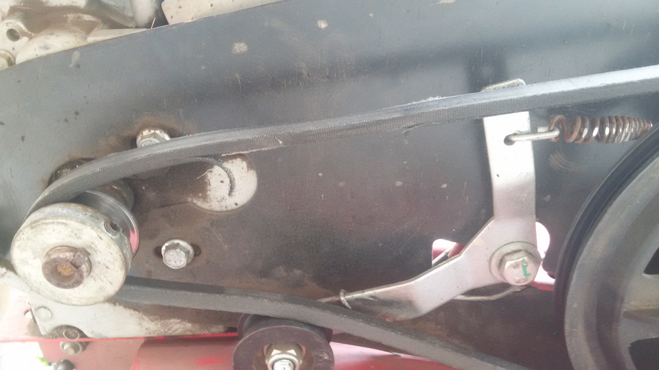

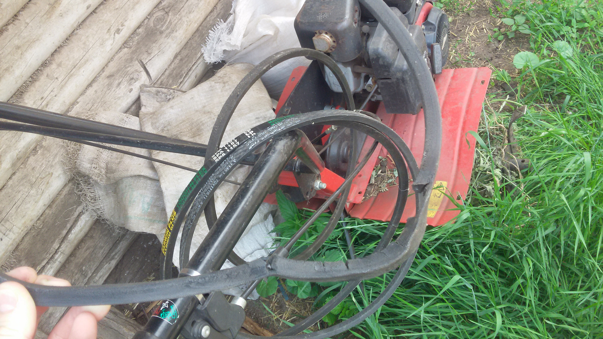

Всем доброго дня! Пост для владельцев мотоблоков CamanVario 6.0. Когда ремень на моем Каймане надорвался в двух местах, как раз в разгар посевного сезона, и подтягивать его уже было некуда, то я решил его заменить. Придя к дилеру спросил про ремень, а мне ответили что он стоит 800 р и его нет в наличии. Согласитесь, для ремня мотоблока это слишком. И я решил поискать подходящий от других моделей. Путем проб и ошибок подошел этот:
V-belt A-1150LW. По длине чуть короче, толще и погрубее, из-за этого сцепление стало чуть резче. Со временем приработается и будет норм. Ах да, стоит он 130 р. Родной отходил 5 лет, с учетом того что мотоблок работает летом и зимой.

Я сразу пачку заказал разных, в магазине торгующим резинотехникой по 30 рублей, и был зело удивлен тем, что на косилке Заря родной новый ремень провернуло после получаса работы, поставил за 30 рублей и забыл! Как называются сейчас не помню
все 100 рублевые рвутся на раз.
в мотокультиваторе у меня они сделаны так что если не работаешь, а просто заведенный, то ролик скользит по ремню.
родной долго держался.
потом ориг брал долго держался.
а те что по 100 р сразу гореть начинают -очень быстро. вчера очередной ремень ну часа 3 наверно продержался. потом стал дымиться. немного паузу делаешь — ролик сразу стирает ремень в том месте. и потом в этом месте может ремень просто останаливаться и углубляться дальше.
а этот 5 лет точно не продержится. берите пачкой -чтобы из-за ремня не останавливать процесс
смотрю у вас тоже сцепление натягиванием ролика. один в один у меня.
Да, принцип тот же. Поначалу тоже дымил, но потом притерся, и это норма, т.к. ремень чуть шире.

Пока ращворачиваешься или пауза чтобы убрать помеху спереди. Металл ролик нагревает и он дымится. Выемка получается. И потом на этом месте бывает ремень тормозит каждый раз . А потом трещина и порвался. Или разрушен.
Может шире надо взять

Вот новый через 2 часа. Еще раз на пару часов может хватит
Модно на шкиве канавку проточить пошире.

А оригинал первый порвался года через 4. Второй оригинал примерно также. Тогла мы еще картошки ведер 30 сажали. И место перед посадкой культивировали. А сейчас 5 ведер ) и пустоту хожу полю им .и окучивали. А эти летят га раз. .в 2007 вроле покупали мотокул
Я вообще не парюсь по этому поводу так как всегда подбераю ремни в тракторном магазине по длинне толщине и профилю ну и соответственно по цене раз в 5 дешевле оригинала )))
Теперь и я так делаю )) хотя с другой стороны — нет ничего лучше оригинала. Посмотрим сколько этот проходит.
Тоже на кайман 60 сд2 ставлю обычный ремень на 1060, в сельзоззапчастях+-100руб
и долго держится?
В принципе норм, на сезон. Не так как родной конечно, но их и не продают у нас
у меня другой — но смысл тот же. родной живуч. но стоит 1000. а по 100. какой то долго жил. в основном 100 рублевые перегреваются и крошатся быстро.
выше написал — вчера поставил — участок полол 2-3 час глубоко — -под конец уже задымился . придется новый ставить. сразу по 2-3 штуки беру.
