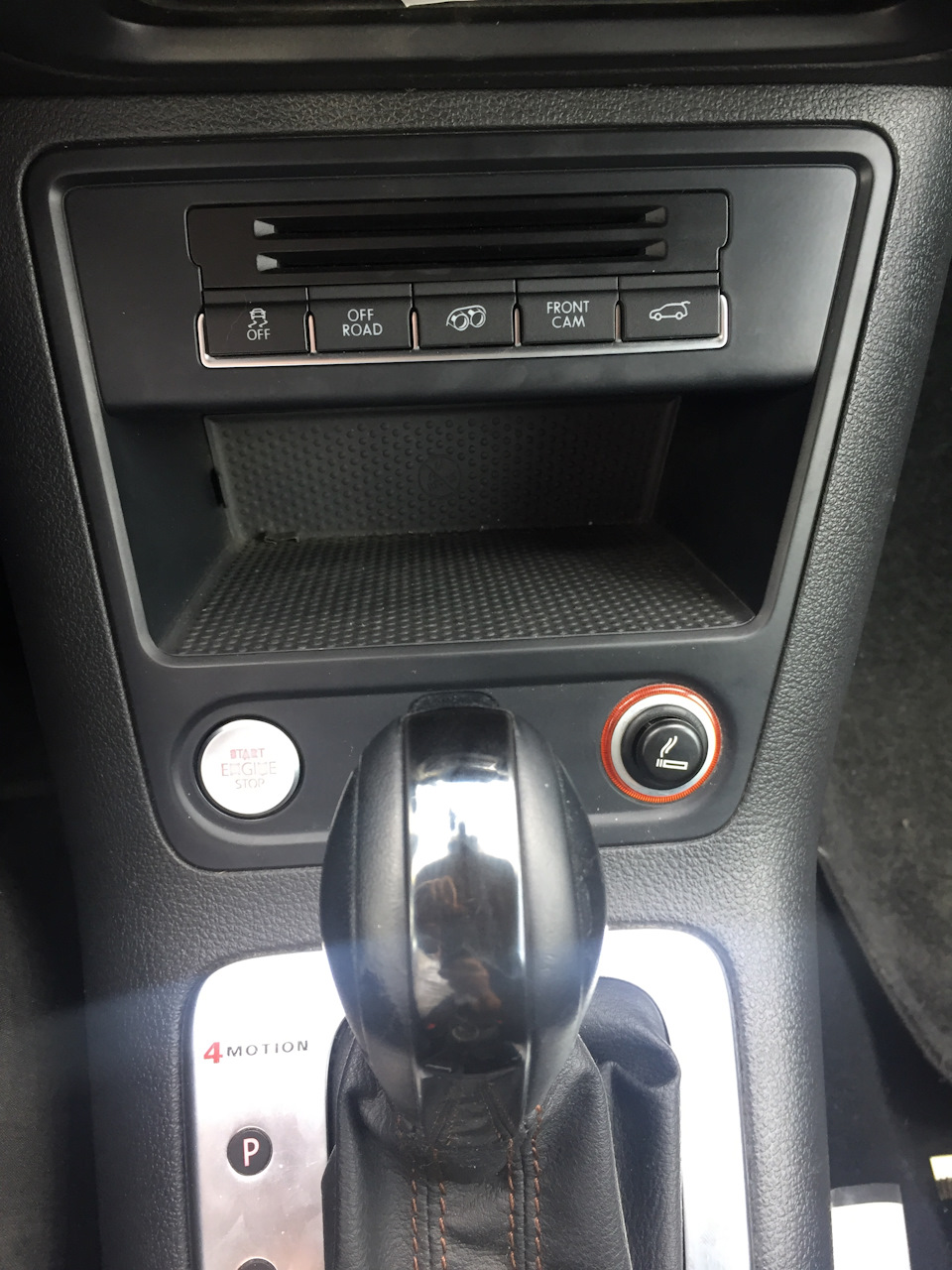

У меня несколько слов про свой проект по созданию управляемого выхлопа на Тигуан первого поколения (рестайл).

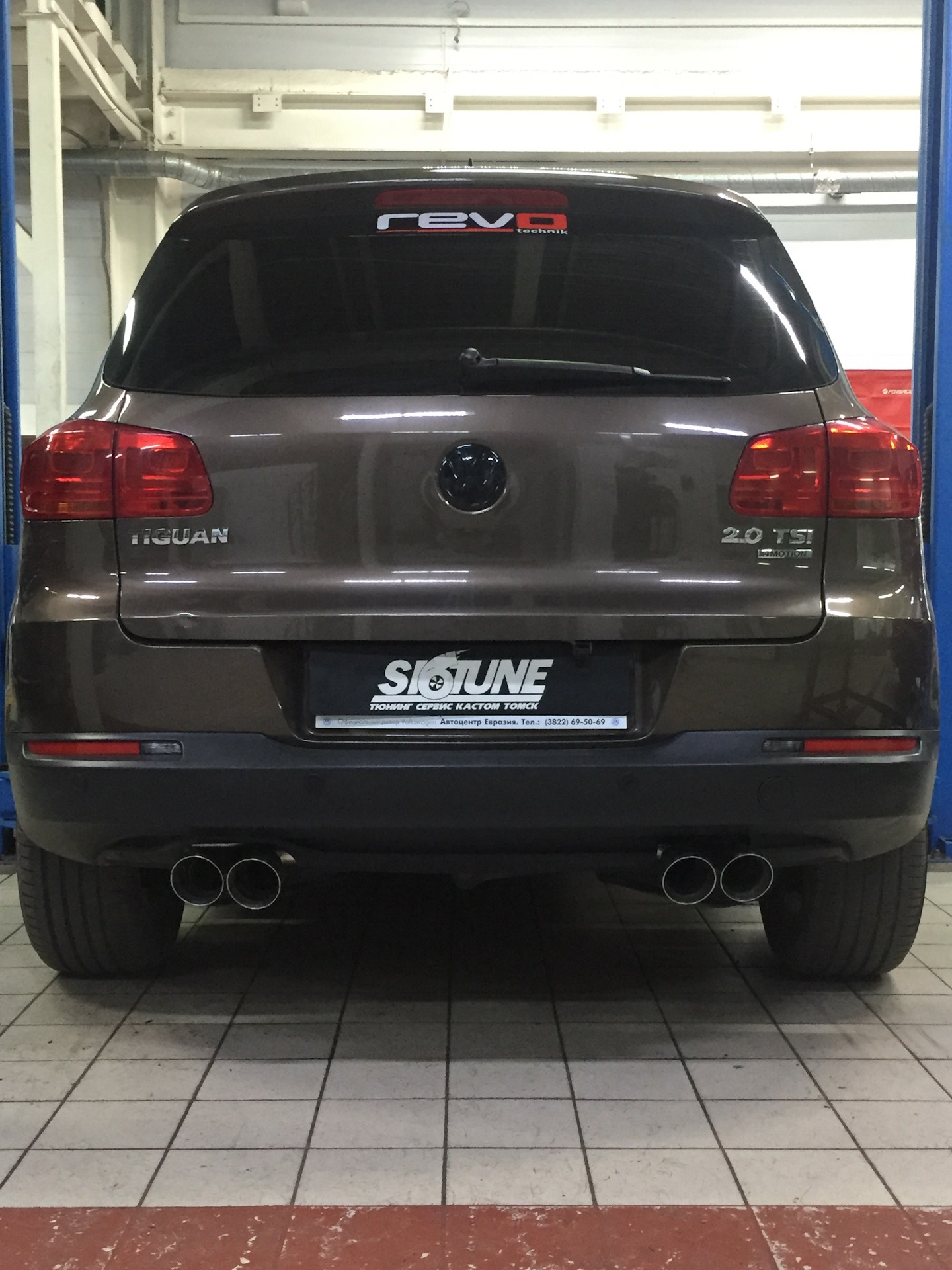

Отдал ему заслонку, через неделю уже начал вырисовываться первоначальный силуэт на 63 трубе.
Результат бессонной ночи установки, собственно, на фотках… швы цветные, гармония полная, настроение отличное… только бампер дырявый… Трасса от штатного резонатора изготовлена на 63й трубе, разводка на 2 стороны — на 57й.

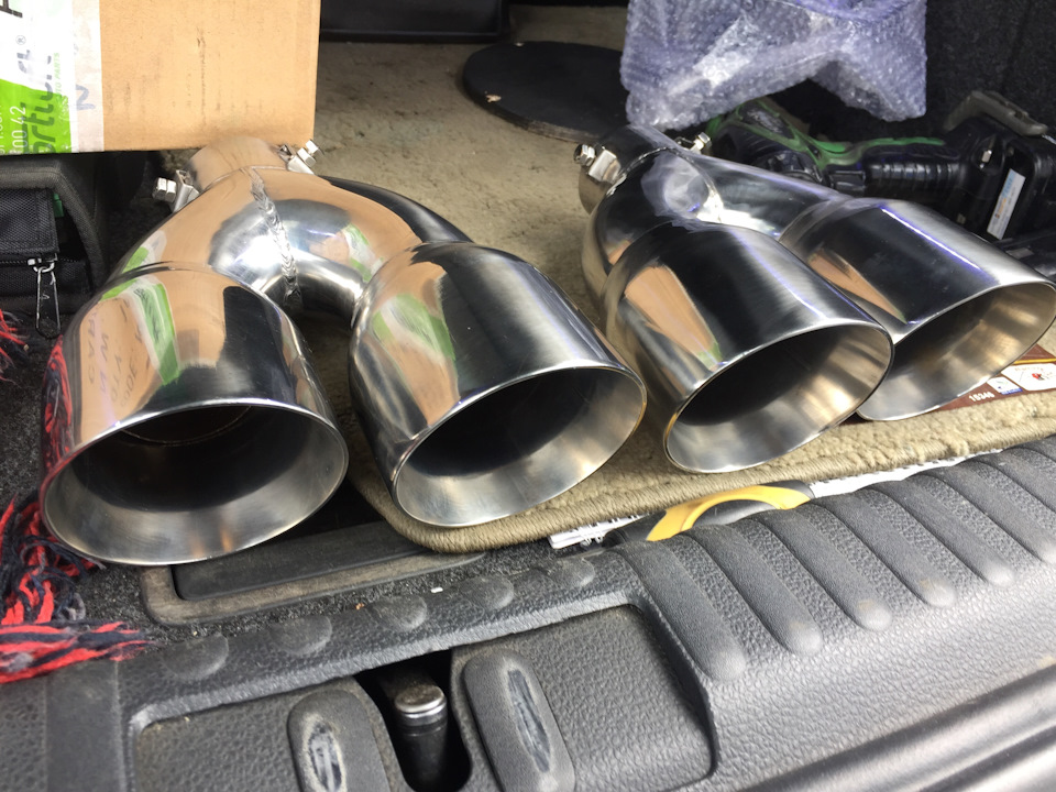

Решил не отказывать себе в удовольствии и диаметре насадок ) 2х89 мм меня вполне себе удовлетворили. Эстетика соблюдена ).

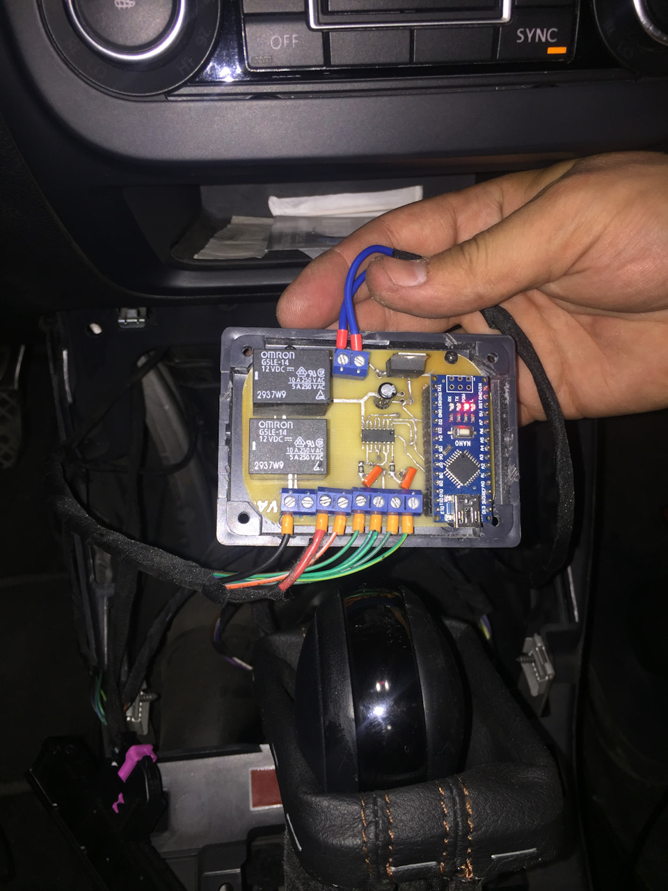

Самая интеллектуальная часть проекта. Её прокачал одноклубник. Реализовал её на базе микроконтроллера arduino, написав немного программного кода. Выглядит с моей точки зрения как что-то не постижимое уму, по крайней мере моему, но по факту для знающих и разбирающихся людей, видимо, ничего сложного.
Принцип действия тривиальный: контроллер считает количество открытий и закрытий… Назовем это "первая команда" заслонку открывает, "вторая", соответственно, закрывает. И так по кругу. Блок управления также зажигает и тушит светодиоды на кнопочной панели.

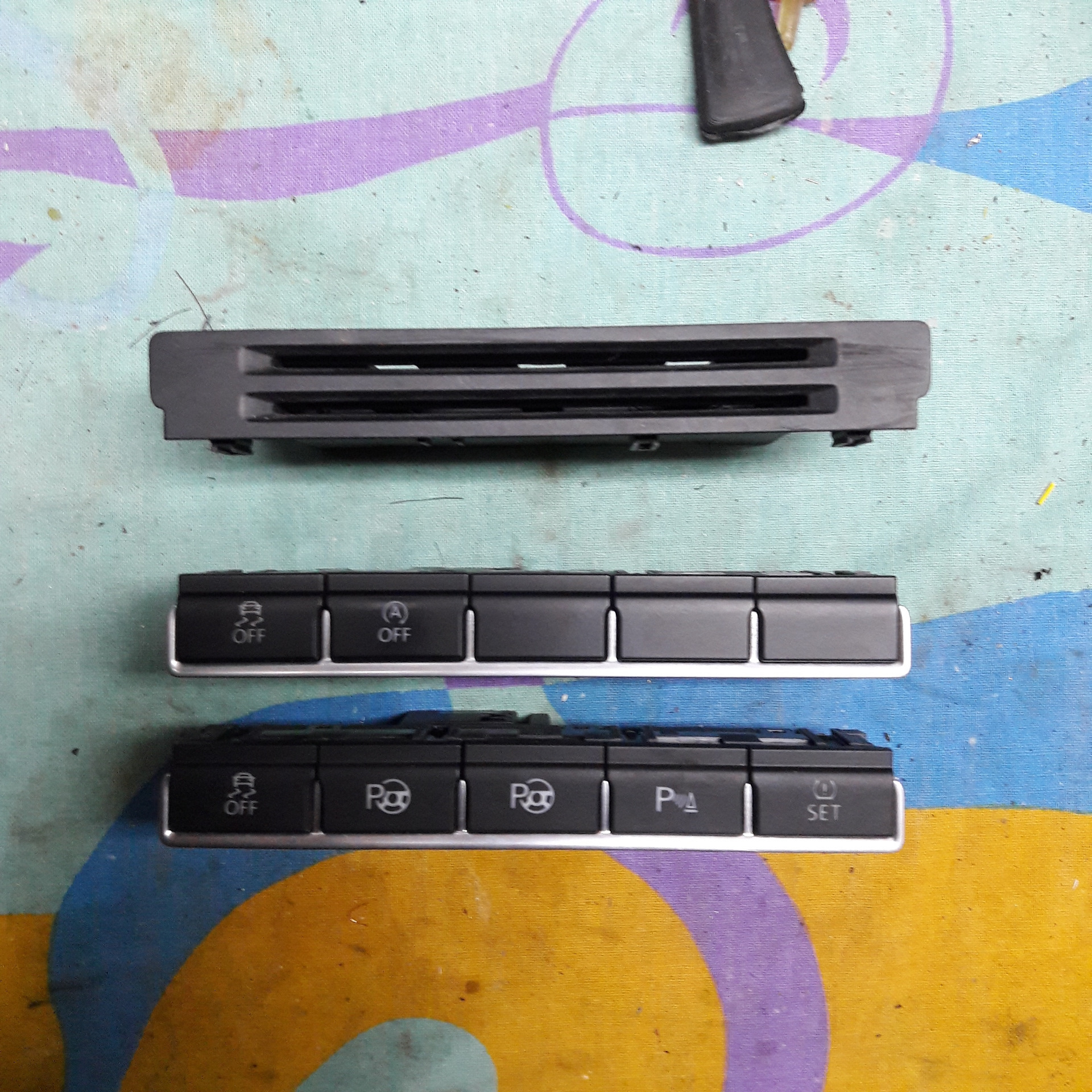

С кнопками тоже проведены определенные работы: панелька-франкенштейн собрана из двух себеподобных, то ли бывших в употреблении, то ли оставшихся от другого проекта. Всё это хозяйство допилено до требуемого функционала, кнопки загодя перекрашены у Егора в Перми )
