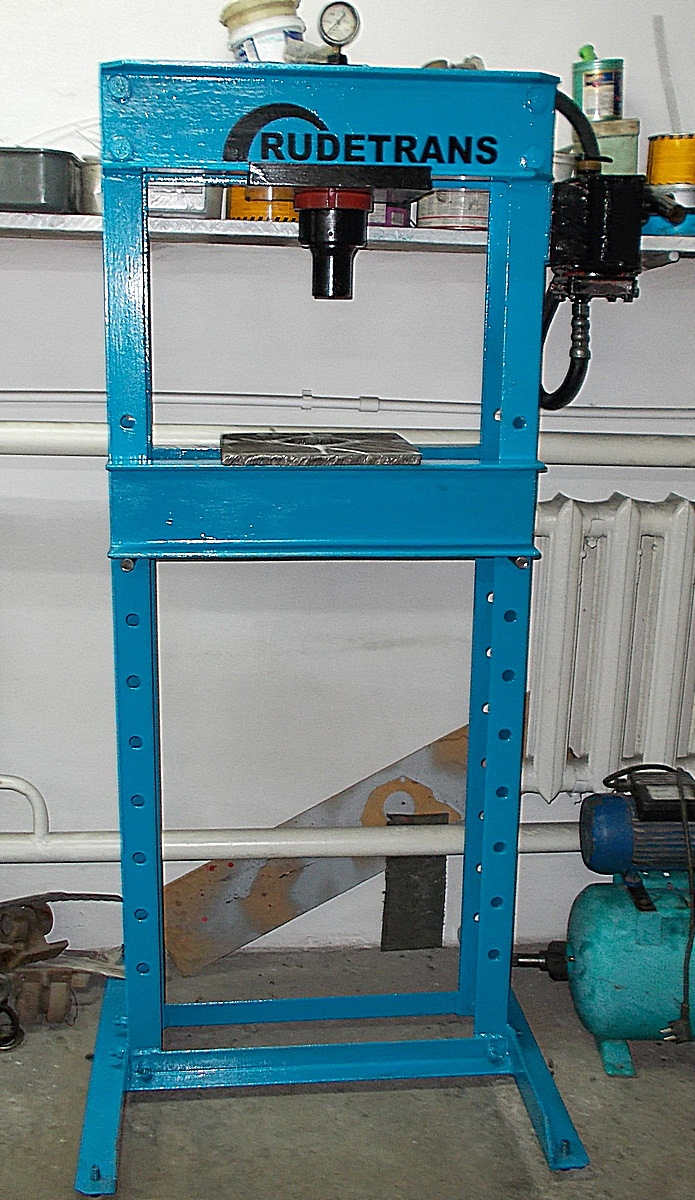

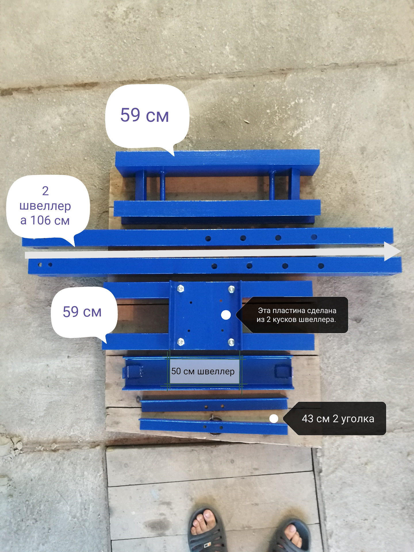

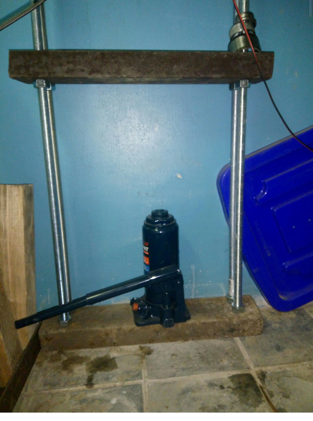

Всем привет, самодельный гидравлический пресс, использовал домкрат на 12 тонн, швеллера 10 см ширина. Высота пресса 106 см ширина 59 см. Болты использовал класс прочности 10.9 на нижние соединения класс прочности 5.8 Сверлил перфоратором ни одно Сверло ни пострадало, часто смазывал чтобы сверло ни испортить.
Нижнее соединение болты 10 мм
Отверстия 16 мм
Покрасил кисточкой, к сборке готов.

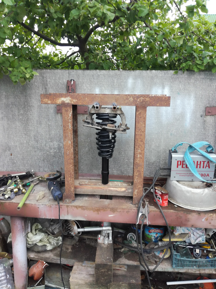

В собранном виде, сегодня испытал менял сайлент блоки на рычагах передних.

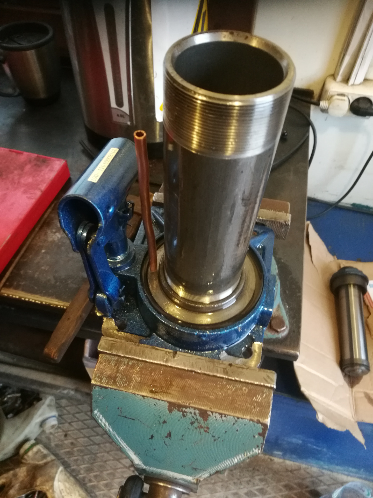

Домкрат в верх ногами.

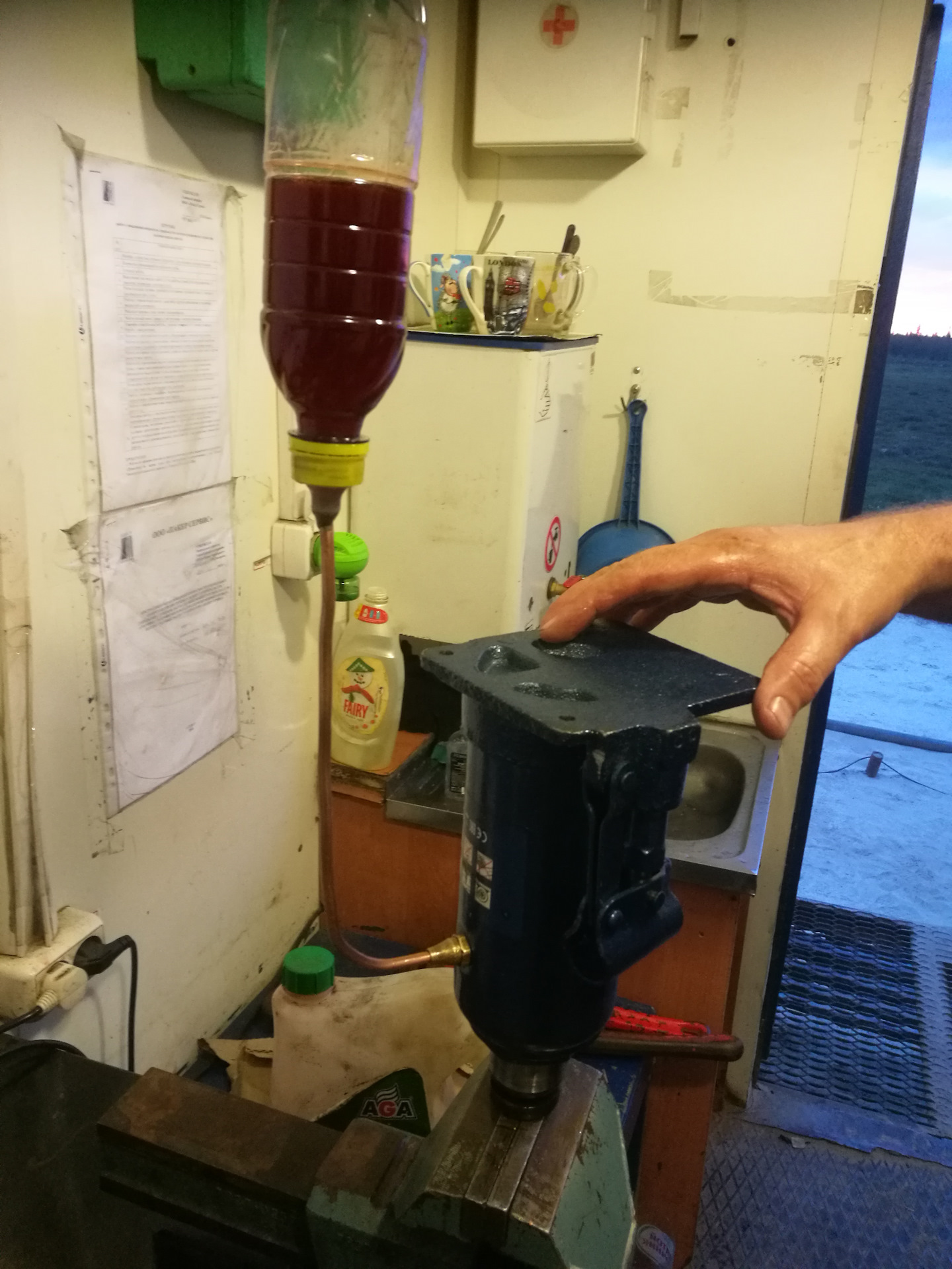

Разобрал Домкрат вставил трубочку медную.
Резервуар с жидкостью, нарезал резьбу в заливное отверстие и поставил медную трубку, в планах поставить манометр чтобы видеть нагрузку

Боковые швелера 16 а вот верхняя перемычка и стол тут надо усиливать. На верх я 20 двутавр приготовил. Со столом пока не определился. Опора стола будут штоки от передней стойки.

Что-бы стол не падал, под ним должны стоять упорные пальцы. По одному на каждой стойке.
Зачем бачек лишний прикрутил, если сам корпус домкрата и есть бачек? Всего лишь нужно было пересверлить заливное отверстие ближе к пятке домкрата и все будет работать!
Я например весь металл беру бу! Кроме профильной трубы. Так вот, этот метал они берут после сноса зданий построенных во времена СССР. А это и гарантия качества, и цена почти как за металлолом.

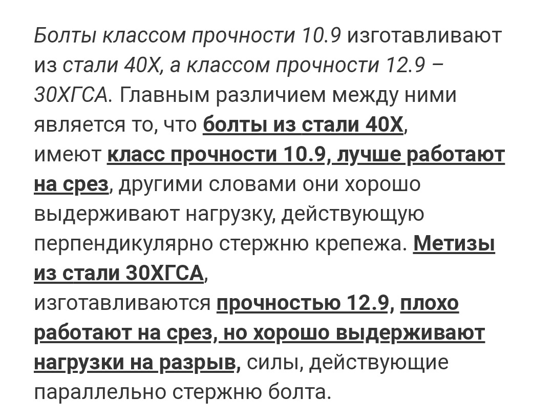

Болты на усилие (на срез) рассчитывали или первые попавшиеся купили? Если оно лопнет будет "весело"…
никогда в жизни не лопнет, потому что болтов 8, и в соединении еще присутствует сила трения. скорее оборвет опорные штифты из круга 16мм, но им тоже нифига не будет, потому что усилия китайского пресса даже 20т будет для этого недостаточно.
При выпресовке сайлент блоков, ни много усилий надо, по сравнению со ступичнымподшипником, а так можно просто повернуть пресс наоборот и усилие будет с верху в низ.

Без резервуара у домкрата ход штока будет меньше, так как жидкости ни будет хватать, я тоже хотел сперва без резервуара, но ход штока очень маленький становится.
что за чушь.с чего не будет хватать жидкости.а с чего ее РАНЬШЕ хватало?))) от того что жидкость будет забираться не с низу а сверху ничего не изменится.ни для домкрата ни для его штока)))
А можно поподробнее насчет переворота домкрата и резервуара? что именно было сделано, чтобы он мог работать вверх ногами?
В домкрате есть отверстие, которое забирает масло, если перевернешь, то подвода масла не будет, для этого туда вставляют трубку. Вот и все хитрости, потом заливаешь его и переварачиваешь. Остается прокачать и теперь он только квех ногами работает. Мне даже внешнего резервуара не понадобилось.
Вакуума нет, сверху цилиндра обычно отверстие, чтобы воздух замещал масло, по поводу обьема, если трубку на самое дно и залить нормально, то хода хватает, но не во всех конструкциях
т.е. резервуар не заменяет масляную емкость, а становится доп. ресивером с маслом?

Извини пожалуйста, а соосность отверстий как соблюдал? Перпендикуляр опускал, и с двух сторон сверлил? Или по другому?
Отмечал измерительным угольником, точки делал керном. Ставил два швеллера рядом и отмечал сперва с одной стороны потом с другой.
класс прочности 10.9 вполне достаточно
Это результаты расчётов или "мне так кажется"?
Расчеты
А как правильно нужно, а то я тоже почти собрал пресс?
Вот автор пусть и поведает как он рассчитывал
да никак он не рассчитывал.) он думает что цифры 10 .5 на болтах относятся к прочности на срез) а это на растяжение)
Cerega1970
Спасибо, понял.
NielsJohansen
В интернете много инфы по поводу Домкрата в верх ногами, там все подробно рассказывают
Иногда хочется чтобы просто кто-то объяснил, вместо того, чтобы гуглить
так-то, я думаю, и статей, как сделать пресс своими руками- тоже не мало. Интересен же личный опыт
Не соглашусь. У меня бер резервуара шток на всю выходит.может просто трубку не до верху сделал?
Sergio-186Rus
MobileKiller
Без резервуара ход штока меньше, + вакуум создаётся в домкрате.
AngRUS
И так и так можно, вакуума не будет
Доброго дня. Можно размеры каждой детали
Отверстия в швелерах 106 см, сверлил через каждые 10 см
