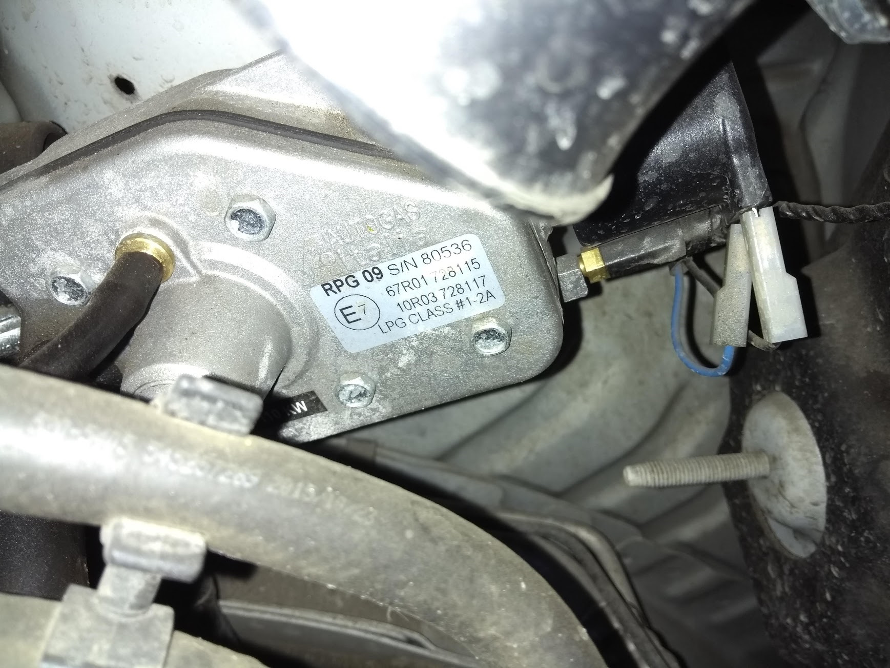

Помогите советом, пожалуйста.
Надоели странно скачущие значения LTFT, поездки к газовщикам проблему полностью не решили. Решил разобраться самостоятельно — взял себе блютуз интерфейс.
Собственно вопрос — с чем может быть связан такой разброс коэффициента пересчета времени открытия форсунок — от 1,9 при 2 мс на бензине, до 1,1 при 16+ мс. Скрины прилагаются.
Слишком медленные форсунки?
Мозги STAG Q-BOX PLUS. Форсунки — не уверен, но по-моему это ГринГаз, клоны Ханы, хотя когда договаривались об установке речь шла про Баракуды.
Двигатель B14NET 1.4 турбо.
И главный вопрос — надо ли с этим что-то делать или забить и кататься так?

Мало давления для турбо, 1.5 ставьте и смотрите.
На редуктор идет трубка, которая подает давление впуска. Насколько я понимаю редуктор держит относительное давление.
Ещё смотрю Т газа, при редуктор 90 газ 42. У меня, почму то, при такой температуре редуктора, газ под 60
Машинка постояла с час перед тем замером. Сейчас глянул, после поездки в несколько км — редуктор 94 градуса, газ — 59.
У меня 2.0Т примерно похожая картинка. Правда в начале кривая от 1.6 начинается. Давления наверное бы добавить. 1.1 маловато, при бусте будет просаживать. Я сделал 1.2 держит до 0.9 примерно, при средней нагрузке на мотор, и бусте 0.4 бара, обороты 3500 потом по а бенз переходит. Все хочу перекалибровать на 1.3 но руки не доходят. Вобщем, для степенной, и чуть более резвой езды этого хватает. Если вдуть под 0.8 бара, то провал до 0.6 на редукторе и переходит на бенз по давлению.
В чем вопрос, про кривую коэффициента плавно уходящую вниз? Это в порядке вещей
Для турбомотора нужен хороший редуктор. Не понимаю, какой стоит у вас, но на вид уж больно слабоват
В большинстве рекомендаций по настройкам указывают оптимальный диапазон порядка 1,1 — 1,5. Если больше — то поднимайте давление или рассверливайте сопла. Но если я сделаю 1,5 на низах, то на больших значениях коэффициент должен стать меньше 1 — не уверен, что это хорошо. Редуктор такой.

Давление газа увеличить надо бы на редукторе, турбо мотор же, 1.25-1.3 бар сделать.
Если я увеличу давление — то на больших временах впрыска коэффициент станет меньше 1. Не уверен, что это правильно.

грин газ, это клон баракуды скорее чем ханы) 1,9 это норма и для баракуды, грин газа и ханы
Спасибо!
