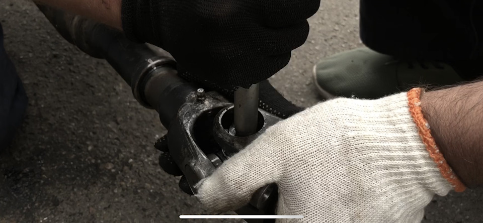

Небольшая пошаговая инструкция в картинках:
1. Снимаем стопорные кольца крестовины кардана, их всего 4 штуки:
Стопорное кольцо выглядит так:
2. Проливаем стакан крестовины (он же корпус игольчатого подшипника) WD-40:
3. Пробиваем корпус игольчатого подшипника наставкой:
4. Пробиваем молотком проушины карданного вала:
5. Наблюдаем как корпус подшипника начинает выходить с проушины:
6. При помощи крокодилов, достаем корпус игольчатого подшипника крестовины:
7. Выбиваем второй корпус подшипника наставкой:
8. Так выглядит старый корпус игольчатого подшипника:
9. Пробиваем вторую пару стаканов:
10. Снимаем корпус 1 подшипника:
11. Выбиваем второй корпус подшипника:
12. Готово, теперь очищаем проушины кардана от грязи при помощи щеток и ветоши:
13. Готовим новую крестовину кардана к установке:
14. Устанавливаем новые корпуса подшипников:
15. Устанавливаем стопорные кольца крестовины кардана:
16. Очищаем фланец крестовины кардана:
17. Устанавливаем фланец крестовины кардана:
18. Готово, новая крестовина кардана на месте:
19. Шприцуем крестовину карданного вала:

ну и рукожопство. выкидывай кардан, все посадочные места разбиты, отклонения от допусков и пр.
езжай в другой раз в сервис, или пресс ваяй
Идеальные посадочные места, ничего не разбито. Биения нет, люфтов нет, кардан работает отлично уже 4 месяц.

Молоток здесь совсем ни к чему, даже такой оригинальный. Тисы, пресс, головки, втулки подходящего диаметра помогут. Руки есть, это видно. Крестовину центрировать как? Стопора с зазором, да и корпуса иголок другие по допуску, да еще по вилке тюкал. Вообщем ненадолго.
У молотка главная роль, без него никак.
Выдавливать надо потихоньку, вилка страдает
На проушинах не осталось ни единого следа от удара молотком. Силы удара, как таковой — не было.

Вы в следующий раз стучите молотком не по проушинам, а с другой стороны, по корпусу так сказать. Получите эффект обратного молотка. Чашка сама вылетит из корпуса. И проушины целы и эффект достигнут. А кто работать не умеет. Им и съемники не помогут.
Да. В мануалах прописано: Стучать молотком ПО ОСНОВАНИЮ ФЛАНЦА, но не по проушинам и стучать держа на руках, на весу! Тогда чашка как от обратного молотка вылезать начинает.И ещё: в конце операции обязательно проверить равномерность вращения крестовины во всех плоскостях.Возможно что и подбирать(подтачивать на нождаке) стопорА придётся.

При таком методе извлечения старой крестовины с большой степенью вероятности попадешь на согнутые уши и последующую обязательную балансировку кардана. Особенно, если там все крепко подвержено коррозии.
Чтобы избавить себя от подобного рода неприятностей, обычно используют специальные приспособления или съемники. На худой конец, можно использовать обычные тиски и головку подходящего размера, внутрь которой легко проходит чашка крестовины. Губки тисков раздвигают на такое расстояние, чтобы на них легли уши кардана и сами тиски являлись опорой при выпрессовке. Затем на ухо хвостовика кладут головку и ударным инструментом извлекают одну чашку хвостовика. При этом усилие передается исключительно через саму крестовину только на эту чашку и уши хвостовика при этом ни коим образом не подвергаются деформации. То есть по сути мы каждую чашку извлекаем самой крестовиной, но прикладываем усилие исключительно в том месте, где она сидит. И так 4 раза.
Сборка без съемника тоже подразумевает воздействие на каждую чашку исключительно относительно своего уха. Обычно рукой вставляют чашку с наружной стороны уха, а с внутренней через ухо аккуратно, чтобы не высыпались ролики, заводят крестовину. Чашку кладут на какой-нибудь упор (кусок рельса, например) и через наставку легкими ударами по этому уху забивают его до необходимого положения. При этом ни в коем случае нельзя стучать по противоположному уху, ибо его очень легко согнуть. Ну и натрусить мусора на рабочую поверхность противоположной стороны крестовины тоже.
Изложил свою мысль, как сумел, но думаю смысл понятен. А для сомневающихся, кто скажет, что все выбил и забил молотком, подкину информацию для размышления: почему после корявой заменены крестовин они долго не ходят, даже если дисбаланс кардана не ощущается?
ЗЫ: При разборе кардана очень важно намечать детали, чтобы потом их установить так же относительно друг друга.
Спасибо за информацию, подход правильный, согласен. Данный способ, представленный в видео обзоре распространяется для тех, у кого нет спец. Оборудования. Для тех, кто вынужден устранять неисправность тем инструментом, который есть под рукой. Другими словами- в гаражных условиях с тем инструментом, который имеет и вынужден им осуществить замену.
