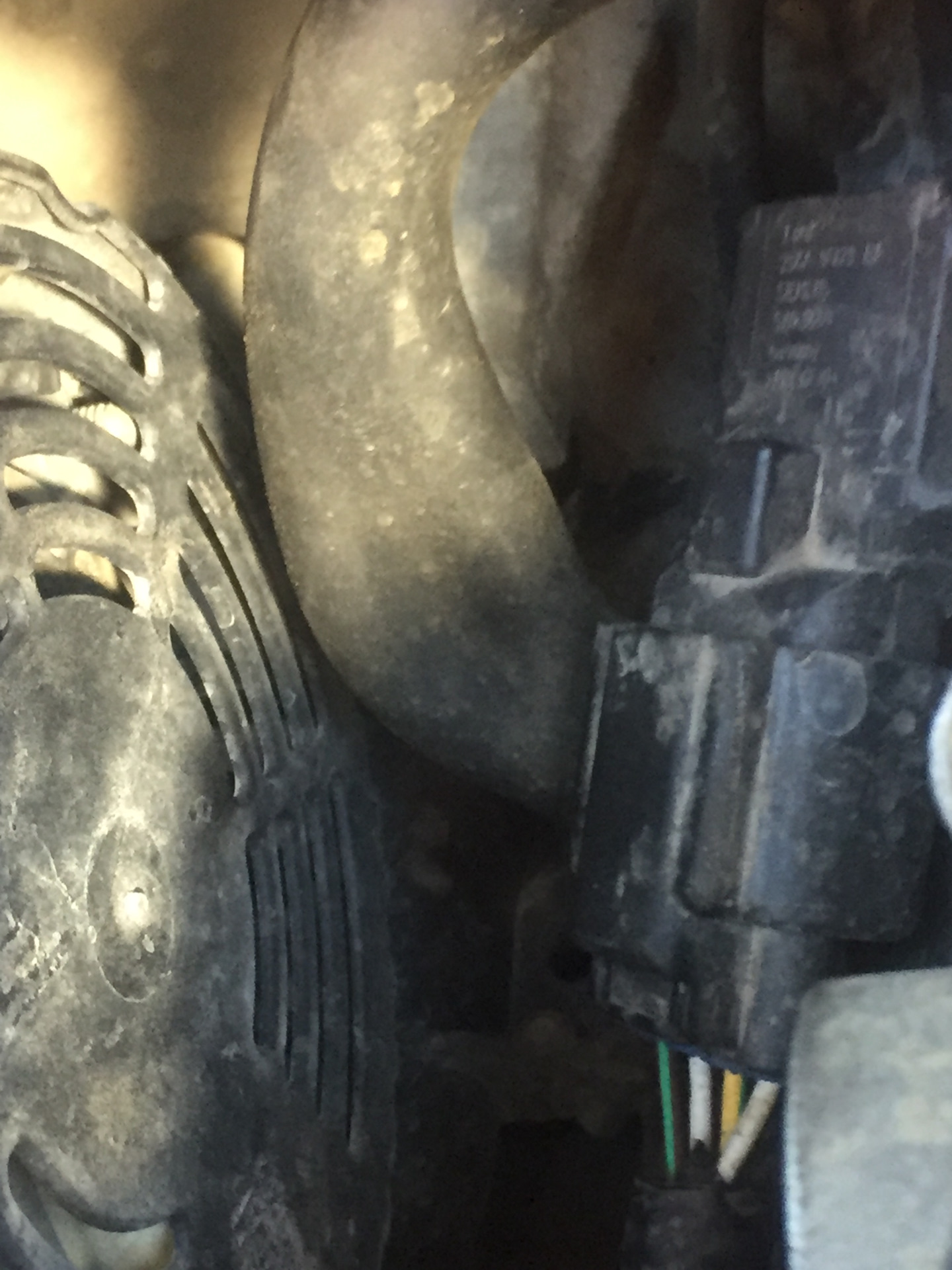

Так он новый, ну у меня ещё один новый есть, друг отдал со своего Форда, продали машину а новый остался завтра поставлю и напишу что и как.
кто новый ? насос или патрубок?! Подключи комп и посмотри показания датчика МАП и там сразу станет все ясно
Насос
заведи тачку послушай у меня когда патрубок ебанул, у меня прям слышно было как шипит
Oleg085161
Насос
www.drive2.ru/l/459583217100453693/ вот моя запись в бж про этот гемор
Завтра проверю
Dimon87
Завожу а этот патрубок прям сминает,
а чего он у тебя так близко к генератору
его вообще не видно за колетором ?!
Dimon87
да действительно дохера ! Но могу точно сказать что такой конский расход может давать как бензонасос умирающий так и патрубок PCV который порвался и тянет воздух
У меня этот патрубок как бы сжатый
