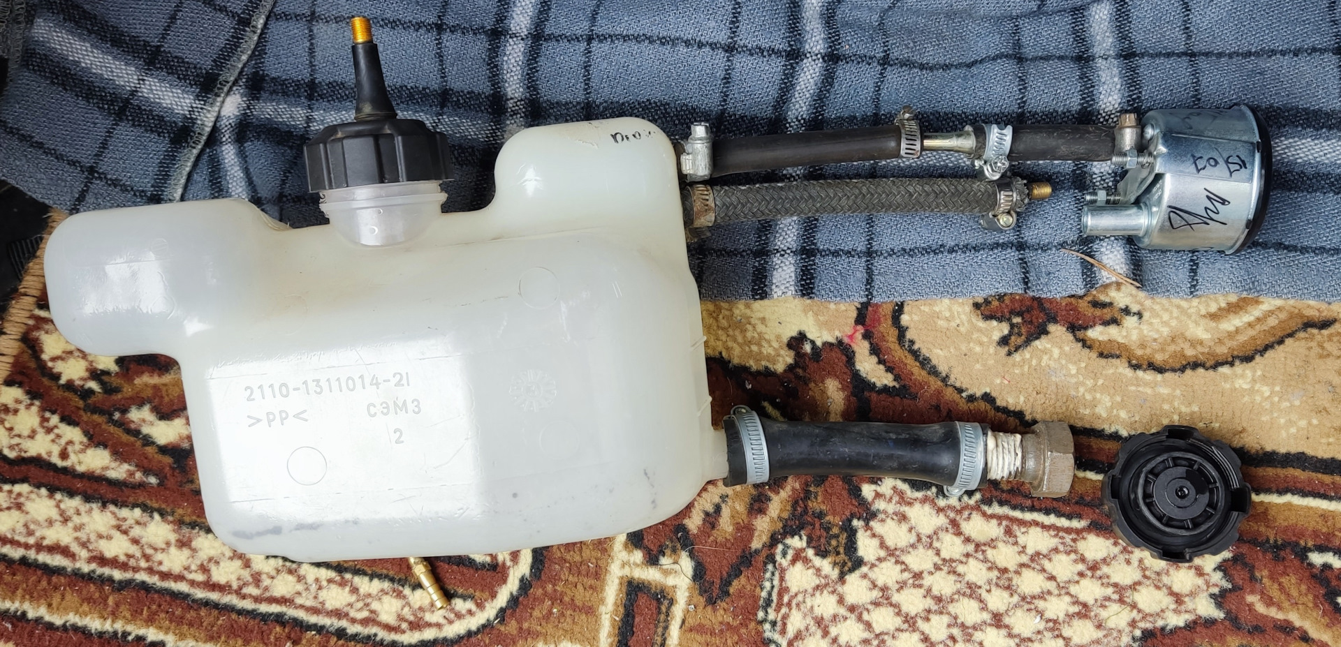

Казалось бы, не самая сложная деталь авто, но нормально сделать её, мало у кого из производителей получается. Итак, что требуется от пробки — клапан всасывания должен открываться практически без сопротивления, а избыточного давления при 1,3-1,5 атм.
Тут все забывают о том, что давление открытия клапана избыточного давления нужно считать от нуля, а не от уже имеющейся 1 атмосферы у поверхности земли. А то получается около 2,5 атм, что сильно много.
Надо помнить, что рабочая температура ДВС — 90 градусов, а вентилятор должен включаться при 100 градусах ОЖ.
Для тех кто не знал, давление около 1,3 атм может создать на выдохе нормальный мужчина.

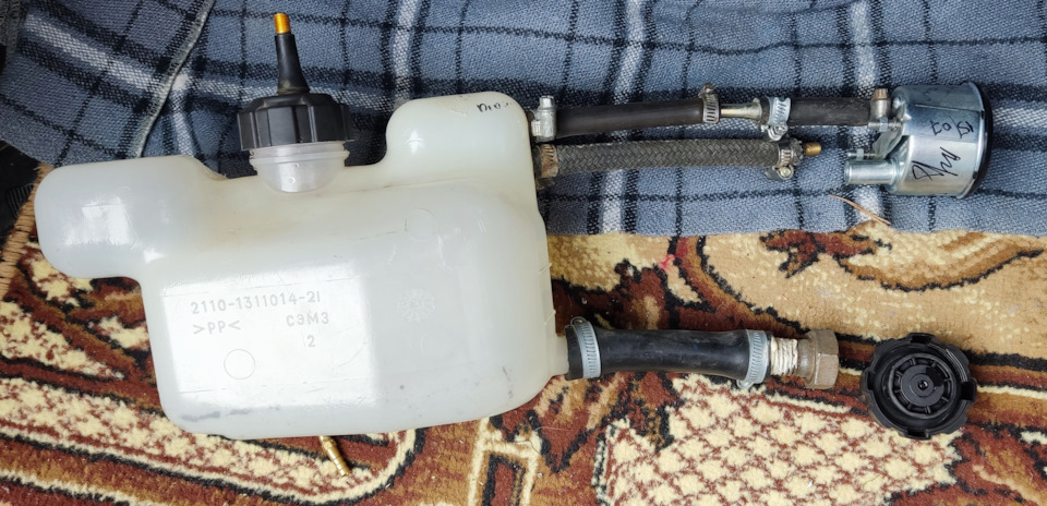

Дальше проверяю работу пробки, для этого нужен расширительный бачок с минимумом патрубков. Этим способом можно воспользоваться в магазине.

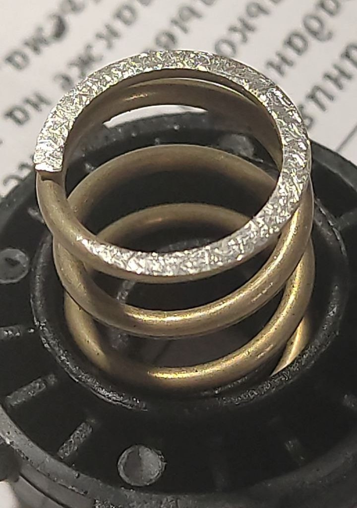

Если оба теста пройдены успешно, то пробка исправна. Обычно с первого раз тест проходит только всасывающий клапан, а большую пружину приходится несколько раз укорачивать.
Особо продвинутые могут использовать насос и манометр.
Всем бобра!

На подписи под 5 фото написано что пружины сильные . И потом их укорачиваете в 2 раза .
, , Насколько я разбираюсь в медицине (анек)…, , : если укоротить пружину то она станет более жёсткой.
И ещё : колёса мы качаем примерено до 2 атм. А Вы рОтом способны, , выдать, , 1,3 … Эт Вам с собой ни компрессор, ни насос возить не надо только шланг .
Или я чго — то не понял ?

Я конечно все понимаю но вот как раз не каждый мужчина, способен накачать воздух на 1,3 атм! Проверено! Силы надува))) ротом))) хватает создать давление до 0,4-0,6 атм! Лучше это делать компрессором с манометром!

Что то я ниче не пойму, у меня клапан в крышке открывается при 1,3 атм, так было с завода, то судя по вашей записи это будет 2.3 атм, так что ли? и если это так, то по вашему получается, что на всех автомобилях Ваза крышки неисправны?

Давление выше 1,1 экстремально для систем наших тазиков. Кроме расширительного бачка, радиаторов, есть еще и патрубки, а они совсем не эталон качества. И напишите еще момент, как быть, если давление меньше чем положено, т.е. пробка открывается раньше и будет полная инструкция по настройке пробки.

Когда найдёте рабочую крышку в продаже, сообщите об этом всем в сообществе . Все проверенные мной не проходили тест, как минимум, по высокому давлению.

Вот пружина с Феби, как настраивал? Подрезав пружину, как сделать опорный виток как с завода? Чтобы не перекашивало тарелку клапана?
наждак
На заводской пружине "пятка" замкнутый виток. А на наждаке в лучшем случае на четверть витка будет опора…
до таких "малекул" я не задумывался.
