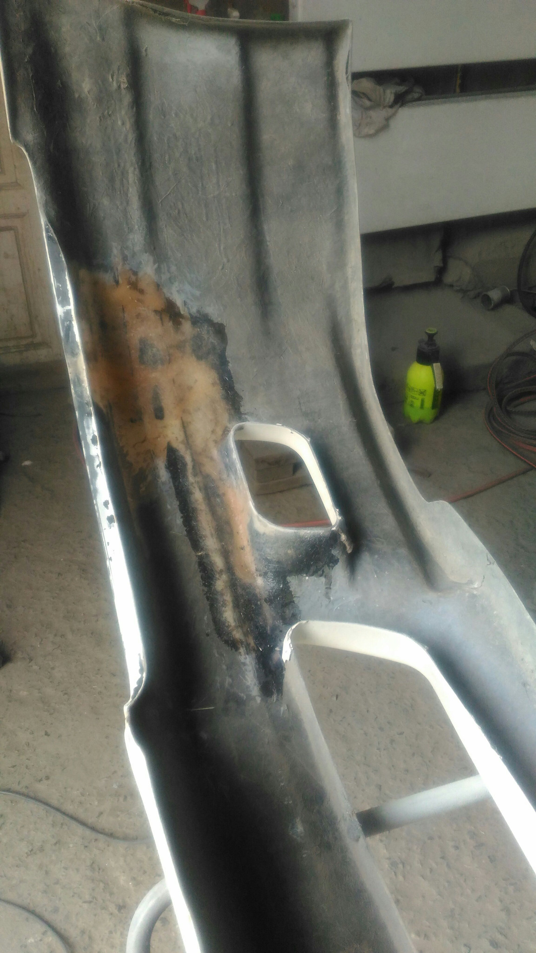

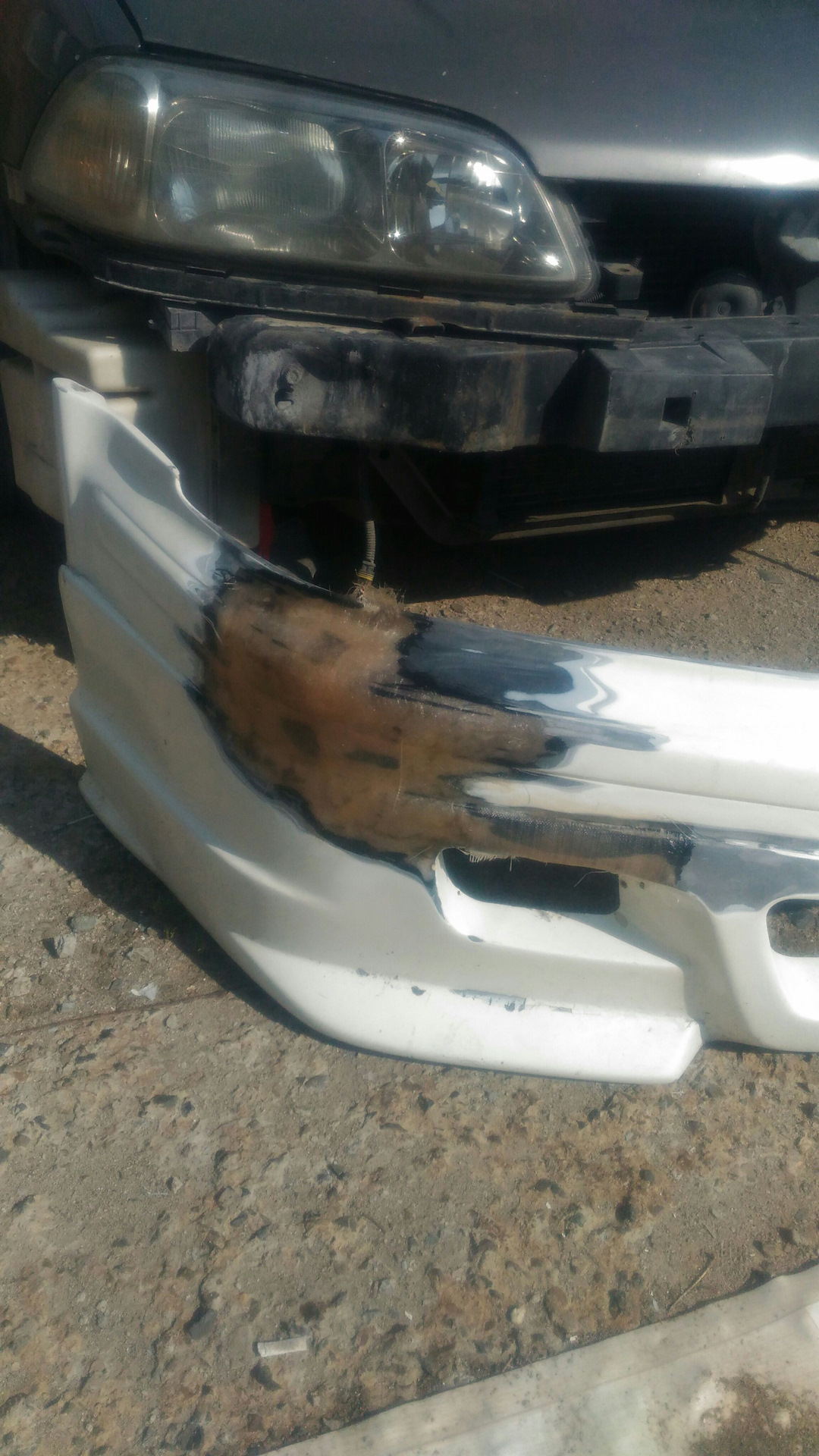

Достался мне бампер из стеклоткани за копейки. Хочу восстановить и установить на свою машину. Для ремонта взял смолу ( реофлекс) склеил все трешины. Вопрос в том кто и как выводит форму на стекле? Может приблуды какие есть самодельные.
Точи шкурами на диске, куда не залазишь машинкой точи бруском) потом шпаклюю стекловолоконную и финишную. Обязательно грунтом по пластику потом грунт шпаклевка) главное когда точить будешь не перегрей смолу)

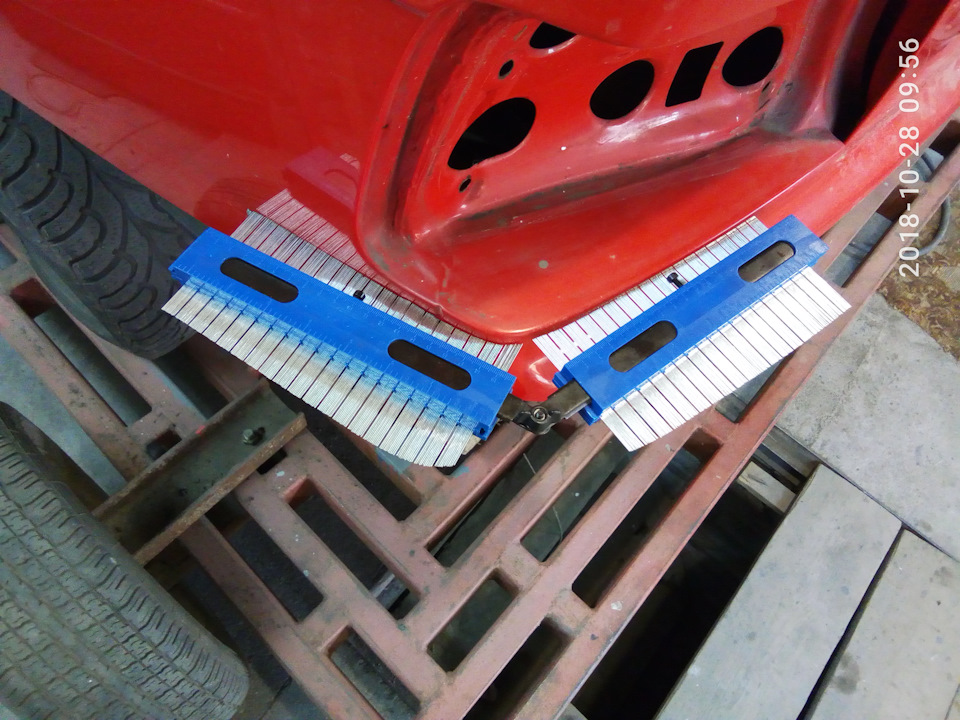

Да и выровгять верха сначала орбиталкой, потом болгаркой выбрать канавки чуть больше в глубину и ширину, и шпаклевать шаблоном. Шаблон из пластика любоко или металла листового тонкого по хорошим местам вырезать, чтоб 1 в 1 было. Ну и учесть какие то направляйки чтоб шаблон провести ровно. Точно так же для шлифовки канавок брусок спец формы можно выточить.

Немного о поклейке бампера и форму хорошо контролировать шаблоном как на фото.
Надо смолу и стеклоткань, а не просто смолу дружище.
Грунтом по пластику зачем ему? Бампер из стекловолокна, там нет пластика.

Норм только надо было из нутри клееть болгаркой обточить
Спасибо. Так и делал. Хорошо проточил трещину, учили не на сквозь. Склеи. С обратной стороны в том же порядке

Обычной орбиталкой ровняешь. Круги 80я шкурка.ничего сложного.
Бампер стеклопластиковый сам?
Если нет, то зря стекломат налепил
Стекло ткань.
Абразивные круги и бумагу… и алга…
Круги есть. Чем канавки выровнять ?
Проточить балгаркой … зашпаклевать и шлифовальной бумагой на бруске вывести…
Вообще ремонтировать пластиковый бампер стеклопластиком дурная затея…

Пластиковый бампер клеится пластиком разогретым феном… а потом шлифуется и шпаклюется…
Это я знаю! В моем случае стекло ткань
Пила рихтовочная, ток непереборщи
