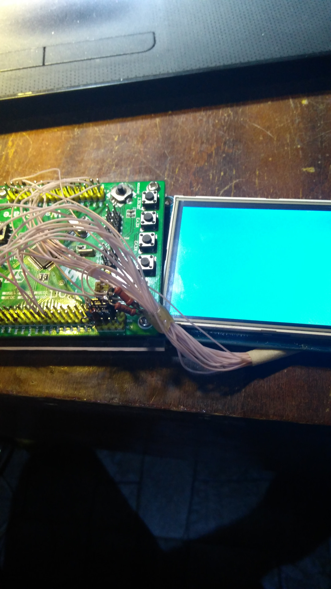

Приветствую! Пишу такой же сниффер. 105 и 205 stm опробовал с полной CanHacker, работают. Прикрутил дисплей на SSD1289., потестил. Вопрос такого плана: не поделишься частью кода по выводу отрезков в зависимости от ID и частоты появления? Напишу и сам, но на грабли зачем лишний раз наступать? Буду премного благодарен
Вот, держи: gist.github.com/v-ivanysh…7466c1bf2bcac47dff4cad83f

Добрый день/вечер/ночь .Хочу подобный визуальный сниффер
написать под stm32(занимаюсь только ими, MEG и ардуинок нет).
Прям один в один принцип отрисовки хотел такой.Вопрос: длинна отрезка на каждый байт в зависимости от времени между появлениями байта в определенном ID или содержимого байта?И -цвет с чем связан?
Длина соответствует значению байта. По 8 полос на каждый фрейм кан шини. Цвета синий/красный для парных/непарных индексов байт, чтобы проще потом анализировать, но камера их смешивает.

Кстати, сразу стоит заморочиться с кешированием. У меня полная перерисовка экрана занимала 20мс, а отрисовка только обновленных полос — 2мс. Если нужно, могу скинуть исходник. Удачи и успехов! :)
