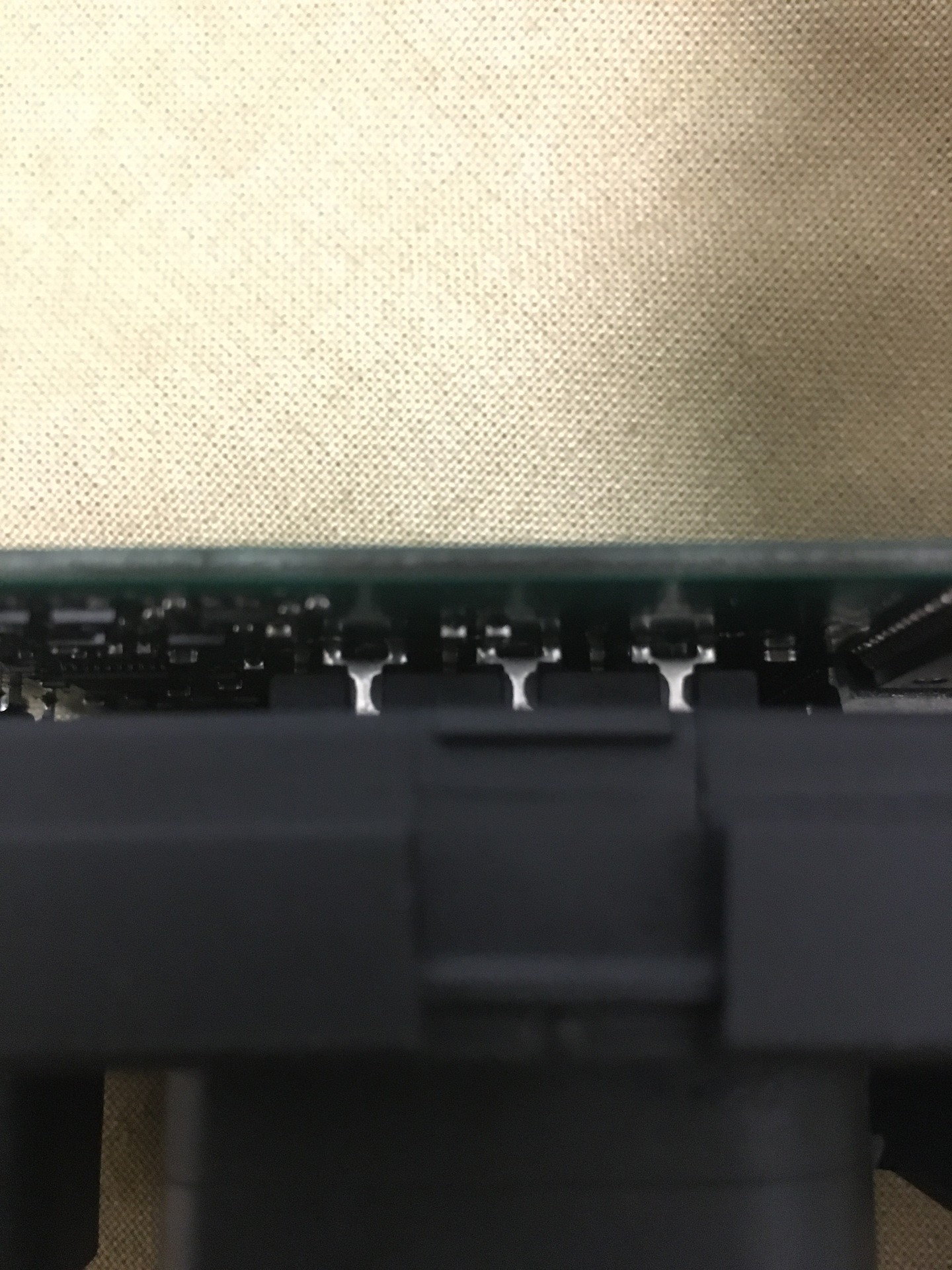

Как оказалось, одна свеча закоротила. Реле у меня такое, как на фото. К сожалению, там нет никаких перемычек. Только маленькие ножки от микросхемы к клемам. Все ножки целы. Интересно, как определить, пострадало ли реле) Поставлю новую свечу и станет известно.

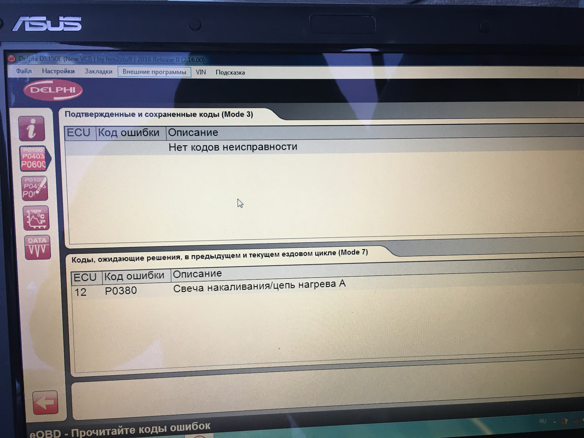

Забыл добавить фото) Ещё одна ошибка по свечам. Цепь нагрева А — это имеется ввиду первый цилиндр?

Забыл одно фото добавить. Ошибка p0380 цепь нагрева А.
похоже на свечку, ту которая жрет лишнего…
