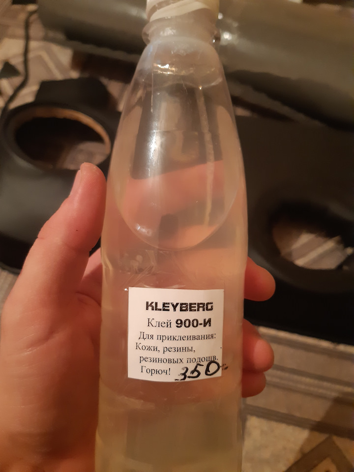

Клей 900 или можно ещё использовать клей кейберг аналог 900 . Лучше клеить на горячую а заплатку можно использовать пвх материал любой банер, тент, ремкомплект для пвх лодок но лучший вариант кусочек матраса. Но не стоит использовать супер клей и космофен большой шанс испортить матрас.

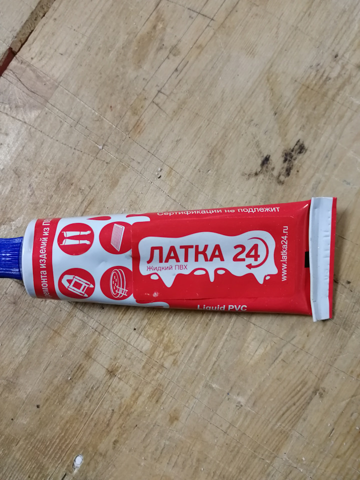

Жидкая латка 24 в красном тюбике-самый лучший вариант.А всякие моменты и прочие клеи-от лукавого.Был у меня старый матрас-чем только не клеил-хватало от силы на пол года.В прошлом году матрас новый порвал-зацепил за гвоздь-дырка сантиметр-полтора была.Зашили обычными нитками.сверху жидкой латкой налили-матрас о сих пор, как новый, ни намека на пропускание.

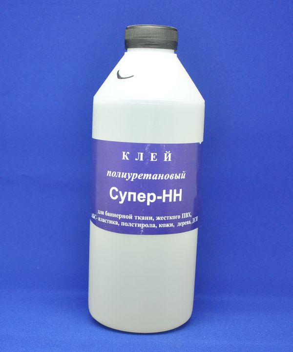

Клей для пвх, абс и прочего полимера. Им баннерную ткань клеят.
" жидкая латка" — лучшее Эластичное решение. Только внимание ! Брать только в самой малой тубе -а в 100гр подделки.

Обычный обувной клей, полиуретановый, клейберг к900и, применяется при склейке изделий из ПВХ. Для изделий, находящихся под давлением смешивается с отвердителем десмодур rf/re, в пропорции 20гр на кг клея.
Клей жидкая латка, бывает разных цветов

Испытанно, работает, но дорого из-за того что нужно только 2г.Есть спец ремкомплекты с клеем и латками для матрацев.
