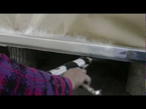

Бодяжить антисиликоном себе дороже .Туфта это. А вот пистоль купить слабо ? смотри и не благодари.
видел, дорого…
А когда будет бодяга отваливаться это дешевле ?
Наносят же люди на пороги и днище, и всё держится. Меня интересует какой именно взять.
а за что благодарить? у этого автора видео, есть видео по существу вопроса, а не то, что ты выложил
Коменты почитай на Ютубе под этим видео, а потом рекомендуй.
