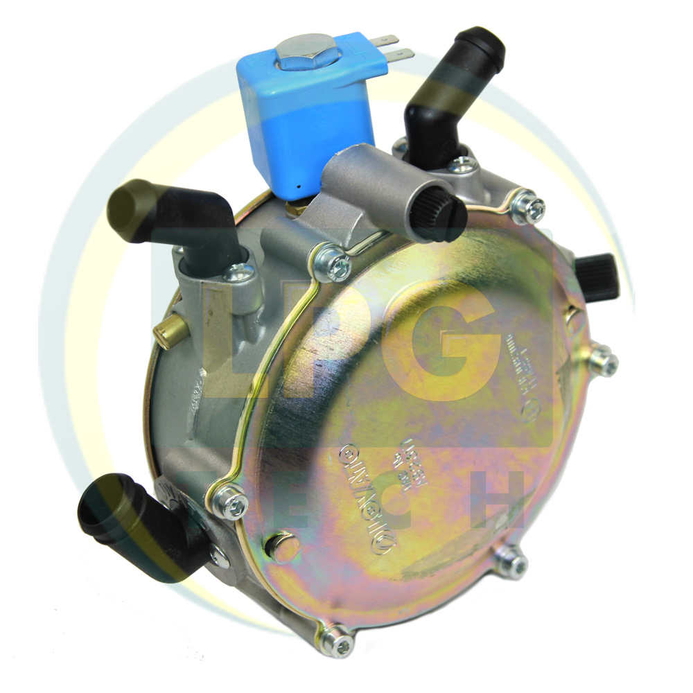

Здравствуйте, карб авто. Стоит гбо Lovato, ничего сложного. В последнее время хочется ударить по машине кувалдой.
Пять лет эксплуатации гбо, всегда заводил на газу, и зимой и летом, да это жестко неправильно и вообще смертельно опасно для жизни! Но пофиг. Менял два раза ремкомплект, не из выхода из строя, а из за нечего делать.
Собственно сейчас днем, на солнце, даже после длительной стоянки заводится с полтычка, как обычно. Но вот с утра ни как, стартер крутит в холостую и все. Приходится переключать на бензин, крутить пока схватиться на бензине, затем сразу переключаться на газ — тогда работает без проблем, даже без прогрева на бензине. И вот так периодически случается, то с полтычка, то хрен там. Клапан щелкает, слышно.
Машину приходится заводить по следующему алгоритму:
1) переключать на бензин
2) крутить стартер недолго, пока чуть чуть схватит (но не заведется)
3) переводить снова на газ
4) И МАШИНА КАК НИ В ЧЕМ ЗАВОДИТСЯ НА ГАЗУ
Объясните, что за дебильный алгоритм? Почему при такой последовательности машина заводится. Почему так важно щелкнуть переключатель? Ведь там бензин даже не успевает накачаться. Но без этого алгоритма газа как будто нет, крутит в холостую.

Он перекрывает поступление газа в редуктор, а на самом редукторе клапан что закрывает? Газ в карбюратор?
Редуктор "вакуумный" или "эдектронный"? Врезка или проставка? На холодную газом выхлоп воняет?
Электронный, врезка в карбюратор. Воняет газом не только на холодную.
Пробуйте перенастроить. Вонь — это богатая смесь. То что богато на горячую, на холодную просто заливает. Кнопка ГБО обычно перед запуском дает несколько секунд пусковую дозу газа. Если заводиться без промедления газа попадет меньше, если подождать, пока редуктор не отключится — больше. Клапан в системе только один — тот что на редукторе? Или есть еще до редуктора?

Или как вариант мембраны износились
Тогда бы на езде на горячую и расходе отразилось бы. Но конечно и такое может быть. Холодная и горячая мембраны по-разному себя ведут.
газ пропускает в карб когда мотор заглушен, но пока мотор теплый газ потихоньку испаряется и мотор заводится, на холодную газ собирается в карбюраторе да еше может с бензом смешивается заводиш маслаеш богатая смесь хрен загорится. Потом все же продувается мотор смесь делается нормальная и тачка запускается)
не очень понятно обьяснял но смысл понятен у меня так было, прокладка в редукторе прохудилась и заполняла топливную рампу и хрен заведеш.
Понял о чем ты, писали эту идею. Я тоже склоняюсь к мембранам, вскрывать буду. Но все равно непонятная фигня какая то.

Ну налицо травля газа в впускной коллектор.
Я понял. Но вопрос, если за ночь в коллектор натравило газа, как только я переключаю на бензин, то машина схватывает, затем сразу же на газ и машина заводится. Но если коллектор переобогащен, то и на бензине не должна заводится.
Поясняю. Коллектор заполнен газом, смесь богатая и машинка не заводится. Когда вы переключаете на бензин, то вы отключаете подачу газа и одновременно с этим бензина нет, так как карб пустой. Пока вы крутите стартером, газ из коллектора вытягивает и вуаля, машинка завелась
Вот, теперь понятно. На ночь закручиваю вентиль, с утра откручиваю и завожу. Если заведется, значит травит. Если не заведется, то наверно лупану ее кувалдой.
Нет. Закручиваешь вентиль на баллоне вечером, на заведенной машине. Что бы из магистрали газ тоже выработать. С утра откручиваешь и заводишь
Закрутил уже, на заведенной машине, как положено. Подождал пока весь газ не выработается, тачка заглохла, перекрестил и пошел домой.

закрыть расходный вентиль на баллоне, выработать газ из трубки и редуктора. утром открыть вентиль и сразу попробовать завестись на газе
запорный клапан или форсунка травит.
Форсунки нет, карбюратор. А запорный это который на редукторе или с фильтром?
проверить оба
Понял, может еще мембрана? Было пару раз в последнее время что во время движения падают обороты почти до нуля и сильный запах газа.
вполне может быть. обмыливание покажет
Обмыливал — ничего. Да и запаха по утрам газа не ощущается.
Если допустим за ночь пропускает газ в коллектор, почему на бензине заводится? По идее там и так очень обогащенная смесь.
