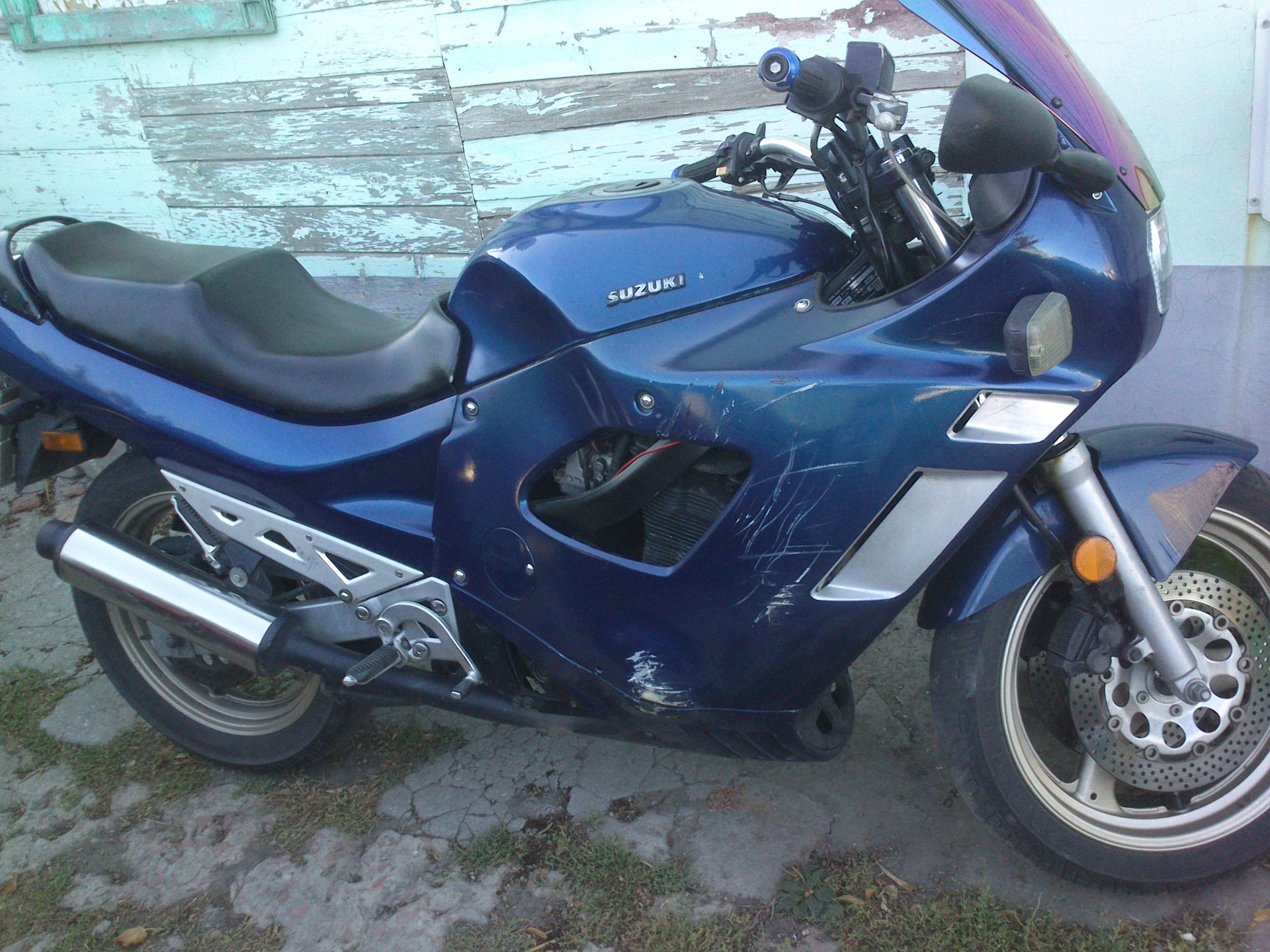

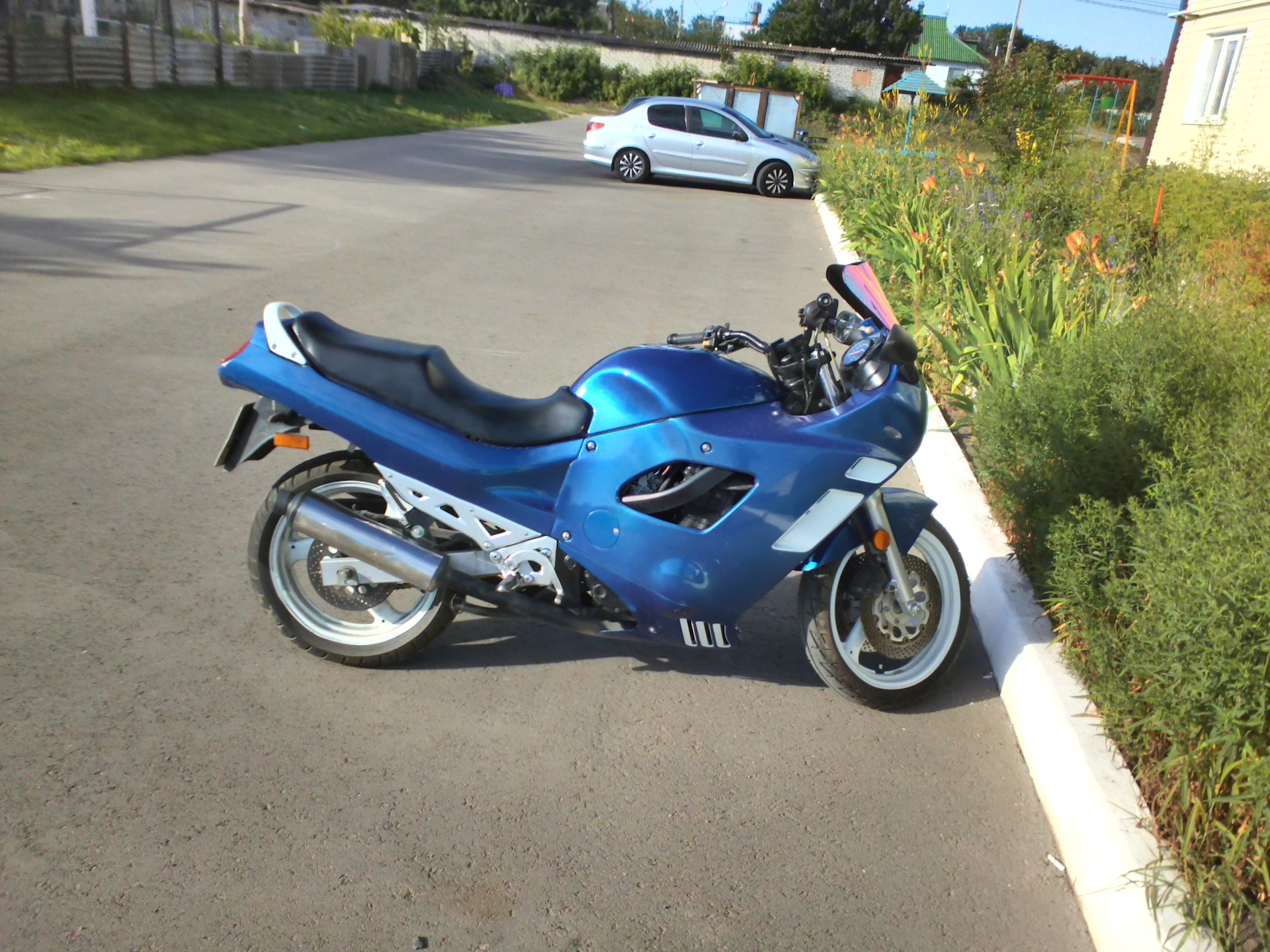

Нашел старые фотки своего железного. Решил поделиться.
Вот такое состояние после скользячки.
Снимаем пластик и расстраиваемся… Крепления отбиты. Трещины. И тд.

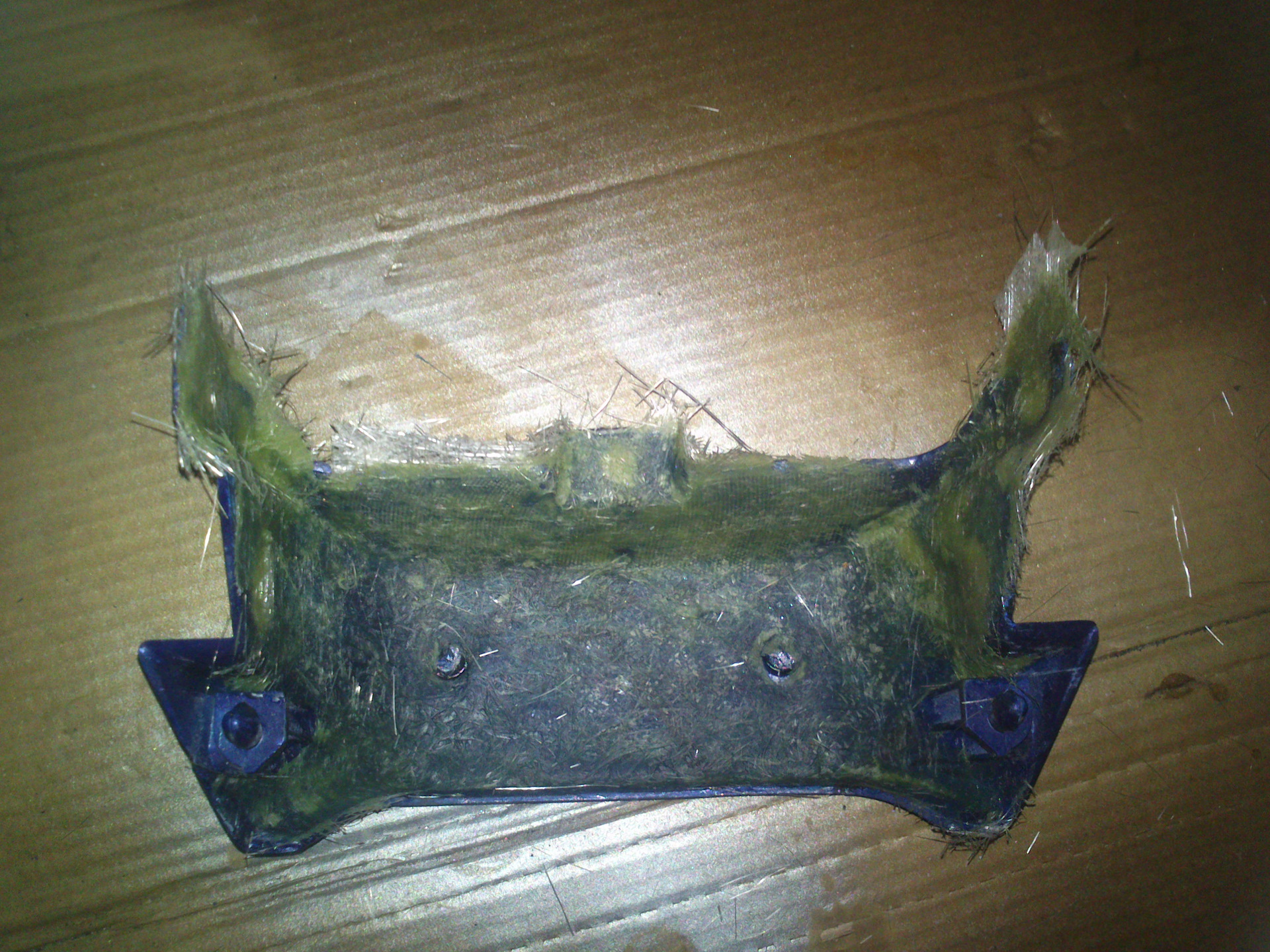

Подготавливаем к восстановлению. Зачищаем болгаркой.
А вот собственно и крепление которого не хватает. Клеим картон а посде будем наносить стеклотконь плотностью 100 с полиэфирной смолой

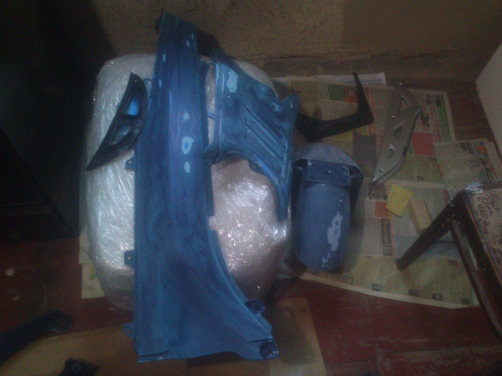

Затираем под грунтовку. Естественно перед этим зашпаклевали .
Грунтуем. Сначала праймер по пластику после грунт.
После проявочный слой
Затираем 800.

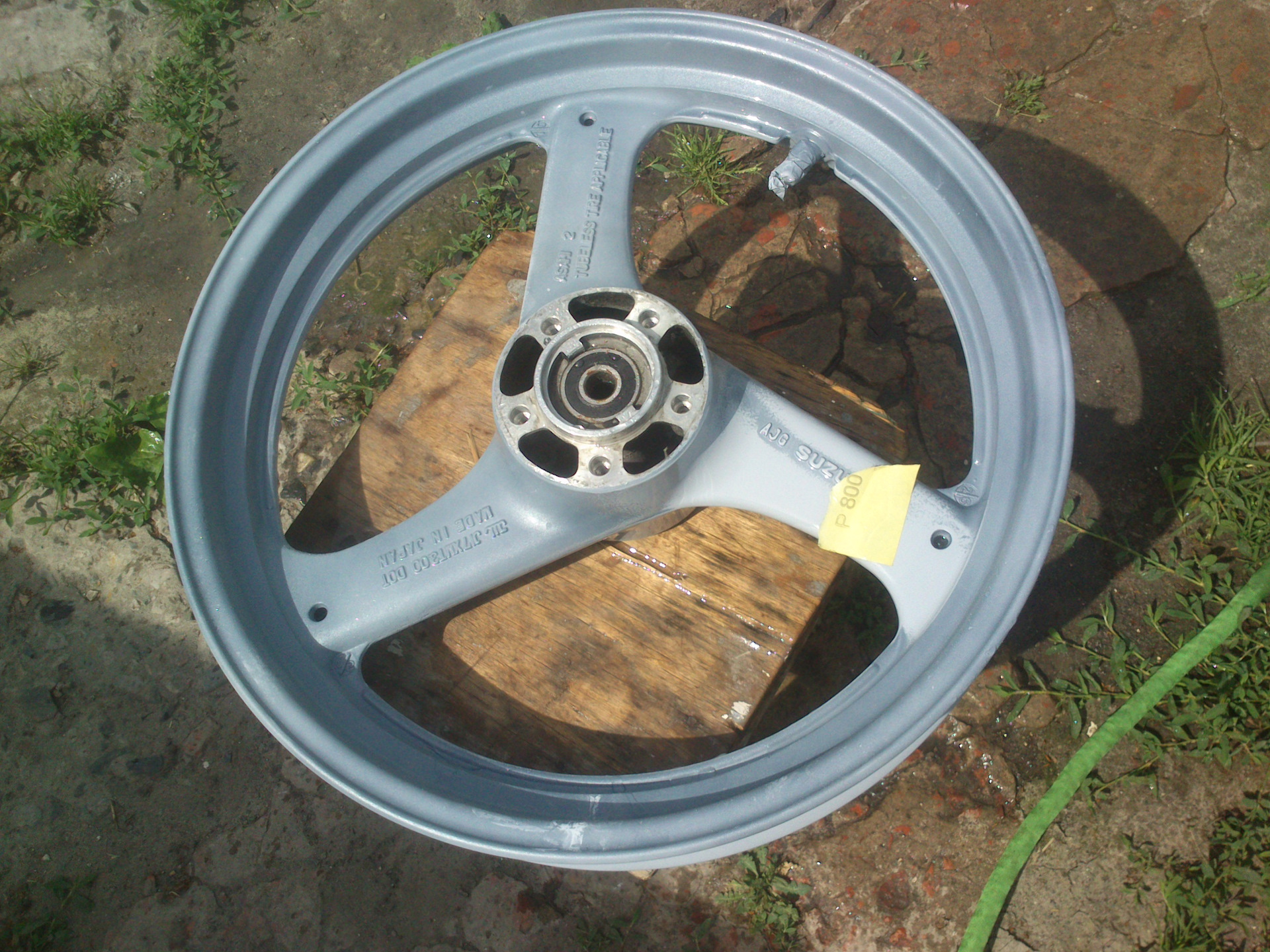

Колеса тоже решил покрасить.

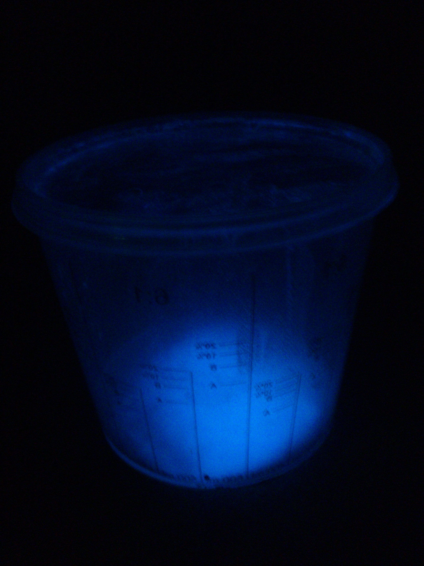

Пластик красим. База синий металлик. Сверху лак с синим ксераликом. Колеса красим. База белый металлик. Сверху лак с белым ксераликом и люминофором. Чтобы колеса ночью светились в темноте.
Остатки лака с люминофором. Светятся в темноте.

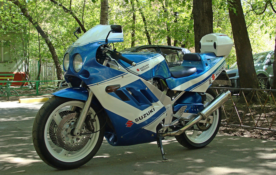

Ну и собственно результат
Единственное лак получился не зеркалом а из за порошка люминофора получилась текстура — зернистость. Делали 2 слоя с люминофором 1 слой чистый лак но эффект остался. Белый ксералик играет и блестит на солнце а люминофор светится в темноте. К сожалению фото дисков в темноте не выходят на мой кирпич. Свечение держится часа 3 -4.
Ну и сам мот.
Результатом остался доволен. За год ничего не отвалилось и не лопнуло. После мот продал. Нужда заставила…

На будущее: не надо картон клеить, надо стеклоткань выплавлять прямо в пластмассу пояльником, потом уже накладывать слои…лайфхак как нынче модно говорить.
Картон клеил чтобы вышло типа матрицы оторваного крепления.
Вышеуказанным способом восстанавливаются и крепления и все остальное
Не представлю каким образом потом поймать плоскость. То сделал отбортовку картоном накидал слоев и все готовое крепление с нужной геометрией.
Тогда тальк со смолой
