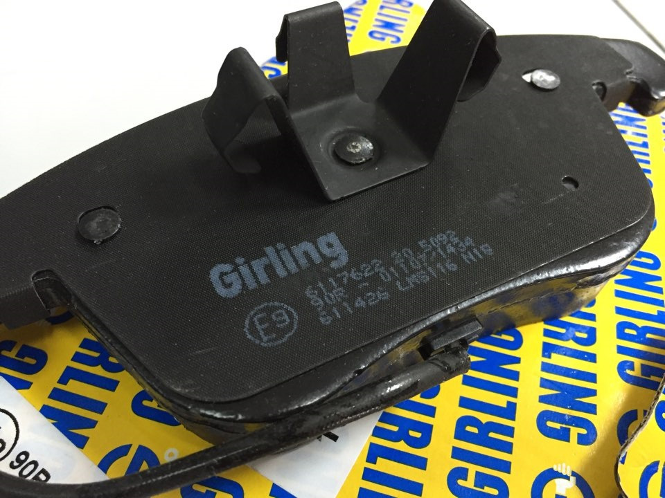

Ставь Girling, отличные диски и колодки. по сути АТЕ, но дешевле.

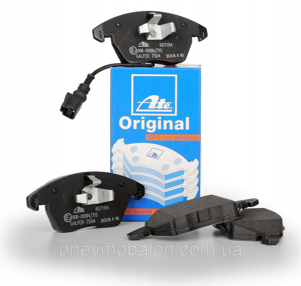

Посмотри Galfer, это тот же АТЕ только дешевле, по качеству так же тоже самое что и АТЕ.

Galfer те же ate только дешевле. Их и ставьте)
"…Galfer те же ate только дешевле." — крутая чушь!
Пусть так. Но производитель один и каталоги у них одинаковые. По составу лично я не изучал, конечно, но сомневаюсь, что они радикально отличаются.
"…По составу лично я не изучал, конечно, но сомневаюсь, что они радикально отличаются…" — классика жанра !
Ну просветителе уж. )

Не стоит проявлять высокомерие… ATE продает колодки Galfer под своим брендом! А это показатель качества. Вполне возможно, что чисто Galfer будет чуть проще по составу, чем Galfer в коробке ATE — тут каждый для себя сам решает…
P.S. Внимательно посмотри на колодки в прилагаемом фото
1. «…Не стоит проявлять высокомерие…» — согласен! Не делайте этого.
2. «… ATE продает колодки Galfer под своим брендом!..» — я Вам больше сообщу – «Континенталь корпореЙшнз»
3. «. А это показатель качества. .» — НО не «ассортимента», который обладает РАЗНЫМИ хар-ми, в т.ч. влияющими на цену «в рознице» от слова «себестоимось»
4. «.Вполне возможно, что чисто Galfer будет чуть проще по составу…» — «…Некрасиво подозревать, когда вполне уверен…» ©️
5. «… тут каждый для себя сам решает…» — именно «тут» — да, а вообще – не всегда, в нынешней РФ
6. «.Внимательно посмотри на колодки в прилагаемом фото.» — сделано

2. "…я Вам больше сообщу – «Континенталь корпореЙшнз»…" — молодец! Умеете читать мелкий шрифт
