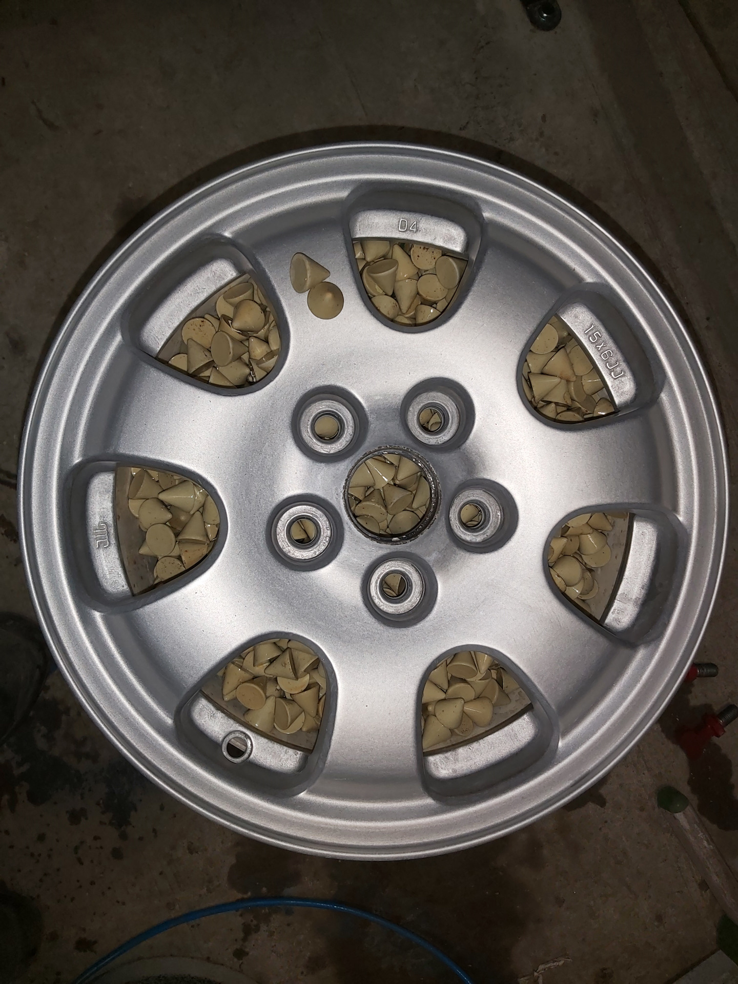

Приветствую!🖐 Хотелось бы немного внести ясности в тему полировки в галтовке. В интернете совсем нет информации о том как полировать в галтовке, а если и есть то ее очень тяжело найти. Не претендую на премию полировщик года! Просто наглядно покажу как можно отполировать диск в галтовке 750.

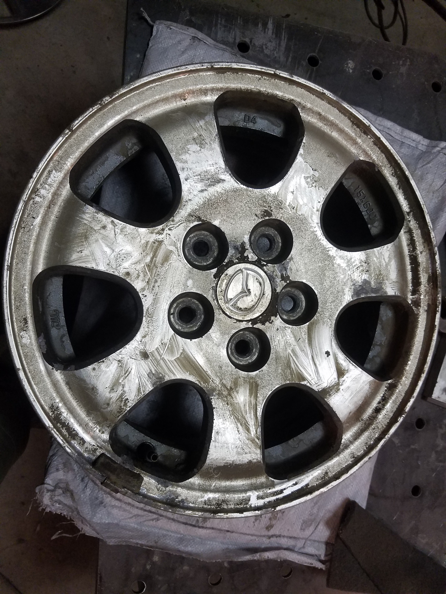

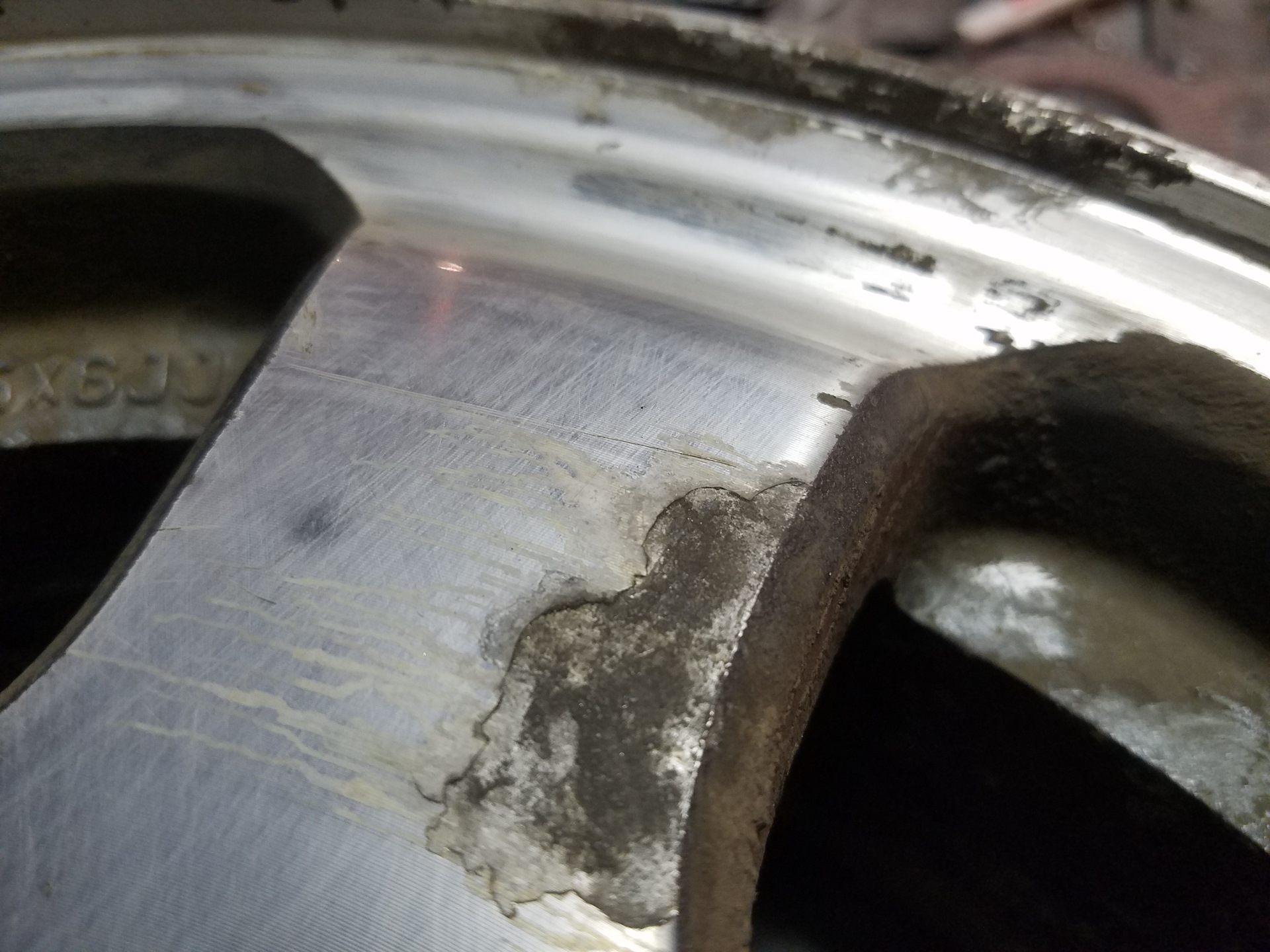

Берем старый пошарпаный диск, в идеале взять новый.

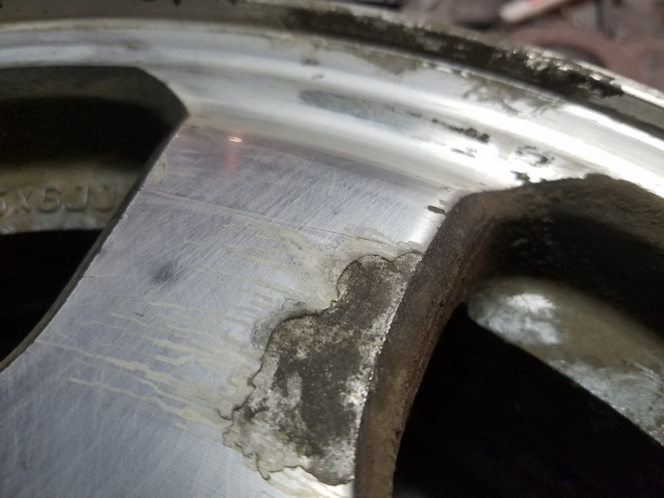

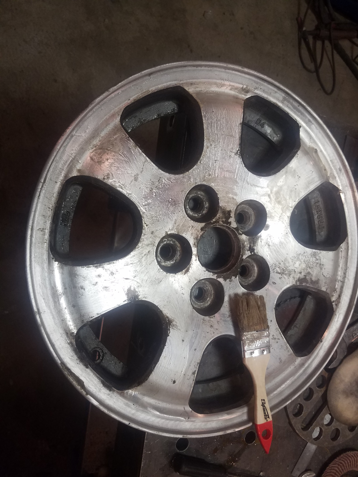

Снимаем старое ЛКП. Для этих целей лучше использовать химические смывки!

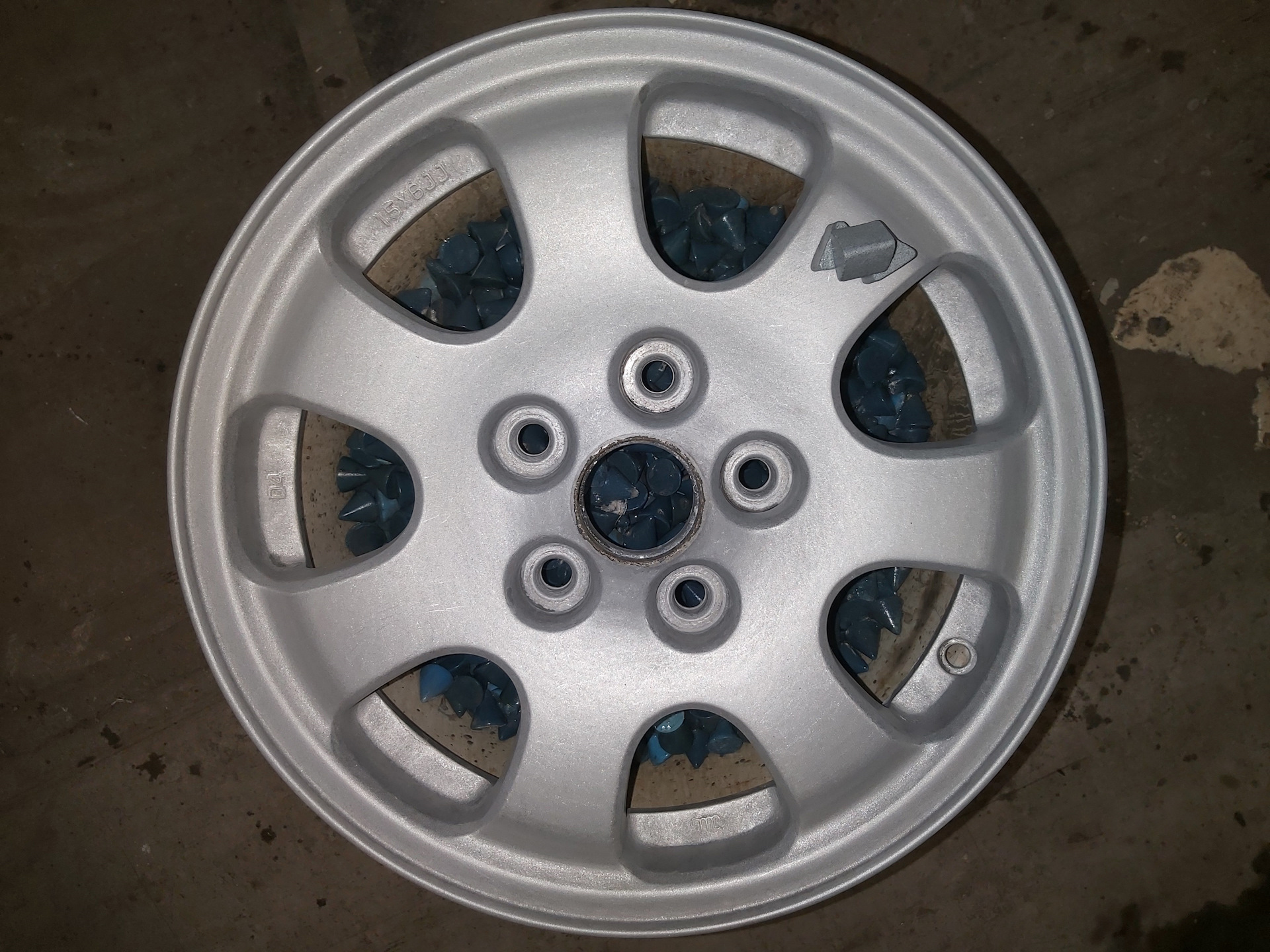

Обрабатываем диск в самых грубых абразивах! Добиваемся состояния — однородной поверхности. После данного этапа можно красить диск если требовалась подготовка под покраску! мы же идем дальше…

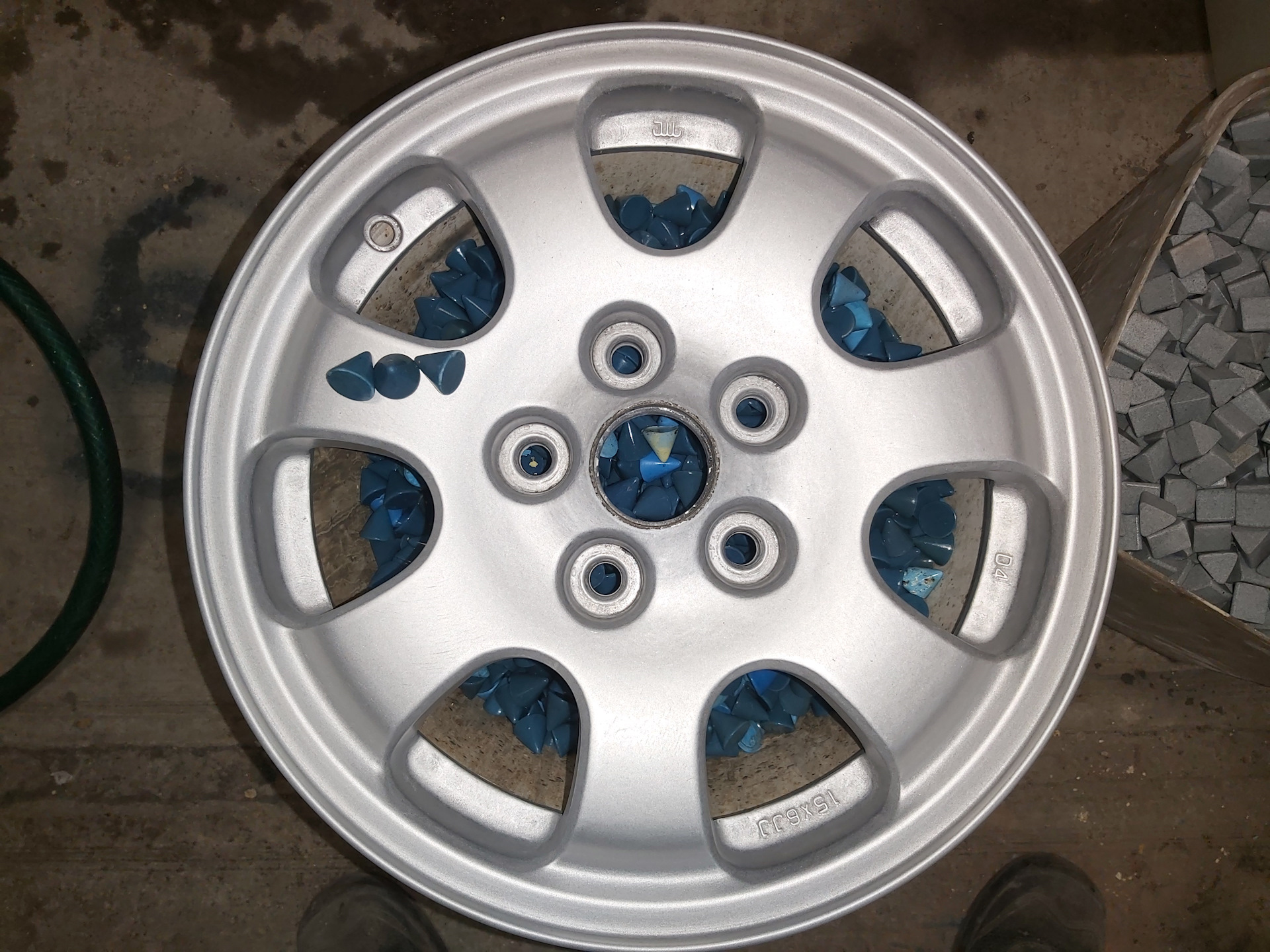

Далее обрабатываем в синих пластиковых конусах, цель перебить предыдущую риску.
Затем в жёлтых конусах — цель та же перебить риску с предыдущей обработки.

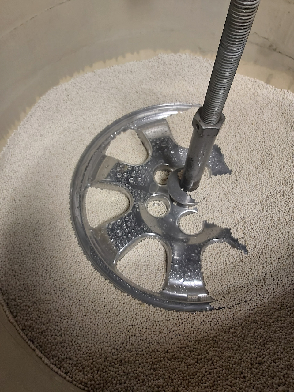

Ну и последний этап это обработка в полировачных шариках. И мы получаем чистый-гладкий полированый диск. Далее тчательно моем диск. А дальше кому как нравиться… можно покрыть диск лаком для более долгой сохранности, или же пользоваться химией для сохранения блеска алюминия после мойки.

Не информативно… Сколько по времени синими конусами работать и т.д. На сколько хватает этих конусов? Какая эмульсия используется? Сколько кВт уходит… в общем вопросов дофига

вангую что около 400 ватт в час, может даже 250

Времени на диск сколько уходит?
по разному от 6ч до 40ч
Передержал ты диск в этих конусах… Сточил к хренам весь диск, только колпак остался XD

Здесь вижу, что это не грязь. А на первом фото просто грязь размазали по диску.
