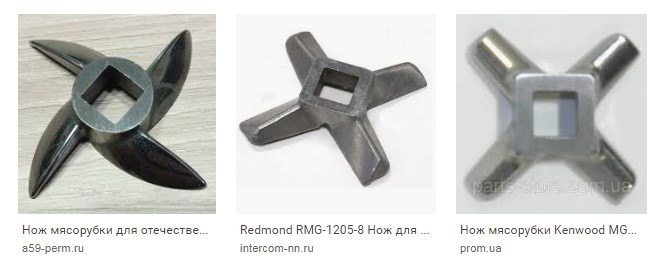

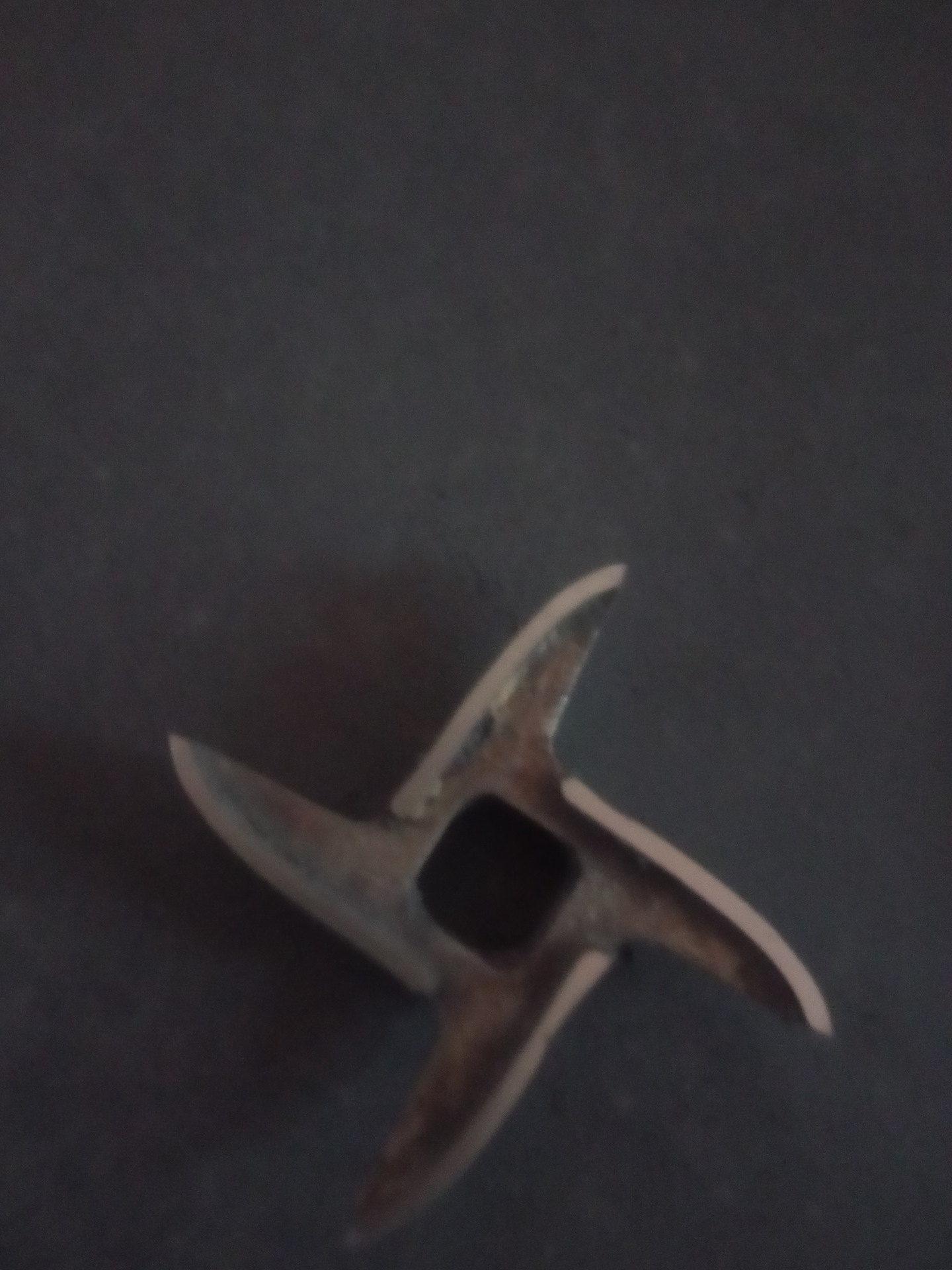

Добрый день дрУги! Со временем на мясорубке устают ножи, и перемалывать мясо ножи уже не хотят в привычном режиме, а в продаже отсутствуют ножи на вашу мясорубку, есть простой способ.Для заточки потребуется шлифовальная бумага -Р60, Р280, Р600, Р800, ровная поверхность и крепкие руки.Шлифуем нож и обязательно сеточку .Последний номер бумаги можно и не применять! Надеюсь мой совет кому-нибудь из вас пригодиться .Всем мира, любви и добра!

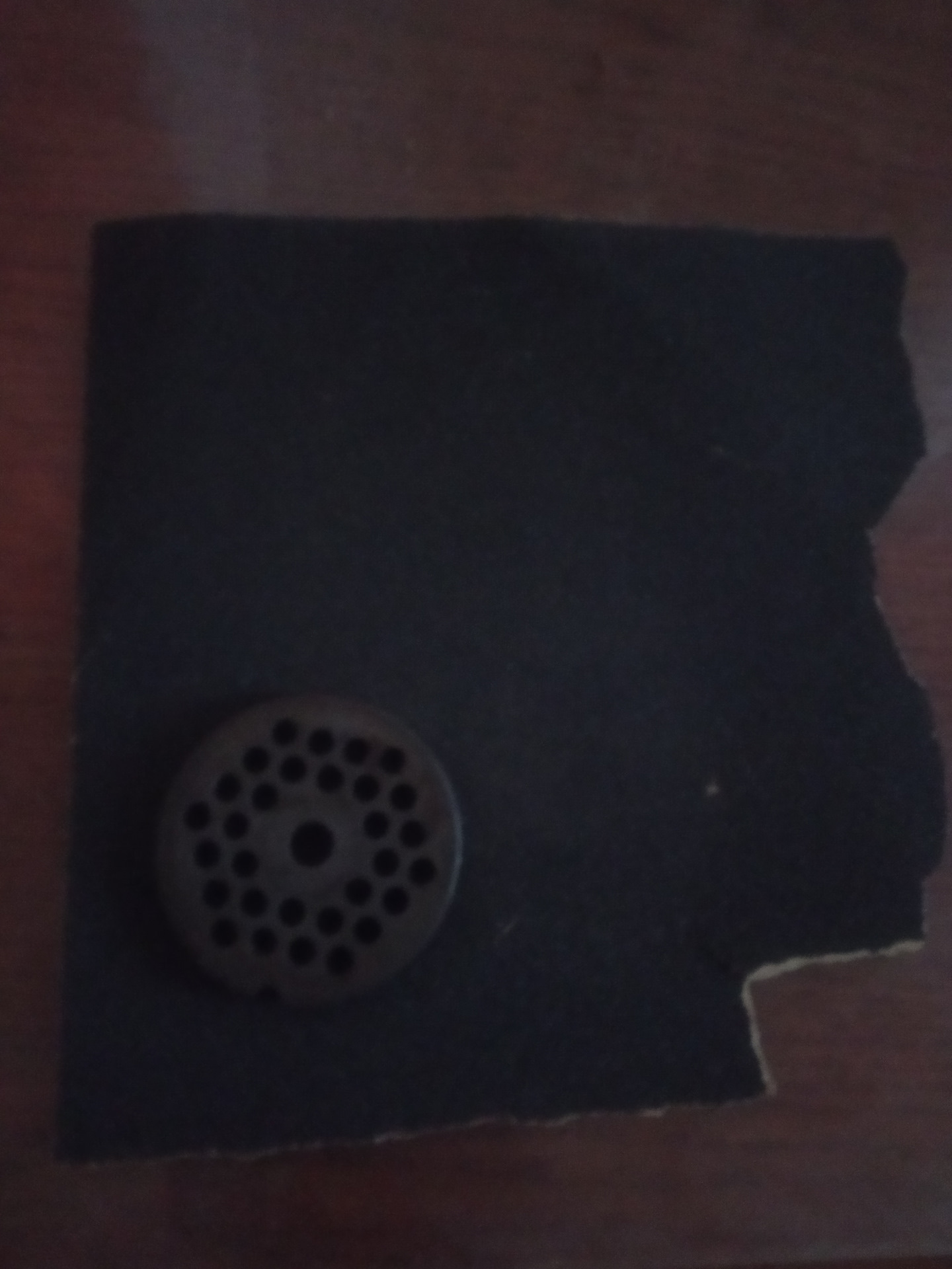

Может я опоздал, но если вырезать по решётке мелкозернистую шкурку и вложить между решёткой и ножом и несильно затянув прокрутить, поможет

на рынке да и в любом хоз магазине давно продают камень для заточки ножа мясорубки ))) просто вместо плашки с отверстиями ставишь камень и зажимаешь гайкой, пару раз ручкой крутнул и нож острый .
Но у них поверхности то разные, нужно протирать нож и решетку вместе.

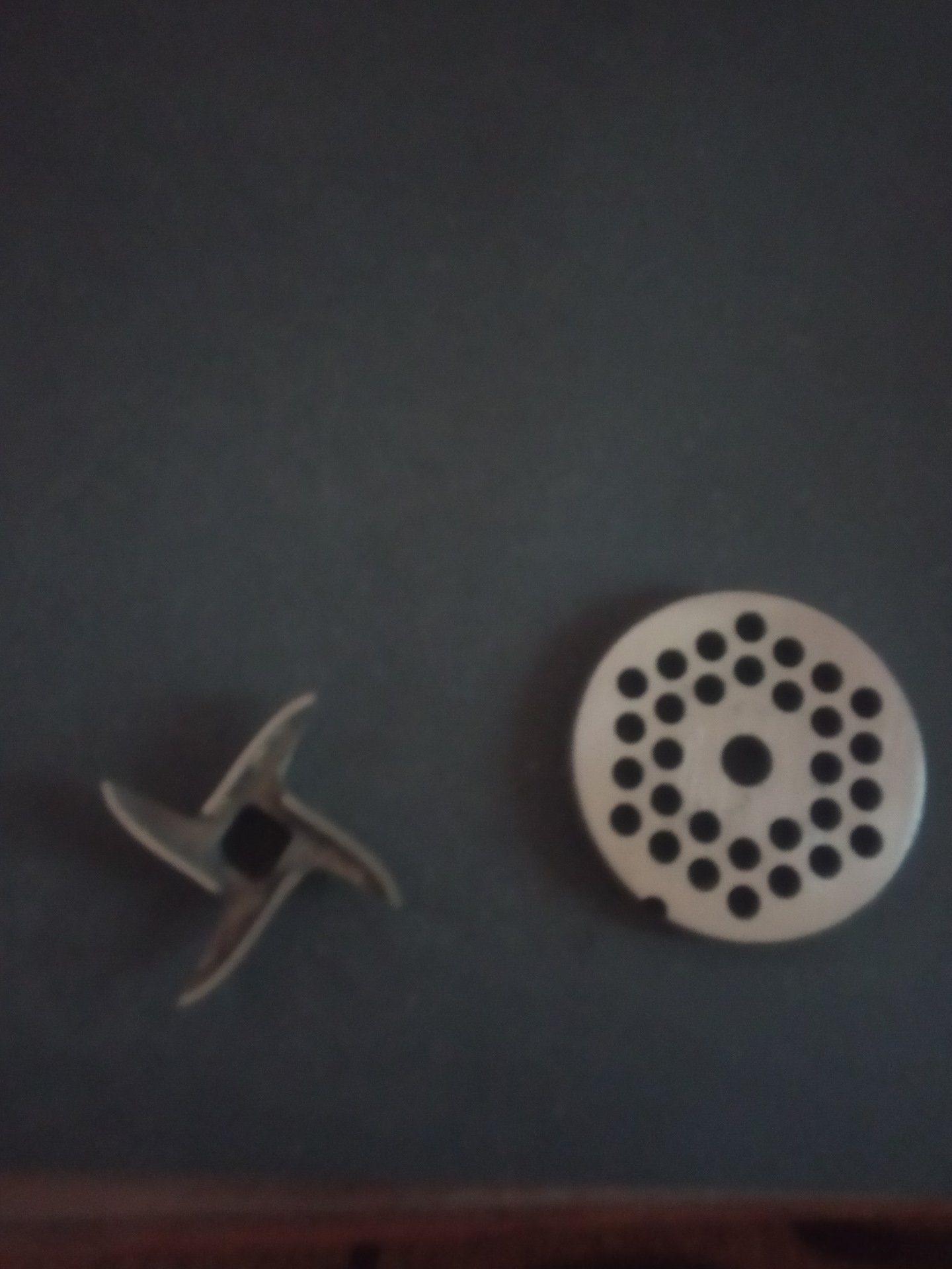

Приобрёл намедни два шлифовальных камня!Один вставляется вместо решетки, крутим точится нож, другой ставим вместо ножа, крутим точется решетка!недорого 30 и 40 рублей!а танцы с бубном и наждачной бумагой такой эффект не дают!)))

один раз попробовал (точил на стекле), -ужас… Грязь, не дешево по бумаге, долго, заипался… На рынке поменять комплект точенный на заводском шлифстанке — меньше 5 долларов… Больше сам не хочу

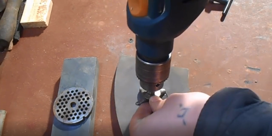

Я ещё в 90х затачивал, брал сверло в него резинку, в дрель, и на ровной поверхности ложим шкурку и на малых оборотах шлифуем, !)

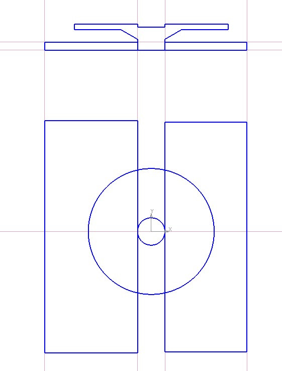

Только крестообразный нож никакой магнитный стол не удержит. Там надо упоры городить, а это совсем не просто.

Не надо никаких приспособ, две пластины по бокам чтобы нож не вырвало и шлифуй себе сколько надо.
Я тоже когда то так думал, пока у меня один такой нож пулей не улетел в щиток стола. Там не прокатит его только на сдвиг фиксировать, надо еще его зафиксировать так, что бы он не мог наклониться, а упорные пластины этого не обеспечивают. И когда круг касается одного пера, то противоположное тупо поднимается и весь нож врезается в круг и летит пулей нафиг.

Я использую 200 грит бумагу на воде. Поелозил туды-сюды восьмерочкой и усе в порядке.

Продаются камушки точно как сетка, поставил пару оборотов все готово.а лучше нож купить по мясу, рефленый такои
Только камушек этот хрупкий.
Чутка затянул и хрясь пополам)

так в яндексе видео полно. Гораздо проще шуруповёртом.
Малейший перекос дрели и результат Вас удивит!
перекос дрели это от кривизны рук зависит
но вот бруском при таком способе заточки можно пользоваться только по 1 разу с каждой стороны, и то если ножи не сильно убиты
а то еще больше удивления будет
так можно каждый раз брать не брусок, а водостойкий лист на ровную стальную или стеклянную поверхность.
с листом полностью согласен и вопрос сразу отпадает, но пример приведен с брусками
То что быстро нашел в инете. Бруски да — на один раз.

так и вручную также)) я заваливал край детали как раз из-за того что руками тоже сложно ловить горизонт и нажатие. Это уже как опыт.

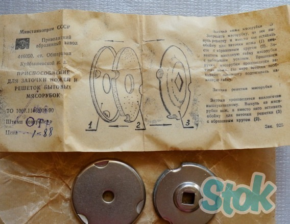

Не удивил! Лично я использую много лет приспособление для заточки СССР. Ещё не подводило!

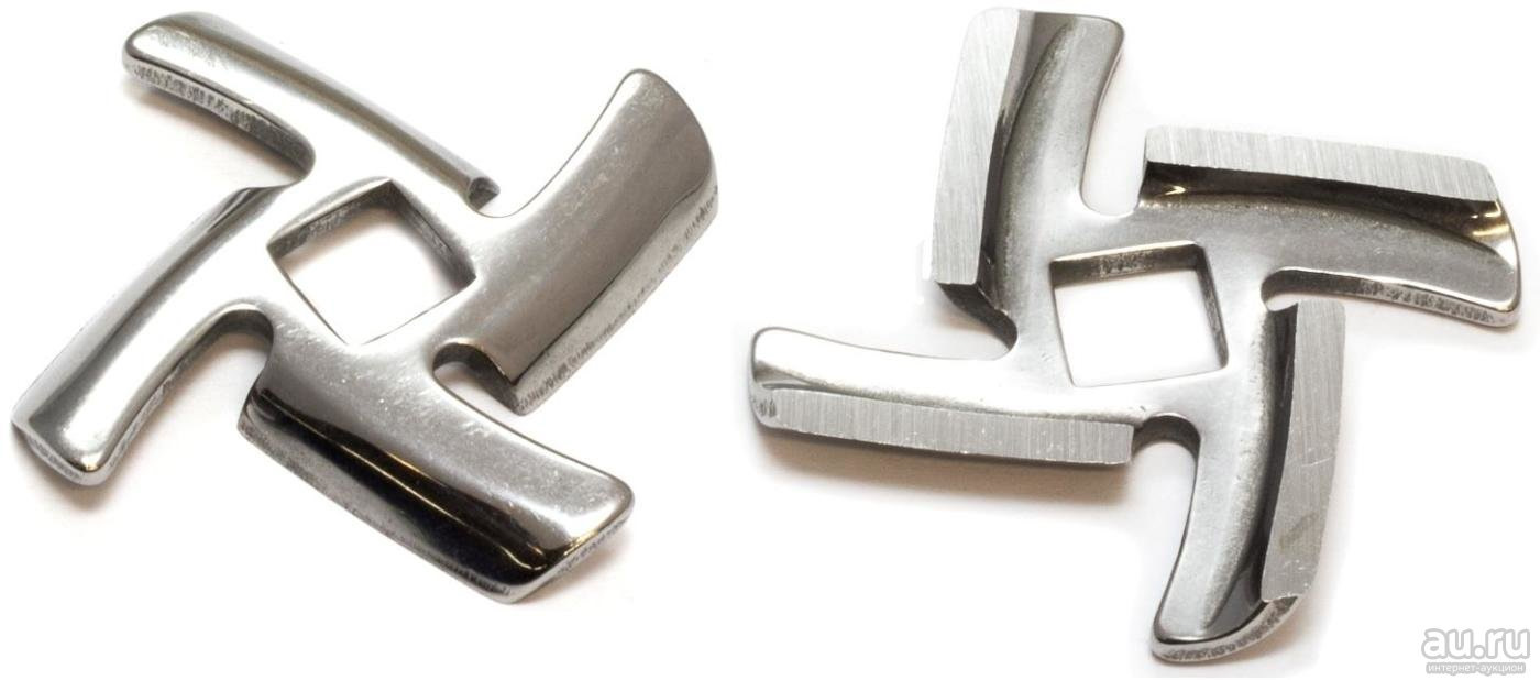

Чтобы не возникало нужды систематически точить ножи, надо осознать, что эти ножи самозатачивающиеся (друг об друга в процессе работы).
И из этого понимания можно сделать следующие рекомендации:
1. Использовать ножи только попарно, причем неподвижный нож прикладывать к подвижному всегда одной и той же стороной (а чтобы не путаться, сделать на неподвижном ноже метку).
2. Сушить ножи не в луже воды на тарелке, а предварительно вытертые и в подвешенном положении.
3. На противоположный конец шнека одеть шайбу, вырезанную из капроновой крышки от стеклянной банки. Эта шайба будет и ножи подпружинивать, и роль подшипника играть, и даже роль сальника (на пол не будет мясной сок капать).
Ну а заточка, если ножи убиты, понятное дело, производится круговыми движениями на наждачке, уложенной на ровную поверхность.

Просветите, как крепить крестообразный нож, чтоб на плите не завалился?
а как он может завалиться?
на плоско-шлифовальном станке обычно стол магнитный
обратной стороной укладываем, да чтобы не сдвинулся пару небольших металлических пластин по ходу шлифовального круга, и включаем магнит
припуск самый минимальный за проход
если боитесь что нож все таки чуть перекосился, после заточки рабочей части переверните его и как чисто шлифовать обратную сторону.
Вот и добрались до самого главного, а именно поверхностей ножа, одна — 4 рабочие кромки — поверхность достаточно большая, если этой сторой водрузить на стол, то деталь устойчив на 100%, но нам именно её и надо наточить. Значит её нужно повернуть к кругу. Деталь узкой стороной зафиксировать на столе без каких либо приспособ не получится (кто хоть раз работал на плоскошлифовальнике это знает, почему мне вам это объяснять приходится — не пойму?). В общем вопрос остался тот же.
если нужно снять 0,1-0,2 мм за проход то да усилия магнита не хватит удержать
но если снимать по 0,01 или 0,001 в чем проблема?
вы не разу не видели как шлифуют тонкую платину поставив на попа?
Пластину шлифануть как раз проблем нет (хоть по плоскости, хоть с торца), у нее простая геометрическая форма, а вот как раз со сложной геометрией со стороны плиты и возникают проблемы. И уж точно таким способом, как на картинке — не получится, во всяком случае у меня на мясорубке на ноже нет явных буртиков, ток что хоть 0,1, хоть 0,01 без завала не шлифануть — нужна "опалубка".
да если нож вот такой, то могут возникнуть проблемы с заточкой на станке
но такие ножи как правило у самых простых мясорубок и в этом случае продаются на вес
или мясорубка столько не живет
Такие штамповки не попадались, с ними как раз проблем будет поменьше, если сперва на стол положить реж.плоскостью и слегка подправить тыл (штамповка, есть штамповка), потом перевернуть — у них тыл практически в одной плоскости находится — должен зафиксироваться на столе — на ура.
LexxWD
но чаще встречал ножи вот такого плана, где есть четкая плоская поверхность предназначенная для установки и заточки
Нож типа 1 (на фото), но бурта практически нет — крылья плавно сходят на нет в небольшую круглую плоскость. Там где квадратная плость — несколько проще — поверхность больше и есть более длинная диагональ, но тоже не фонтан без доп упоров, не факт, что заготовка зафиксируется на столе.
