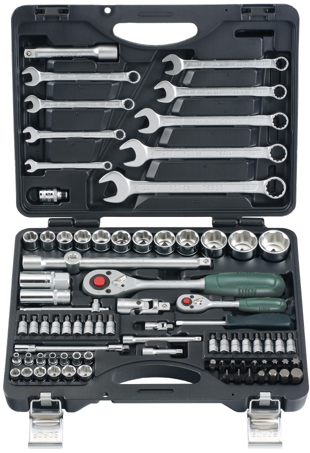

Захотелось мне чтобы в машине был набор инструментов независимый от дома, там то все есть и с головками 1/2 и 1/4 с трещетками, все остальное так же имеется. А вот машина не укомплектована, пора это дело исправить. Думал собрать инструменты по минимуму, чтобы компактный наборчик был. Начал покупать потихоньку и в процессе решил добавить все, что когда либо использовал для машины. Чтобы все было, но ничего лишнего:))Оказалось головками я пользовался только на 10,12,14,17,19 и один раз в жизни большой для ступичного подшипника.Значит стопицот головок мне не надо как в подобных чемоданах
Так же в отличии от готовых наборов, можно заменить несколько отверток одной с насадками, да еще с трещеточным механизмом и поворотной головкой, что очень удобно оказалось, уже пользовался и оценил поворотный механизм, рекомендую.
Я не владею большим внедорожником или грузовиком, в моей тачке, по ходовой, самые большие болты на 19, поэтому трещетку, удлинители и головки выбрал формата 3/8, легче, компактнее, а усилия для требуемых задач хватит.А маленькую трещетку заменяет отвертка.
В чем же хранить это все добро?Пластиковый кейс занимает много места, да бывало наступишь на него и треснет уголок.Остается сумка скрутка. Для машины самое то. Искал готовые решения, но они по размерам никак не подходили, высота моих инструментов 25 см, а сумки продаются или меньше, или совсем большие и соответственно количество карманов не подходило.
Тут на выручку пришел друг детства (Sidushkin-Service ) спасибо Женя! Он сделал скрутку по размерам, все миллиметр в миллиметр и прислал мне из Ростова.Прячется это дело в боковой карман.Очень компактно и удобно пользоваться.
Я доволен остался таким решением.
Теперь список всех инструментов, кому интересно с номерами для заказа и ценами, брал в автото, но не все:
1-удлинитель 7.5см ( Force-8043075) 79р.
2-удлинитель 15 см, можно использовать вместе, получается 21.5 см (Force-8043150) 124р.
3-вороток с шарнирной головкой, с ручкой, в кейсах таких не встречал, мне хватает для откручивания колес (Rockforce RF-8013250) 389р.
4-трещетка 3/8 шарнирная 72 зуба, взял шарнирную ради эксперемента, оказалась мега удобной! Тоже в кейсах такие большая редкость. (Rockforce RF-802318) 946 р.
5-отвертка трещеточная с поворотной головкой, в комплекте 14 бит (wirlpower 1717-7)купил случайно на базе за 450 р.
6-клещи переставные, вещь нужная, что нибудь зажать с большим усилием(ombra 460010) 732р.
7-молоток, иногда нужен, вес бойка 300г, с деревянной ручкой не нравится с резиновой лично мне комфортней держать в руке (kraftool 200703)474р.
8-отвертка индикаторная, пробник, обязательно возить в машине.(SATA 62503)307р.
9-ключ на 19, брал набор 6-22. 6,8,15,22 дома оставил (kraftool 27265-15)784р.
10-ключ 17
11-ключ 14
12-ключ 13
13-ключ 12
14-ключ 10

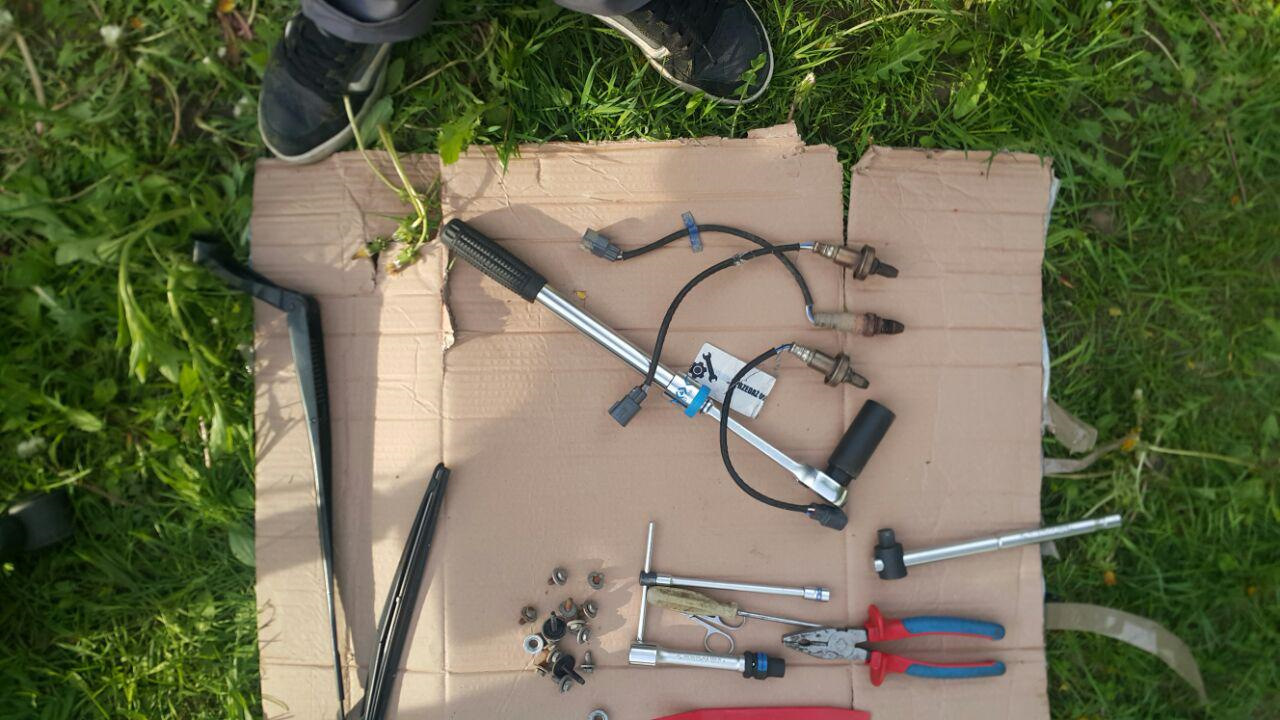

15-разводной ключ до 24мм, взял вдруг пригодится, например лямбду на 22 открутить, выбрал специально с обрезиненной рукояткой, удобный и красивый(kraftool 27265-15)676р.
16-удлиненная головка 3/8 17мм специально для откручивания колес (ombra 138117)138р.
17-головка 3/8 свечная 16мм (ombra 138116A)96р.
18-головка 3/8 19мм (ombra 138019)80р.
19-головка 3/8 14мм (ombra 138014)59р.
20-головка 1/4 12мм (ombra 114012)39р.
21-головка 1/4 10мм (ombra 114010)32р.
22-головка 1/4 8мм (ombra 114008)28р.
23-головка 1/4 7мм (ombra 114007)30р.
24-держатель для торцевых головок 3/8(licota TBS22003HD)157р. и 4 клипсы для головок 1/4 4 шт. (king tony 8720)11р. При необходимости можно еще добавить головок.

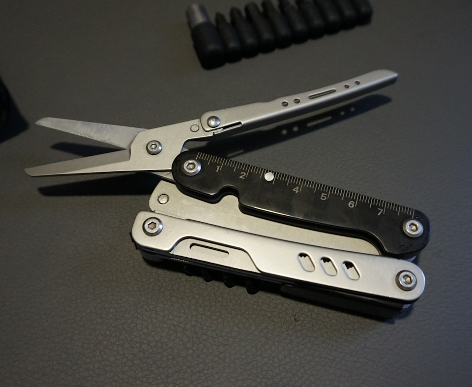

Еще я прикупил нож омбра как в наборе выше и длинногубцы омбра, но потом подумал что еще нужны ножницы и взял вместо этого мультитул. Roxon s801 цена 2400р. Качество и функции устроили.
В следующем посте напишу про остальное содержимое багажника которое приобрел недавно.И как оно спрятано по машине. Говорите надо здесь писать про лопатки всякие или нет.
P.S Немного доработал, самый правый карман разделил на 2 части и вставил ключи 8 и 6, пусть будут, места почти не занимают.А разводной поместился в середине.

Да, ножницы вот ни разу не пригождались, лучше взять кусачки, при том маленькие радиомонтажные. Ими и любой провод в автомобиле можно зачистить, и аккуратно срезать изоленту со жгута проводов.
Мультитул, ИМХО вещь бесполезная, видел их только у не особо рукастых людей как панацею от всего. Может туристам полезен, где каждый грамм на счету. Но работать им еще то удовольствие.
Не особо рукастым вообще инструмент в машине не нужен, ибо они им все равно не умеют пользоваться и обращаются по любой ерунде в автосервис.

Ошибаешься.Я машину обслуживаю самостоятельно и знаю о чем говорю, вот таким ключем всегда откручивал лямбду не напрягаясь, а он не многим больше разводного.В своей машине трубой ничего не закручиваю😉
Зависит от машины конечно. У меня рарезная головка Force на 22. И то с трудом на Приусе датчик выкручивается, сидя верхом на клапанной крышке.
Еще зависит от того, когда в последний раз откручивали.Конечно если 10-20 лет это другой вопрос.
На новой. Просто доступ затруднен. На датчике стоит глубокая чашка. Любой обычный ключ не подходит. Только спецсъёмник. На многих Тойотах такой.
Чем новее, тем больше расчитана на сервис.Знакомый про Фольц постоянно рассказывает про него, куда не плюнь сам без специнструмента не поменяешь.
А на моей реально как на Жигулях можно буквально тремя ключами всю машину раскидать.Вот например все по салону разбирается ключем на 10 и фигурной отверткой.
Дайхатсу близка к Тойоте. У меня все тоже самое по салону и кузову — на 10, 12, 14, 17, 19, 21. А вот подвеску без спец. инструмента на любой не сделаешь.

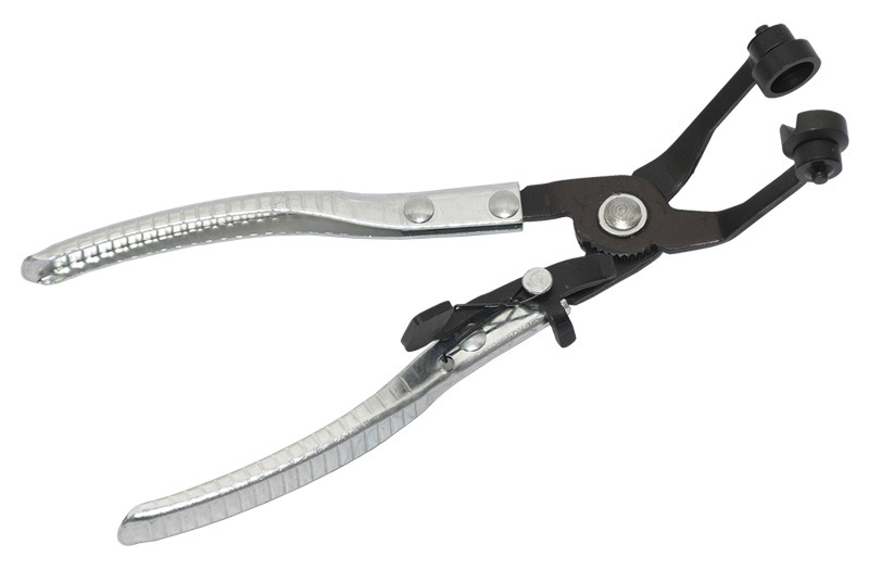

Клещи №6 — гавно,
Все остальное так, торпеду поковырять, и лампочки махнуть. :)
Клещи, говорите. А пружинные хомуты видать вам не попадались, саме то для них. Еще орехи колоть, вообще песня.
пружинные хомуты снимаются вот такой фигней.
