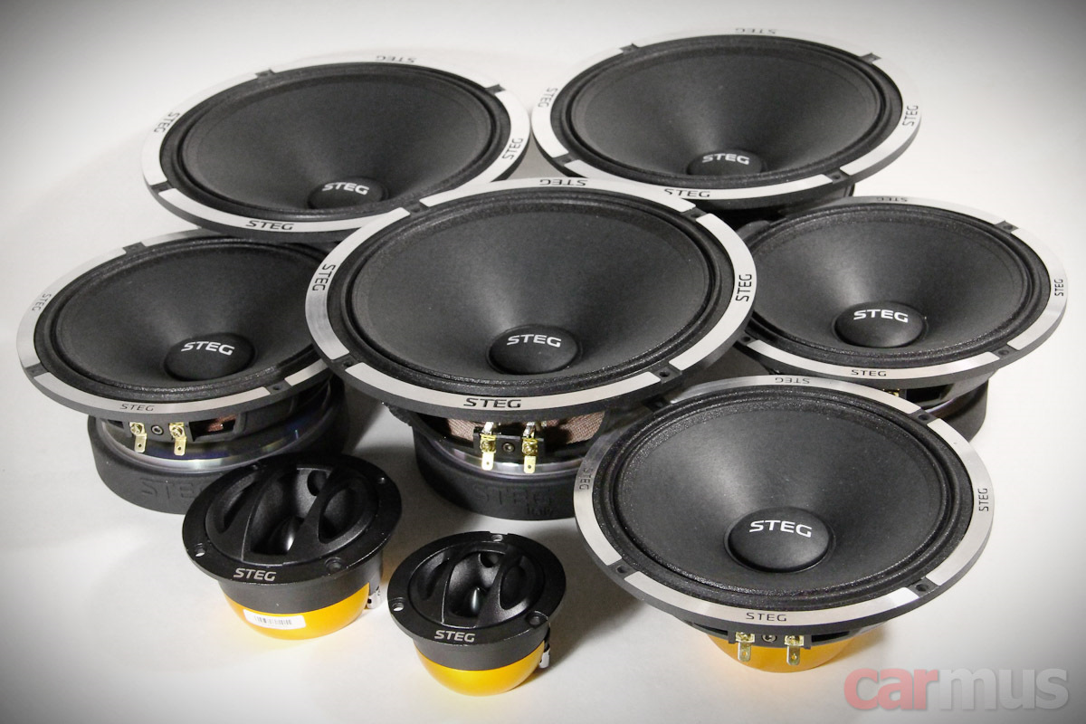

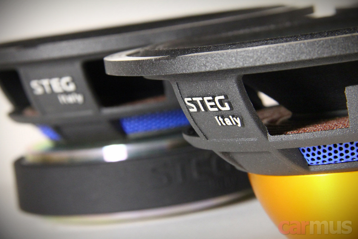

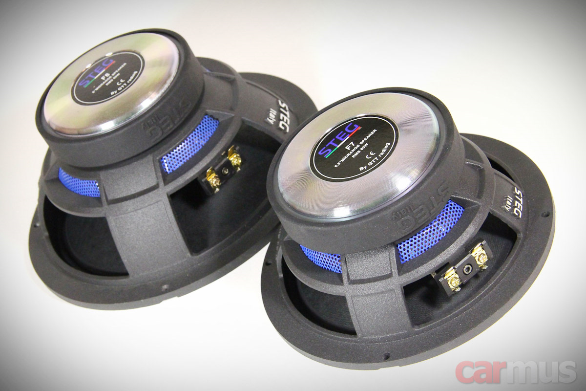

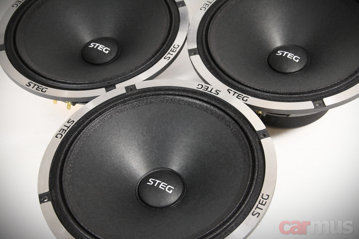

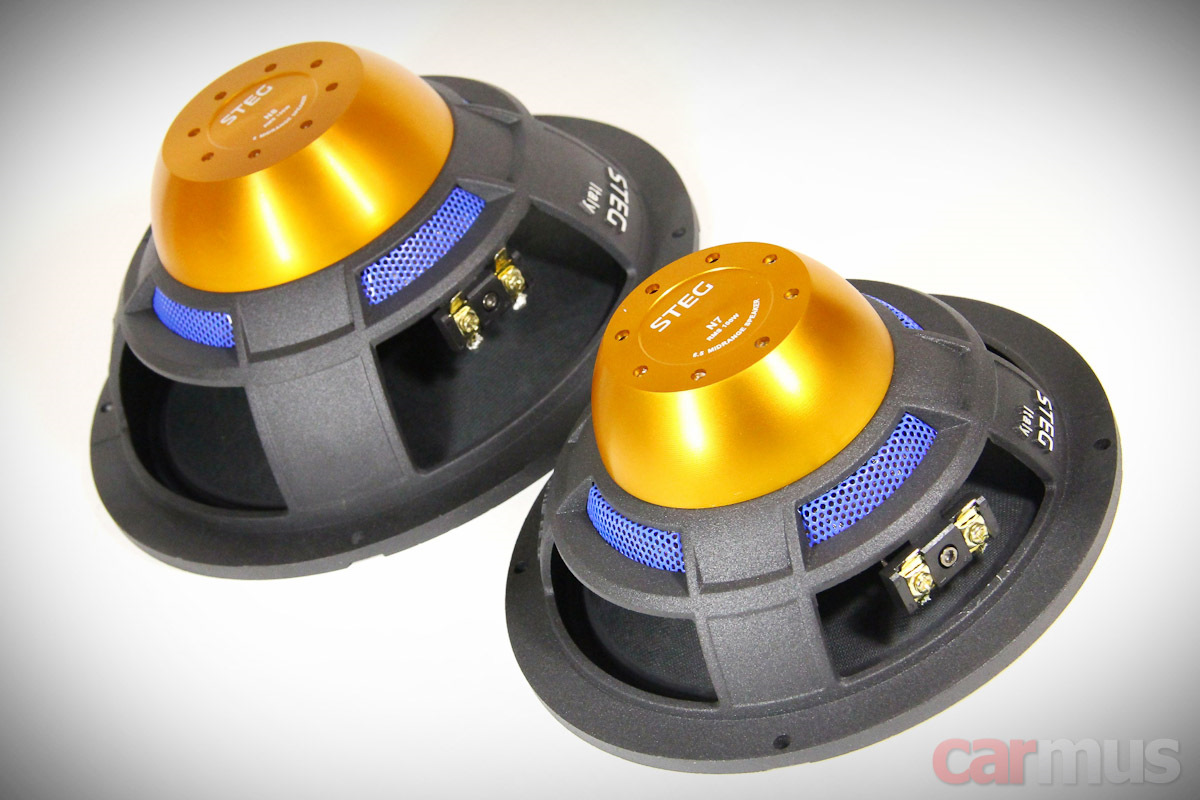

Ко мне в лабораторию попали динамики трёх серии: F – младшая, K – постарше и N – самая старшая с неодимовыми магнитными системами. В каждой серии есть 6,5-дюймовая и 8-дюймовая модели. Плюс ещё два твитера – NT-25 (поменьше) и NT-33 (покрупнее). Цены лежат в диапазоне от 6990 руб. (за пару динамиков F7) до 13600 руб. (за пару динамиков N8). Твитеры – 4990 и 5990 рублей, соответственно.
Судя по внешнему виду (и как показало дальнейшее изучение), все три серии используют одни и те же диффузоры и подвесы. Центральные колпачки – по размеру звуковых катушек – 40 мм.
Диффузоры выполнены из прессованной целлюлозы. Описание на этот счёт никаких подробностей не даёт, но в пульпе явно есть какие-то добавки, поскольку при всей своей лёгкости диффузоры получились довольно жёсткими.

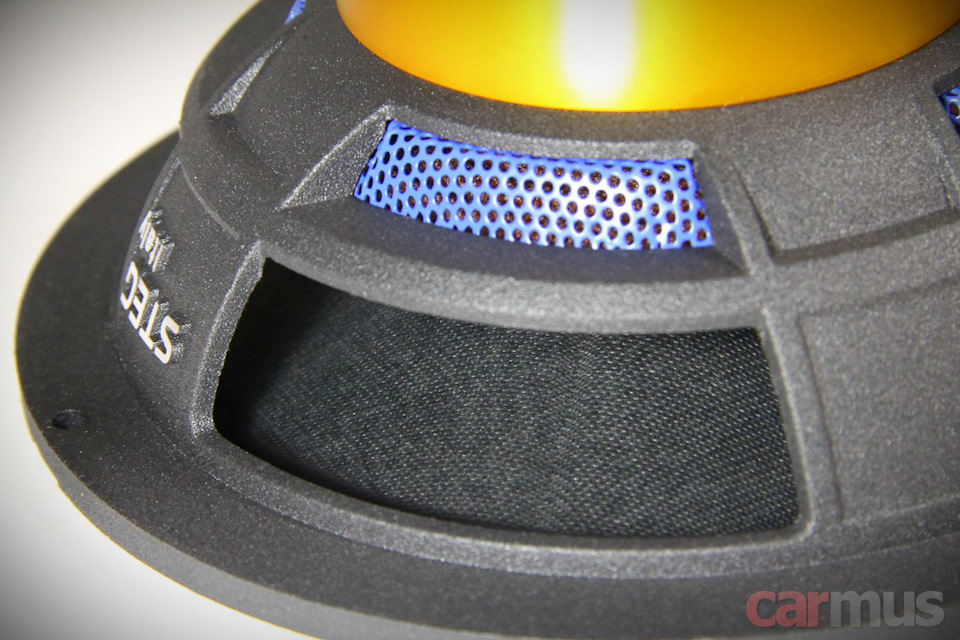

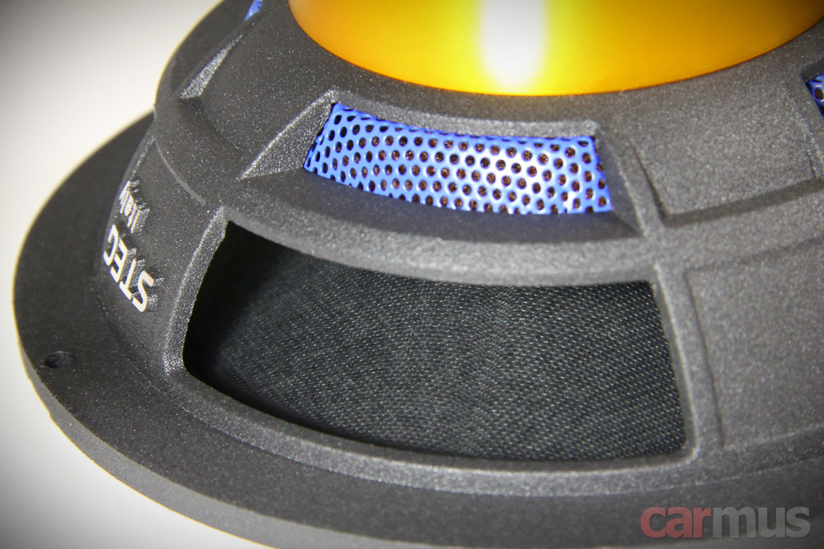

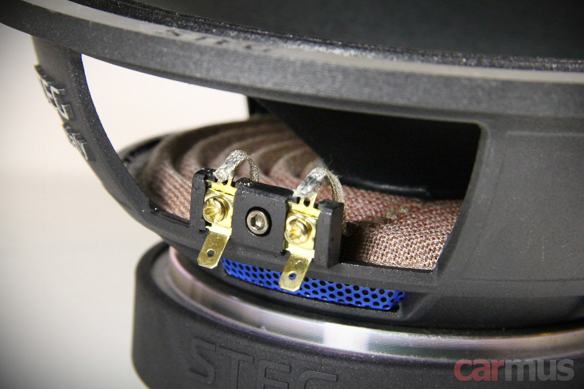

Корзины литые, исполнение качественное, по этой части не придраться. Тулинг для корзин свой собственный – с отлитым логотипом Steg.
У младшей серии F (модели Steg F7 и F8) моторы средних размеров, с ферритовыми магнитами диаметром 10 см. Высота верхних шайб магнитопроводов (они в данном случае плоские и во многом определяют количество рабочих витков звуковых катушек) – 6 мм.
Серия K (модели Steg K7 и K8) имеет уже более крупные магниты – диаметром 12 см. Высота верхних шайб магнитопроводов – те же 6 мм.
Старшая серия N (модели Steg N7 и N8) имеет неодимовые магнитные системы, закрытые алюминиевыми кожухами.
Намотки звуковых катушек у 6,5-дюймовых и 8-дюймовых динамиков разные. Насколько удалось рассмотреть, у 6,5-дюймовых они едва выходят из магнитного зазора, а значит больших ходов от них ждать не следует, эти динамики создавались как среднечастотные. А вот у 8-дюймовых катушки выходят из зазора миллиметра на три – намёк на более уверенную работу в мидбасовом диапазоне.

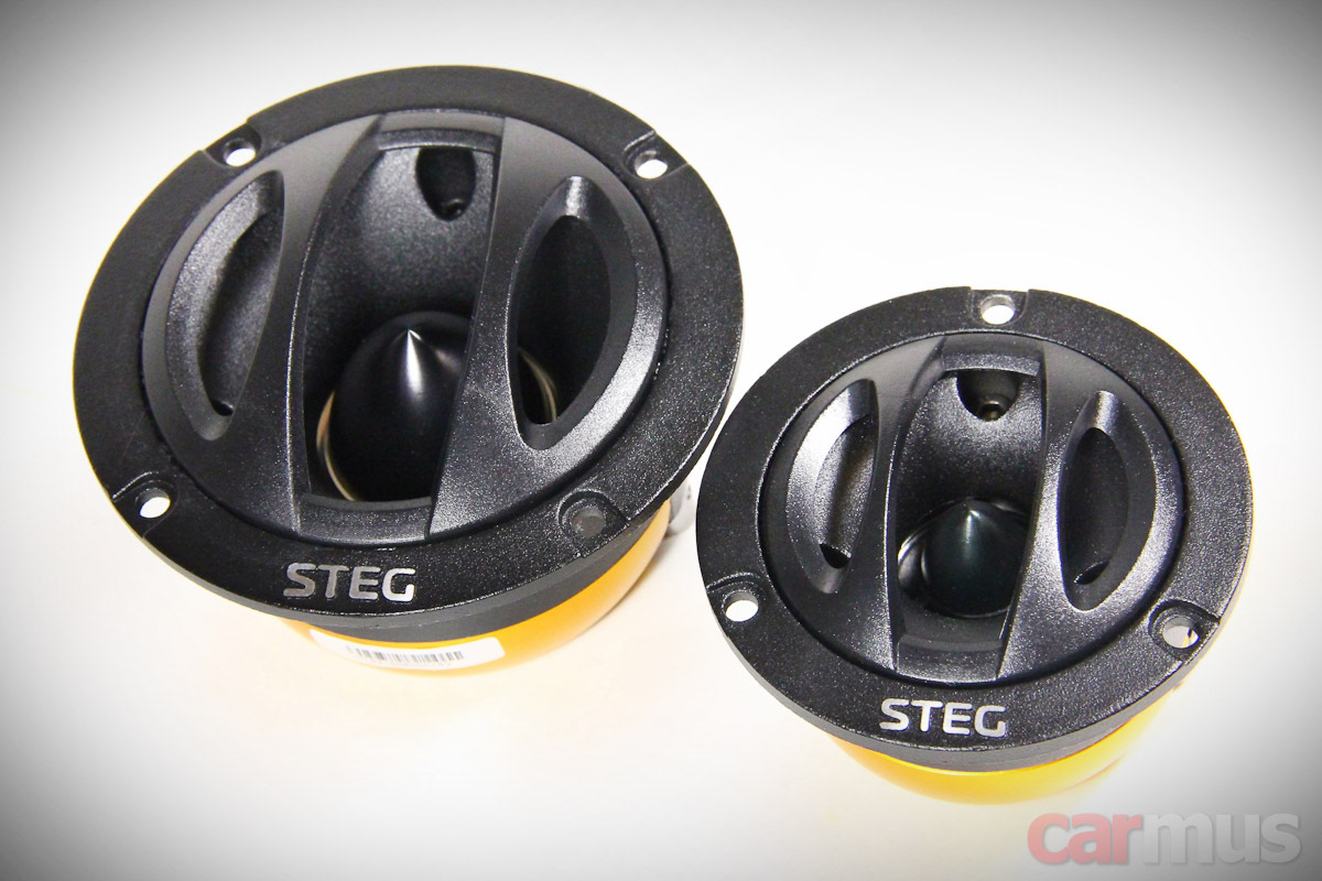

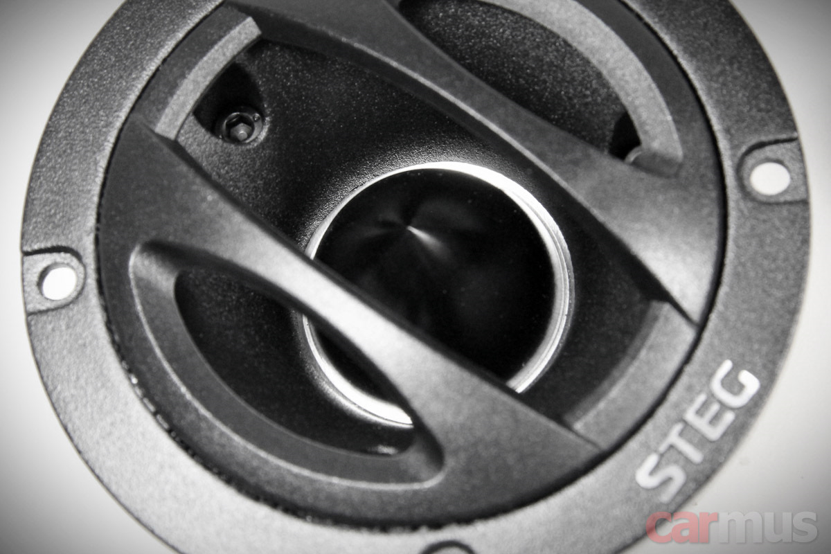

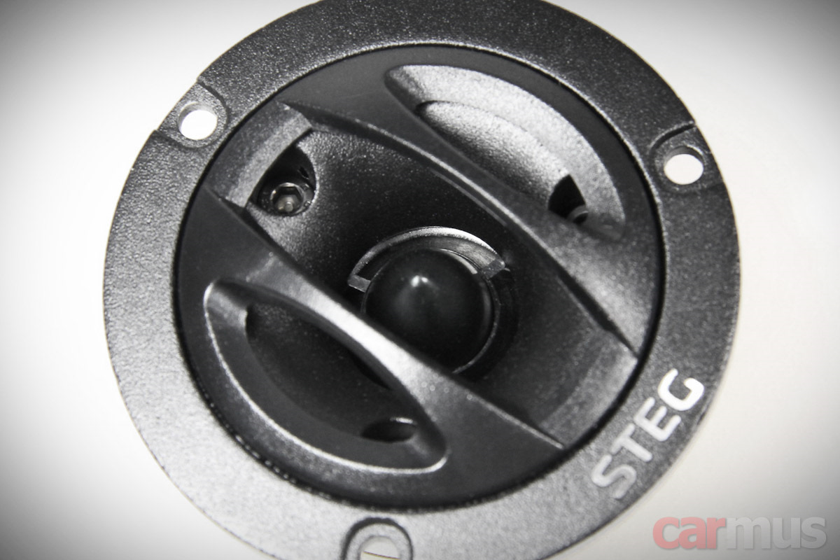

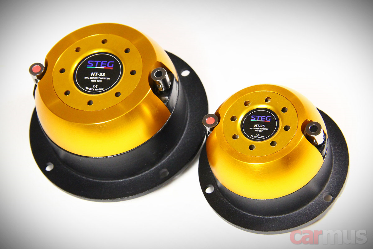

Теперь к твитерам. Они выполнены в одинаковом стиле и, судя по построению модельного ряда, являются универсальными – предлагаются ко всем трём сериям. Логичное решение. С лицевой части добавлены весьма изящные защитные грили. Мелочь, но, как говорится, «внешний вид имеет».
Модельные индексы NT-25 и NT-33 намекают на диаметры излучающих мембран – 25 и 33 мм, соответственно.

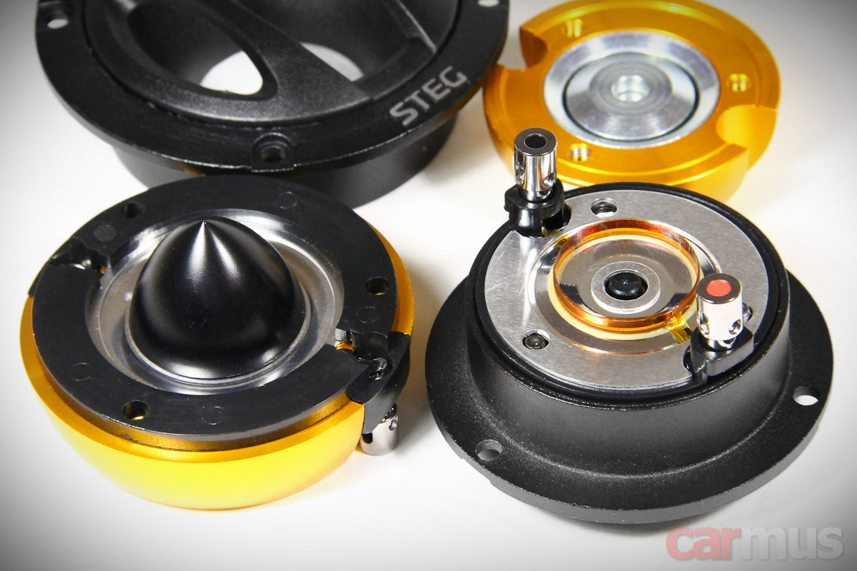

С тыльной части магнитные системы закрыты алюминиевыми кожухами, выдающими родство с серией N. Собственно, оно и понятно – в твитерах тоже используется неодим.
Обе модели разборные, добраться до мембран и звуковых катушек можно относительно легко. Официально Steg не предлагает к ним ремкомплектов, да и без паяльника, в случае чего, при замене не обойтись.

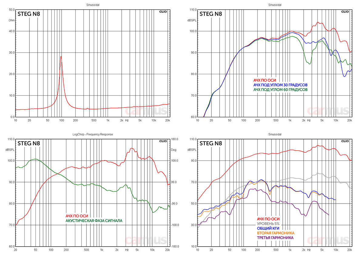

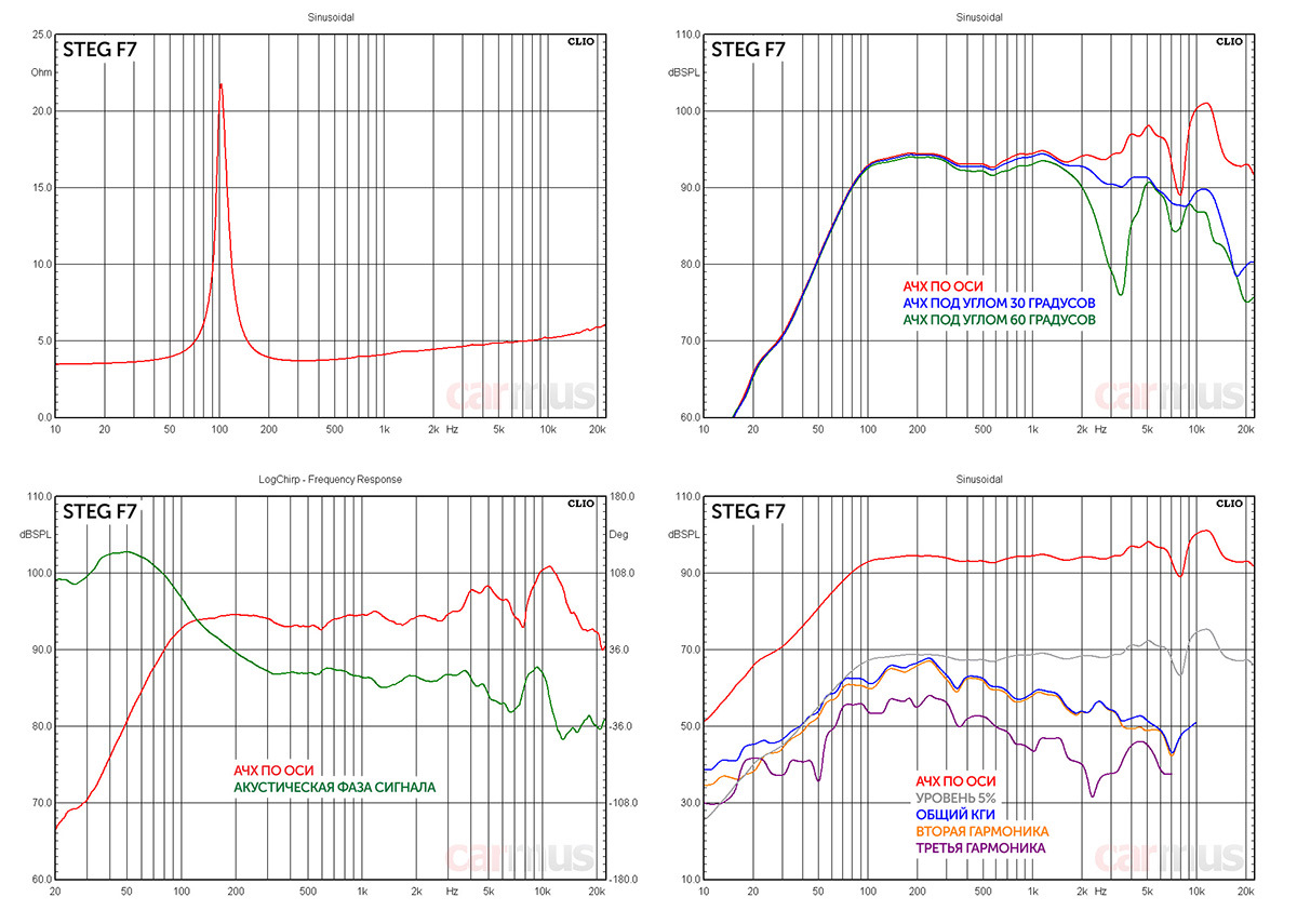

ИЗМЕРЕНИЯ СЧ-ДИНАМИКОВ

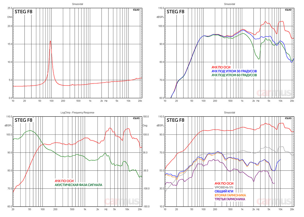

Первым делом – пару слов об условиях измерений. При снятии АЧХ уровень громкости выставлял выше, чем обычно – к этому обязывает назначение динамиков. Сравнивать динамики между собой по уровню АЧХ не нужно, потому как громкость во время измерений немного корректировалась (чтобы графики проходили примерно между отметками 90 и 100 дБ). Реальную же отдачу можно определить по параметру опорной чувствительности.
Особо обращу внимание, что это именно опорная чувствительность, она не учитывает неравномерность АЧХ и рассчитывается из остальных электромеханических параметров. Её почти никто из производителей не приводит (оно и понятно, с учётом неравномерностей АЧХ цифры заметно выше получаются), но именно опорное значение характеризует реальный КПД динамика.
Steg F7:
Fs (собственная резонансная частота) – 102 Гц
Vas (эквивалентный объем) – 5,9 л
Qms (механическая добротность) – 6,92
Qes (электрическая добротность) – 1,23
Qts (полная добротность) – 1,04
Mms (эффективная масса подвижной системы) – 11,7 г
BL (коэффициент электромеханической связи) – 4,50 Тл м
Re (сопротивление звуковой катушки постоянному току) – 3,3 Ом
dBspl (опорная чувствительность, 1м, 1Вт) – 89,1 дБ
Steg F8:
Fs (собственная резонансная частота) – 93 Гц
Vas (эквивалентный объем) – 11,8 л
Qms (механическая добротность) – 6,07
Qes (электрическая добротность) – 1,41
Qts (полная добротность) – 1,14
Mms (эффективная масса подвижной системы) – 15,6 г
BL (коэффициент электромеханической связи) – 4,42 Тл м
Re (сопротивление звуковой катушки постоянному току) – 3,0 Ом
dBspl (опорная чувствительность, 1м, 1Вт) – 90,4 дБ

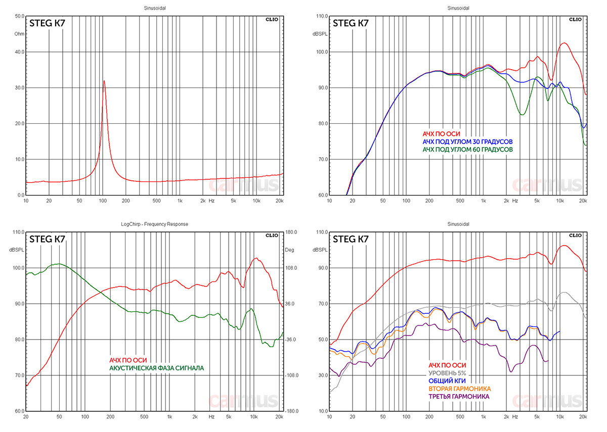

Steg K7:
Fs (собственная резонансная частота) – 105 Гц
Vas (эквивалентный объем) – 5,7 л
Qms (механическая добротность) –7,11
Qes (электрическая добротность) – 0,77
Qts (полная добротность) – 0,70
Mms (эффективная масса подвижной системы) – 11,5 г
BL (коэффициент электромеханической связи) – 5,58 Тл м
Re (сопротивление звуковой катушки постоянному току) – 3,2 Ом
dBspl (опорная чувствительность, 1м, 1Вт) – 91,3 дБ

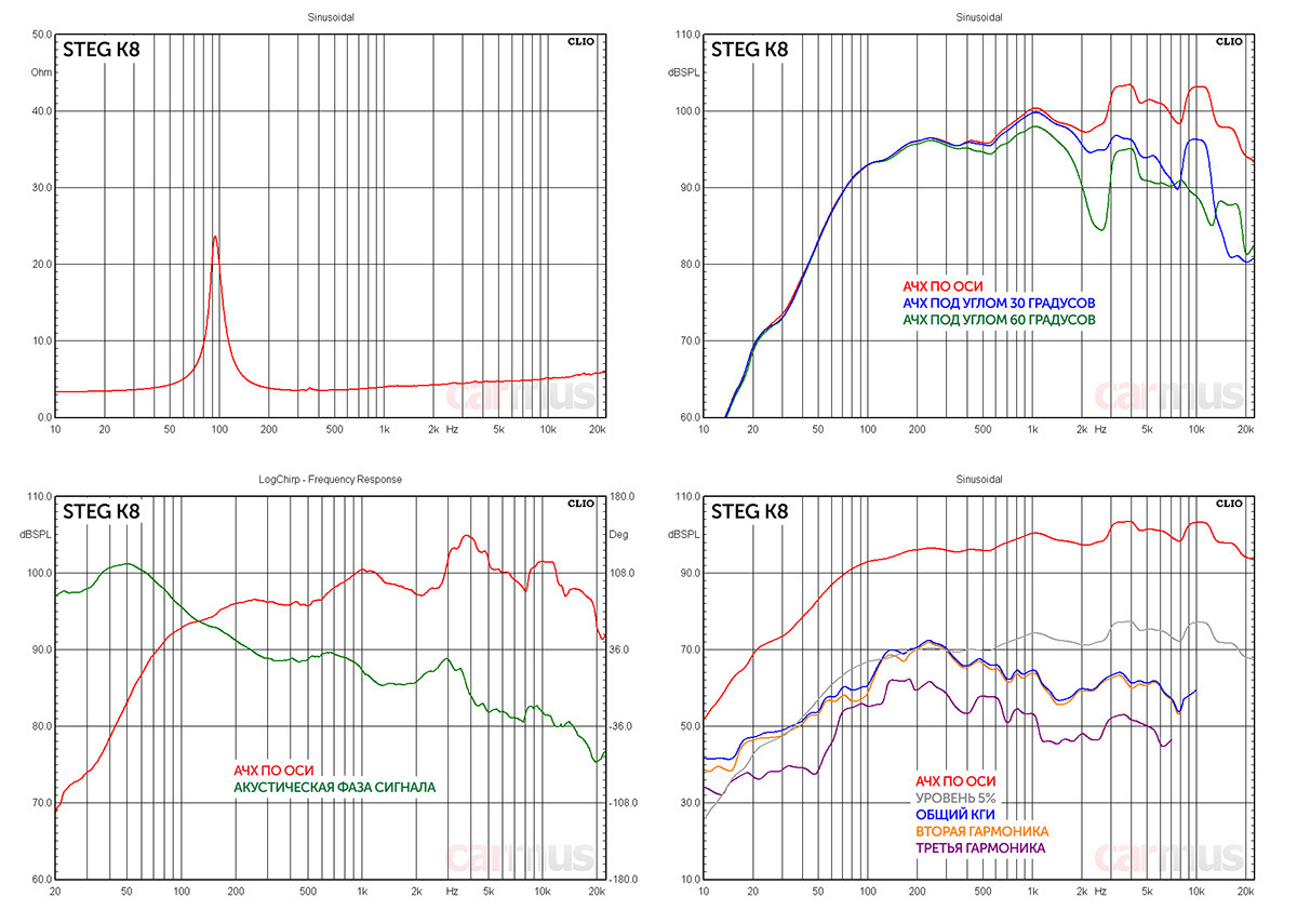

Steg K8
Fs (собственная резонансная частота) – 94 Гц
Vas (эквивалентный объем) – 12,4 л
Qms (механическая добротность) – 6,06
Qes (электрическая добротность) – 0,91
Qts (полная добротность) – 0,79
Mms (эффективная масса подвижной системы) – 14,7 г
BL (коэффициент электромеханической связи) – 5,43 Тл м
Re (сопротивление звуковой катушки постоянному току) – 3,1 Ом
dBspl (опорная чувствительность, 1м, 1Вт) – 92,6 дБ

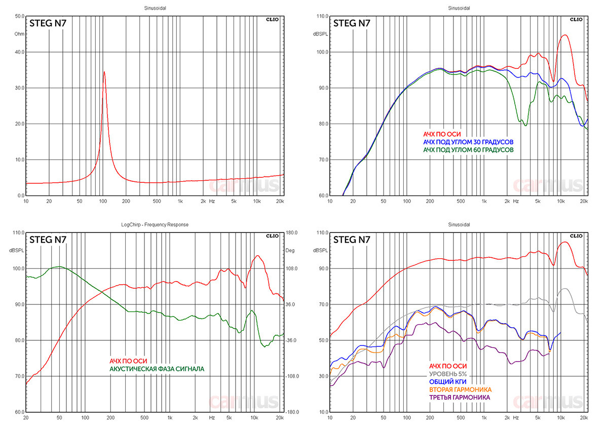

Steg N7:
Fs (собственная резонансная частота) – 104 Гц
Vas (эквивалентный объем) – 5,5 л
Qms (механическая добротность) – 6,84
Qes (электрическая добротность) – 0,70
Qts (полная добротность) – 0,63
Mms (эффективная масса подвижной системы) – 12,1 г
BL (коэффициент электромеханической связи) – 6,00 Тл м
dBspl (опорная чувствительность, 1м, 1Вт) – 91,5 дБ
Steg N8
Fs (собственная резонансная частота) – 96 Гц
Qms (механическая добротность) – 6,30
Qes (электрическая добротность) – 0,80
Qts (полная добротность) – 0,71
Mms (эффективная масса подвижной системы) – 14,6 г
BL (коэффициент электромеханической связи) – 5,95 Тл м
dBspl (опорная чувствительность, 1м, 1Вт) – 93,2 дБ

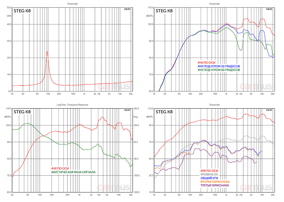

Как и предполагал, все три серии явно построены с использованием общих подвижных систем и, скорее всего, подвесов. Принципиальные различия – в моторах динамиков.
Что интересно, во всех моторах используется короткозамкнутый виток (ну или кольцо Фарадея, если вам так привычнее). Это очевидно хотя бы по характеру импедансных кривых – кольцо компенсирует противоЭДС звуковой катушки, и с ростом частоты импеданс не растёт. Можно сказать, что кольцо компенсирует индуктивность звуковой катушки.
На деле это хорошо сказывается на работе динамика на средних и в особенности – на верхних частотах. Все динамики уверенно забираются вверх, причём искажения, по крайней мере, вызванные работой магнитной системы, достаточно низкие (нижние правые графики). Недостаток колец Фарадея – неизбежный рост электрической добротности Qes, а вслед за ней и полной Qts. В данном случае они получились оптимальными для работы динамиков на объёмы дверей.
Другой момент, на который важно обратить внимание – поведение акустической фазы. Обычно резкие перегибы графика (нижние левые графики) являются следствиями нежёсткости диффузора – в них возникают механические резонансные колебания, которые распространяются от катушки к краям и обратно. Выше по частоте к этому добавляется ещё один фактор – длины волн становятся сопоставимы с размерами динамика, и начинает проявляться эффект интерференции звуковых волн (выше определённой частоты любой динамик входит в модальный режим работы, когда каждый участок диффузора можно рассматривать как самостоятельный источник колебаний).
В случае со Steg всё выглядит достаточно прилично. Очевидно, что тонкие и лёгкие диффузоры не могут работать как поршни в идеальной математической модели, но изгибные колебания умеренные, и в этом смысле Steg показал себя хорошо. Пожалуй, даже лучше большинства представителей автомобильной «эстрады».
С повышением частоты избежать неравномерностей АЧХ, понятное дело, невозможно, но они в основном начинаются там, где в работу уже должен вступать твитер.

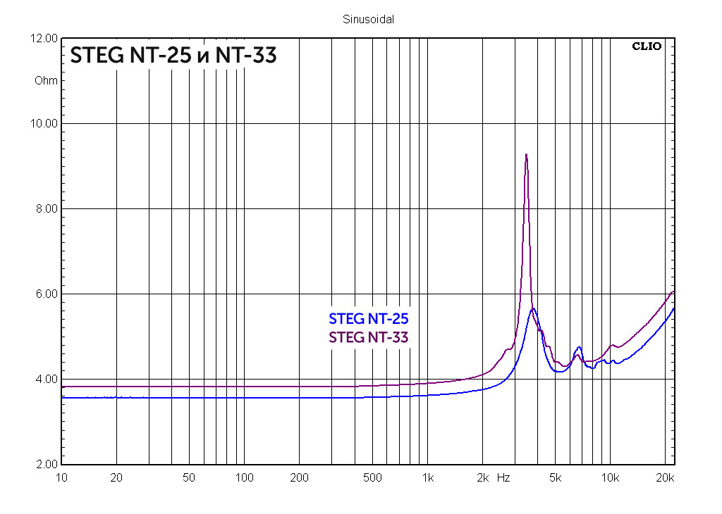

ИЗМЕРЕНИЯ И АНАЛИЗ РАБОТЫ ТВИТЕРОВ
Как и у большинства компрессионных рупорных твитеров, импедансные кривые имеют множество локальных резонансов. Но они не такие сильные, как обычно бывает. Похоже, в твитерах используются достаточно качественные мембраны, а это хороший признак (порой приходилось видеть чуть ли не отформованные из пивных банок).
Первая мысль, которая поначалу выглядела самой логичной – отличия твитеров лишь в отдаче. На самом деле всё оказалось чуть сложнее, и твитеры требуют разного подхода к настройке. Смотрим, как они работают.

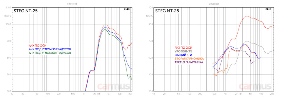

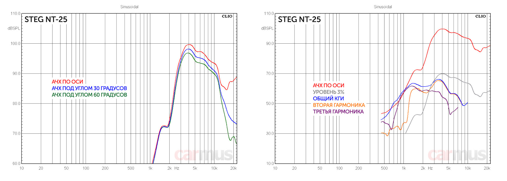

Steg NT-25
На первый взгляд, АЧХ выглядит странной – максимум отдачи совсем не в той области, где обычно ожидаешь от твитера. На самом деле всё очень даже логично. Если ФВЧ настроить на частоту 8-9 кГц и использовать невысокую крутизну среза (не больше 12 дБ/октава), то этот горб опустится, и получится ровная полочка начиная от 4-5 кГц и выше. Общая отдача будет не такой сногсшибательной по меркам «эстрады», но это будет не адский свисток и сверло для ушей, а нормально играющий и всё же достаточно громкий высокочастотник.
Steg NT-33
«Тридцать третий» построен иначе. В целом по отдаче он сопоставим с NT-25, но у него расширенный вниз частотный диапазон, так что он даёт больше свободы в настройке фильтров. При желании можно использовать фильтры с более высокой крутизной. По частоте тоже чуть больше свободы, но опускаться ниже 5-6 кГц я бы всё равно не стал.
И да, самое интересное – обратите внимание на правые графики. Если не распускать твитеры слишком низко по частоте, искажения получаются достаточно низкими для компрессионных рупорников. Опять же, немного неожиданно по «эстрадным» меркам.
