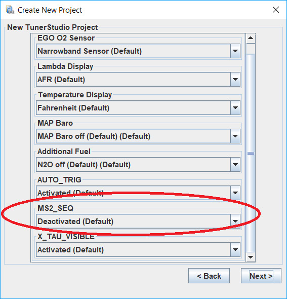

У кого есть свободная плата, проведите эксперимент. Залейте прошивку 2.920 и поставьте в дополнительных настройках зажигания dual spark = dual tach inputs. У меня после этого оно больше не включается, мигают три светодиода и на ножке reset процессора нолики проскакивают, короче циклическая перезагрузка. В то же время с прошивкой msextra все работает прекрасно. У кого-нибудь есть версии?

Нашел MS2_SEQ
что это значит разбираться не буду :)
Настройки нового проекта
Вот что пишут сами разработчики в версии 3.76. Точнее намекают что баг исправили
что такое MS2_SEQ в душе не эбаут, и разбираться лень
Но видимо в версии 3. Эта хрень работать будет, если последовательный(?) впрыск выключен?
Кароче копать куда-то туда
"Ну и где этот чертов инвалид?")) Ладно, спасибо, буду копать. Может попробовать исходники поковырять и скомпилировать заново. Только хидеры пока не нашел.
Кстати, это из какого файла строчки? Я что-то таких не найду.
C:\Program Files (x86)\EFIAnalytics\TunerStudioMS\config\ecuDef\megasquirt-II_3760.ini
Это настройка тюнер студии, и куда срать в память на контроллере.

С удовольствием бы, но судя по мануалу это единственный способ заставить работать odd-fire двигатель))
дай ссылку на прошивку, лень искать
www.megamanual.com/files/…de/Monitor_v2.920.abs.s19
Собственно с 2.8 сейчас пробовал, такая же фигня. Не пойму в каком месте я дурак.))
