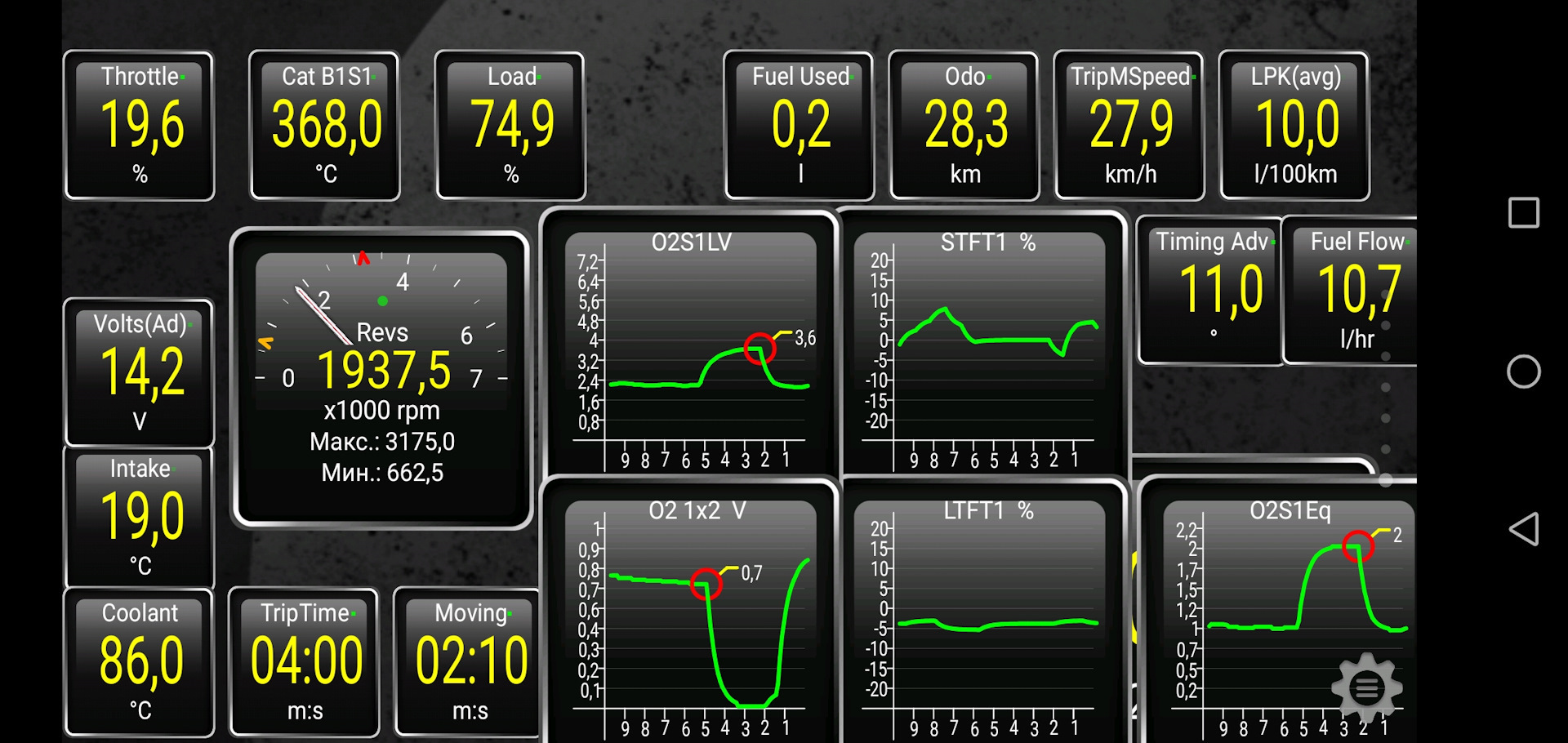

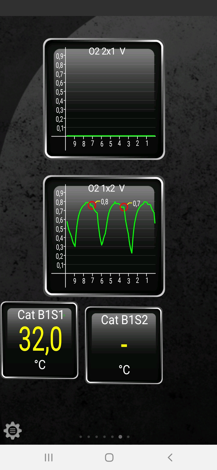

Всем привет! Частенько начал загораться check. Ошибка р0420 (низкая производительность катализатора). Проверил кат с помощью программы torquе. Почему то программа не смогла замерить напряжение первого датчика. Скрины прилагаю. У кого был опыт решения данной проблемы, напишите в комментариях. P.s.: машина страдает масложором, есть подозрения, что начал забиваться кат. Но это не точно…

Во первых — у вас неправильно выбраны параметры в программе. У вас один выпускной тракт (банк), на котором расположено два датчика. Соответственно и выбирать и смотреть в программе вам нужно О2B1S1 и O2B1S2, что означает буквально банк 1 сенсор 1 (до катализатора) и банк 1 сенсор 2 (после катализатора). На ваших же скринах я вижу O2B2S1 (который показывает ноль) и O2B1S2 (после катализатора). Не удивительно что первый график показывает ноль, ибо у вас не V-образный двигатель и банально нет второго выпускного тракта, на котором установлен датчик б2с1. Касаемо того, что показывает датчик после катализатора — я вижу катастрофически медленную реакцию датчика и очень богатую смесь. Начать вам нужно с поиска правильных показаний с датчика б1с1, а потом уже на основании его показаний судить о состоянии катализатора и датчика б1с2.

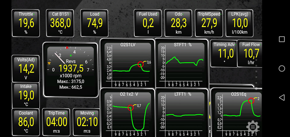

А на последнем моём фото тоже не правильно выбраны параметры?
На последнем выбраны правильные датчики, но я не знаю и не понимаю что это за температура и как её можно использовать на практике при диагностике двигателя. Тем более что температура какая то уж больно низкая, 32° — таких температур реально в работающем моторе не бывает. Разве что температура воздуха на впуске в летнюю жару.
Это якобы температура катализатора. Она подскакивала до 70 градусов, когда я поднимал обороты двигателя до 3000. Как отпускаю газ, температура сразу падает до 32. По последней фотке можно судить, что на датчике нет напряжения? Заранее спасибо за внимание к моему посту.
Ну, как то мне не верится что катализатор, в который из цилиндров поступает выхлоп с температурой около 450-600 градусов может сам иметь температуру всего 32 или даже 70. Кроме того — в упор не представляю каким образом эта температура может измеряться, учитывая то, что ни до, ни после, ни непосредственно в катализаторе нет ничего, что могло бы измерять температуру.
А, ну да. Увидел на верху график с б1с1. Да, этот параметр выглядит как правильный, но почему тогда он показывает ноль и мозги не зажигают ошибку по первому датчику? Так не бывает — по показаниям б1с1 вкупе с показаниями ДМРВ мозги готовят смесь. Отказ первого датчика кислорода это катастрофа для мозгов, обязана гореть ошибка, машина должна не ехать, дымить черным дымом и жрать как бык — помои. Если таких симптомов не наблюдается — ищите правильный график с первого датчика кислорода в программе. Выводите на экран прям всё, что связано с датчиками кислорода и методом исключения убирайте лишнее, пока не останется два меняющихся графика, с первого датчика и со второго.
Понял, буду выводить все графики на экран. Расход примерно 11-12 литров. Машина дымит не особо сильно, в принципе как у всех в потоке. Спасибо за советы!
