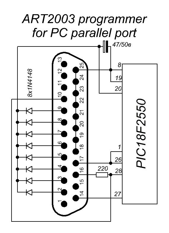

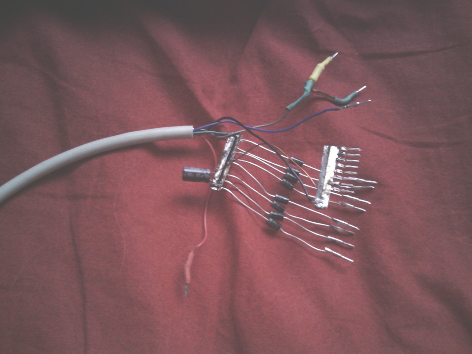

Стал вопрос как зашить микруху, чтоб быстро и просто. И пал мой взор на ART2003. Требуется: 8 диодов любых. 1 резистор и 1 кондей и папа LPT-порта. "Папы" то и не было дома. Нашел старую материнку, взял оттуда штырьки. На ней же вставил их нужные гнезда порта давай паять.
получилось это:
Воткнул все это дело в комп, открыл WinPic800. тыкаю на "Тест хардваре" и он мне снова "Тест: ОК". Ну меня этим уже не обманешь. потом "Детект девайс" и он мне в ответ "PIC18F2550" — и тут моему счастью не было предела))))) прошил вставил в уже готовый PicKit2. и когда в трее всплыло окошко "найдено новое оборудование…" все отлегло и бесконечное счастье)))))

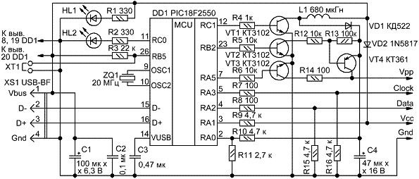

Широкому распространению PIC-микроконтроллеров способствовало открытость схем и программ. Фирма Microchip свободно распространяет большинство своей документации. В документе 51553E в приложении «B» дается схема USB-программатора второго поколения PICkit-2. Технологические ограничения и сложность являются определенными препятствиями для повторения радиолюбителями этого программатора «один в один».
В данной статье описывается упрощенный программатор, основанный на схемотехнике PICkit-2. Студенческий программатор от оригинального PICkit-2 унаследовал следующие функции: программирование МК с напряжением питания 5 вольт, USB-UART преобразователь, часть функций логического анализатора, расчет калибровочной константы встроенного RC-генератора для соответствующих типов МК, обновление операционной системы программатора в режиме bootloader. Отдельно рассмотрим несложную доработку в схеме разрабатываемого устройства с возможностью программирования МК с напряжением питания менее 5 вольт.

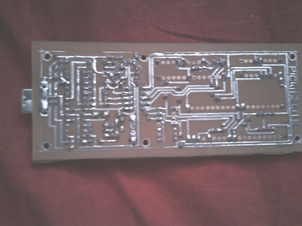

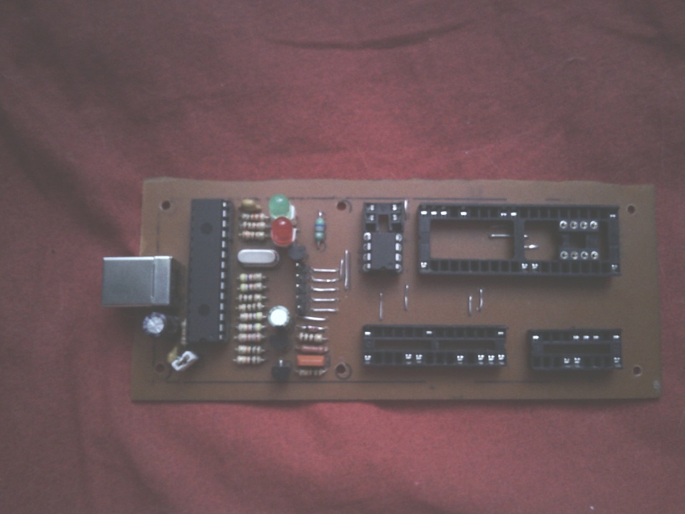

ну и то что получилось у меня:

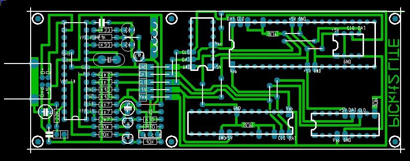

я вот с этого сайта делал. тут все есть
labkit.ru/html/programmators_shm?id=86
а есть файл hex для PIC18F2550? и lay ?
прошивки не осталось…
www.dropbox.com/s/dref40k…20%D0%BC%D0%BE%D1%8F.lay6 это ссылка на печатку
