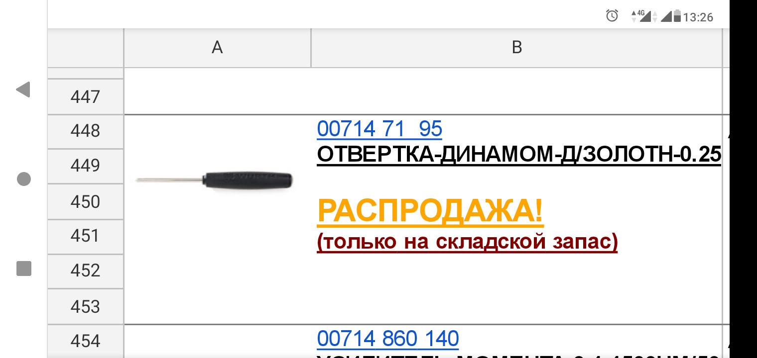

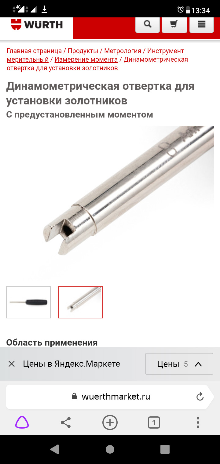

Так лучше видно
Вот этот инструмент, для кого?
Если, розетки и выключатели, инвалиды по зрению делают.так мало того, делают, они работают!
