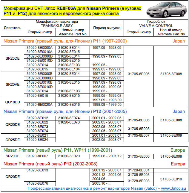

Занятное видео, с вариатором как у меня древним, RE0F06A, (серена, примера, блюберд), бывают клиенты? Часто?
В Москве автомобилей с таким вариатором (RE0F06A) осталось очень мало… и большинство людей (собственников автомобилей с такой трансмиссией) в случае проблем с вариатором предпочитают не ремонтировать, а покупать б/у вариатор. Увы.
Тем не менее раз в месяц на ремонт приезжают…
Вот, у нас в нашем блоге есть отдельная статья по RE0F06A — www.drive2.ru/o/b/509821552640917741/
Скоро грозит масло менять, так как ns1 трудно найти, да и ценник на него…ого, . ns3 пойдет? Оно синтетика вроде?
лучше NS-2
