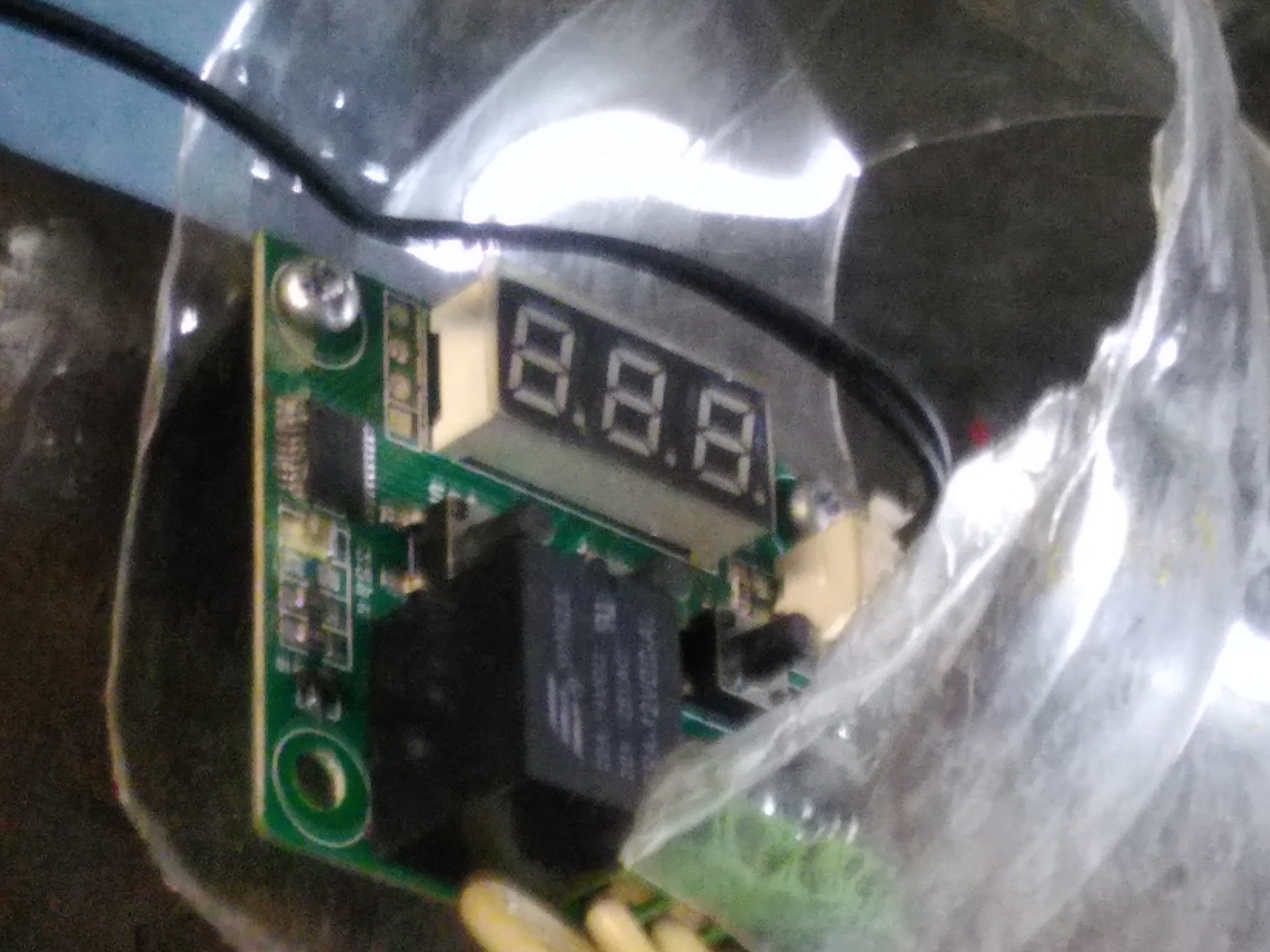

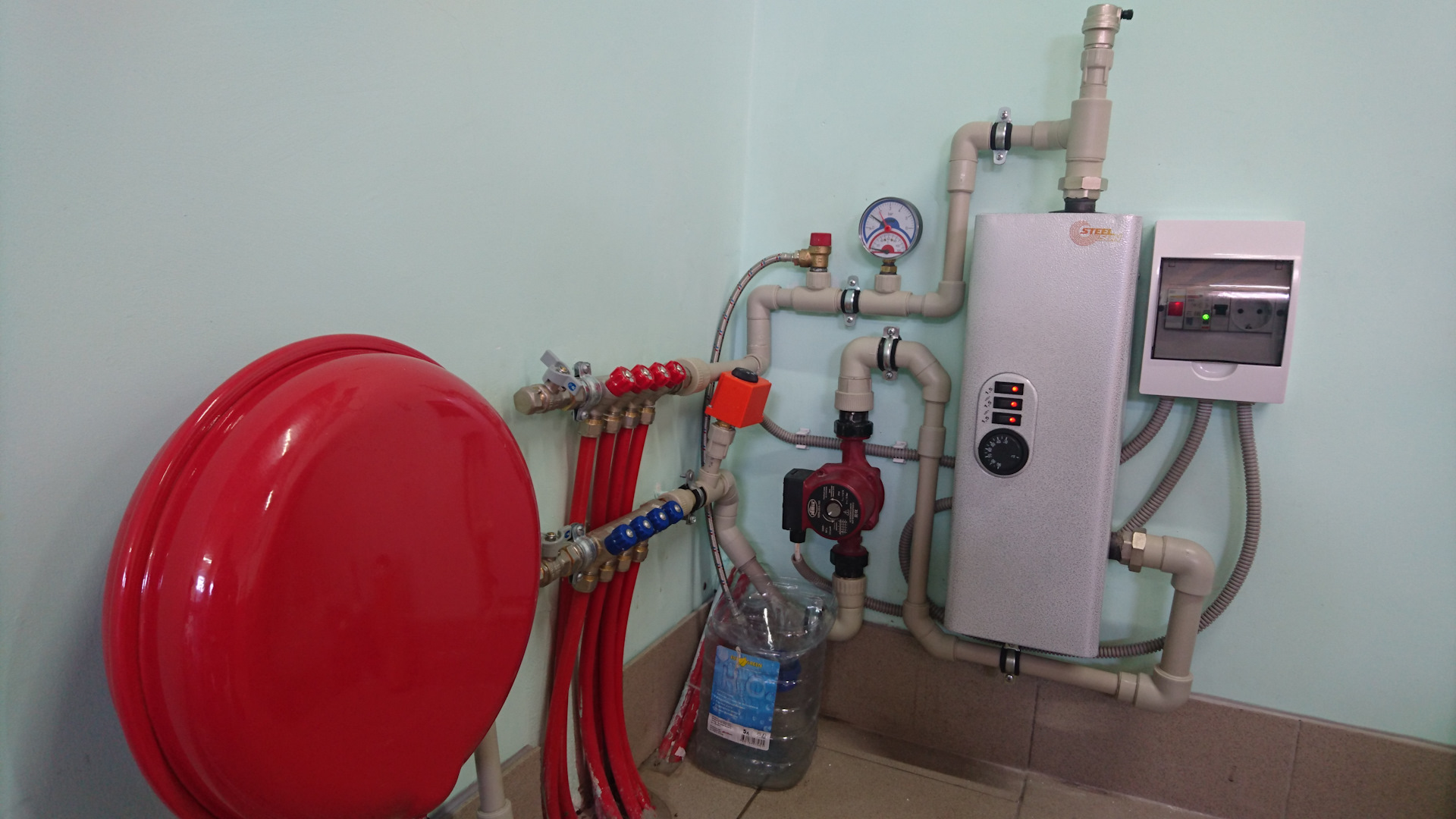

Всем доброго времени суток! В общем, послушал я большинство, посчитал деньги которых в связи с покупкой данного гараже и так нет нихера и пошел в магазин за циркуляционным насосом. Купил самый недорогой, плюс фильтр по входу, всякие там фитинги и прочая хрень. Вытянуло всё на 2 с лихом тысячи. Чтоб он постоянно не молотил взял платку терморегулятора с алика которая у меня включала прошлый циркуляционник в другом гараже. Блок питаня нашел дома от какого то старого радиотелефона. Настроил платку чтоб если обратка выше 40С отключала насос и включала если температура обратки ниже 25С.
Всё поставил, подключил, выгнал где мог воздух, и…

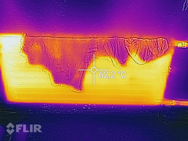

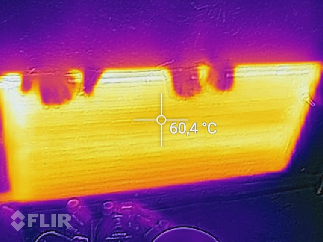

Циркуляционник включился ровно на минуту и больше не включился никогда. Отопление заработало само по себе.Работает уже 5й день.
Вот, и не знаю, радоваться или жалеть потраченные на циркуляционник деньги. Хотя, без циркуляционника схема категорически отказывалась работать.
Вот такой подарок к НГ.
В любом случае всем спасибо за дельные советы.Всех с наступающим.

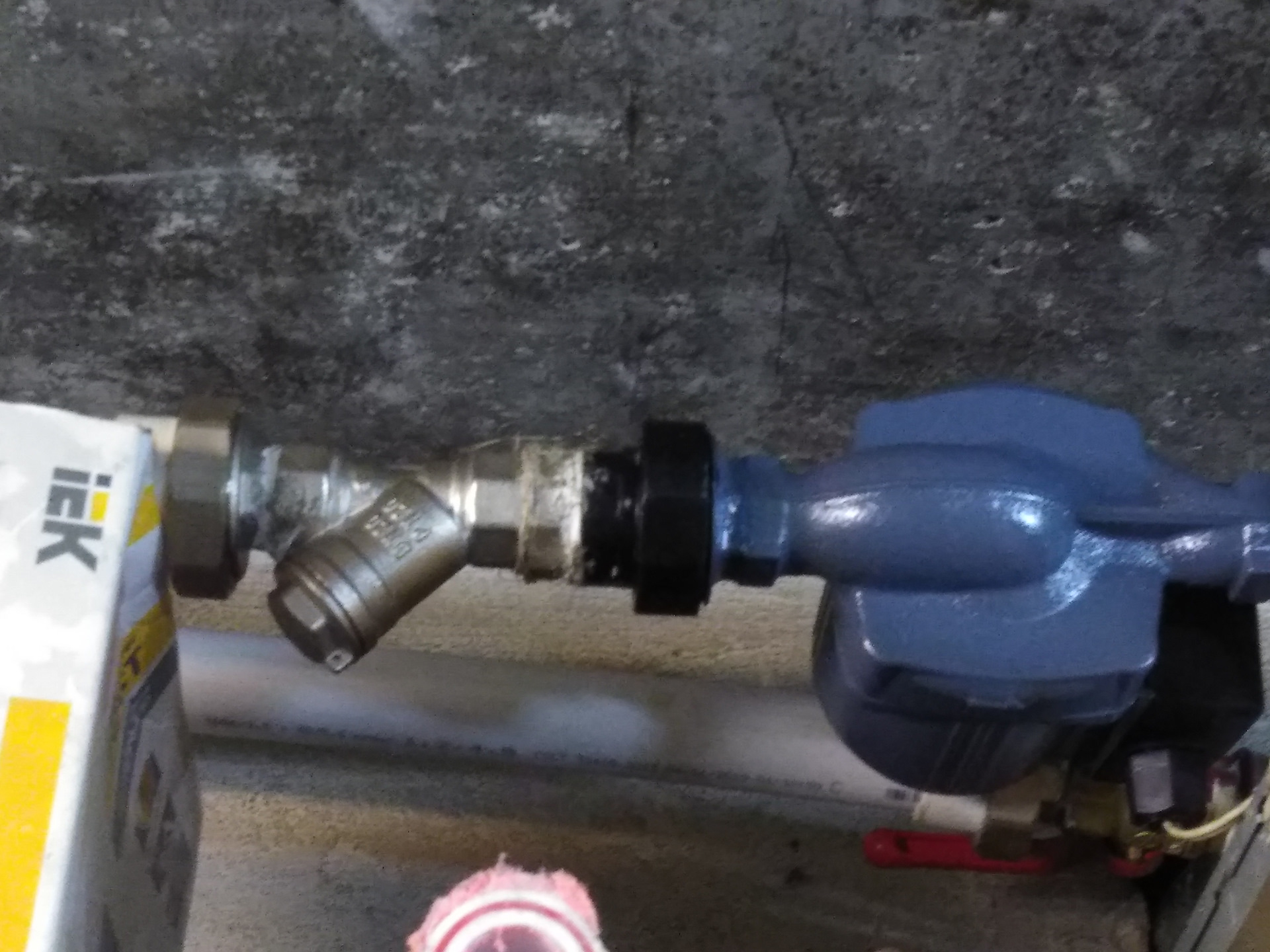

Насос должен стоять горизонтально. А фильтр сеткой вниз
Именно так и стоит. Сфотано снизу вверх
Ни когда такого небыло и вот опять…
Конечно хорошо, что само заработало), но обычно терморегулятором отключают нагревательное устройство (котел), а не насос))). У меня например вот так в гараже собрано. Делал сам первый раз, поэтому так наворочено))). Насос работает постоянно, а котел отключается по обратке (оранжевый терморегулятор), ну и по подаче на самом котле.
Это очень частая ошибка. И при выкручивании фильтра весь собранный мусор в систему уйдет
Да и пускай.Главно не в насос
а почему насос вниз мотором стоит
У меня тот же вопрос))
Почему вниз? Как и сказали в магазине: чтоб вал был горизонтально
Так у тебя вал вертикально
Это сфотано так снизу.Насос под потолком
Аааа тогда все норм
Или я ошибаюсь? Что то по фото не понятно
Serhi666
там же инструкция есть в картинках как ставится и для нас бестолковых нарисовано и расписано
ZAGYUR
А фильтр не вниз сеткой)))
А ведь я ему об этом говорил))

А ТЭН какие стоят?
Можно больше фото системы.
Центральное отопление.Просто оно не хотело работать
