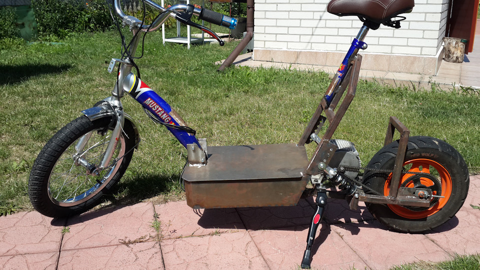

Всем привет, хочу показать свой старый проэкт електросамоката из мотора вентилятора радиатора автомобиля на 450ват.
Мотр был снят с какого-то микроавтобуса Фольцваген 1990х годов, большого размера и на ток 60А, короче мощный был моторчик.
К нему было с помощью токаря приделана звездочка от минимото+цепь от него же, и на заднее колесо 8дюймов от мопеда Ямаха Минт переднее, приделано через токарную шайбо звезда от колеса заднего минимото, собиралось все по разборкам за копейки ради развречения.
Контроллер для управления сием чудом не предполагался.
Батарея была собрана 12\24вольта от нескольких батарей ноутбука размером 18650.
Около 5-6Ач емкостью, хватало ее примерно на 5км, но перло так, что самокат из рук вырывался.
Задняя подвеска была сварена из профильной трубы 20х20х2 и находу модернизорована и приспособлена под мотор и колесо с цепью и механизмом ее натяжения по типу мотоцыклетного, как на Юпитерах и Карпатах))
Основа самоката была взята от велосипеда детского на 16д колесах.
Все это было сварено в кучу, и стартовало касанием провода на руле на массу-замыкая цепь питания на мотор, стартовал самокат рывком, потому надо было толкнуться чуток, что бы он из рук не вырвался, бо тяга была сумашедшая))
Скорость на нем была замеряна 28км час))
Пушка-гонка))

Так он у Вас не 450w а все 720w получается(12v×60а), очень даже мощно…
По заводским мануалам он 450ват, но по факту явно больше значительно.
Я конечно не специалист. Но, почему софтстартер к нему не подобрать было?
Что за софтстартер?
Плавный пуск электрического двигателя.
токи 80а, а при пуске там 100+++, 2 реле по 40а автомобильных выплавлялось за пару заездов))потом 2 по 100а выдержали но грелись))

В итоге через месяц я его разобрал и сделал на его основе другой, мотор был заменен на BLDC.

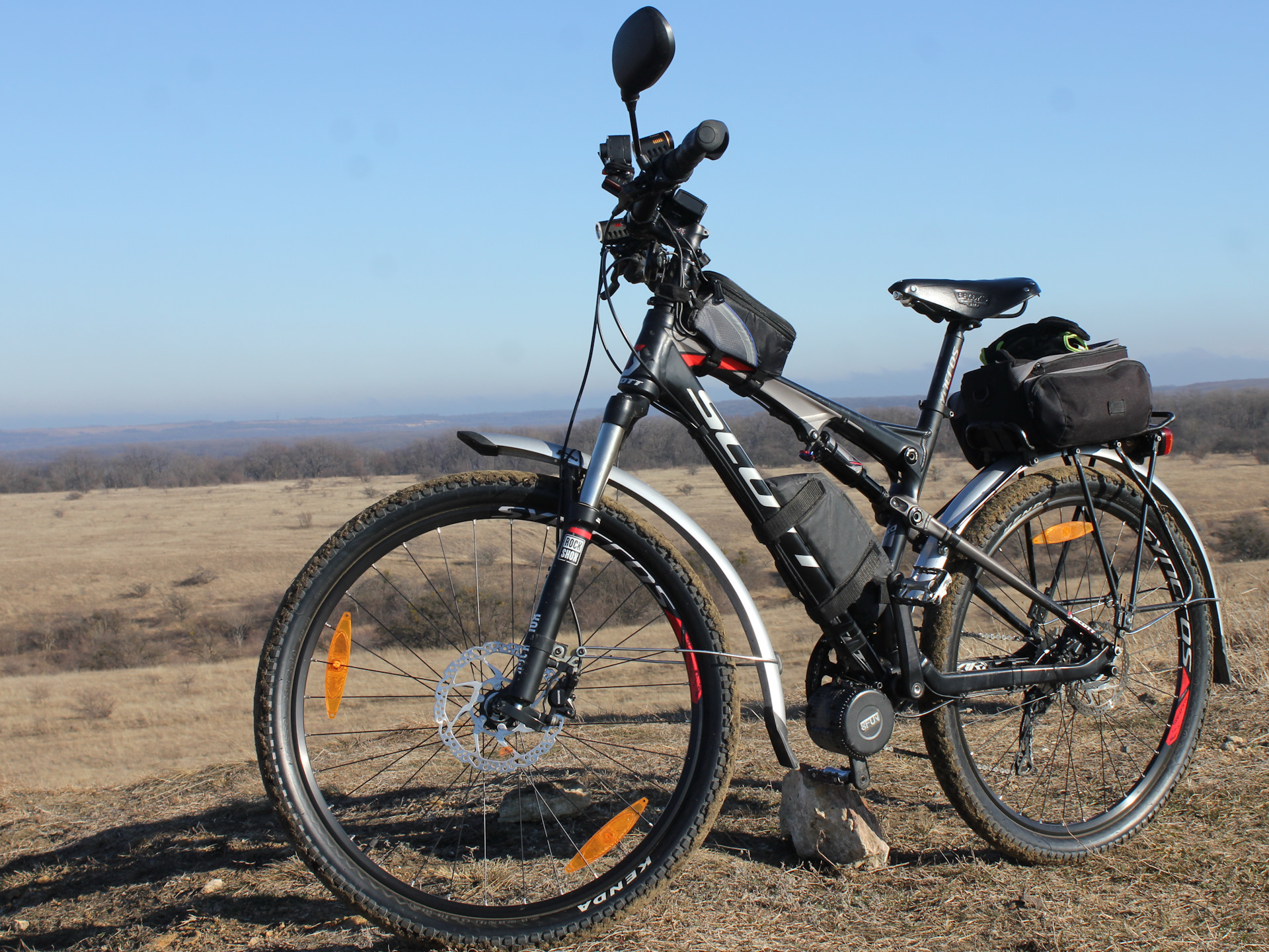

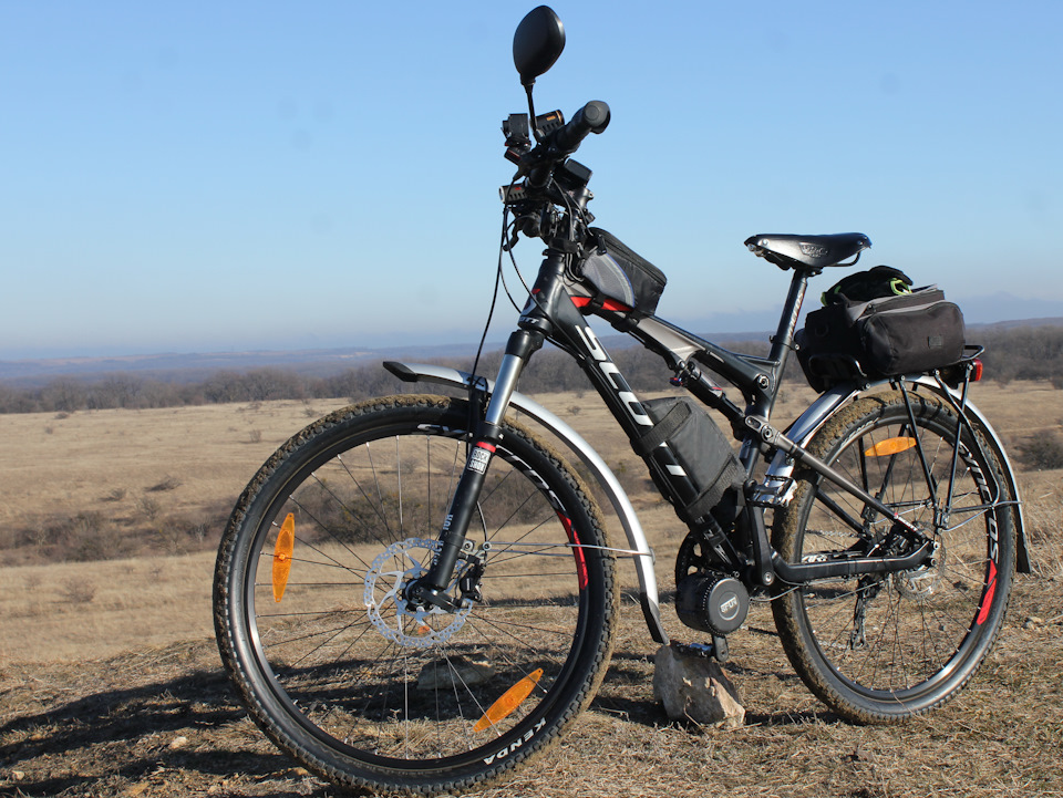

Выше по тексту, это, если что, электровелосипед мощность до 1,4 кВт, напряжение 60 в 2 литиевыми батареи по 24 Ачаса
и где тут что-то самодельное? Рама как рама, колеса, педали все есть как по заводу.
В этом и смысл, делать лучше, чем у других!
RA6FNQ
Не претендую на роль эксперта, просто поинтересуюсь. Правильно ли я вижу, что под педальным узлом стоит генератор? Он приводится от ведущей звездочки? Хэви металл выше упомянул привод от колесе, мне подумалось, что в этом случае могла бы использоваться энергия от наката, при движении с горки например ? Что думаете ?
Не правильно! Под кареткой стоит привод: бесколлекторный электродвигатель с редуктором 1:21 Он способен разгонять меня на 12% горку до 35 км/час, по плоскости до 60, а под горку я и без мотора разгонялся до 70++. Рекуперации в данном приводе нет, стоит обгонная муфта.
