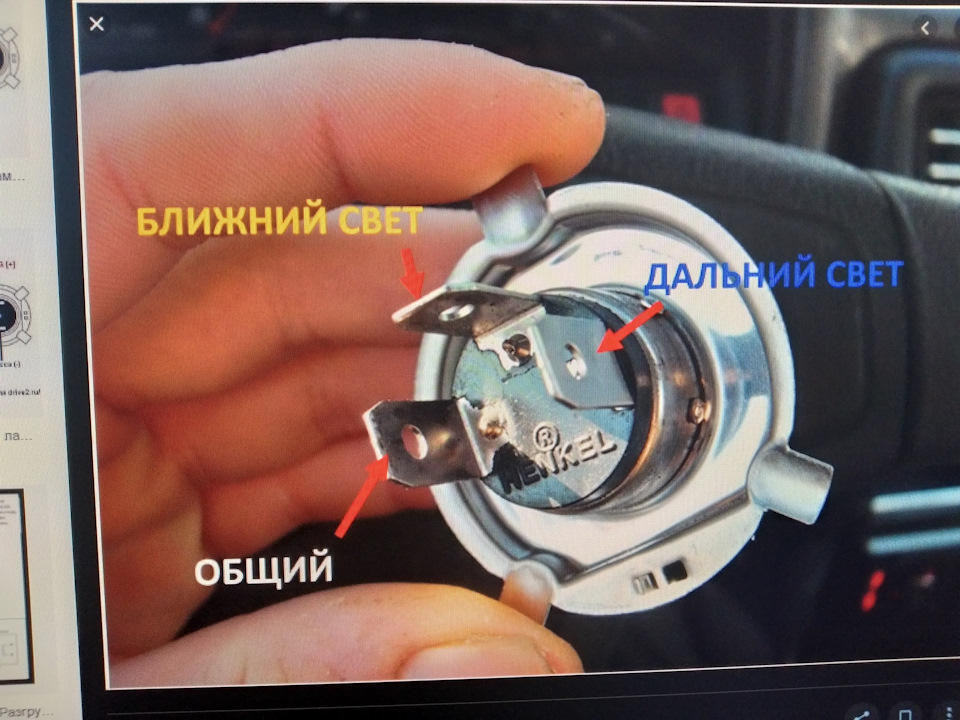

Раздельный свет Н1 (по 2 контакта (+) и (-) на каждую из ламп — это штатно)
Я планирую установить би ксенон линзу с цоколем Н1 и комплект ксенона с лампами Н1
Мне продали проводку для подключения шторки би линзы, типа чтобы лампа не гасла, когда переключателем хочу задействовать дальний свет.
Так вот на этой проводке все коннекторы интуитивно понятно как подключать, кроме одного из них, подписано что надо подкл к штатной фишке одной из ламп, но тут коннектор на 3 контакта Н4.
UPD: Спасибо, Константин, за оперативный ответ. Теперь все просто и понятно, цитирую:
"ты хочешь поставить би линзы, но т.к. у тебя цоколь не н4, ты не знаешь, как подключить управление колодки.
В колодке все просто, там 3 контакта, масса, + с дальнего и + с ближнего. тебе просто нужно с проводки вывести эти провода и подключить к колодке."
Конец цитаты.

если я тебя правильно понял, твой штатный дальний использоваться не будет, т.к. сломано крепление лампы, и ты хочешь поставить би линзы, но т.к. у тебя цоколь не н4, ты не знаешь, как подключить управление колодки.
В колодке все просто, там 3 контакта, масса, + с дальнего и + с ближнего. тебе просто нужно с проводки вывести эти провода и подключить к колодке. ее кстати можешь выкинуть, а просто к проводам

вот распиновка, не за что))
