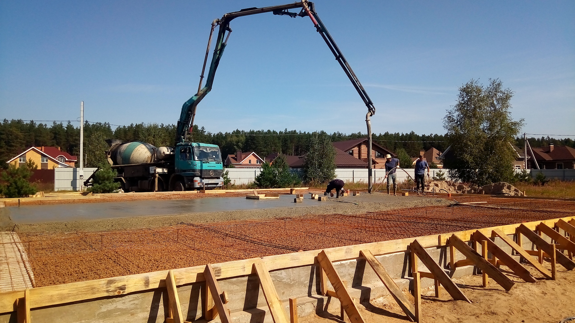

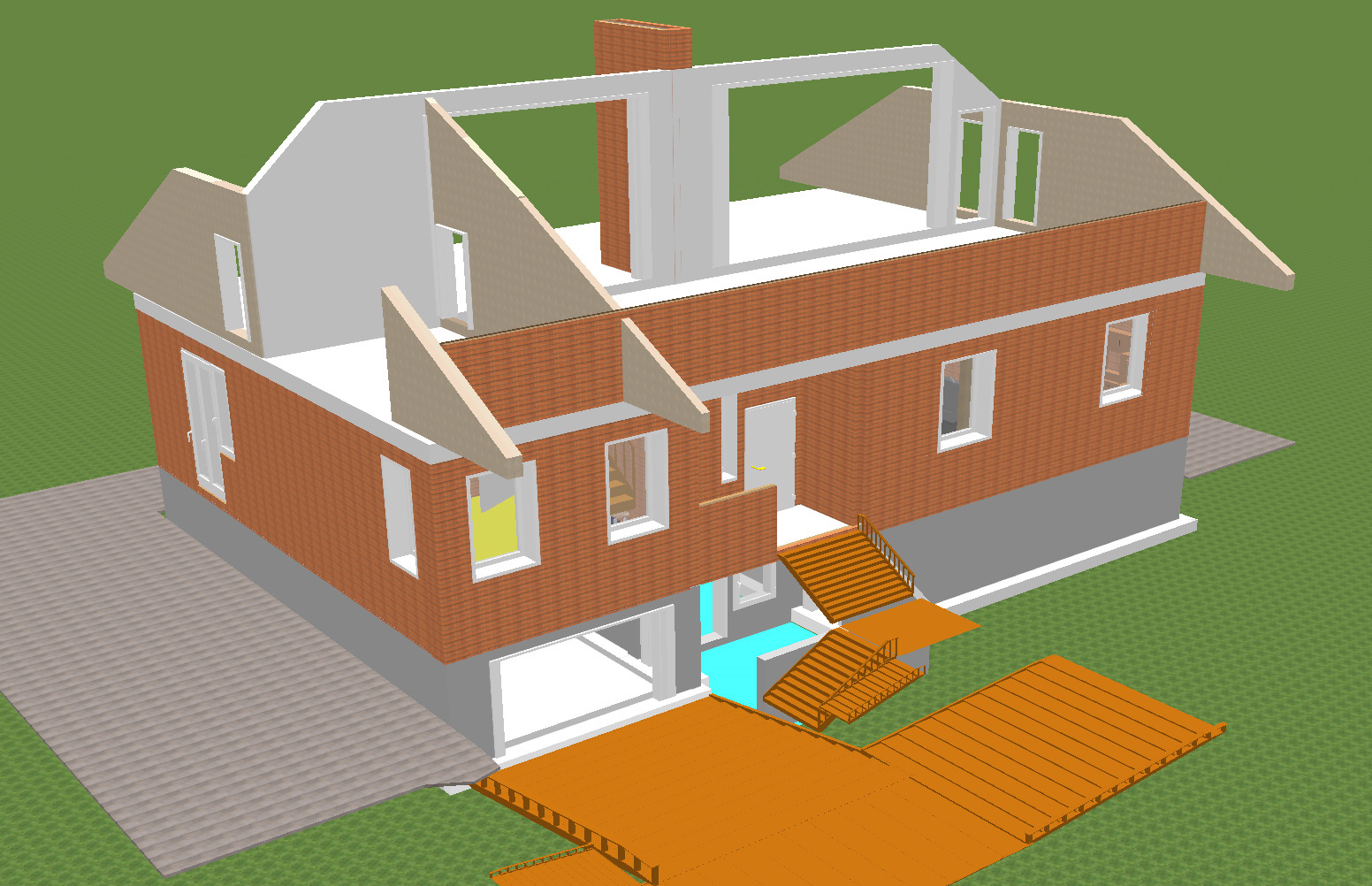

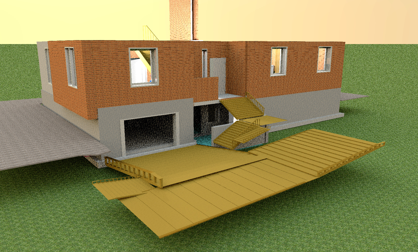

Только готовлюсь к заливке фундамента. Вот такой проект. Высота потолка в гараже 2.2.
Перекрытие монолит 15см
Не много. Поэтому рассматриваю варианты наружные. Но наружу распашные не поставишь. Уклон. Значит должны открываться наверх.
Пролёт 3метра. Ширина ворот. Балку высотой 30см и шириной 25см думаю заармировать и сверху и снизу по 3 прута 12. Можно и 4 и 5 вобщем-то.
1-Сколько покласть?
2-какой тип ворот здесь подойдёт? Роллет, подъёмные какие-нибудь?
3-ну и плюсы минусы вашего варианта? Как они в эксплуатации? Шумные, мягкое закрывание? Обслуживание и прочие факторы.

Решил сделать дополнение по поводу высоты потолка.
Гараж у меня планируется как техэтаж. И не планируется как этаж жилой цокольный. Поэтому высота потолка не предполагается 2.5м. Увеличение высоты потолка повлекло бы увеличение высоты цоколя. Либо глубины подвала. Т.е увеличение крутизны съезда в гараж. Либо крутизну подъёма на высоту цоколя в дом.

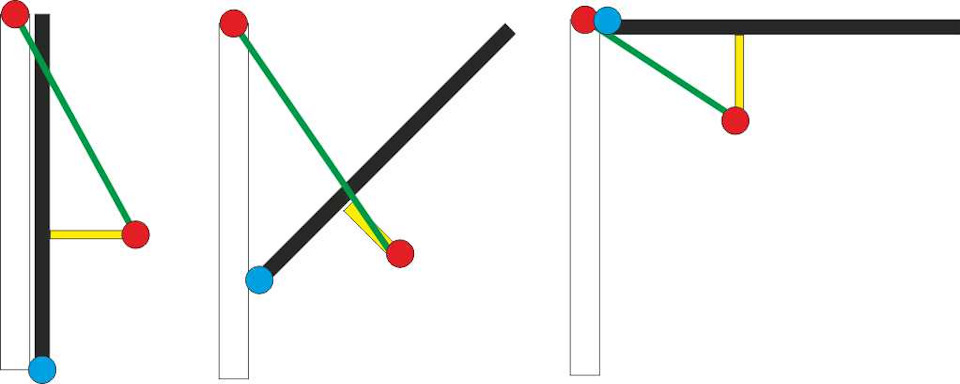

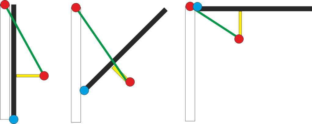

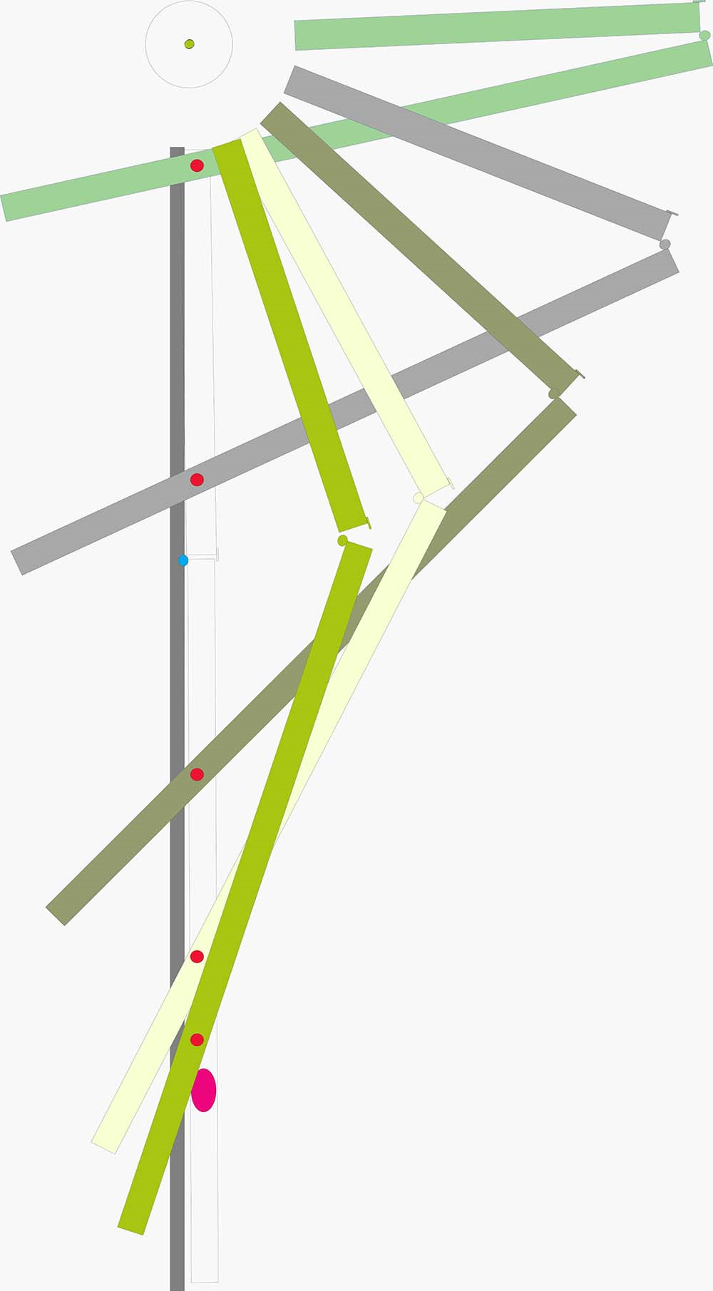

А я набросал в Кореле кинематику складных но с разными длинами створок.
Так должно выглядеть лучше.
я кстати над такими подъемными тоже думал. Но смысла не увидел. Ну будут они складываться вовнутрь или наружу сантиметров на 30-40 меньше, но ценой того, что нормальное уплотнение не сделаешь и с запиранием надо подумать, я не увидел большого выигрыша в такой конструкции. Козырек если только делает над воротами
у меня другая мысль была, если лень поборю накидаю, но там свои компромиссы, будет механизм выпирать, зато ворота цельные, без горизонтальных направляющих
кстати, в варианте с ассиметричными подъемными, уплотнение можно сделать, но воротину снизу на высоту, на которую она выходит наружу сделать уже, а для неё сделать уже с противоположной стороны уплотнение
вообще все эти механизмы это поиски компромиссов, с одной стороны посмотришь вроде збс, с другой вылезает какая-нибудь пакость
желтый рычаг позволяет такие ворота поставить с низким потолком, иначе зеленую штангу надо крепить верхним красным шарниром выше белых направляющих
пропорций нет, просто схематику накидал
Ты тоже умеешь рисовать). Тут зелёный рычаг должен уметь менять длину. И вертикальные направляющие нужны. Тут бы кинематику с одной изменяемой величиной. Было бы проще конструктивно.
думаю поигравшись с длинами зеленого и желтого рычага и их расположением можно добиться компенсации их взаимного перемещения, но это так, одна из конструкций, которых наплодил мой мозг пока думаю над воротами

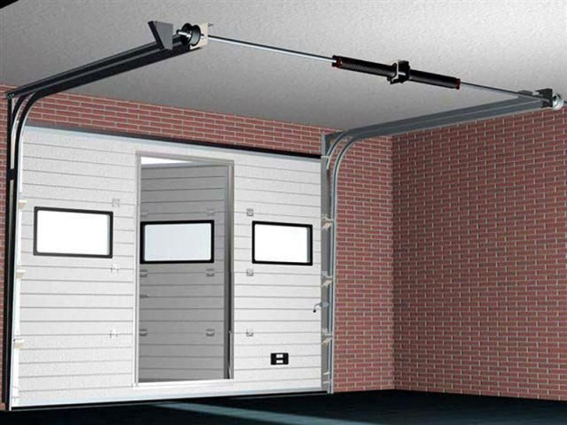

Есть ещё вариант ворот, когда они по полозьям уползают снизу вверх параллельно потолку гаража. Вариант:"и овцы целы, и волки сыты."
P.S.
В таких воротах даже калитку можно сделать.
Секционные ворота? Место под потолком для них нужно. А тут многие утверждают, что 2.2 проектных мало.
Так их можно и вдоль стены пустить…
Прикольно. Но это в идеально чистых условиях заграницы может и способно работать.

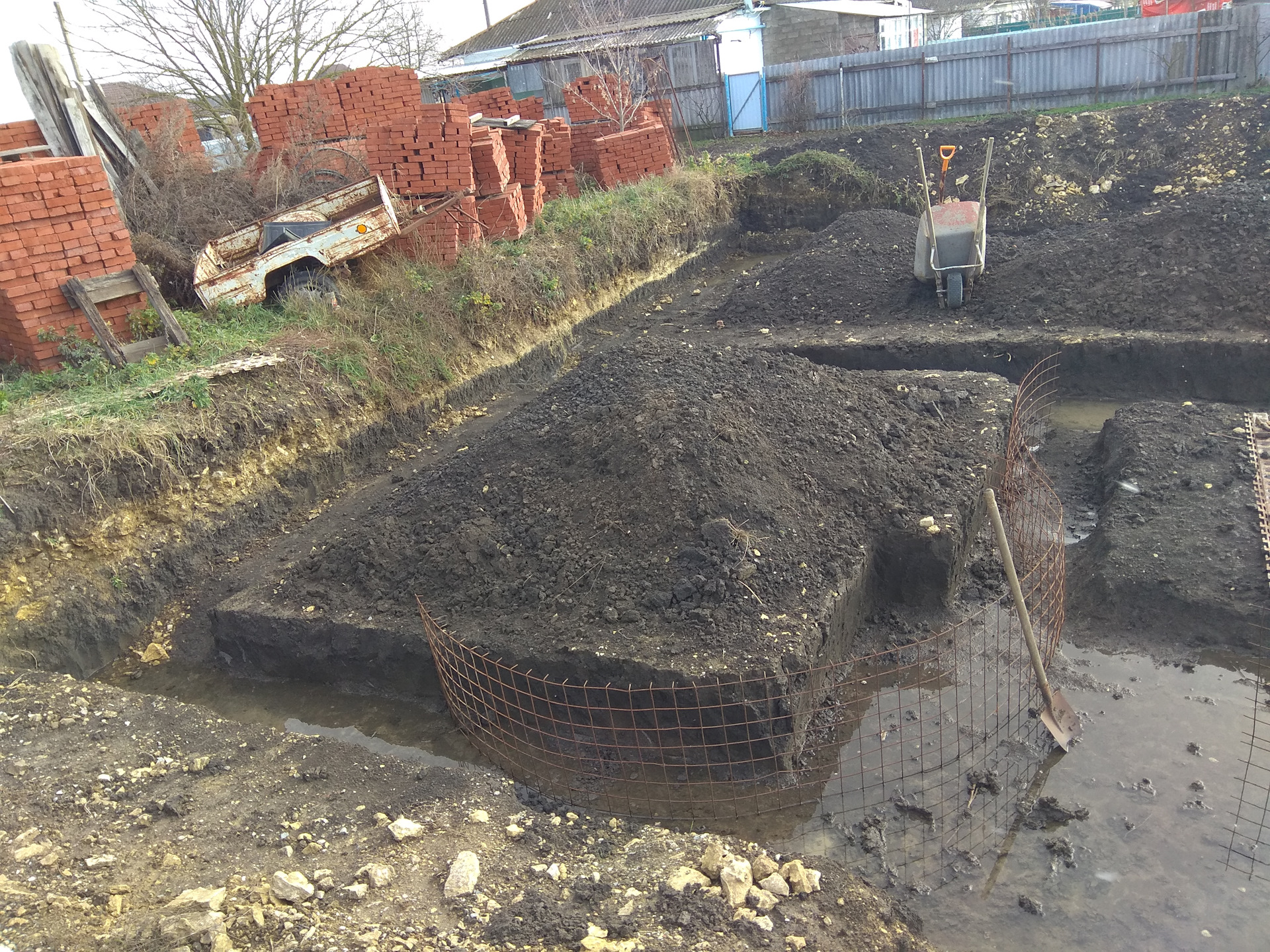

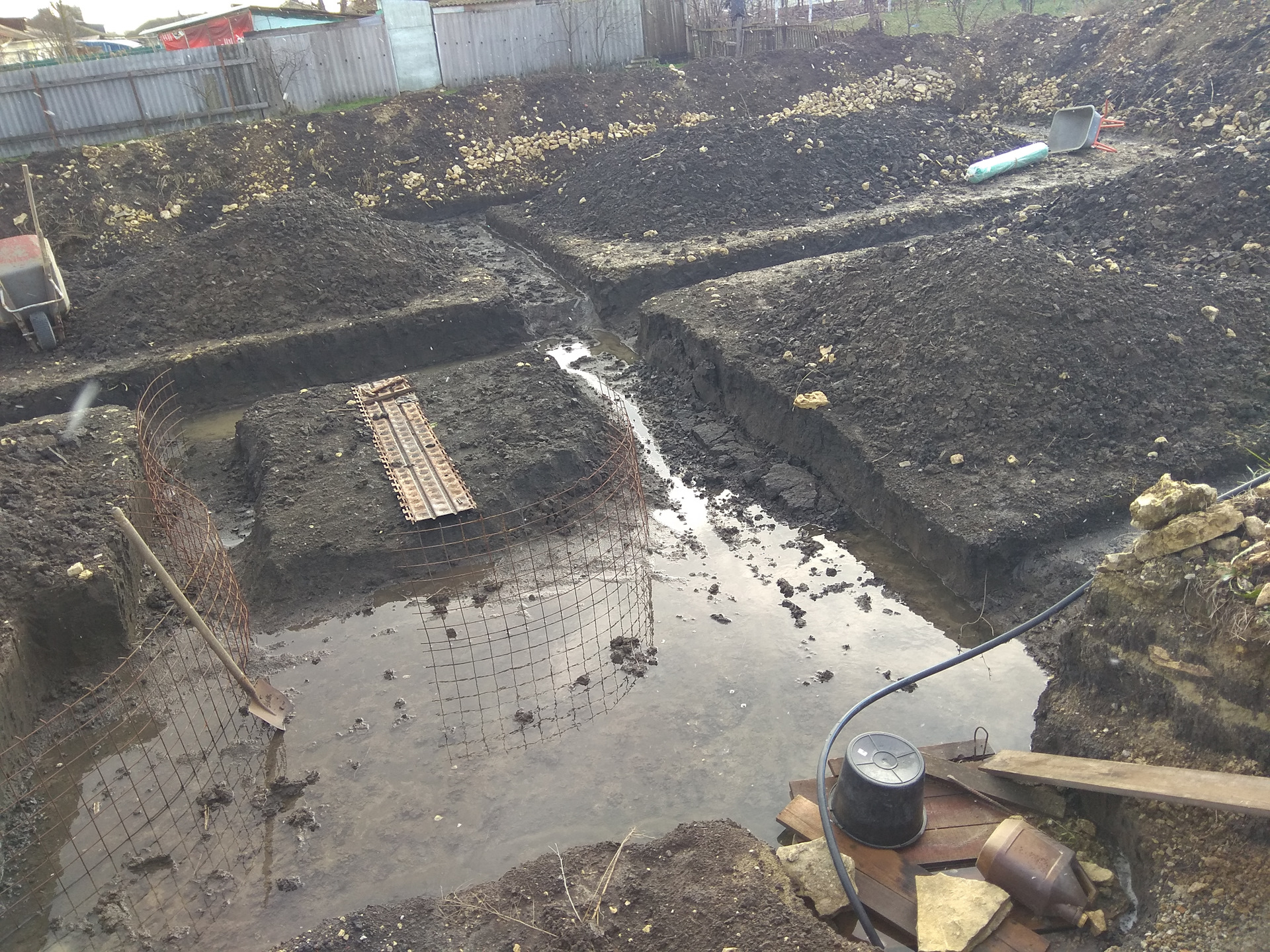

Если уровень пола гаража получается ниже уровня земли, то можно не далеко от ворот гаража сделать небольшой приямок, колодец, в его сторону сделать небольшой уклон всего пола и вся лишняя вода будет туда стекаться а от туда можно выкачивать эл-помпой.
Колодец дренажный есть уже. В нём насос. Фото сделано после дождя при выключенном насосе.
Это правее гаража. Там уровень ниже. Будет потолок 2.5м для котельной.

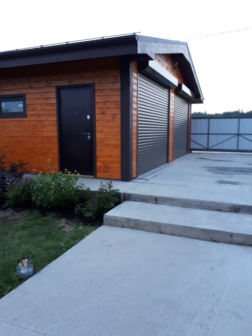

На заднем плане видно акте стоят у нас.

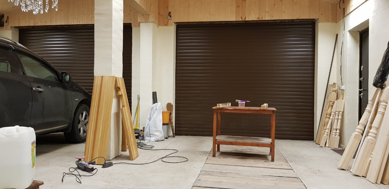

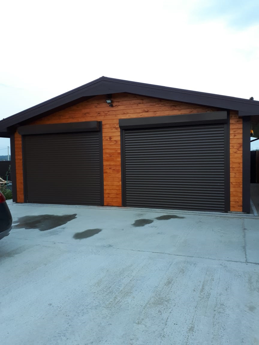

Ролет. Давно пользуетесь? Удобно? Есть мнения, что нет теплоизоляции и со временем разбалтываются.
Выглядят они классно. И в открытом состоянии тоже.
PracticLab

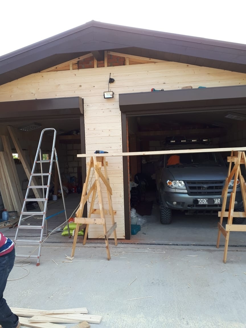

Это во время отделки
PracticLab
Вид изнутри
PracticLab
PracticLab
Два с лишним года, с электроприводами.
PracticLab
12 лет роллетные ворота Дурхан на старом гараже. Ничего с ними не стало. Кроме как немного поцарапались в местах скручивания по направляющим внутри короба. По теплу, норм держат, но и гараж маленький 3,5*5,2. Зимой трое человек сидим по коньячку с 2 кВт тепловентилятором в футболках.
12 лет. Интересно бы хотя бы фото. А лучше видео с их работой.
А, что на видео смотреть? Поднимаются и опускаются вверх и вниз. Фото могу завтра при свете дня сделать, ничего в них такого нет. Там выше фото намного красивее есть. У меня этот гараж еще дед строил в частном секторе, поэтому вид не очень.
Вот на новом участке я себе строю, этот не зазорно показать))))

Про слив тоже думаю. В обсуждениях фото есть с дренажным колодцем из кольца КС 10-9. Насос автоматический. Уклон планирую в сторону ворот. Там же жёлоб для сбора воды с уклона перед гаражом.

Смотрите в сторону подъемно-складных: www.pinterest.ca/pin/2286…48116609210789014#details
Да вот в их сторону и смотрю. Может быть тут есть опыт у кого.

Котлован вырыт. Подбетонка залита. Думаю, что проём ворот надо заармировать и выставить опалубку сразу чтобы за раз залить.

Посмотрите ворота от "Старика", у меня высота потолка тоже не очень, там верхнее крепление цепи надо вынести во внутрь гаража на 100 мм
www.forumhouse.ru/threads/33955/filter
Смотрю. Но конструкция отбирает сантиметров 40. При потолках 2.2 головой цепляться не буду если рост в обуви не выше 180см. Но думаю всёж о конструкции наружной. И без сложной формы направляющих.
