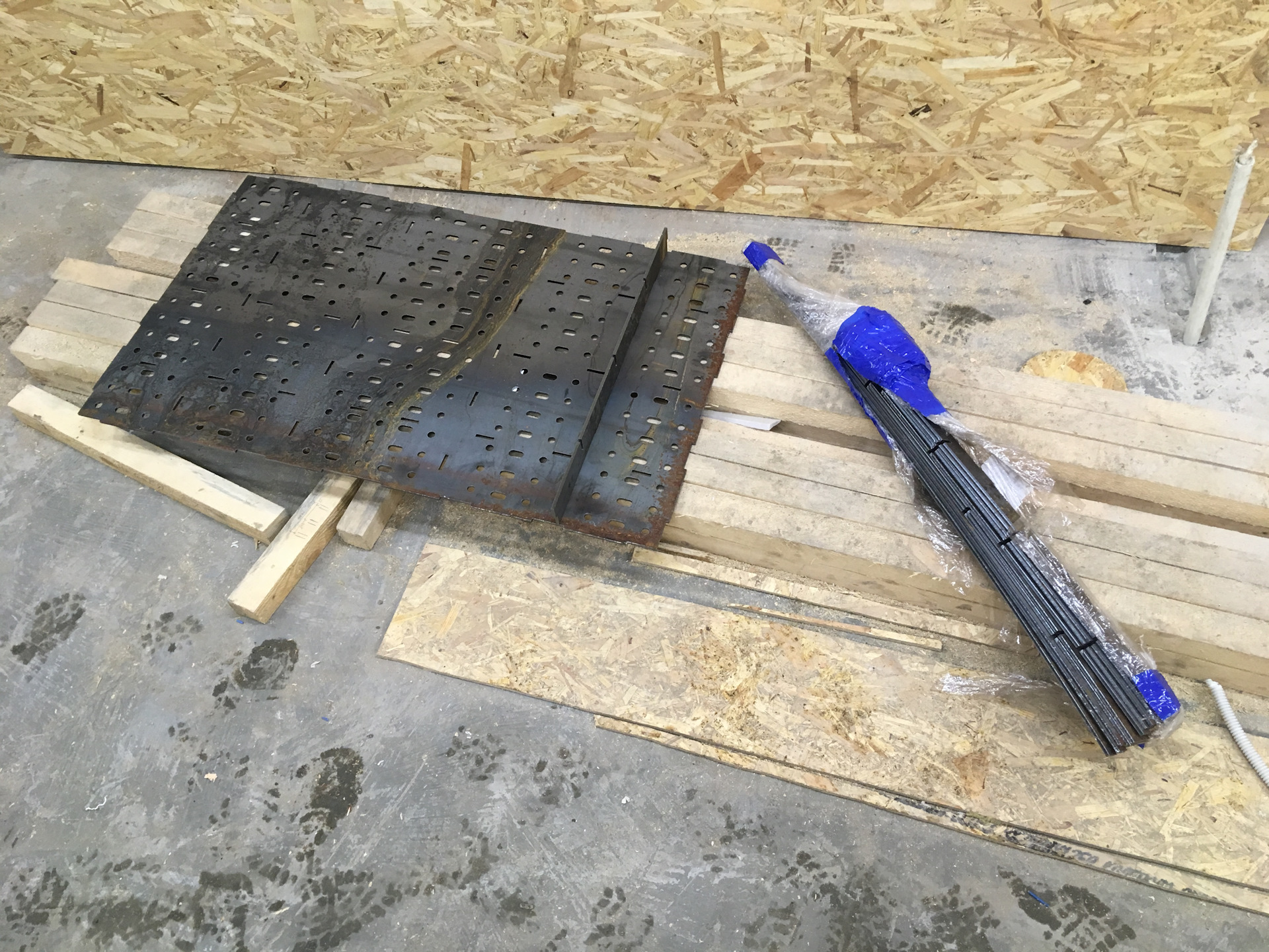

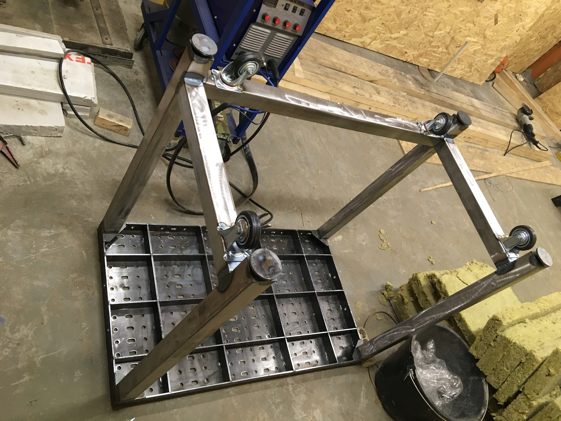

Вот мой первый экземпляр, процесс сборки (после пробы заказал еще один такой)

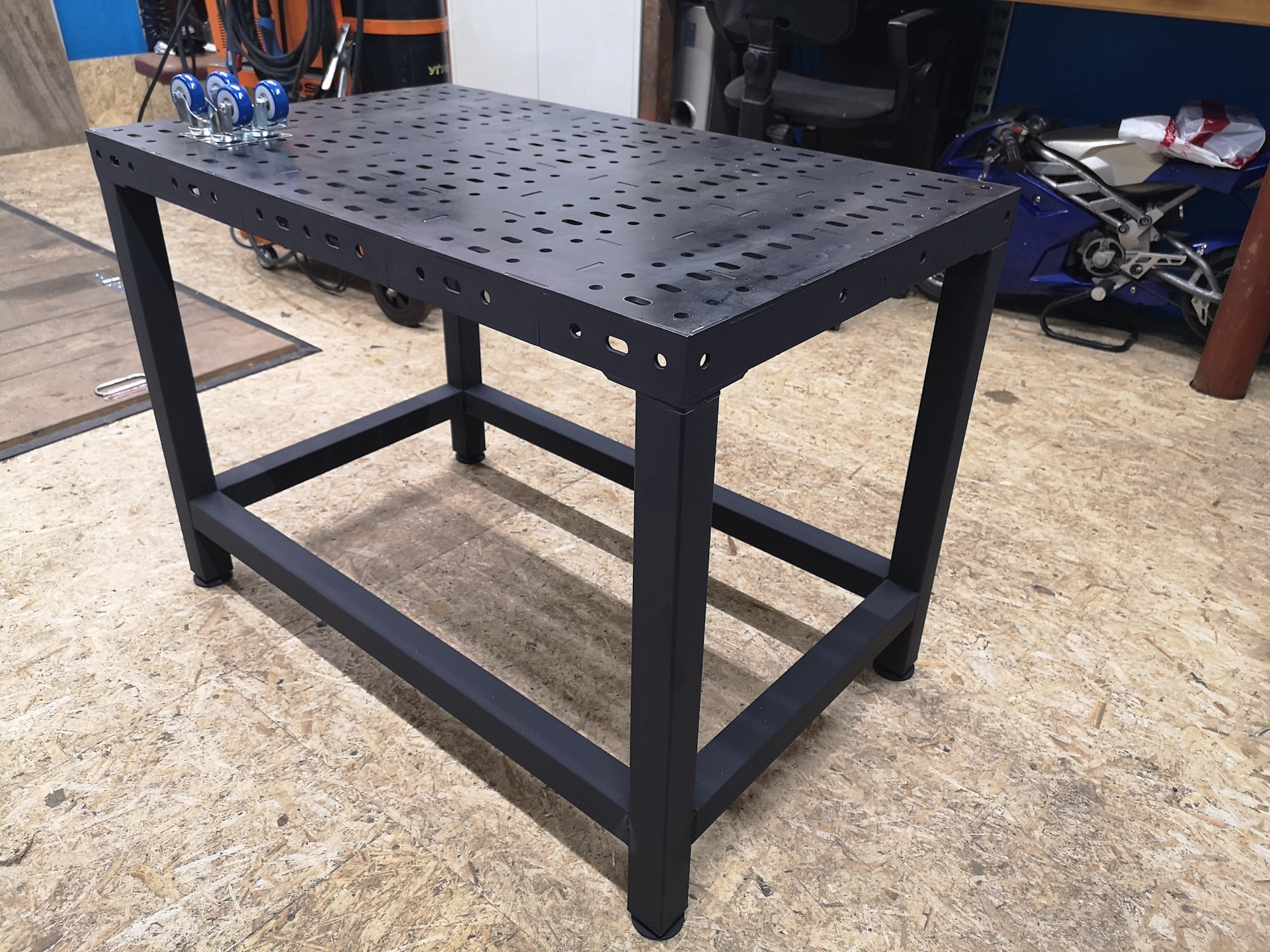

Как видите к данному столу очень удобно крепить тиски, а так же разнообразные приспособления (струбциы, точило, сверлильные стойки и т.п. все у чего есть место для крепления)
Отзыв (мое личное мнение):
Достоинства: очень удобный, тяжелый (40 кг только столешница), крепкий, жесткий, ровный. Удобные отверстия для закрепления заготовок. Возможность стыковки с другими такими же столами.
Недостатки: столешница вырезана из листа металла 5мм то-ли на плазме то-ли лазером в следствии чего есть в некоторых отверстиях небольшие заусенцы или наплывы (не более 0.05мм). Так, что некоторые отверстия надо будет подработать или сверлом или разверткой или надфилем. Есть участки поверхностной коррозии на элементах — следствие не правильного хранения листа металла заготовки. Но это решается зачисткой лепестковым кругом на УШМ или любым другим способом.
Вывод (лично мой):
Мне очень понравилось. Ничего подобного за такие деньги нет. Очень удобный размер 600х1000мм. В условиях ограниченного пространства то, что надо. Всем мастерам рекомендую, не пожалеете.

Шикарный столик, тоже недавно прикупил у них, очень выручает когда нужен круговой доступ к изделию, сварочный пост есть и отдельно. Удобен не только для сварочных но и других работ. Хоть движек на нем перебирай, запас прочности хороший.
Это у вас краска или чернение (воронение) стали?
Это пока просто грунт по мелаллу, покраска будет позже, планирую к столу сбоку добавить кронштейн для торцовой пилы по металлу, ну и кой какие доработки ещё по нему. Столешницу сверху просто полирнул очень мелким наждачным кругом на болгарке, пол года почти, ржавчины ни капли.

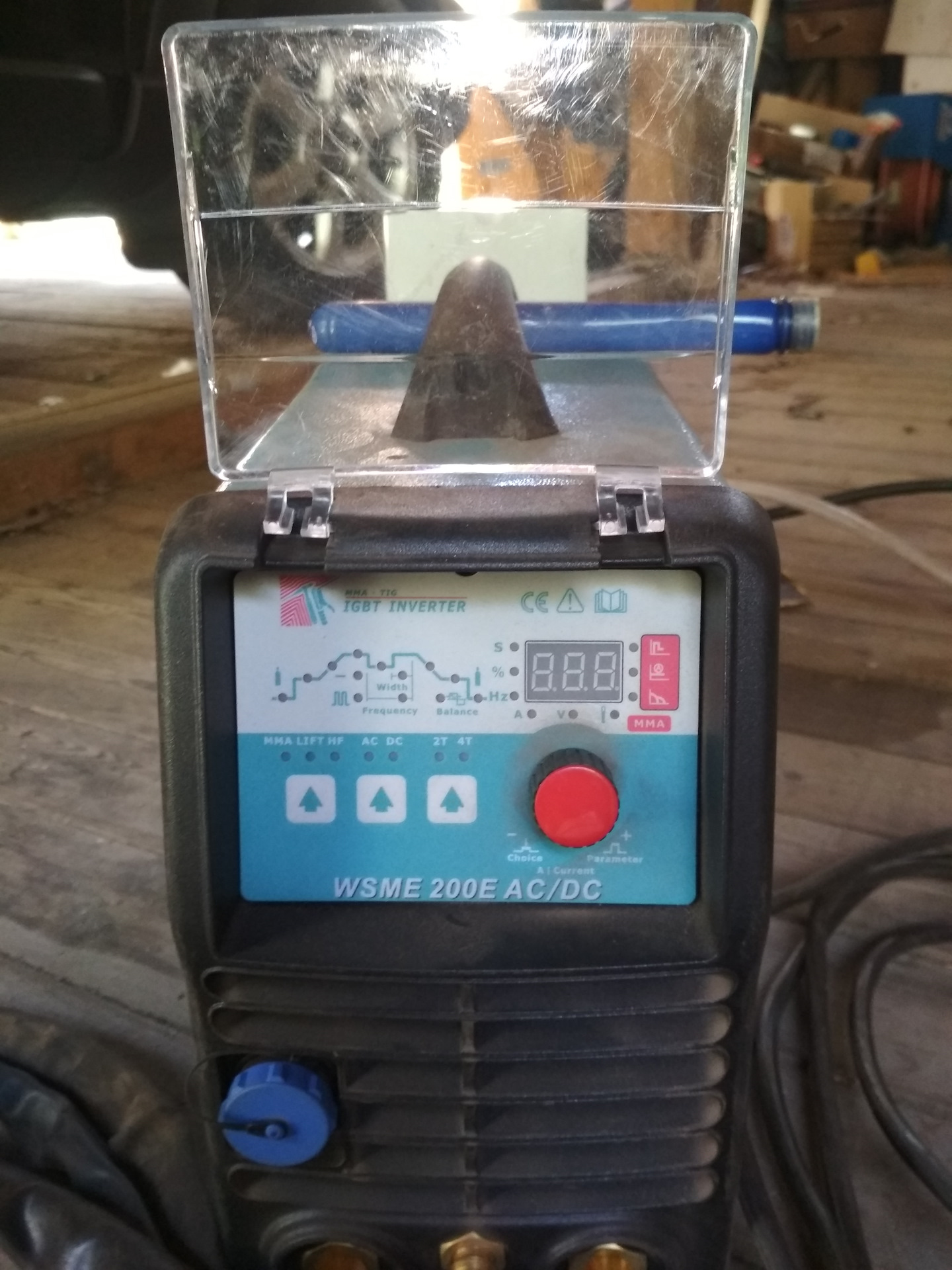

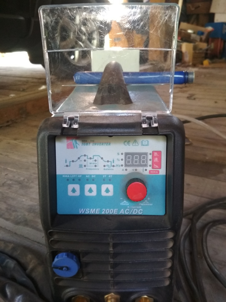

Подскажи по сварке. Хочу приобрести апарат аргоновый. Какой лучше? Ну коннчно бюджет вариант какой нибудь. Главное чтоб варил. Не профессионально прям так. )
Это слишком расплывчатый вопрос. Примерно как — "какой авто посоветуешь купить?". Нужны более подробные детали: что варить хотите (какой металл), нужна ли сварка алюминия, толщина металла который чаще будет в работе?
Ну алюминий чтоб и нержу. А метал это выхлоп варить да профеля всякие 20/20 20/40.
Самый лучший, что я знаю это АВРОРА Система Пульс 200 AC/DC. В магазинах цена кусается (45-47тр) на авито видел продают по (34-36тр). Ну а так вам нужен аппарат с функцией переменного тока от 180А и системой пульс для тонкого металла. Почти все аппараты с переменным током режим пульса имеют. Можете с рук поискать.
Спасибо😉
Ток при сварке на перемене ПВ сокращаеться
osm1983
аврора имеет эта недопиленную прошивку. почему от 180А? я еще ни разу более 150А в гараже не сваривал ничего. можно и больше поставить но и 150 хватает вполне
AlexKlein2014
сварог ас дс 201 бери. не пожалеешь
Себе этот взял

нормальная цена, а что за краску использовал для ножек, номер цвета какой?
Брал в хозмаге местном. Цвет на крышке понравился, вот и купил. Цвет по моему просто синий. Краска грунт-эмаль 3в1 полу глянцевая. Производителя не помню (самая дешевая).
