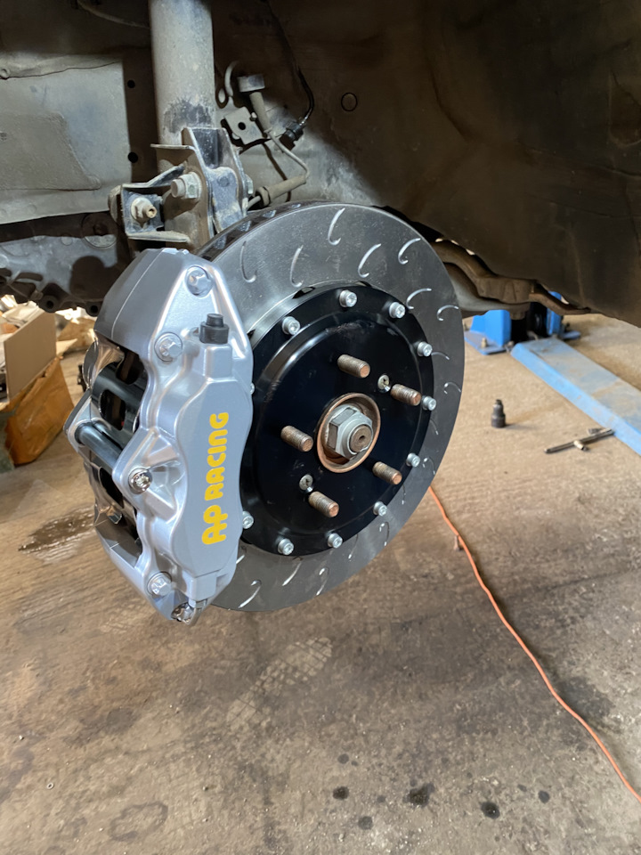

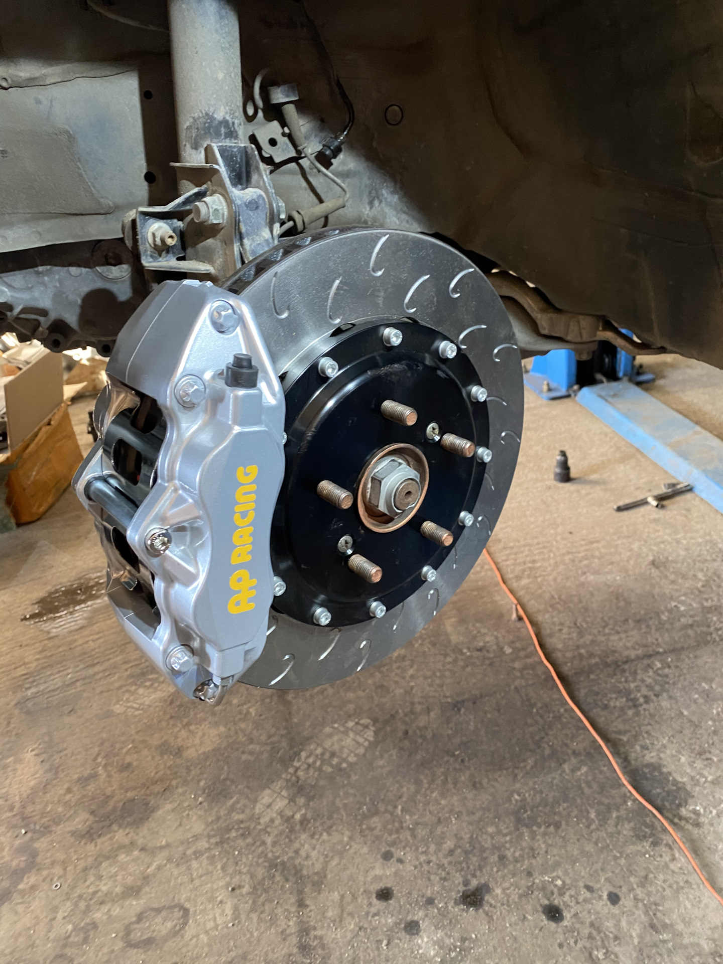

Ниже спрашивал о теме суппортов, вставил фото с интернета реплики ap racing, ребята сразу определили китай)))) и вот собственно назрел вопрос, а кто что знает про такие китайские реплики? разница в цене между оригиналом и репликой огромна, может кто то что то слышал на практике?
Комментарии 99
2 год эксплуатации, трек / город. Отличные тормоза, установили более 10 комплектов среди своих знакомых. Лучше чем лепить горбатого из старых брембо. Комплект что на фото автора до 65 тр можно достать.
То есть катаешь на именно РЕПЛИКЕ и ты и твои знакомые на Треке и нет никаких проблем с ними?
Верно, но на трек выезжаю только я. А так комплекты устанавливали и на более крупные авто, Escalade, TLC. И первое это вес комплекта, 330*28 cp9200 20 кг в сборе . При том что стандартная система 300 весит 35. Второй момент, это новое, и все предрассудки о Китае мне кажется уже лишним, сейчас все делается там . В эту цену ближайший конкурент это “русская proma” но они так же делают копию суппорта ap racing и делают его не в России 😅

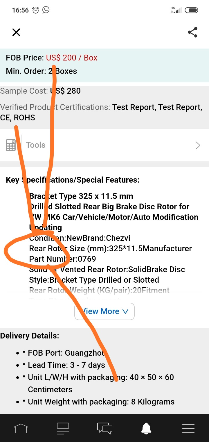

m.globalsources.com/gsol/…-disc/p/sm/1165494832.htm
вот спасибо за инфу
AeroNoss
325х11.5 это как тормозить будет? Если фрикцион диска не качественный будет, то они перегреются от пары торможёний в пол

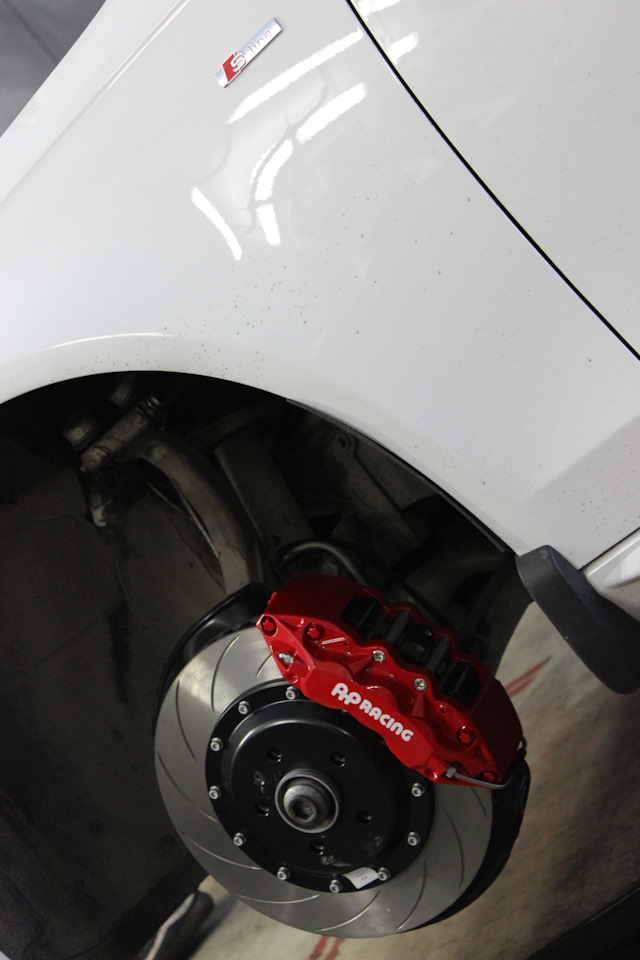

KirillTrener
а пробег не знаешь?
На а4 ставили
честно говоря круто смотрится даже несмотря на то что реплика китай))))

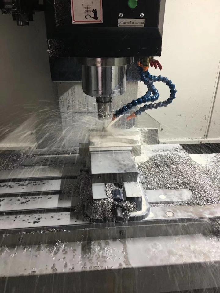

Но при этом все центра, переходники делаются на фрезерном станке с чпу
случайно не вы их делаете?)
Я лично их не делаю.
Делает завод с которым я работаю!

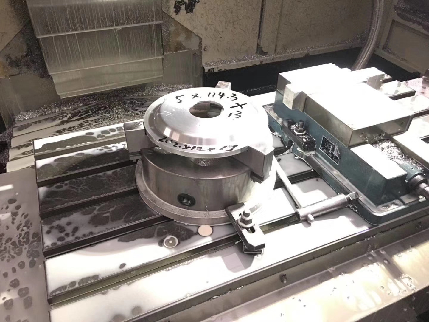

Переходники
KirillTrener
Центра тоже на чпу
а из чего идет центр диска и сам диск?
Авиационный алюминий марки 6061-Т6
Из них же делают Кованые диски.
