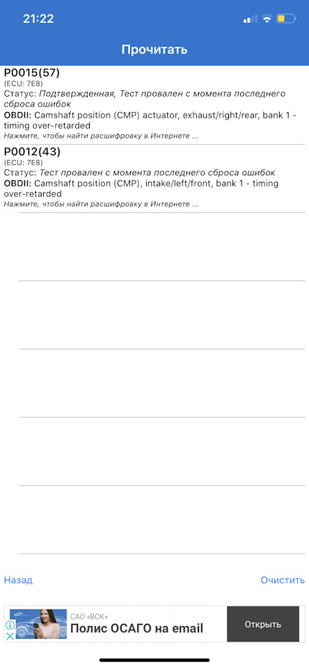

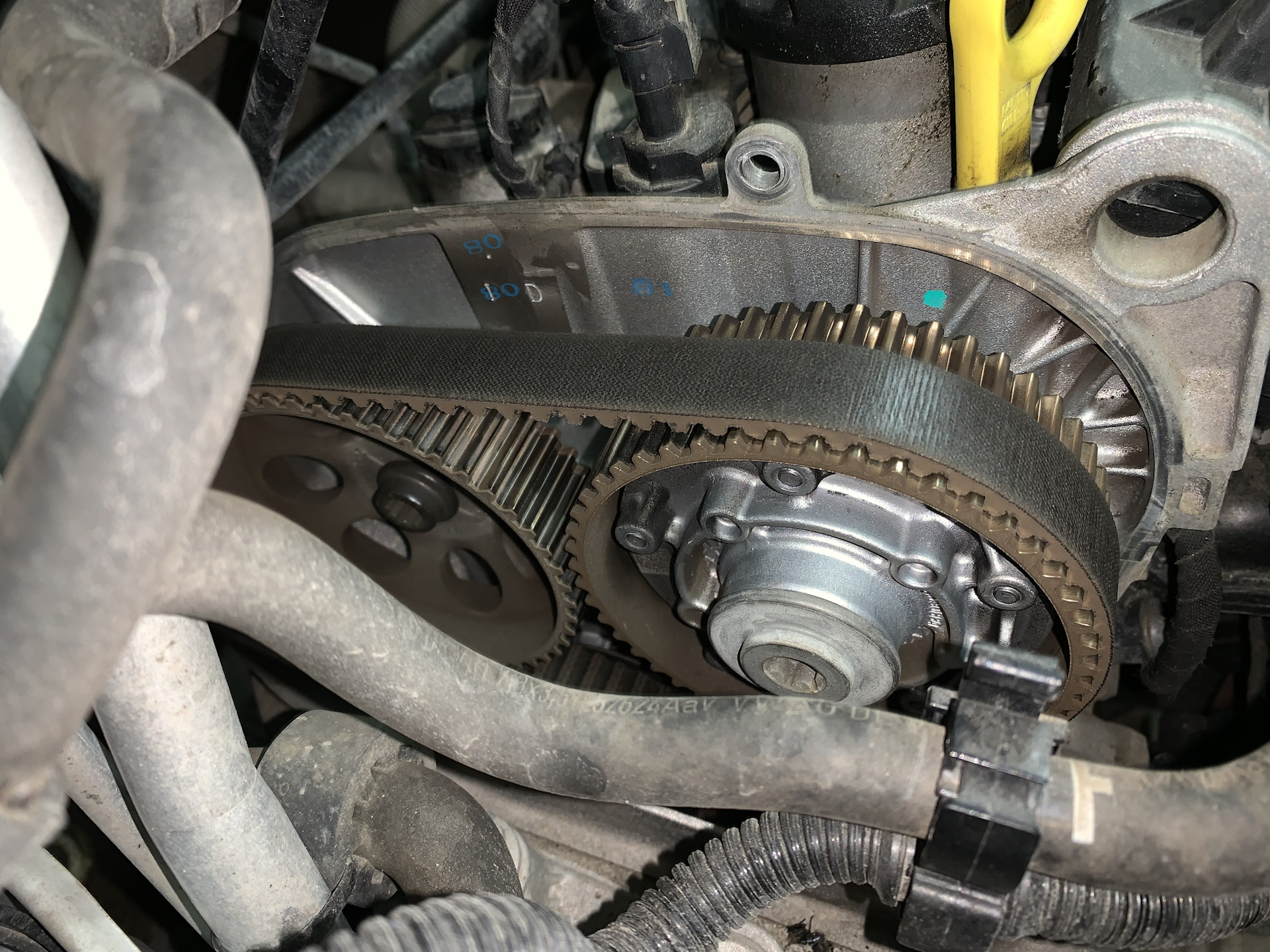

Едет норм, не шумит, трясёт в рамках, но вылезла ошибка Р0016 и не подтверждённая Р0011. видимо когда ремень натягивал на 1 зуб ремень уехал, только куда уехал непонятно. по карсканеру фазы газораспределения вроде в норме(фото приложены).
ТАК вот нужен совет: как понять куда покрутить валы, чтобы на место встало, по часовой или против. меток фашисты пожадничали, потому сам определиться не могу.

Я смотрел через обд, даёт ошибки 0016 и 0011. Программа Car scanner
Тот ODIS ну или на крайняк "Вася"
Что Вася или одис могут показать дополнительно необходимого, кроме тех же ошибок?
Да ниче не покажут. И так же уже понятно что с метками грм трабл.

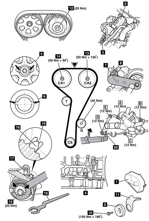

В общем начинать нужно с проверки меток. Механическая неисправность двигателя — какая-то нехорошая хрень. В коробке обычно такие ошибки приводят к ее переборке.
Да я тоже об этом думал, может ремень на зуб перескочил, читал на форуме что была у одного человека такая проблема после замены ремня грм, у него на один зуб перескочило, потом все исправил он выставив метки) но я ремень не менял все с завода ещё, да и смотрел меток нет на этих моторах на шестернях)

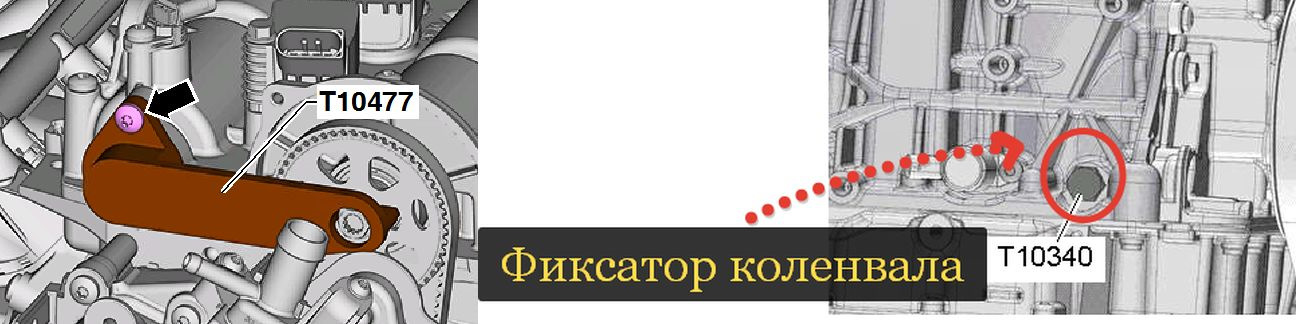

Я знаю, спецурой выставляется.
■ Фиксатор натяжителя дополнительного приводного ремня — № T10060A.
■ Приспособление для сборки — № T10487.
■ Держатель звездочки распределительного вала — № T10172.
■ Адаптеры держателя звездочки распределительного вала — № T10172/1 и T10172/2.
■ Фиксатор распределительного вала. — № T10477.
■ Фиксатор коленчатого вала — № T10340.
■ Держатель шкива коленчатого вала — № T10475.
■ Держатель ролика натяжителя — № T10499.
■ Динамометрический ключ — № VAS 6583 или № VAG 1410.
■ Приспособление для ослабления/затяжки болта ролика натяжителя — № T10500.
Сам я в это точно не полезу, заеду в сервис по вагам)

Ремень ГРМ не цепь, чтобы ему растянуться. Снимай крышки и проверяй метки, возможно неправильно выставил.
Менял на очень холодном моторе. в том-то и вопрос: по каким меткам выставлять?

Меток нигде нет. Выставляется специнструментом.
Специальные инструменты

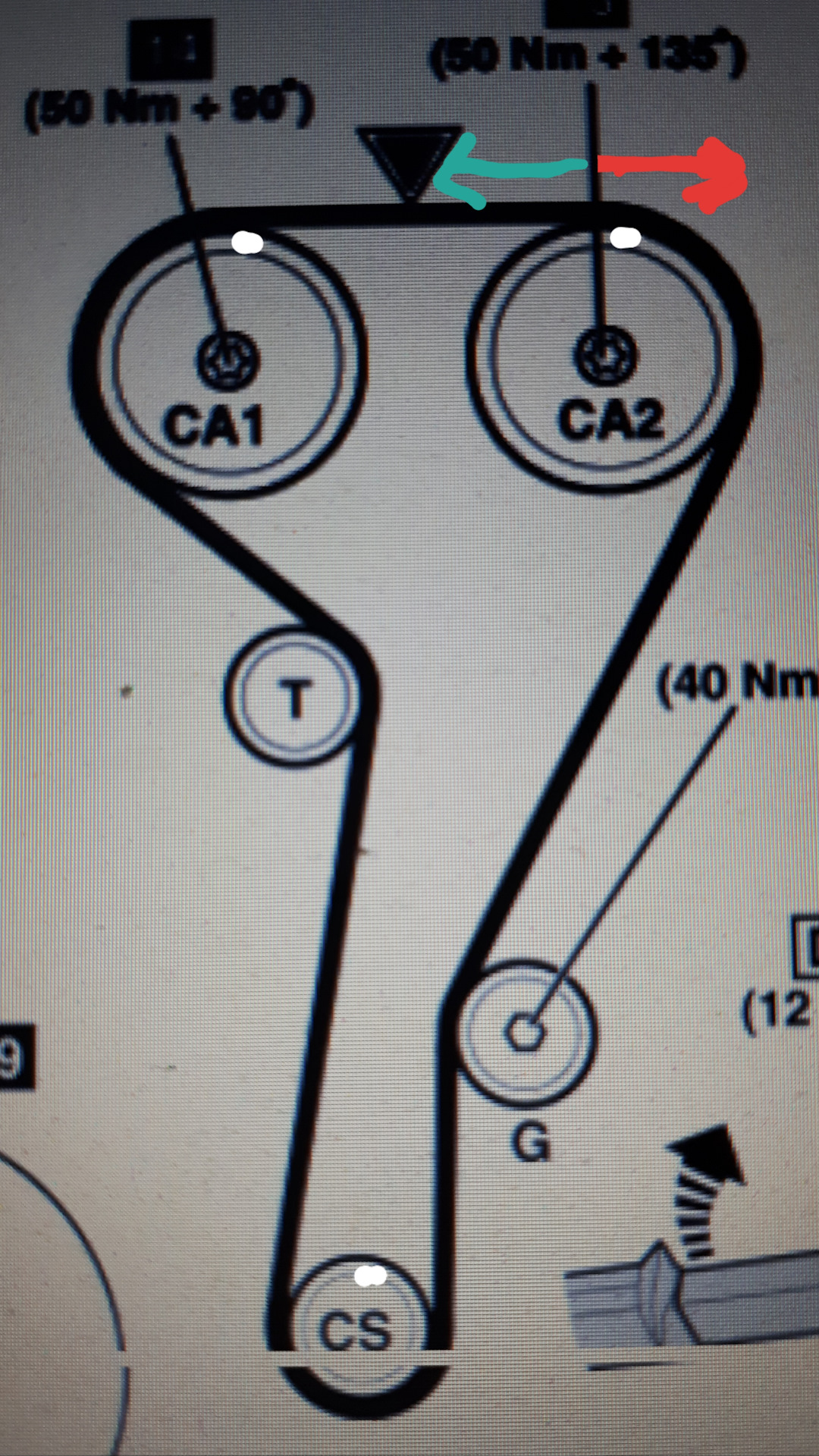

Так! Я так понимаю ты тут самый умный (не стёб), подсказывай тогда. У меня две ошибки p0016 — Это разногласия в работе колена и распреда и p0011 — Это "Ряд 1: сдвиг фаз газораспределения в позднюю сторону, не достигнуто номинальное значение." Сейчас Нарисую картинку — В какую сторону позднее сделать? Соответственно картинку я добавил теперь вопрос по красной стрелке или по зеленой стрелке надо передвинуть ремень, чтобы сделать сдвиг фаз в менее позднюю сторону

Все тоже самое, как и у чела снизу. С чего начинать, я уже сказал. Разбираешь все. Берешь спецуру, ставишь ремень по меткам. Далее запускаешь, смотришь. Ушло — ОК. Не ушло дальше нужно будет разбираться с этим.
Также обрати внимание на проводку датчика колена, но думаю в купе с p0011, скорее всего неправильно выставлен ремень ГРМ.
artegga
Спецуру ставишь и выставляешь, а так скорее всего на зуб — об…ся!
