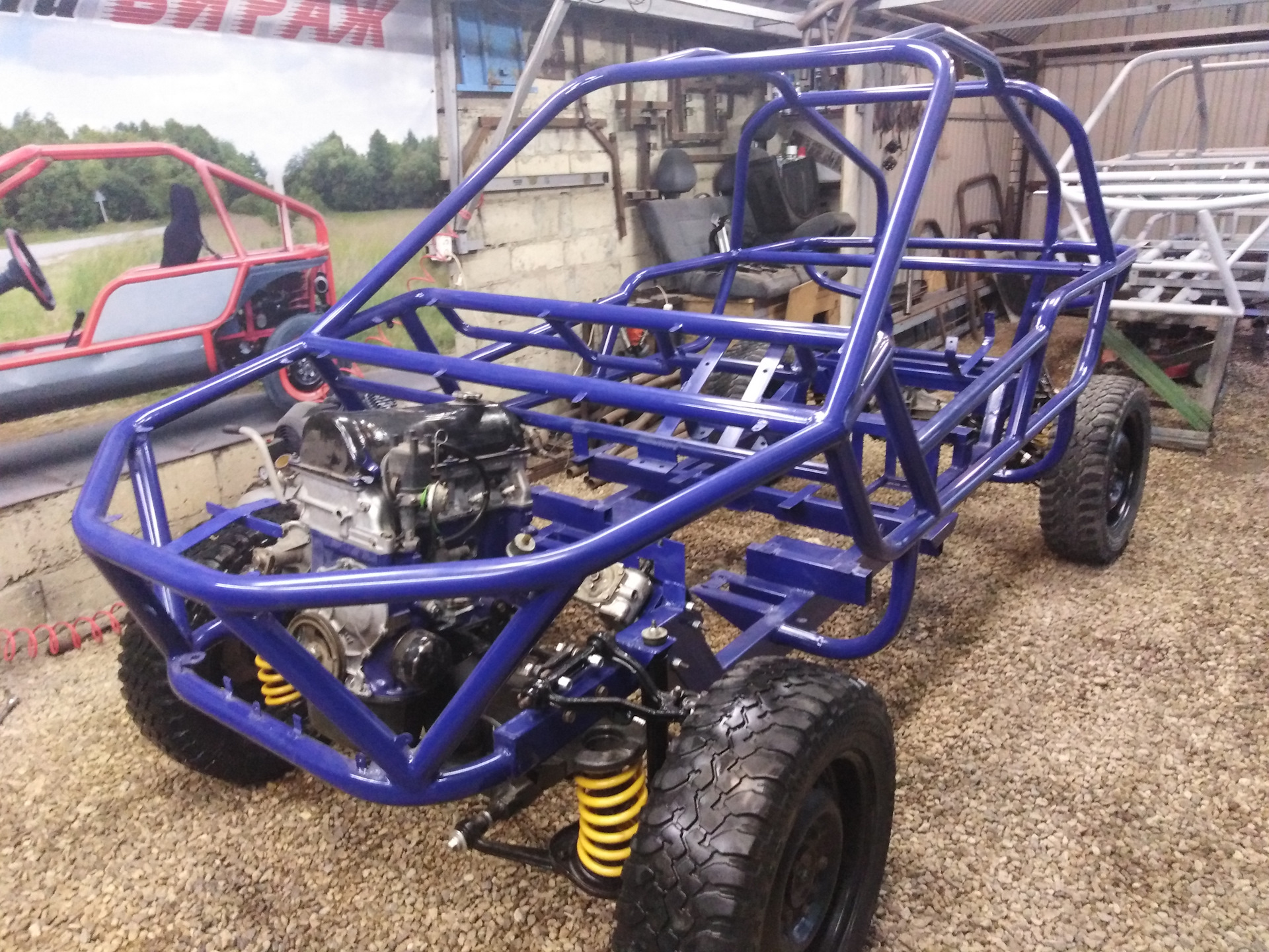

После изготовления полноприводной версии Виража из Нивы. Приступил к чертежам этого каркаса. С круглой трубой все просто. Ее можно гнуть как душе угодно. Все равно ни на что не повлияет. А вот с рамой, на которой крепятся все агрегаты пришлось повозиться. Опытный образец багги я делал как всегда по кондуктору. Честно сказать, получилось не очень. Нива была с гнилыми лонжеронами со множеством латок. Крепления КПП и РКП были усилены уголком насквозь через полы. Да еще она была битая видимо не раз. Поэтому при установке агрегатов мне пришлось кое что переделывать. На чертежах мне нужно было указать точные размеры. В интернете много схем кузовных размеров Нивы, но все они с оказались с ошибками. Ни одной на 100% верной я не нашел. Например по факту расстояние между болтами крепления балки 190мм, а на некоторых схемах указано 106мм. Крепление КПП 71мм на схемах 171мм. И еще много таких косяков. Ездил по черметам, мерил все размеры, сопоставлял со схемами из интернета. Все вымерял как должно быть и уже начал изготавливать стапель для производства таких каркасов.
Что из себя представляют чертежи? 38 листов А4 и один сборочный чертеж на формате А1. Полноценными чертежами их конечно не назовешь. Проект называется "багги своими руками". Т. е. не получится купить чертежи за 1000 руб, отдать человеку и он по ним сделает багги. Нужно самому принимать непосредственное участие в постройке багги. На чертежах рама и основной каркас. Все остальное ваше желание. Что вы захотите на нее установить. Например я ставлю сидения от ВАЗ-09, а вы захотите поставить от иномарки или спортивные ковши, соответственно и крепления под них будут разные. Также это касается глушителя, бензобака, запаски, щитка приборов, оптики. крепления обшивок, бачков, электропроводки и многого другого.

Интересно, какой вес этой конструкции?
Багги в сборе 950 кг
Какая труба лучше всего подходит для рамы? Что скажете насчет труб квадратного сечения?
Это самоделка. Можно делать из чего угодно.

Не, я чего то не понимаю. На выходе получится машинка по массе как Нива, но без нормального закрытого салона, требованиям РАФ не соответствует, трансмисся Нивовская, под большие колеса не рассчитана.
Делать такую только если из любви к искусству…
Игрушка выходного дня. Подышать свежим воздухом полной грудью. Причем не очень дорогая (обошлась 80 тыс).
Скорее как генератор адреналина, без лобового скорость совсем по другому ощущается, да и какахи в лицо способствуют :)
