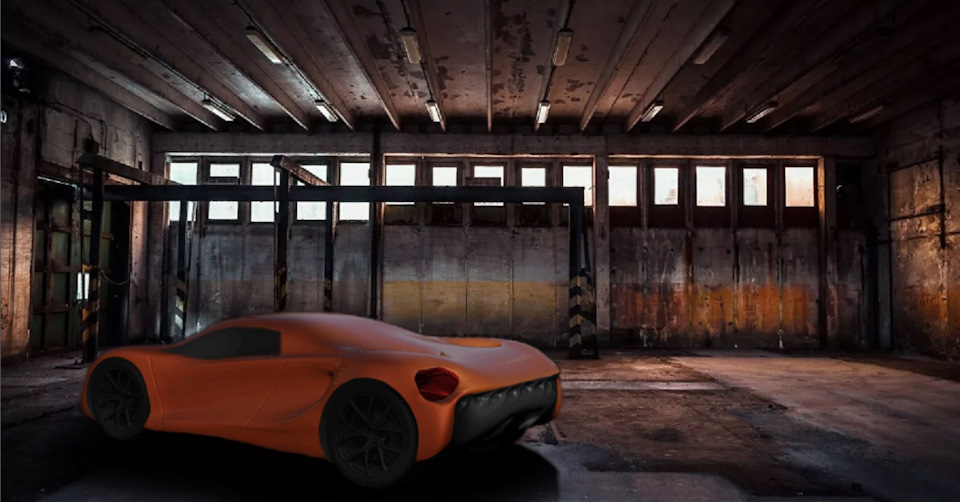

Привет всем! Было у меня желание построить реплику экзотического суперкара. Появилась возможность изготовить макет, сделал. Отфрезеровал из пеноплекса Феррари, потом Бугатти, посмотрел на это добро вживую и продал болванки. Сделал вывод, что никакая реплика не дотянет до оригинала даже по внешности, не говоря уже о технических характеристиках. А для того, чтобы сделать ее максимально похожей на оригинал, нужно в разы больше усилий, чем создать авто с собственным дизайном.
Если спроектировать авто самостоятельно, учитывая свои технические и финансовые возможности для его создания, то это уже не будет выглядеть так смешно, как подделка суперкара. И вот, постепенно осваивая программы 3д моделирования я взялся за создание концепта.
Рисую спонтанно, т.к. в творческом поиске. Найти бы форму, которая понравится прям безоговорочно и тогда можно подумать о создании реального прототипа, за рулем которого можно будет ездить.
Вдохновлял опыт ребят с родстером Крым, хотя внешне мне их дизайн не пришелся по вкусу.
Хочу показать несколько грубых набросков, чтобы получить конструктивную критику. Если дизайн это не моё, так сразу и скажите, я не обижусь)

Можно нарисовать картинки, сделать макет, а получится ли в его формы и размеры вставить агрегаты?
У меня программа позволяет за одну минуту изменить пропорции под любого донора. Авто начинается с дизайна и дизайн сейчас является основным козырем маркетологов.

Чтобы что-то советовать, оценивать и критиковать (в хорошем смысле), нужно понимать, что за машина строится, с какой целью. Что будет: повседневный автомобиль, трековая машина на выходные дни, рекламный стенд или бескомпромиссный гиперкар?
Исходя из этого уже можно будет понять, нужен ей багажник или нет, сколько посадочных мест достаточно, и т.п.
Нужно сначала дать концепцию того, что Вы собираетесь воплотить. Какие целевые характеристики, насколько регламентирует бюджет (эта "проза жизни" может безжалостно подрезать полёт конструкторской фантазии). После этого можно будет говорить как-то предметнее.
Пока что по компоновке вижу некий среднестатистический двухместный спорткар, практически лишённый багажника. То есть, скорее всего машина для трековых дней и выездов к ночному клубу. Такая машина должна иметь в дизайне изюминку, какой-то запоминающийся элемент, чаще всего это оригинальное решение светотехники. Но на эскизах никакого такого цепляющего "крючочка", по которому можно, увидев машину второй раз, мгновенно её идентифицировать, я не увидел.

У вас есть Бугатти под боком на разбор )))?Вы же наверняка хотите что бы авто передвигался сам а не таскать его на веревочке? У вас есть ходовая ? От нее и пляшите. Вам надо что бы авто ездило, это передняя подвеска с рычагами и пр. Привод какой у авто ? и т.д
Об этом и речь, С электро проще конечно многого не надо, но все равно вы упретесь в рычаги, тормоза, балки в их крепление и габариты и пр.По этому и сделайте выбор платформы а затем чертите и рисуйте ))
Чертежи каркаса есть в интернете. Это стандартная база Бугатти.
Дело не в том что меняется одним нажатием, возьмите ваш любой готовый проект и в суньте в габариты например ВАЗ 2108 это к примеру и поймете что выбор платформы важен.Не даром многие концепты у производителей авто так и не пошли в серию, в том числе по банальной причине что тупо надо все делать с нуля, ходовую и пр.
Да, с нуля это сложно. Я бы даже не пытался. Были мысли сделать просто легкий электрокар, которых полно в Сочи. Только не с видом машинки для гольфа
Дал бы совет, вы сначала определитесь с платформой, а уже затем дизайн.Поясню, ширина по колее длинна авто в пропорциях очень важна, нарисовав что ли бо вы за тем можете упереться в не достаточную ширину, к примеру, от этого нужно менять пропорции авто и в итоге получите не то что было изначально, вплоть до того что перечеркнете проект и начнете заново. Так что сначала донор, платформа, затем дизайн ))) А в остальном лишь бы вам нравилось.
В программе любые пропорции меняются одним нажатием мыши. Можно изменить базу, габариты, клиренс.

под суперкар надо соответствующию тележку. авто с внешностью бугатти вейрон на агрегатах ваз 2108 не вызовет ничего кроме жалости. названия первое что пришло в голову для понимания сути, что внешность и начинка должны соответствовать друг другу

Идея не плоха, но до воплощения в жизнь врядли дойдет. Для конструирования Вам надо взять за основу габариты и компановку авто из которого все это будет делаться, или Вы хотите еще и всю подвеску сделать индивидуальной?
Это как раз то о чем я написал человеку. Либо простота конструкции в плане примирения донорских органов . к чему я сильно склоняюсь. Либо изобретать нано колесо.
Drovovod
Конечно хотелось бы делать на доноре, т.к. будет проще с постройкой и регистрацией. Для начала хочу найти свой дизайн, а потом подгонять под реальное авто.
