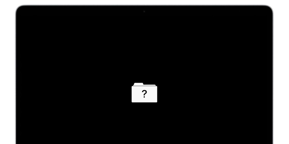

Привет уважаемые любители техники Apple. Случилась такая беда, в один прекрасный день погас экран, после выключения и последующего включения на экране загорелась папка с вопросом.
Спустя не продолжительное время комп всё-таки стартанул но перестали работать Клава и трекпад. На клаве само собой работает только кнопка старт. Беспроводная мышка работает трекпад беспроводной тоже цепляется.

Когда появляется папка с вопросительным знаком значит макбук не находит с чего грузится, а это значит либо жёсткий диск либо шлейф. Сколько циклов заряда акб? Не вздулся?
Есть немного, циклов 300, я его 4 года назад менял. Но я его отклеил, и когда ставил новый трекпад то он не давил на шлейф.
Стоит посмотреть и проверить акб, был случай небольшого вздутия из-за чего не работал трекпад. Учитывая что свободного места там практически нет…
Жесткий диск не менялся?
Нет
Везде пишут что эта иконка имеет отношение к жесткому диску — у меня подобная ситуация, только тормозило все: мышь, клава и сам комп глючил была на мини 2015 года — поменяли в итоге жесткий диск на ССД и работает. Может в нем проблема.

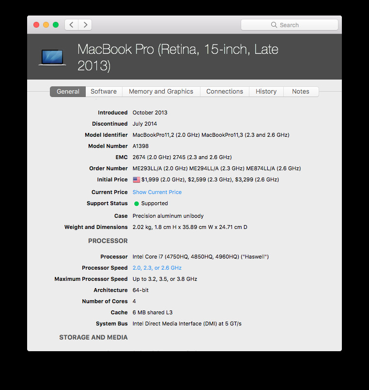

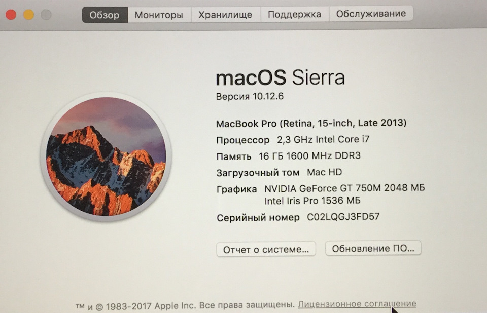

А какого он года?
С середины 2015 делали A1398
Упс 2012-2015
Мой конец 2013
DAB
А какого он года?
2013 конец топ,
