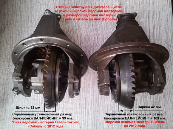

Здравствуйте, одноклубники! Проблема такая из- за не знаний. Собираюсь ставить на газ 24 r18, для двигателя это будет тяжеловато, особенно в городе упадет динамика. Собираюсь ставить главную пару от газеля бизнес 4.3, пишут что она тонкая не подойдет на неразрезной мост(от газ 3110) . Суть вопроса: Что нужно сделать, чтоб она подошла без переделки или с переделками (что нужно сделать)? Кто ставил отзовитесь, поделитесь с опытом.

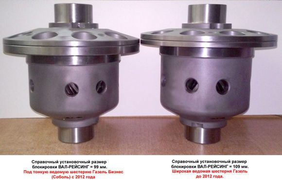

У меня стояла ГП 3.9 толстая, и дифф волговский под толстую пару, порвал его за год. Купил дифф от газели а он оказался под тонкую пару, пришлось купить тонкую пару 3.9 от 31105
Фото с интернета, паказана разница на самоблоках, но суть таже самая и для обычных дифференциалов
С тонкой парой от газели надо и диференциал ставить под тонкую пару, для 18 дисков ставь сразу и дифф от газели он намного крепче. У меня на джее стоит такой. везет уже год
Спасибо. Значит обязательно с дифференциалом если она тонькая .
