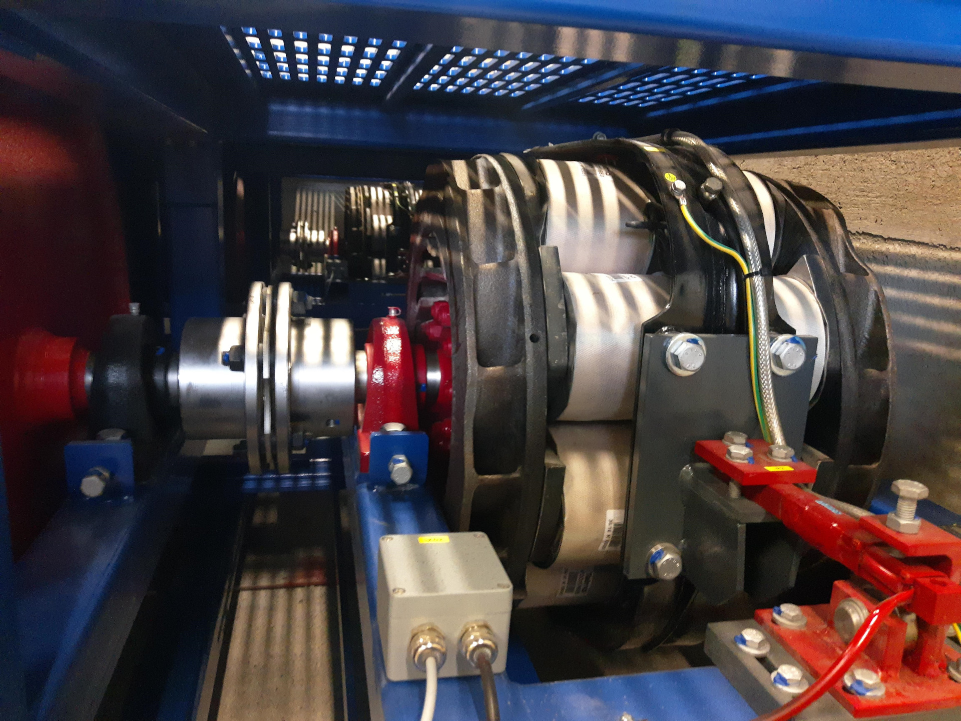

В блог ко мне заходили? В крайней записи есть фотографии моей лаборатории. Мелкий стенд как раз и построен на ретардере, на похожих тормозах построена и колесная МАХА. Управлять там не фиг делать. На катушки ретардера можно подавать хоть постоянку, хоть переменку, если частота врвщения не нулевая — тормозит, что надо. Стартер крутиться не может. Нет напряжения — все крутится. Самый главный режим работы любого диностенда для настройки — режим стабилизации частоты вращения. Реализовуется энкодером, хотя бы с одной меткой на оборот и ПИД регулятором. Управлять можно хоть ардуиной, если питать постоянкой, то ШИМ, если переменкой, то регулируемый диод — симмистр или как его, в общем по сути кнопка плавного пуска (я не электронщик, эксперты, не пинайте). В самом простом случае — переменный резистор, но о стабилизации забудьте.
Водрузить все это на раму из швеллеров или труб, да и настраивайте, что хотите. Ниже добавлю фото тормозов МАХИ.
По фото не понятно, какой принцип торможения, неужели колодками?
По краям 2 диска с вентиляцией, в середине катушки. Индукционный тормоз — вихревые токи или токи Фуко. Вложение энергии для получения тормозного эффекта минимальное. А вот от самого торможения выделяется очень много тепла.

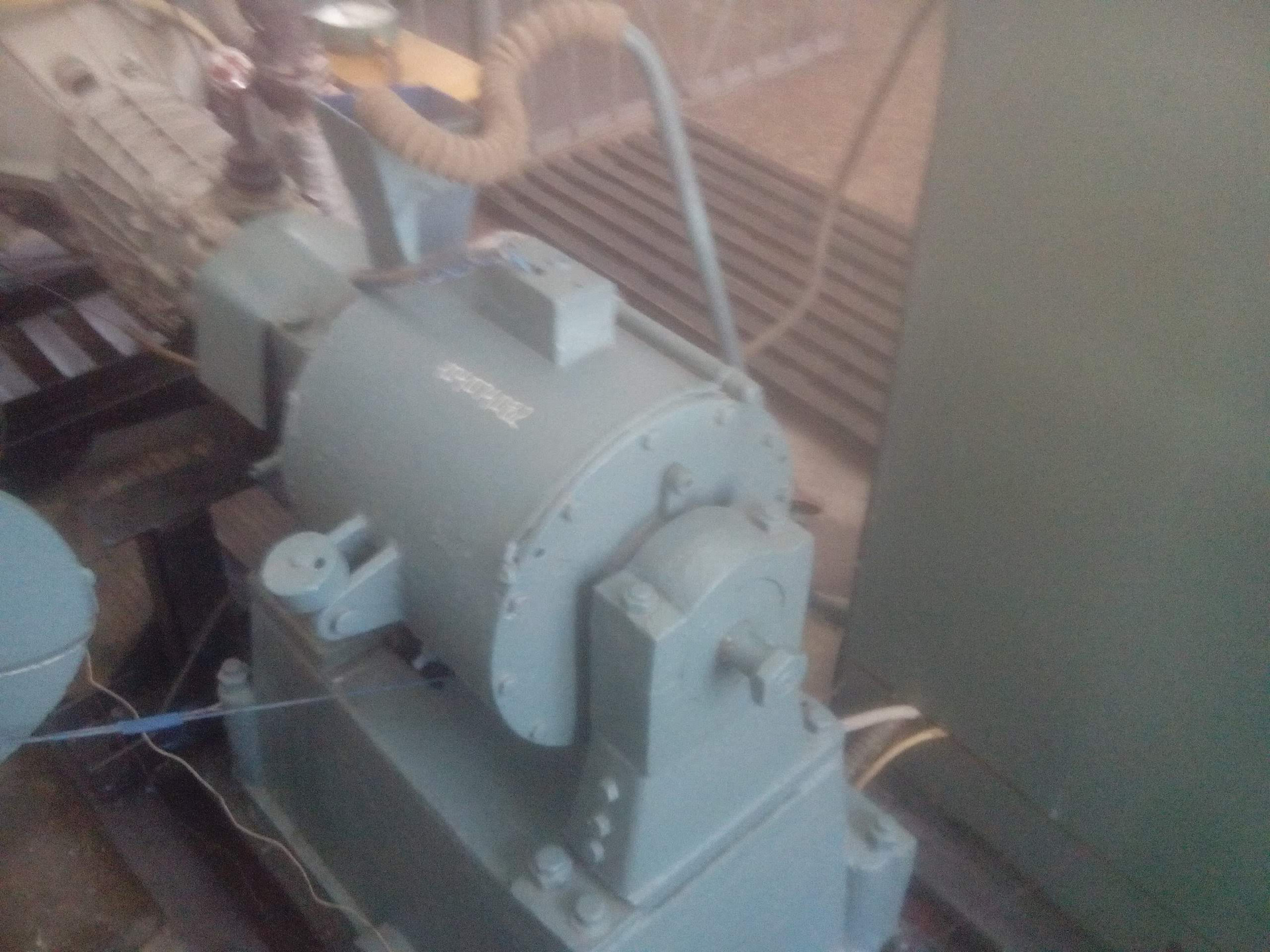

В Запорожье на кафедре тоже есть моторный стенд, с индуктивным тормозом, для его питания достаточно 2 ампер, чтобы выдать 120 Н.м, напряжение при этом менее 6В. Автоматику еще не делал, это уже по возвращении.
Гидравлика — компактней — всего лишь шайба, которую через переходную плиту нужно крепить на двигатель, но воду нужно где-то охлаждать, автоматика явно сложнее, сложнее реализовывать стабилизацию оборотов.
Электротормоз (если только речь не об исследовательских работах на каком-нибудь одноцилиндровом 200-300 кубовом двигателе) потянуть врядли удастся, стабилизация — еще сложнее, но работать просто сказка. Работал на таком на ЗАЗе.
Есть еще всякая экзотика вроде фрикционов да маховиков, но для настройки это не пригодно.
Ниже фото тормоза на кафедре в Запорожье. Присоединен двигатель ВАЗ-2101 с коробкой и сцеплением.
