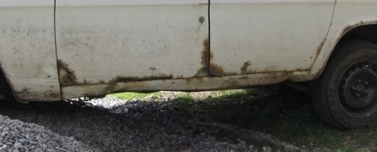

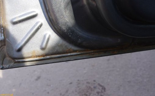

Там ржа лезет из под герметика. Я убираю герметик, развальцовываю рубашку снизу, ставлю дверь в электролизную ванну, только так из всех закоулков ржу можно убрать. Потом кислотник, на него герметик, заворачиваю обратно, герметик, акриловый грунт и красить. То ещё удовольствие.

Я делал так, дверь изнутри обработал мовилью+пушсало. После хорошенько зачистил ржавчину болгаркой с мягкой щеткой, обработал преобразователем ржавчины, обезжирил и аккуратно наложил шовный герметик и соответственно с баллончика подкрасил в цвет кузова. Пошёл третий год, ни где ничего не вылезло. Дёшево и практично.
Если делать тогда как минимум коралл, (потом проходим либо протравливающим составом если ржавчины много ли преобразователем ржавчины, это 2 разных вида химии для борьбы со ржавчиной, зачастую их надо будет смывать) эпоксидник, шовный герметик краска лак. Оптимальней применить пескоструй и далее по описанному выше. Могу посоветовать такие вещи ДЕЗОКСИЛ-1Т(Кислотное жидкое средство для травления металла и швов), Ингибитор коррозии НМ-1, Нейтральный преобразователь ржавчины КФ-58ПР, ДЕЗОКСИЛ-ОФ-Ц(коцентрат для обезжиривания и цинкофосфатирования металла) Не реклама, сам пользовался цынкарь по сравнению с ними просто вода.
Удаляем шовный герметик, расшиваем дверь, пескоструим, мажем преобразователем (Вюрт- он дорогой но не сребует свывки и этим экономит время), через 2 часа грунтуем, завальцовываем обратно, подготавливаем к покраске, красим.

От этой ржавчины уже не избавиться, т.к. ржавчина лезет из под завальцованного шва двери над которым слой кузовного герметика. Если металл хорошо снаружи зачистить и обработать цинкарем, потом слой кислотного грунта, несколько слоев акрилового грунта и соответственно краска и лак, то может на год и хватит, но потом всё равно полезу жуки, т.к. повторюсь, что лезет рыжая чума из нутри из шва.

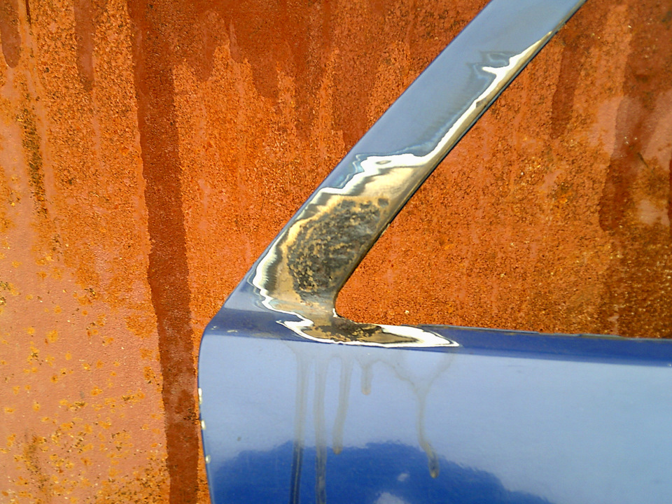

Я делал так: щеткой сбил рыхлость, затем тер наждачкой (лучше конечно пескоструем), травил преобразователем, срывал содой, сушил, затем кислотный грунт, затем акриловый грунт, сверху лак. После отвердевания матовал скотчбрайтом, мазал сначала жидко разведенным стекольный клеем (не было праймера), а после наносил уже стекольный клей, а шовный типа Боди 999 я в рот топтал

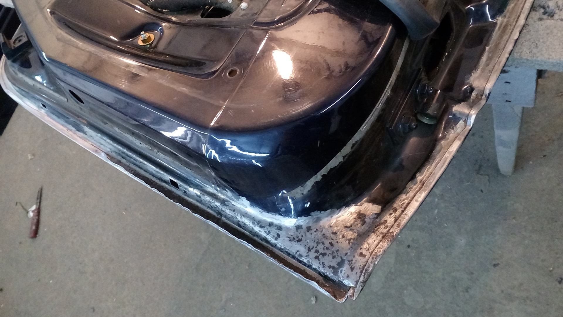

Развальцовывать лучше, потом вычищать…грунтовать, и завальцовывать уже с герметиком внутри. Многие просто снаружи чистят, грунтуют, перекладывают герметик, а во внутрь заливают автоконсервант с хорошей текучестью. Но есть вероятность что консервант не достигнет цели, стечёт только в одном месте, а в другом нет… Зато водичка как раз найдёт это самое место, куда не попал автоконсервант)
Там есть пару фоток и про похожее состояние двери. Зачистил щёткой на болгарке, грунт эпоксидный или кислотный, потом акриловый, на него герметик, который опять укрыл грунтом и покрасил. Внутрь двери распылил ruststop, чтобы всё проникло под отбортовку.

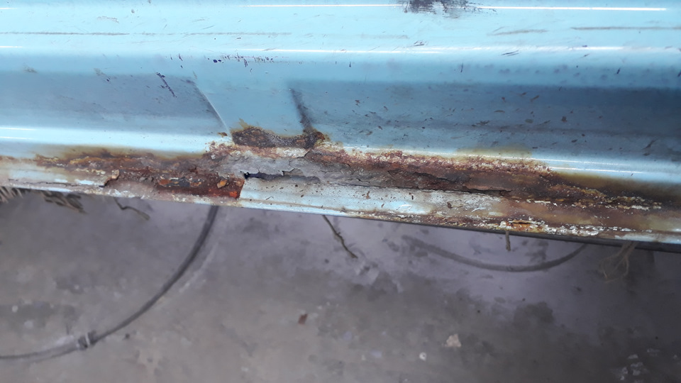

Банка пушсала разогреть, в нём растворить пару-тройку парафиновых свечек. образовавшуюся смесь залить в дверь предварительно сняв обивку. Кисточкой промазать дверь снаружи, . собрать всё обратно Покататься по пыли.Не красиво, но за то всё останется на том же самом месте.
Проверил это на дверях нексии. за 4 года после данной операции нового на дверях ничего не появилось, старое как было, так и осталось

Уже не как, она идет изнутри, долго заливать преобращователем в дверь, потом промащывать антикором
Желательно кислотным, что бы поом через месяц сразу дверь новую купить_)
Развальцовка повлечет за собой окраску снаружи дверей, а если она не требуется?..
В этих местах ржа как рак, уже не остановить, можно только отсрочить время, затем также и Ещё хуже.
Решение супер, я сам стекольный и в хвост и в гриву использую, вещь с большой буквы, а праймер это тотже герметик разведённый Р12, держит хрен оторвеш, особенно капоты и крышки багажника решетки с панелями клеить, лучше не придумаеш.

1. Развальцевать, вычистить, грунт, завальцевать, грунт, шовный герметик, покраска.
2. Можно просто вычистить, загрунтовать, герметик и покрас. Внутряк обильно пролить нигролом и пушсалом.
3. Замазать мастикой.
4. Купить новые.
