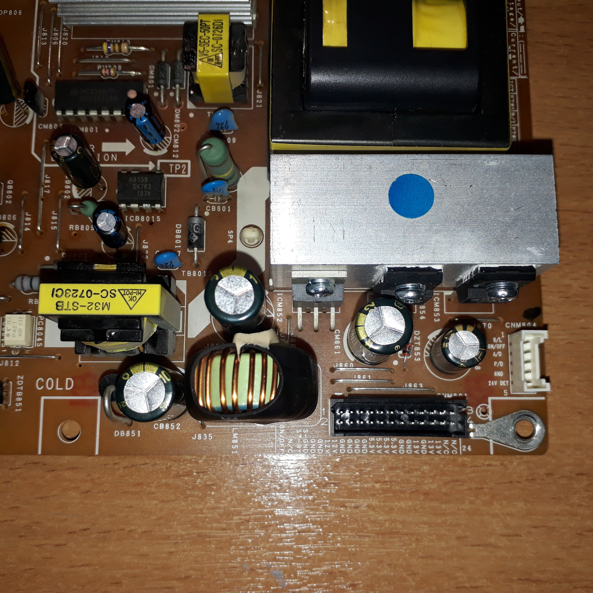

Подскажите, знающие, простой заменой электролитов можно надеяться на оживление телевизора?
Внезапно потух и не реагирует на все кнопки мой (зомбоящик) Samsung (LE26S81B)
Ни хлопков ни скачков напруги не заметил, паленого запаха нет.
Индикаторный светодиод, светится при включенной сети.
Пульт на камеру моргает, живой, это для полноты картины.

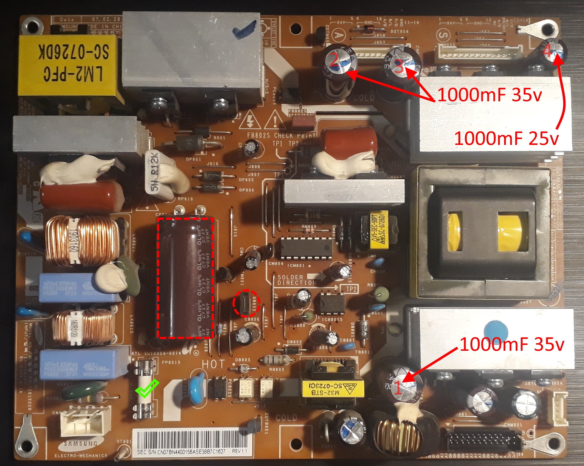

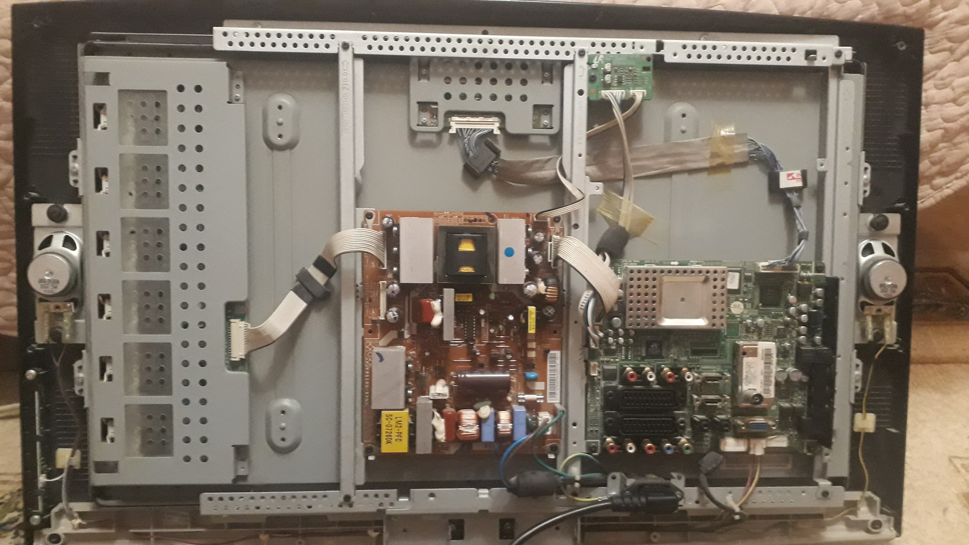

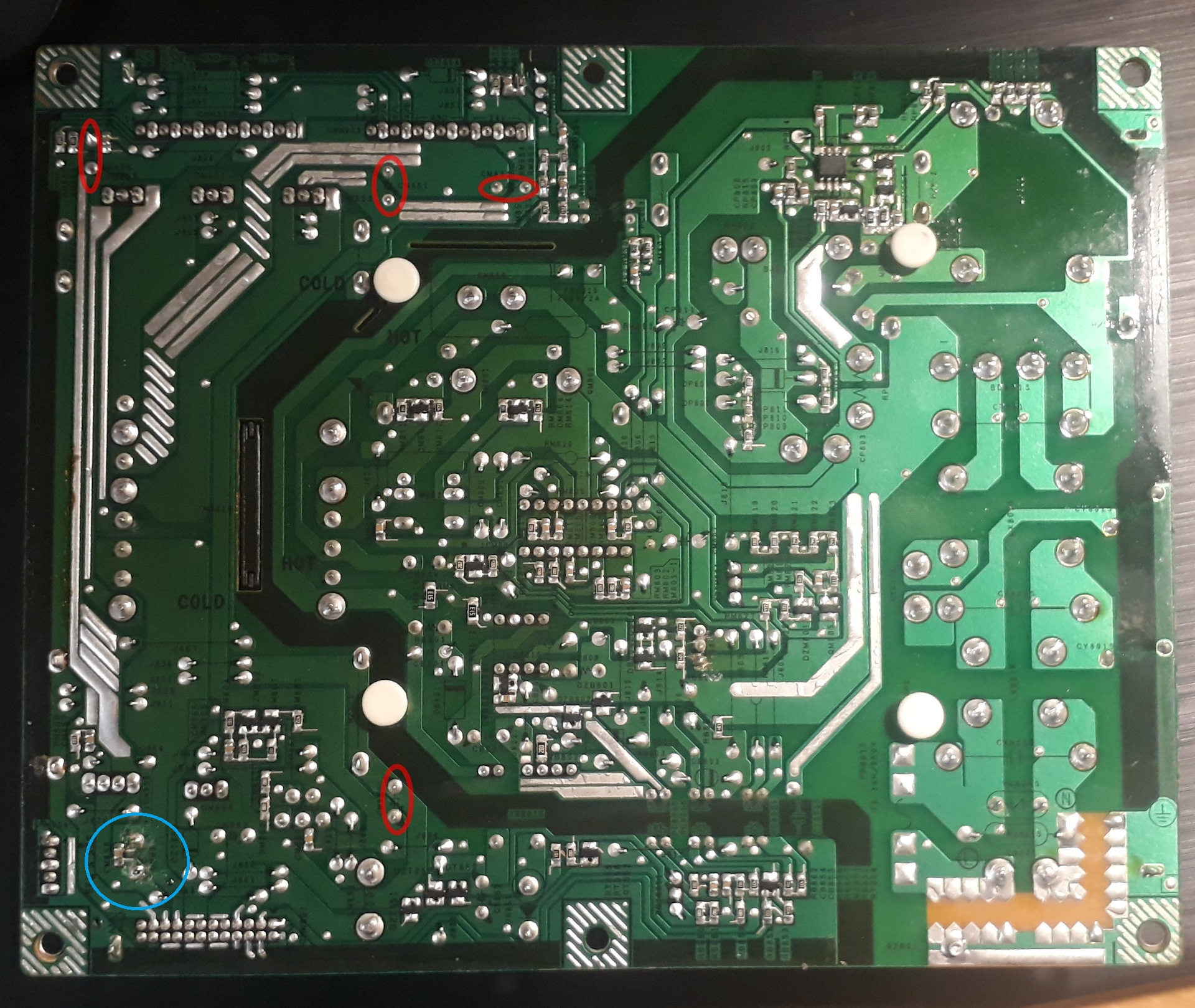

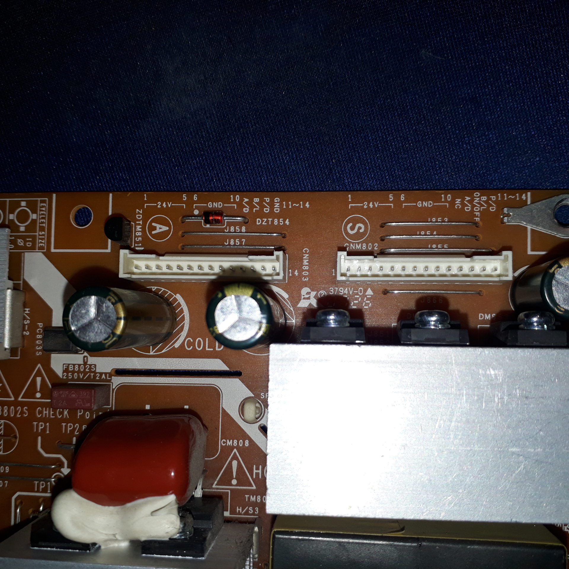

Снял крышку, из визуальных неисправностей, только припухшие электролиты. Взорвавшихся и протекающих нет. Предохранитель звонится, целый.
При снятой крышке, подключенной к сети, слышна работа БП, вч трансформаторов.
Стрелками обозначил дефектные электролиты.
Все на 1000mF 35вольт, кроме последнего, он 25 вольт.
Если примитивная замена, не рекомендуется, без спец ритуалов, то понесу в ремонт.
Возможны ли такие случаи, или так не бывает?
Схемы нет и контрольных точек не знаю.
Паяльной станции нет, из приборов, только мультиметр и паяльник 35W.
Заменить 4 электролита, сам могу, зрение и руки позволяют.
На сколько принципиальны надписи GL 105гр по С?
Бренд конденсаторов "CapXon"

UPD: 28/03/2020 в связи с карантином сервисы не работают, знакомый сотрудник подсобил.

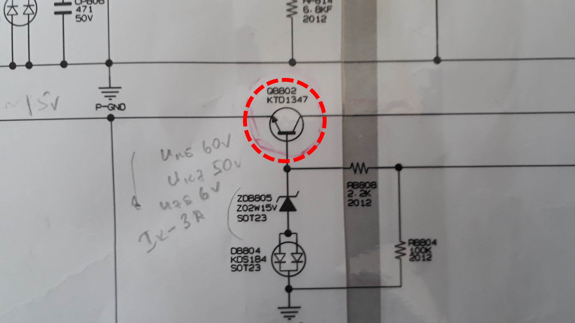

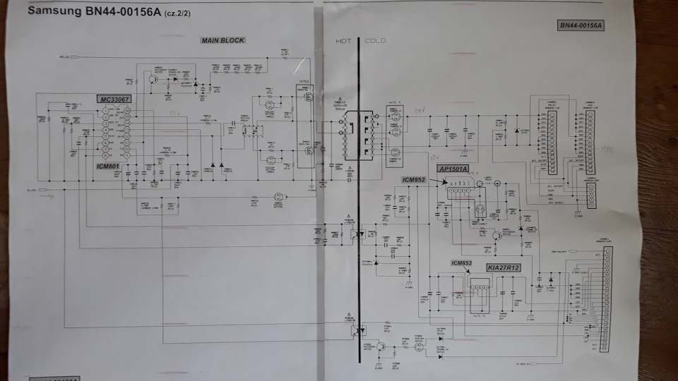

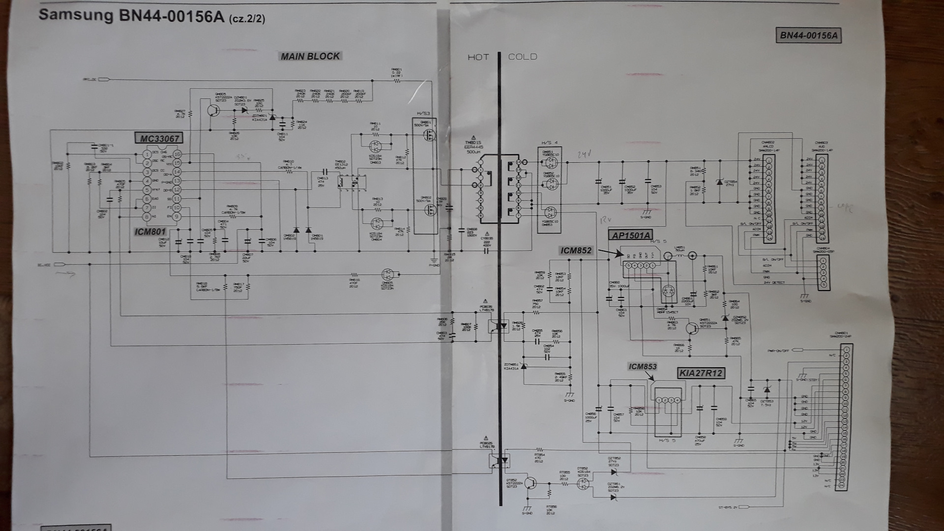

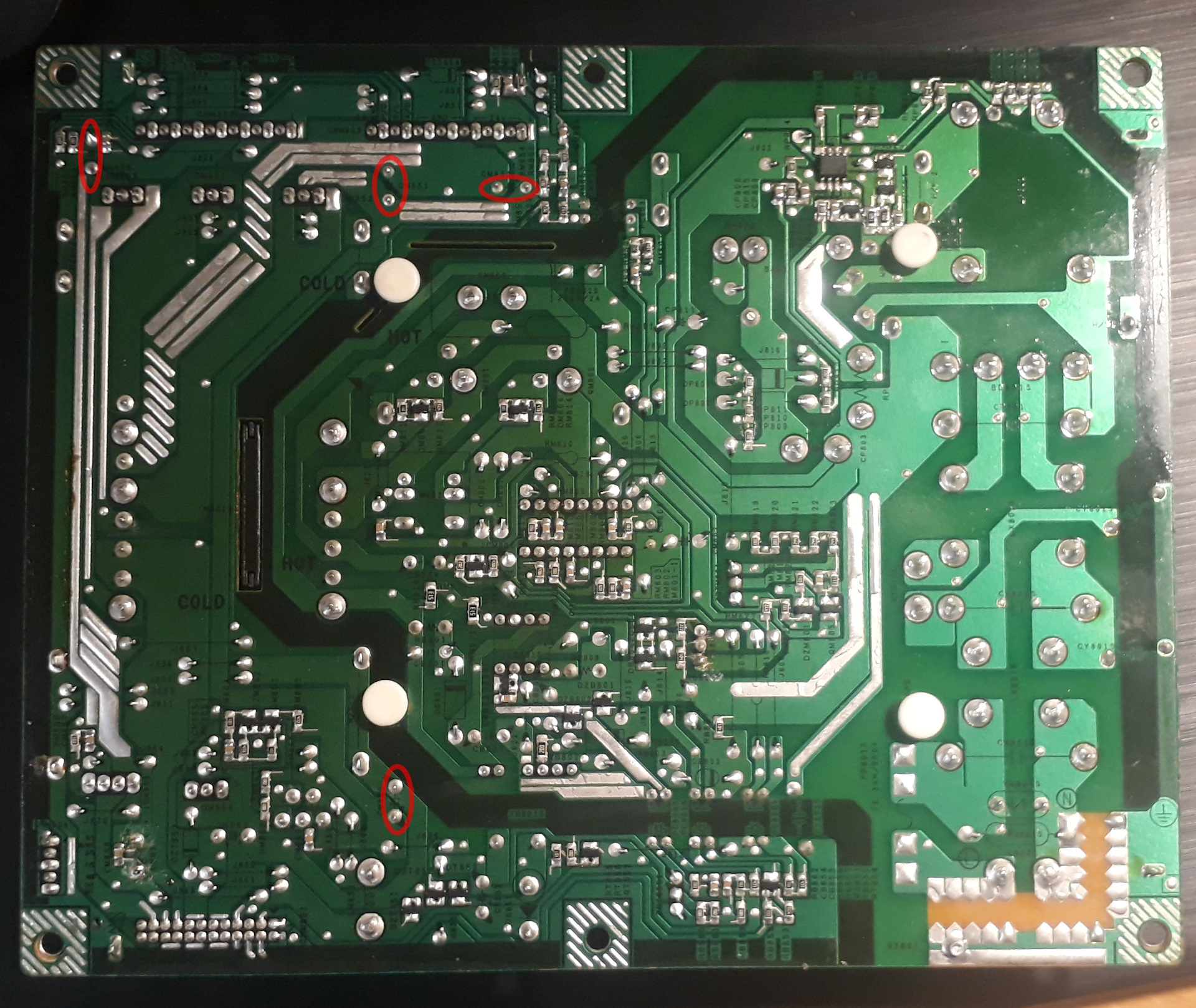

ИТОГ: так же был заменен высоковольтный электролит (150mF-450v)
и транзистор на аналогичный по параметрам. Выделен красным кругом ниже.

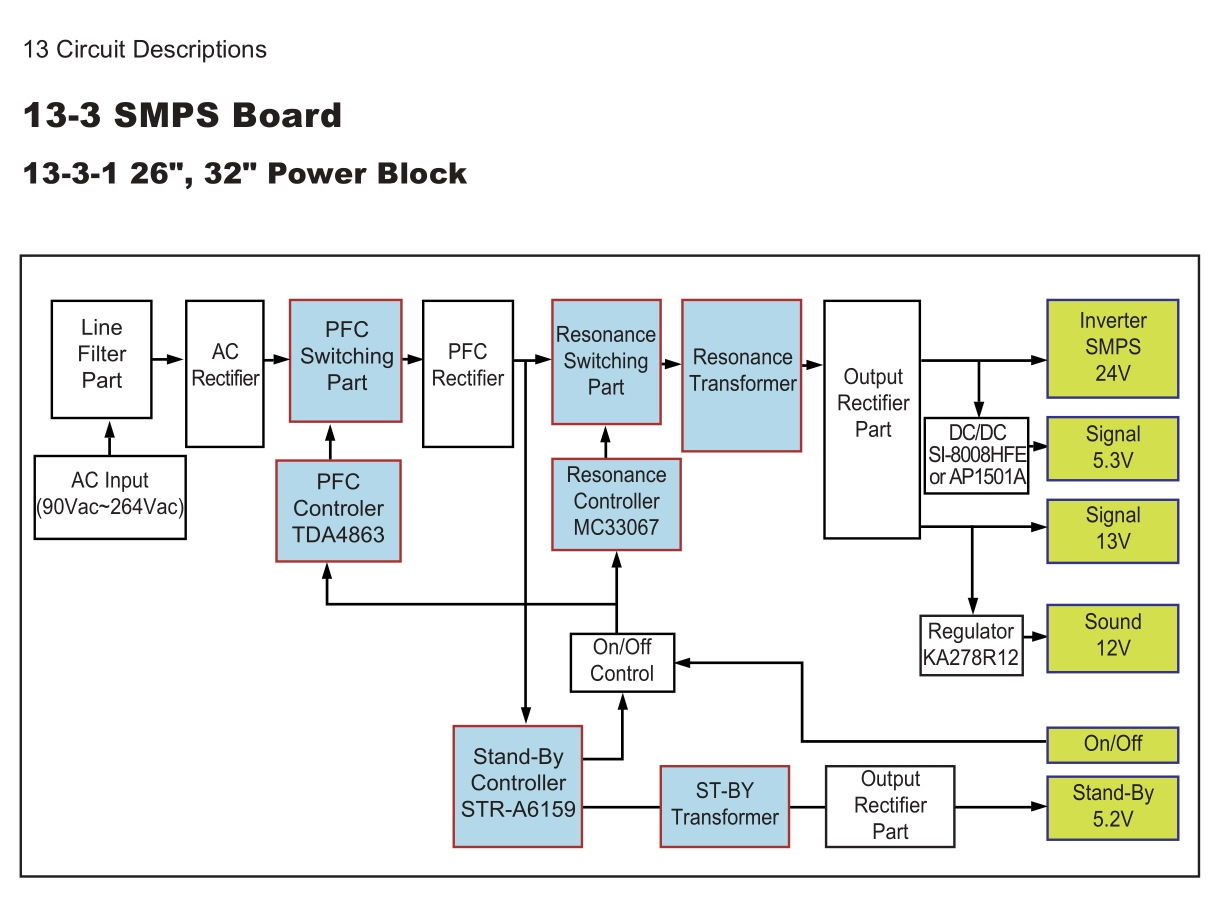

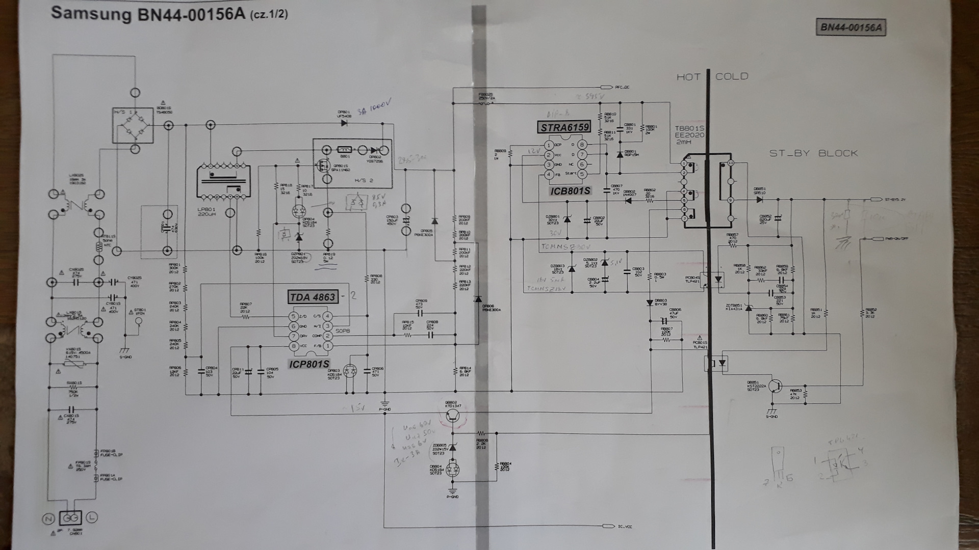

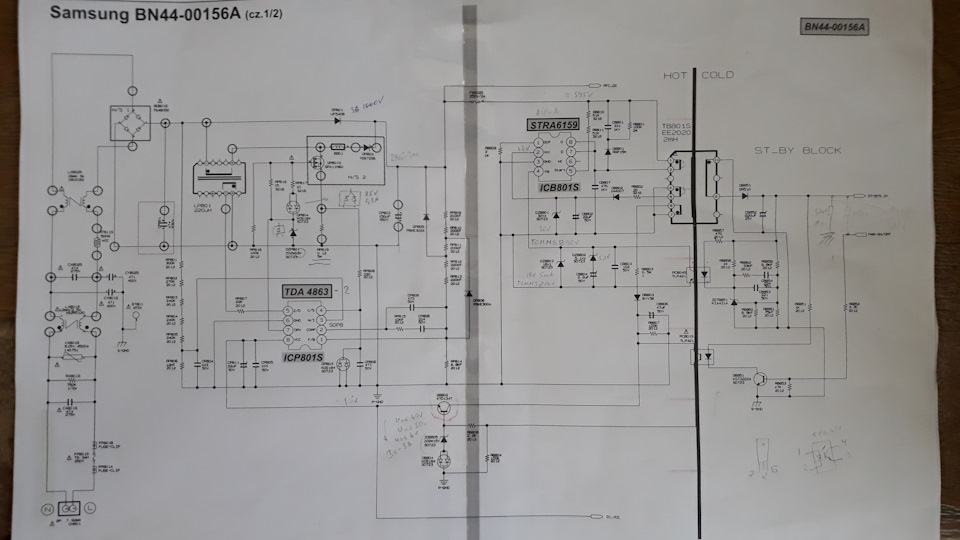

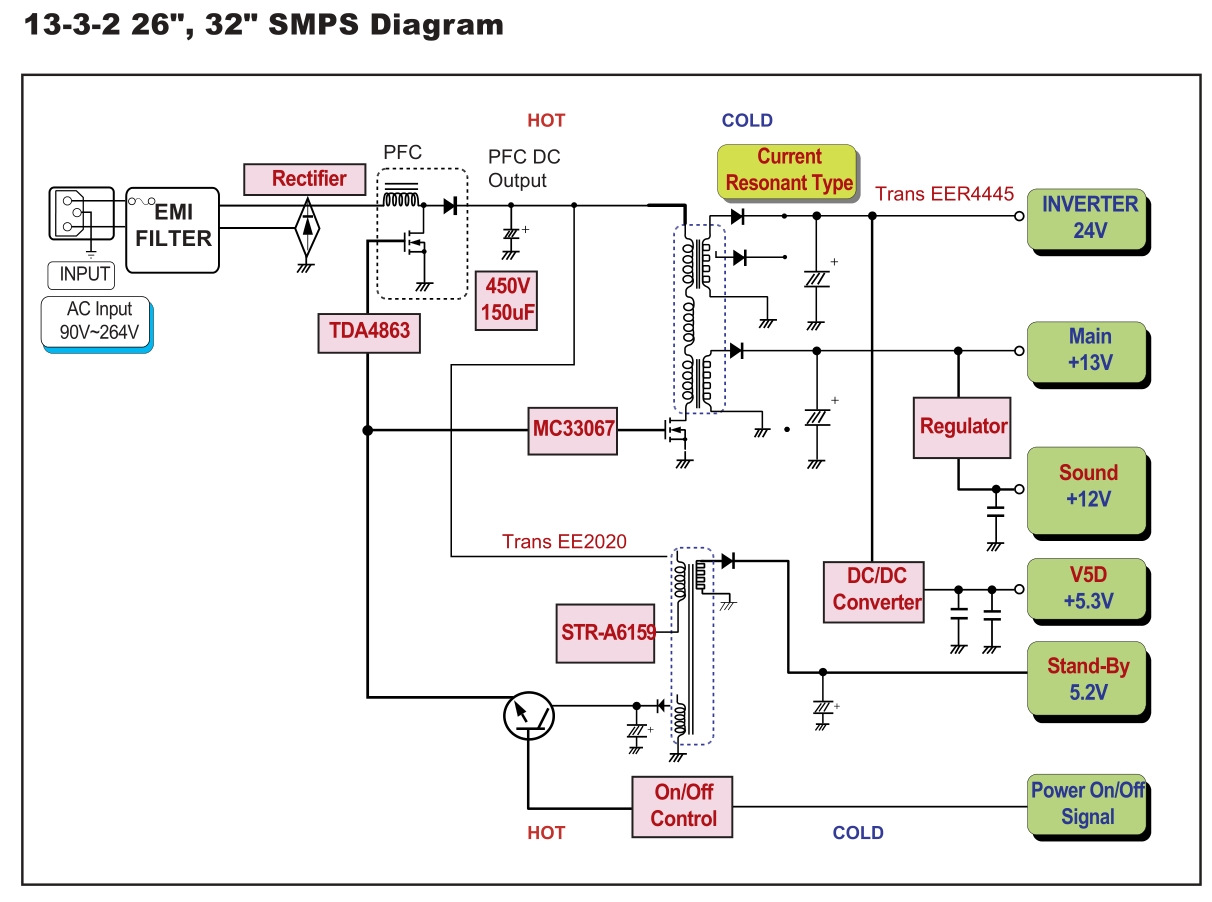

Если вдруг кому нужна схема БП на TV LE26S81B = bn44-00156a скачивайте в PDF.
Сервис мануал ТЫНЦ.
Запустился сразу, даже настройки не сбросились!

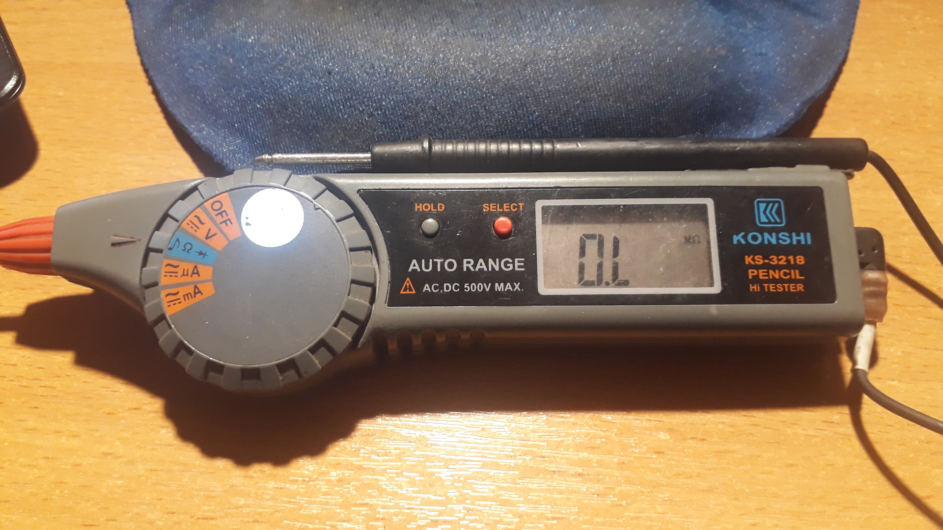

прозвоните транзисторы, один битый значит.
Без выпаивания для прозвонки, никак не определить?
можно без выпаивания, смотря какая схема.

Дело в том что когда конденцаторы помирают начинают страдать другие компоненты .Они начинают грется итд и выходят тоже часто из строя .Тоесть из за кондеров летят потом и микросхемы и транзисторы итд
И там не 12 транзисторов .В таком корпусе to220 есть и шим контролер и диоды, и транзисторы в твоем случае

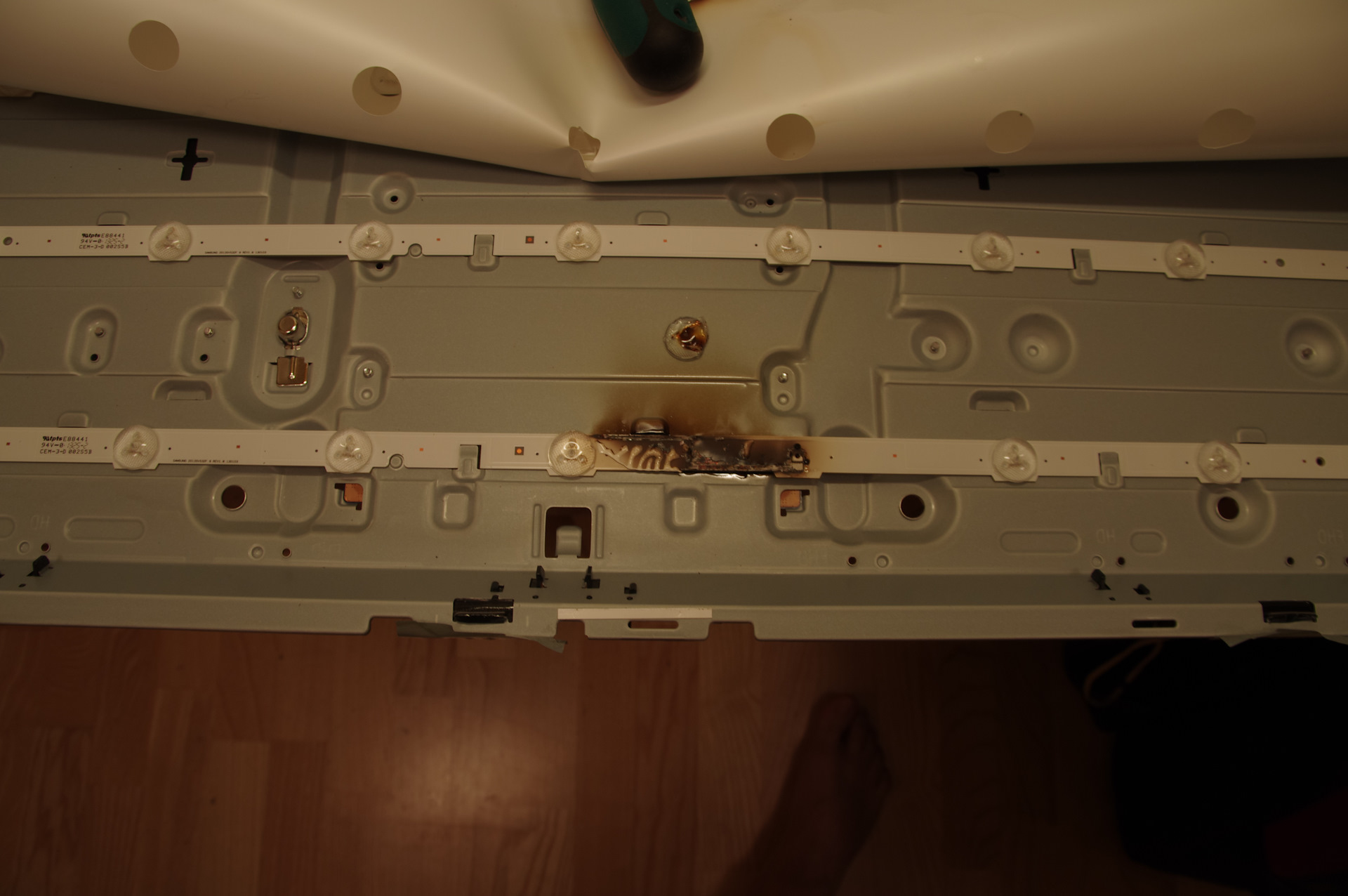

Отсутствие изображения при наличии сигнала у SAMSUNG LE26S81B часто бывает вызвано неисправностью подсветки дисплея. Причём, проблема может быть как внутри LCD-панели (матрицы) V260B1-L04 Rev.C1, например, неисправность ламп CCFL (EEFL), так и снаружи в источнике их питания — инвертора.
Без подсветки иногда можно увидеть еле заметное изображение при определённом удачном попадании внешнего освещения на экран.
Часто для ремонта подсветки требуется разборка LCD-панели V260B1-L04 — процесс кропотливый, требующий от мастера повышенного внимания и аккуратности. В таких случаях есть вероятность при малейшей неосторожности повредить стекло или шлейфы и телевизор может стать неремонтопригодным.
Категорически не рекомендуем производить такие работы владельцам телевизоров и мастерам, не имеющим опыта ремонта LCD-панелей! Тем более, в домашних условиях (на дому у владельца).
Если нет изображения при наличии подсветки — экран при включении становится чуть светлее, а если телевизор открыт, свет от ламп видно через отверстия в корпусе панели.
В этом случае неисправность может быть и внутри панели, повреждения планок, шлейфов, может быть неисправна плата T-CON (Тайминг-Контроллер). Но нередко оказывается неисправной и основная плата MainBoard BN41-00878A, возможен так же и программный сбой.
В таких случаях мастеру в первую очередь необходимо проверить основное напряжение питания панели на разъёме LVDS, предохранители на плате T-CON или планках панели, а так же питающие и опорные напряжения для строчных и столбцовых драйверов — VGH, VGL, Vcom.
Если все вышеописанные замеры находятся в пределах нормы, тогда осциллографом необходимо отследить прохождение сигналов LVDS от MainBoard BN41-00878A, а так же синхронизирующих сигналов от T-CON до шлейфов с драйверами.

Не, без подсветки, он будет полностью работоспособен. Только из-за отсутствия подсветки экран будет чёрным. Достаточно взять хороший фонарик и посветить на экран — вы увидите изображение.
Разбирать матрицу — кропотливое занятие…

Все, ОК! Наладили, транзистор +QB802.
как вычислили виновника?
Нагуглил схемы распечатал, и сотрудник по работе помог.)

Заменил все конденсаторы.
Собрал, но не поехало.(
Все так же.
Напряжение на ногах (большого 150mF, 450v) DC= 330в.
В собранном виде ( со всеми жгутами) дальше искать точки замера напруги?

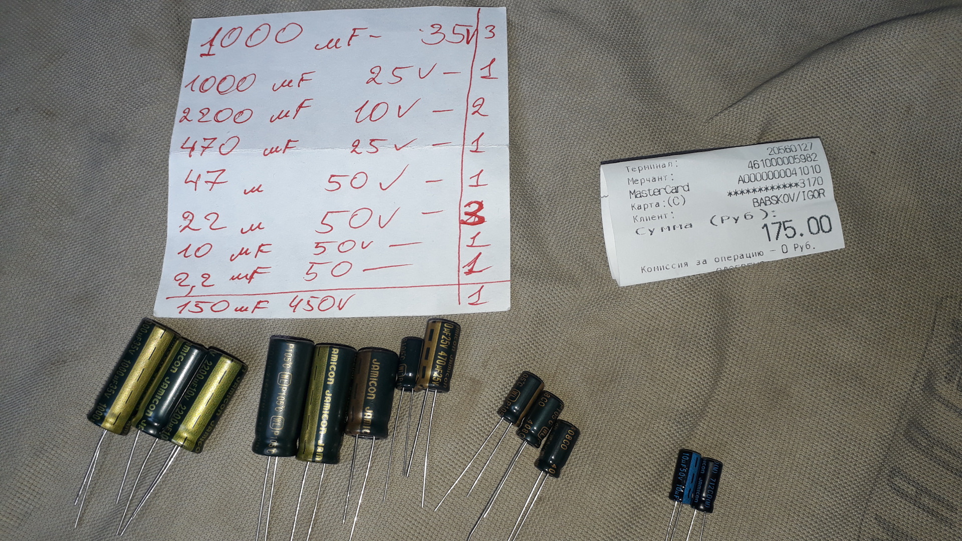

Только что, закупился (Jamicon) конденсаторами, 105гр.
В нашей деревне, только такие есть.
Буду вечером менять. Кроме большого, на 150mF 450V не было (найду заменю). Дальше по ситуации.

Купить нормальные конденсаторы — это ещё та лоторея. Как правило продают самые дешёвые, у которых срок службы 1-2 тысячи часов. Но это как "на заборе написано". Работать будут, но недолго ))
Jamicon, только у нас в магазинах.
Да оно и понятно. У нас такая же беда, хотя и город-милионник. Тут если сильно припечёт, только за рубежом покупать и не в Китае
Почитал, про них, многих устраивает их качество.
А то что esr у них как у 5ти летних отработовших конденсаторов, с новья! их тоже устраивает . И емкость всегда ниже заявленой
У jamicon есть хорошии серии конденцаторов

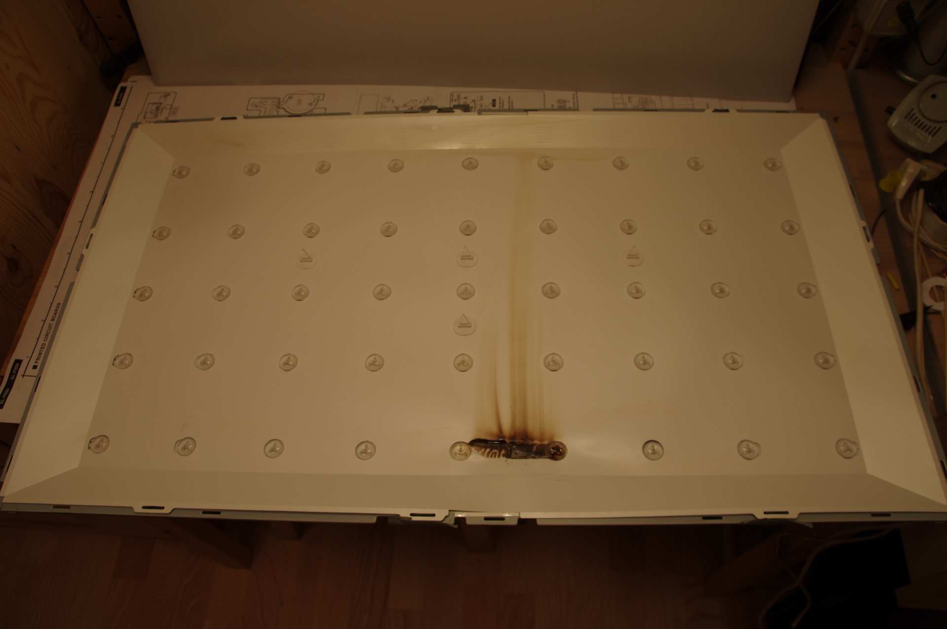

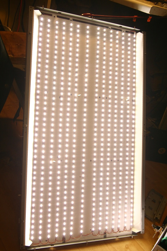

слева плата плата питания ламп, а их там 12 штук кажись при старении они не работают, замена нерациональна, быает и эта плата летит. (я себе лампы подсветки заменил на СД ленту).
короче менять кондёры и проверять звук. если есть, а экран не подсвечивается, то ещё и подсветка.
Конденсаторы поменять лучше все. Они там группами в параллель стоят. И на 400 воль конденс тоже. Он обычно начинает подгорать.
По идее если лампы живы то поработает еще. Бывает что лампы дохнут. Телек запустится, а лампы нет. Посветить фонариком на экран- только фонарем а не вспышкой телефона. Станет видно изображение- все живо кроме ламп.
По идее тогда проще поменять лампы на диоды.

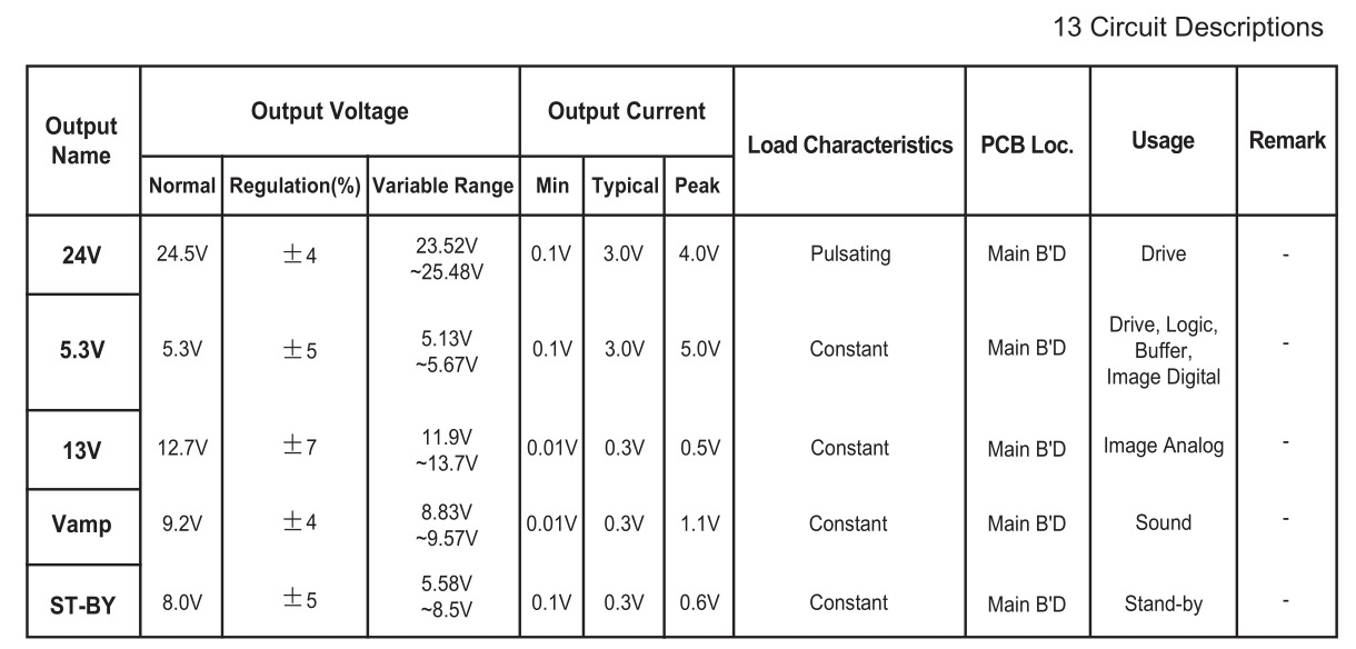

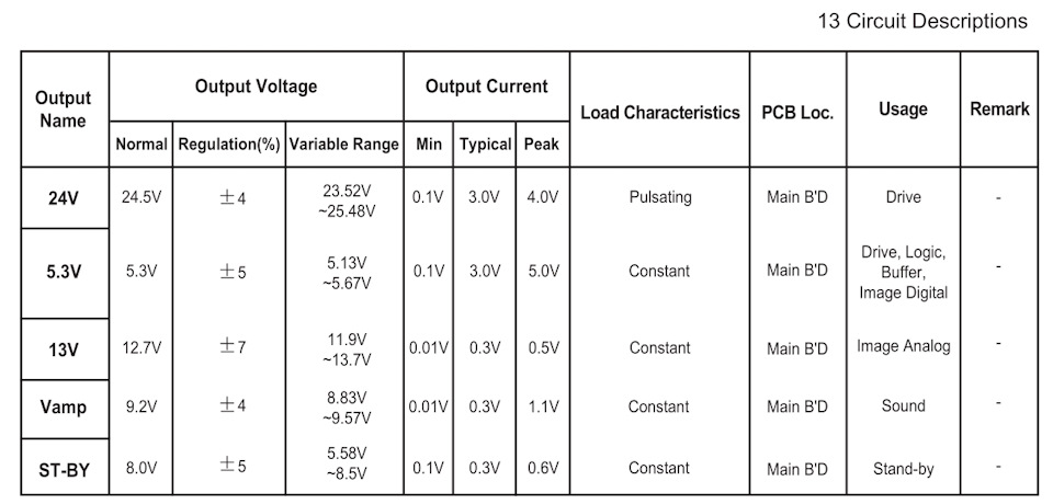

Дежурку проверить. 5 в должно быть.
Черный разъём, 3 и 4 нога?
Да хз. Надо плату смотреть. Судя по блок схеме это 5,2 вольта. Остальные могут появиться после выхода из стенд бай.

МОЖНО. ставьте на 35 вольт хуже не будет. Если лампы подсветки живы то должен запуститься, если нет то придется вам перепаковывать матрицу под светодиоды.
Все электролиты проверить, негожие заменить, и спркойно смотреть дальше.
вздутые электролиты дают кз на выходе блока питания. Блок питания само собой реанирует на короткое замыкание(кз) и уходит в защиту. Поменяй конденсаторы и знай что с напряжением в розетке у тебя проблема. Типичный скачок напряжения. Для начала поменяй "дутики" но ставь такие же по номиналу. В случае повторного скачка они опят вылетят. Если поставишь конденсаторы на большее напряжение то при следующем скачке может материнка(плата управления) полететь. 90 % ЖК мониторов (не LED) прносят с "дутиками". Самая лучшая работа. В общем поменяешь вздутые кондёры, попробуй включить, включится-собирай и ползуйся. Если нет то тогда меняй все электролиты на плате блока питания если и тогда не будет работать то прийдётся обратиться к специалистам.

Я бы заменил все электролиты, только по вольтажу при покупке выбрал бы + 15-20%.
Хотя возможно, не так их там много.
Самый большой, может потерпит?
самый большой самый важный.
Постараюсь.
вероятность оживления заменой кондеров более чем реальна.
но! кондеры сухие как правило постепенно глюки выдают перед полным умиранием.
ну и в добавок не все те кондеры что не вздулись исправны.
проверять надо не 4 а все.

Купи качественные Rubycon, Nippon Chemi-con, Panasonic или Nichicon, впаяй, и не парься.

меняй. обрати внимание на угол с синим. там тоже конденсаторы поменять до кучи.
+там я видел типа непропай, но под лупой норма.

Заменить на теже номиналы по ёмкости, только 50V все .
+ запомнил.
Хуже не будет если нигде дорожку не оторвешь.

Ок, но не успели у меня вскрыться, только начали надуваться.

Это довольно сложный БП для начинающих ремонты. В нём три условных импульсных БП. И все зависимые.
Первый это PFC гребанный, он накачивает на большой конденсатор 380-400 вольт. Определить можно по маркировке, вероятно 450V. Если накачка не работает, будет 280. А остальные, которые питаются от него, один точно не заработает на большом трасформаторе. На самом маленьком вероятно собрана дежурка. От нее питается процессор, и горит светодиод дежурки. Для начала нужно убедиться что с дежурки есть напряжение . Да и отключить матрицу, и инвертор на лампы.
PS при испытаниях используй очки защитные.
маркировку большого я выложил, 150mF на 450в.
При сети на ногах появляется DC=330в.
На каких ногах (черного разъема, добавил фото) замерять стенд бай? Между 3 и 4 ногой, с нагрузкой?
Можно ли пробежаться вольтметром (в собранном виде под напругой), по черному разъему, согласно надписям вольтажа, которые рядом на плате?
