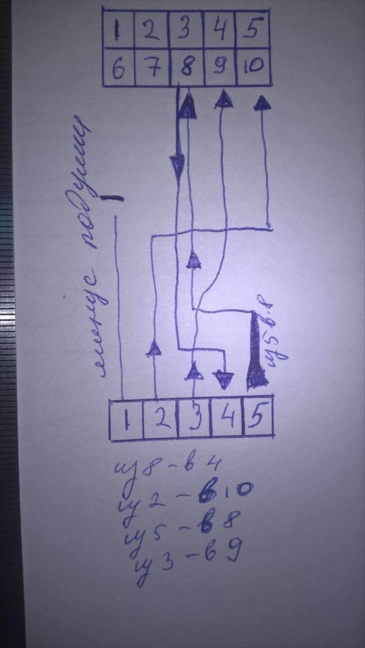

Господа уважаемые! Помогите советом. Вот есть руль 3c8419891be, а есть подушка 3C8880201. На подушке нет проводки для кнопок руля. Как эту проводку изготовить? Запчасти все есть (штекер, пины, провода). Объясните, пожалуйста, как для ребенка чё куда тыкать там, сувать?
Вот, что смог найти, но либо не понял, либо не уверен:

Тоже перепиновывал свой шлейф под 8кнопочный руль, могу поискать фото, но думаю уже подсказали и все получится

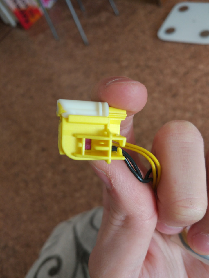

Подскажи, как замок в разъеме вытащить
в черном или желтом?
желтом
тут есть картинки для понимания, как открывается www.drive2.ru/l/523023663633532351/
А все, вытащил)

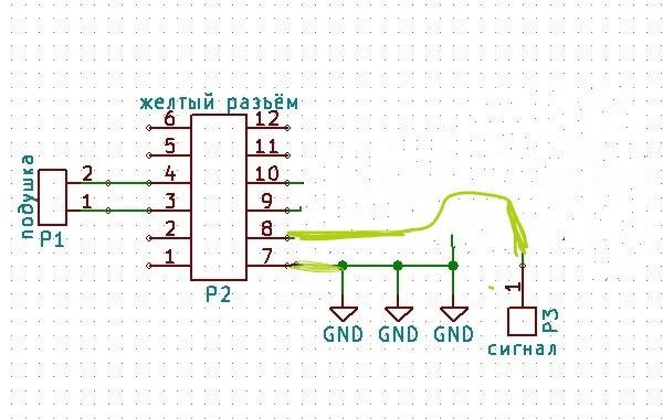

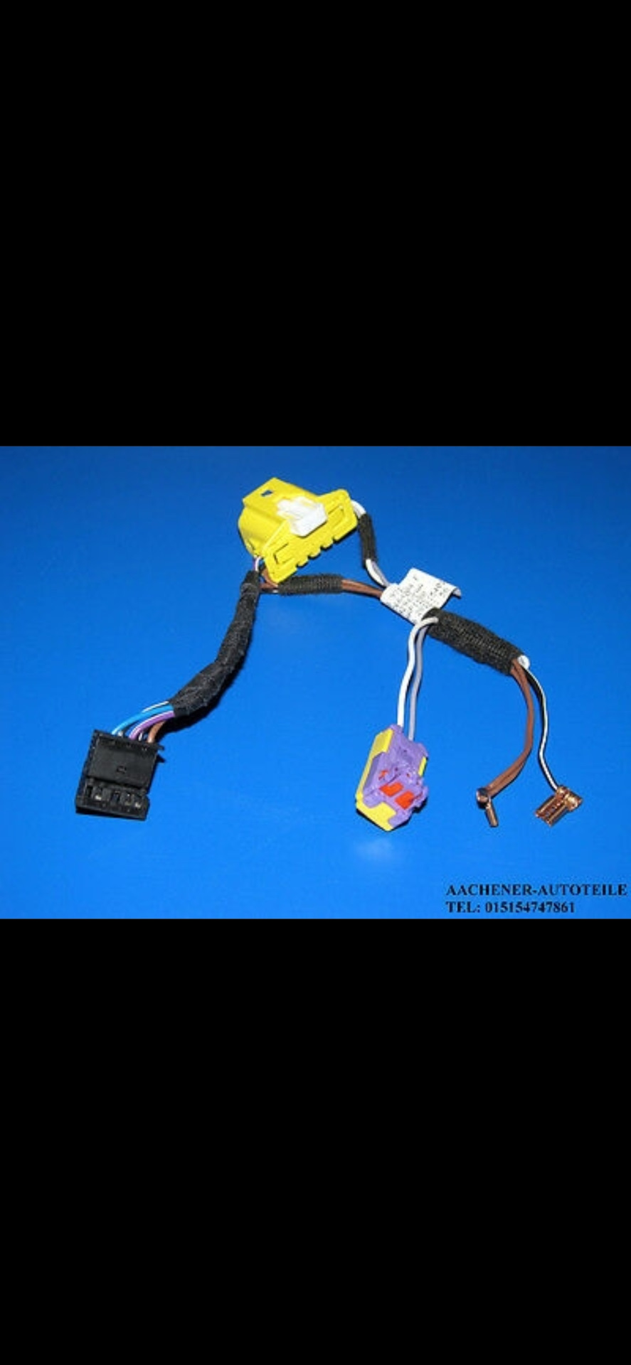

Ты хочешь изготовить вот такой шлейф на сколько я понял
Точно

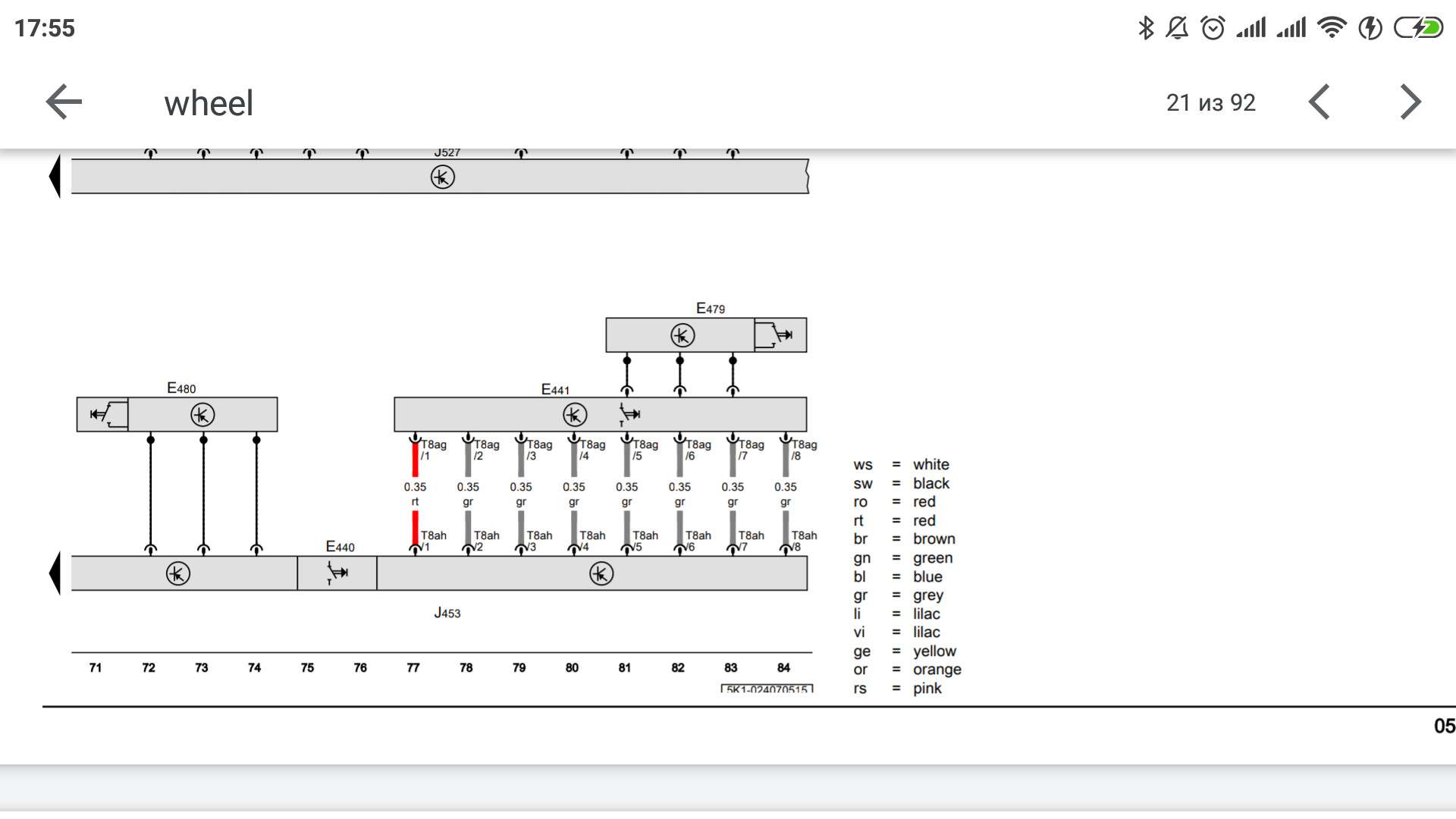

Последняя картинка это и есть схема, собирай по ней
Получается, у меня сейчас так?
Ну получается да, просто допинуй разъем согласно схеме
А чего сигнал P3 у вас попал сразу в 8?
А как должно?
Ну я уточняю, просто по схеме он идет в 4 на фишку к кнопкам, там какая то перемычка 4-5 на фишке с кнопкой?
Вряд-ли, скорее надо перепиноватьс жёлтой фишки на фишку, которая к кнопкам
Неверно понял вопрос, да, перемычка должна быть. Эта схема проводки без жгута на кнопки руля
Понял, спасибо!
Дак шлейф надо другой, на сколько я понимаю
