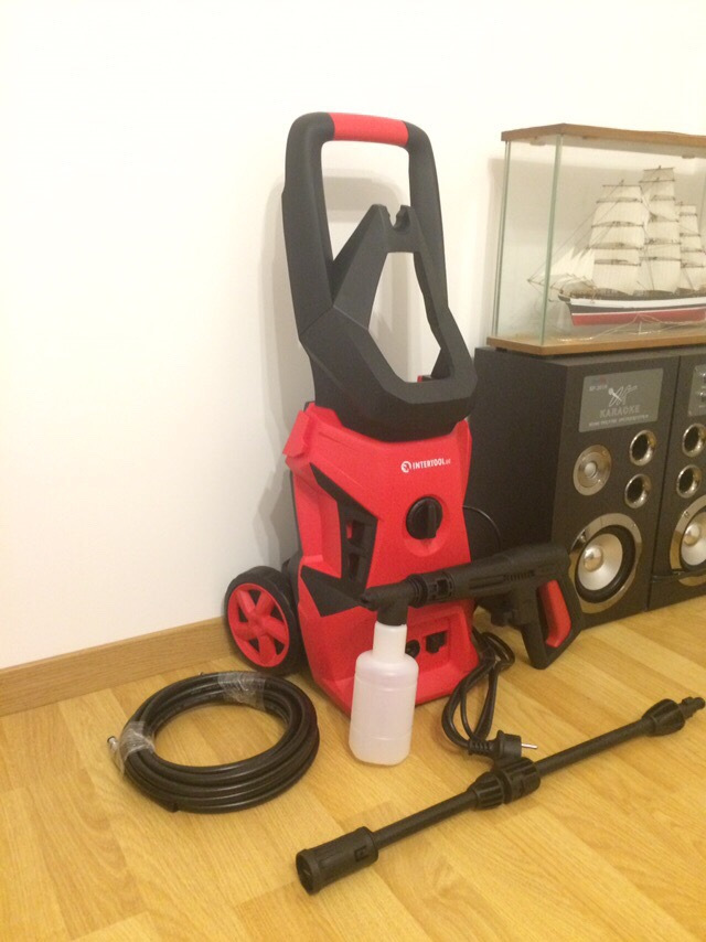

дружище, просто выскажу своё мнение. покупал год назад мойку Интерскол 130/1800 у нее и помпа метал, и моет вообще отлично и забор воды работает, но под конец сезона сломалось кнопка TSS( старт-стоп принажатии на кнопку) сдал по гарантии, сказали что ремонту не подлежит, взял деньги и купил такую же фирму, но помощнее 150/2000.Плюсы этой мойки, что у неё длина шланга высокого давления 8 м, помпа метал, цена приемлемая, забор воды, гарантия 2 года.
У меня тоже Интерскол. Модель 140/2000. Почти 3 года уже пользуюсь. Отличный аппарат. Из бочки берёт воду с высоты метра нормально. Есть ещё сейчас такая фирма как Greenworks. Судя по всем признакам, точная копия Интерскола (по крайней мере моей модели).
Wsxzaq12
сам узел у этих помп ущербный. и ломаться будет постоянно!
либо забить, либо купить кучу колечек резиновых и латунные запчасти.
а данный вид помп(их интерскол стащил у AR (посмотрите даже на пистолете эта надпись) ставятся на многие мойки.

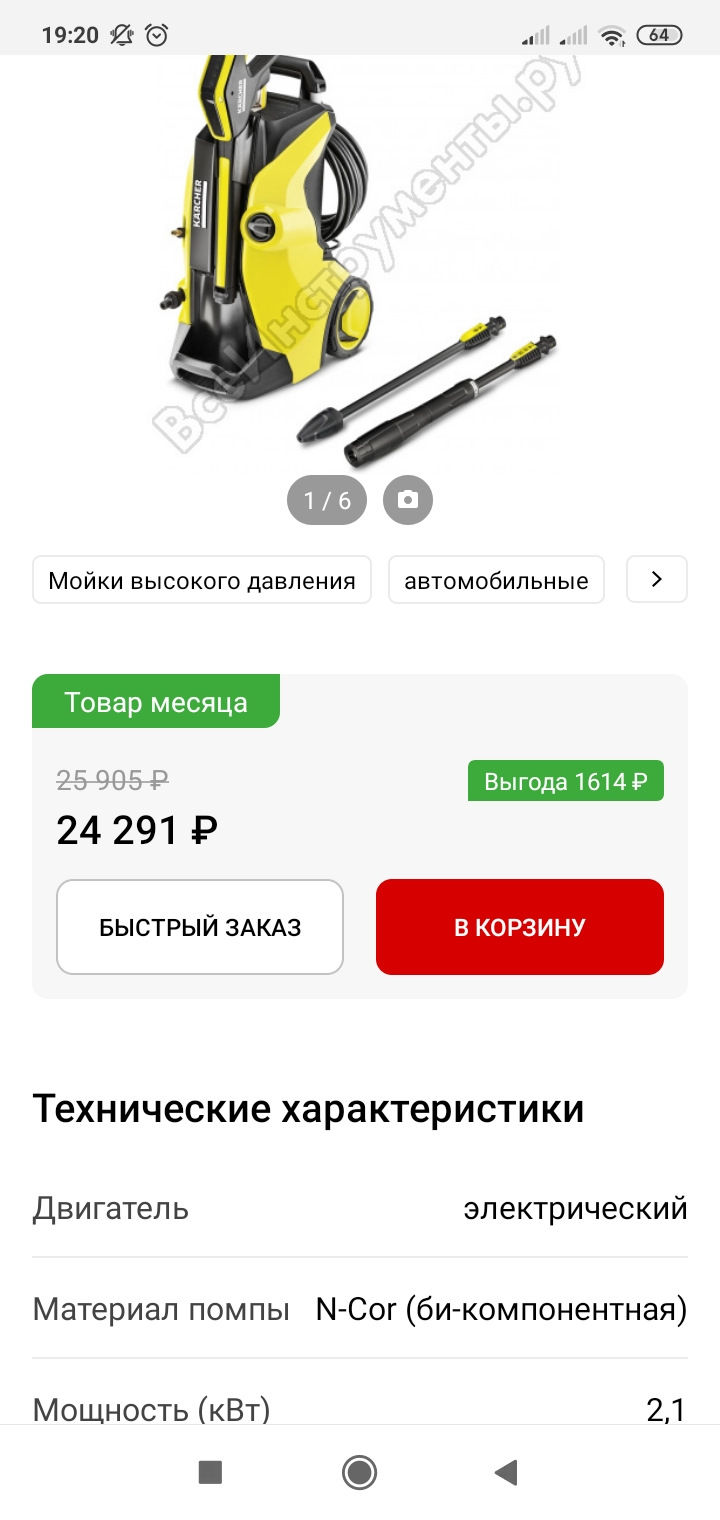

вот не пожалей докинь 2 косаря и возьми типа такую
chelyabinsk.vseinstrument…niya-c-135-1-8-128471160/

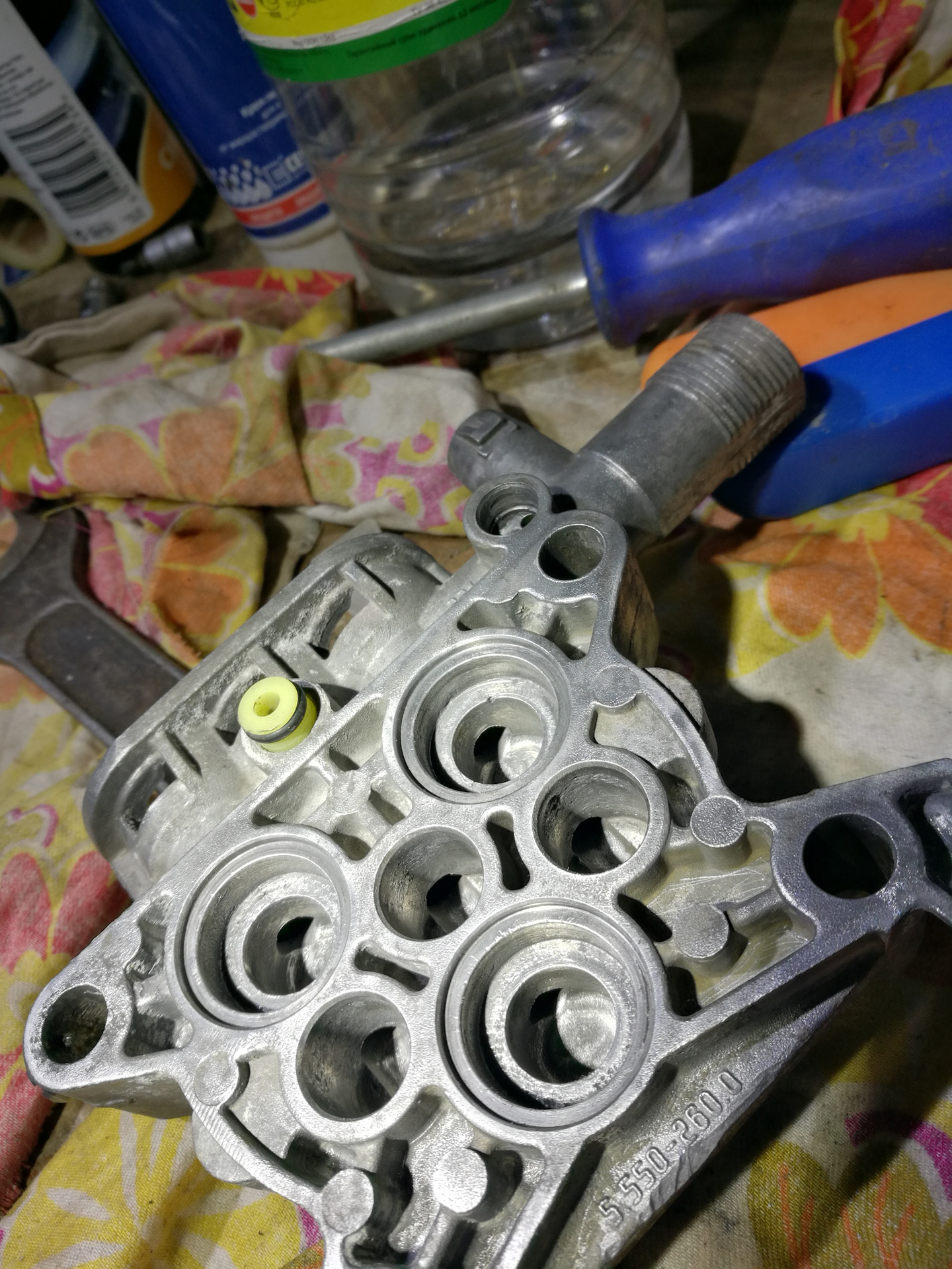

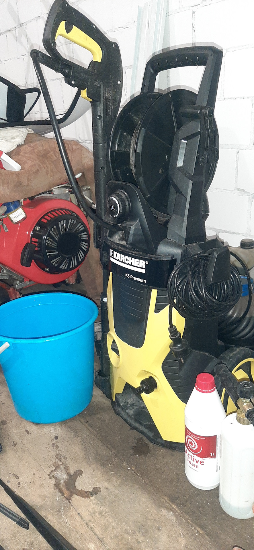

У меня керхер модель 5200, с 2012 года трудится! На сколько я помню у него не пластиковая помпа. Выглядит как этот rostov.vseinstrumenti.ru/…er-k-5-compact-1-630-720/ . И она спокойно берет воду из бочки. www.drive2.ru/l/9972742/ почитай это. По маките у меня негативный опыт, сдохла быстро, хотя из дорогой линейки была.
керхер к5.2 хоть и есть по руководству что можно без давления, но не работает, плюётся, .так же пробовал с высоты
Запустить просто правильно не можете. У меня К5 basic и без высоты забирает нормально. Обратный клапан ставили, шланг предварительно водой заполняли?
обратного клапана нет, шланг и от гор воды заполнять надо
Вот потому и не работает. Нужно поставить обратный клапан со стороны емкости и предварительно заполнять шланг водой. Шланг лучше ставить армированный, такой что бы не зжимался и не переламывался.
я понял, но это я раз проверил, учту при случае, в основном к трубе с напором цепляюсь. спасибо за совет
Был Керхер 5.200 . Отработала 3 года . Повело помпу, замена стоит 12 т.р .

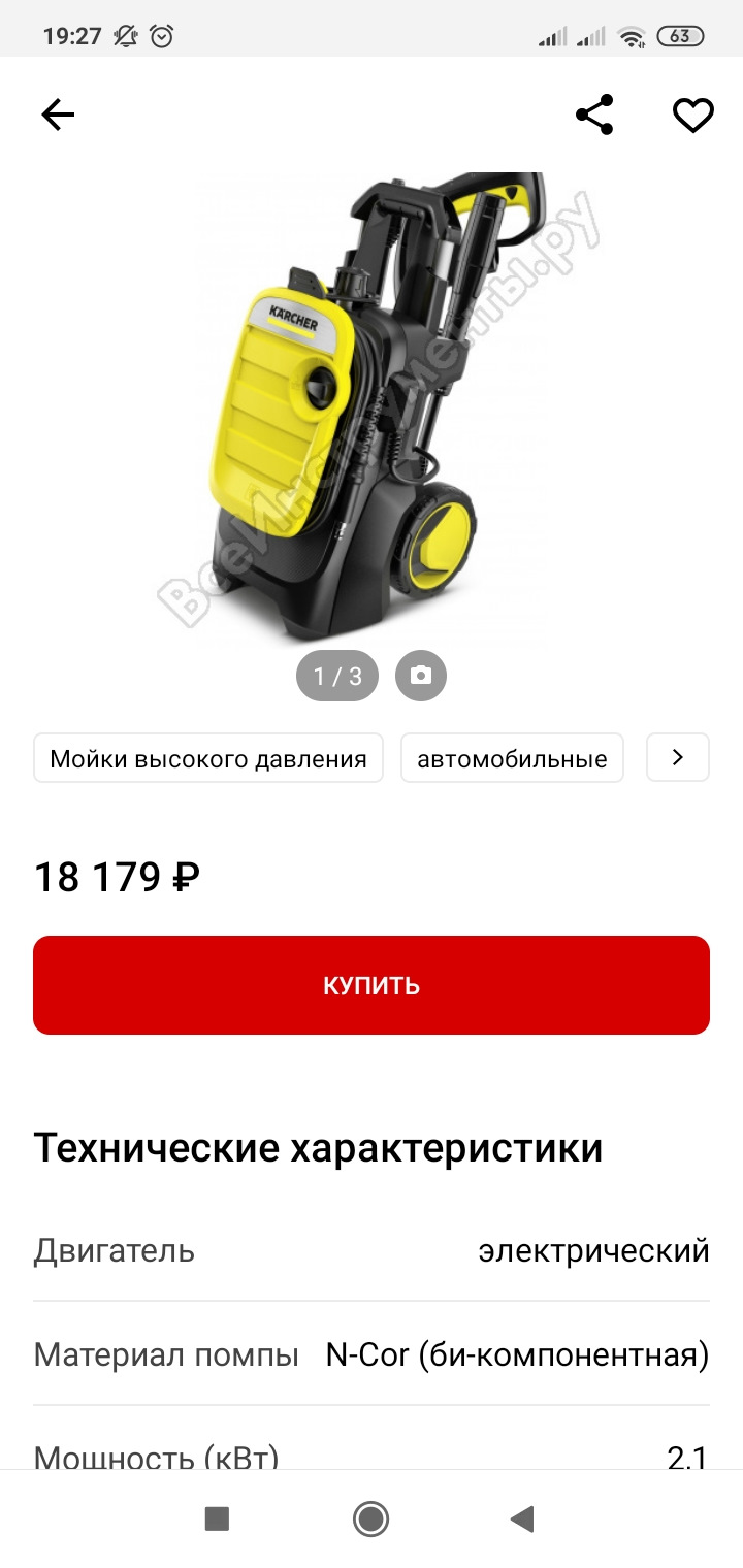

Kercher k5 compact.
Металл охлаждаемый водой.
Рекомендую категорически!
Тоже композит за 18 тыр.
Не знаю, у меня предыдущая модель К5.
Проблем не замечено.
Кёрхер сейчас даёт гарантию на 10 лет!
Mikenest
Не стоит думать что пластик помещенный в алюминиевый корпус это плохо. И вот почему. У меня 6.75 помпа алюминиевая, через 9 лет использования потекли манжеты плунжеров. Вскрыл, заменил манжеты, сальники и клапана, но корпус подьело и местами образовались раковины, которые могли привести к течи но обошлось. Моя Мойка может работать из ведра но мощность падает кратно.
Далее… к 5 компакт у друга. Объем воды существенно ниже из за этого мыть долго приходится. Через 5 лет существенно снизилась производительность, лопнул манжет на плунжере и подсела пружина манометрического клапана. На 6.75 манжеты армированные на к5 просто резина, соответственно износостойкость и прочность ниже. У него помпа пластик и алюминий, никаких раковин все прилегает идеально. Клапана за 5 лет не имеют выработки, выполнены из пластика.
Пробовал мыть хетером за 10 тысяч, после 6,75 детский пистолет им мыть только детский велосипед.
Итог. Разница в производительности (не давление а литраж) существенная между 5 и 6.75. Мыть из бочки это не эффективно, муторно, давления нормального не будет, нужно ставить повышающий насос. Идеальная помпа это латунь.
На фото нижняя часть помпы, отчётливо видны раковины, не уверен что переживёт вторую замену, однако она не так дорого стоит и можно заменить.

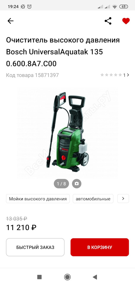

Глянь бош, за 180$ купил и помпа металическая и два года гарантии. У меня из бочки с пола тянет и норм машину мыть. К сожалению забыл серию, но по цене глянь, там пару вариантов всего
Вот такие рассматриваю.
Зелёный бош радует? Просто вдруг доверие к ним пропало.
Вот такая и у меня.
Мне норм. Если хочешь, на днях могу снять видео как она сбивает грязь и что там за три режима насадок?
Спасибо! Видео на просторах сети уже насмотрелся))))
Тогда удачи в выборе)

Пользуюсь такой : «INTERTOOL DT-1505» (НЕ реклама!), забирает воду с пластиковой бочки, 1700 Вт, в комплекте «всё необходимое», цена около 90 долларов 🇺🇸, претензий нет, хватает…
