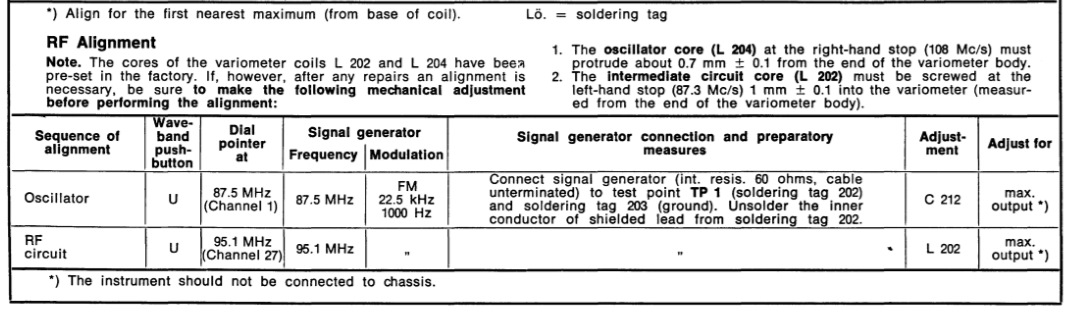

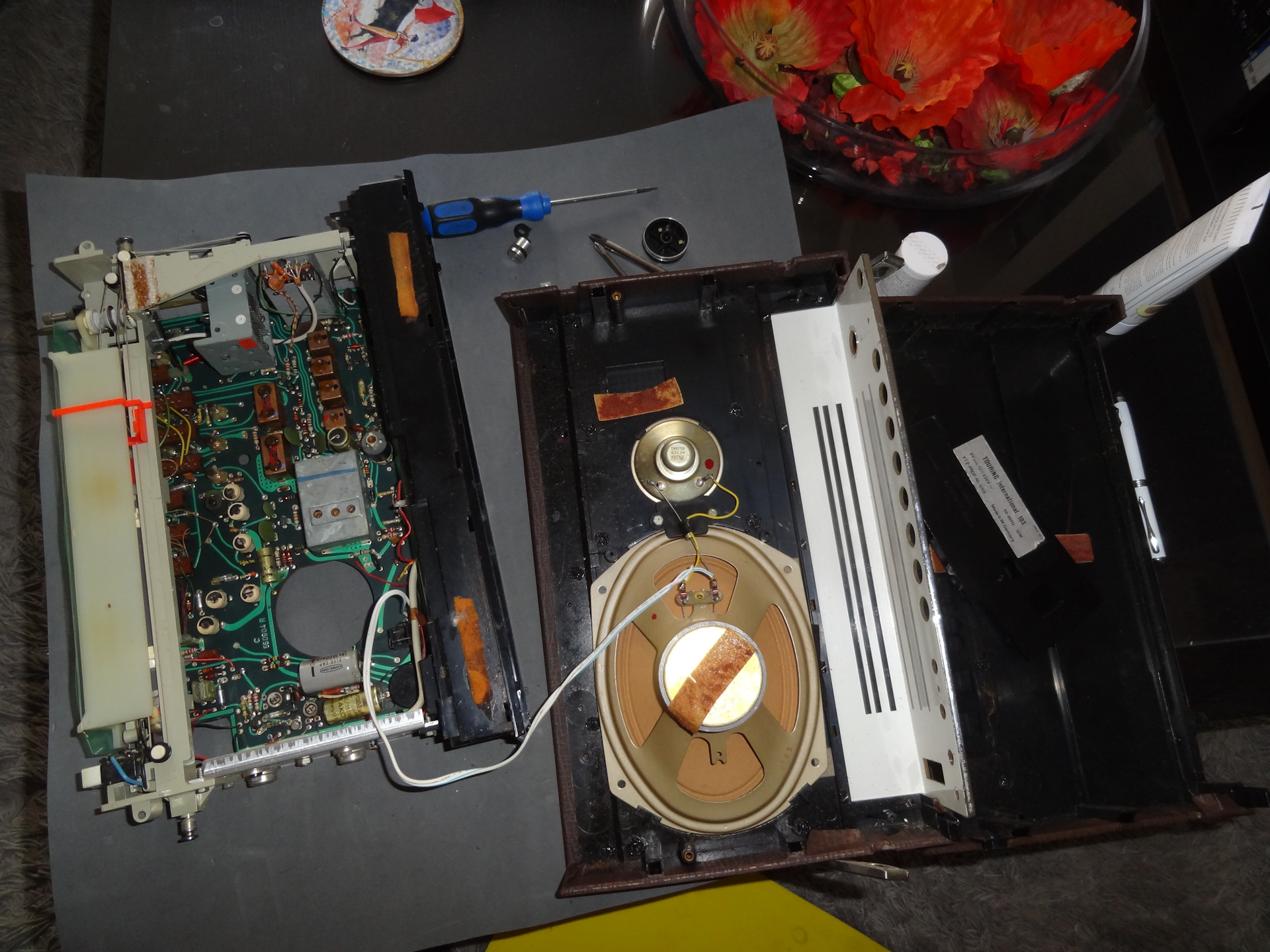

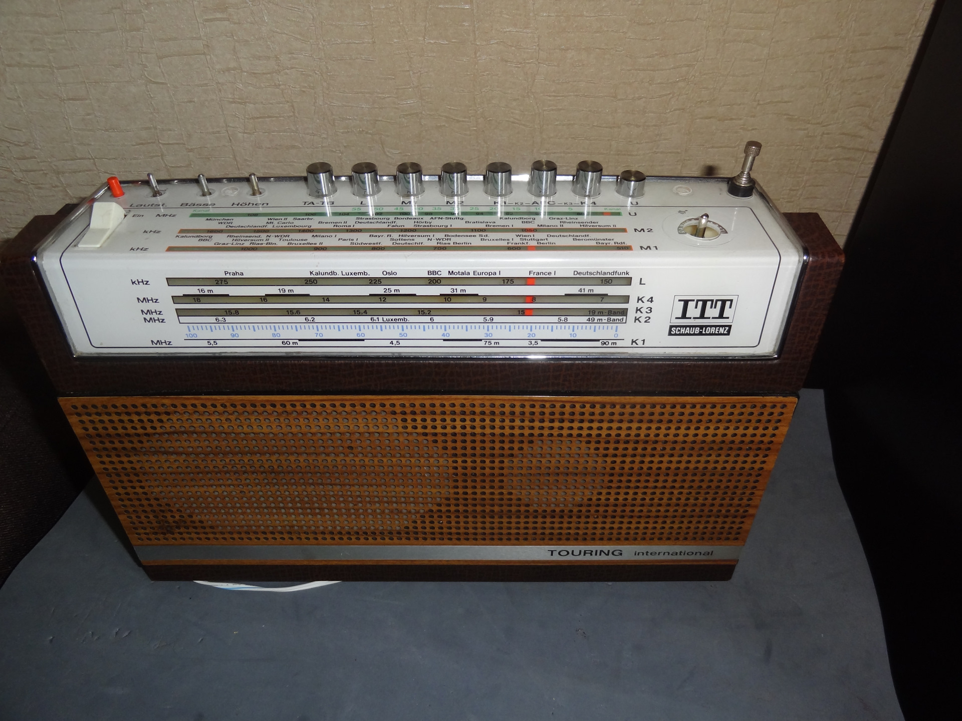

Достал приёмник, чтобы радио в каждой комнате. :)
ITT schaub-lorenz touring international 102
А он не ловит 87.50 — "Бизнес ФМ" дальше всё без проблем.

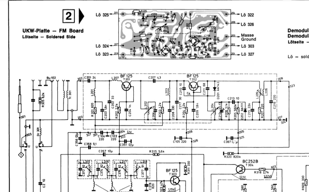

Схема есть, знаний нет. Как подвинуть диапазон?

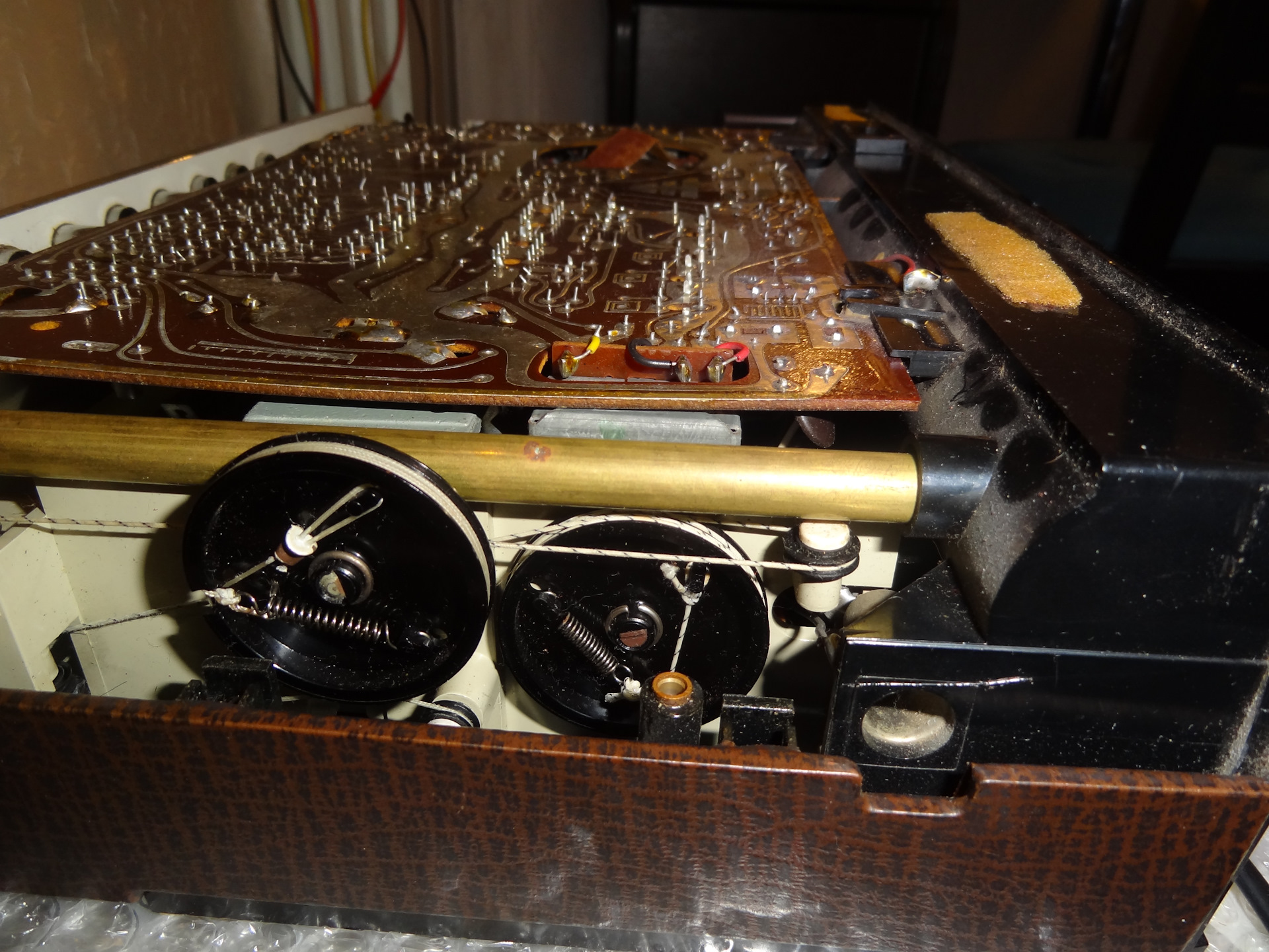

Катушки к сожалению "не крутятся" в блоке настройки, сердечник начинает сыпаться при попытке повернуть.

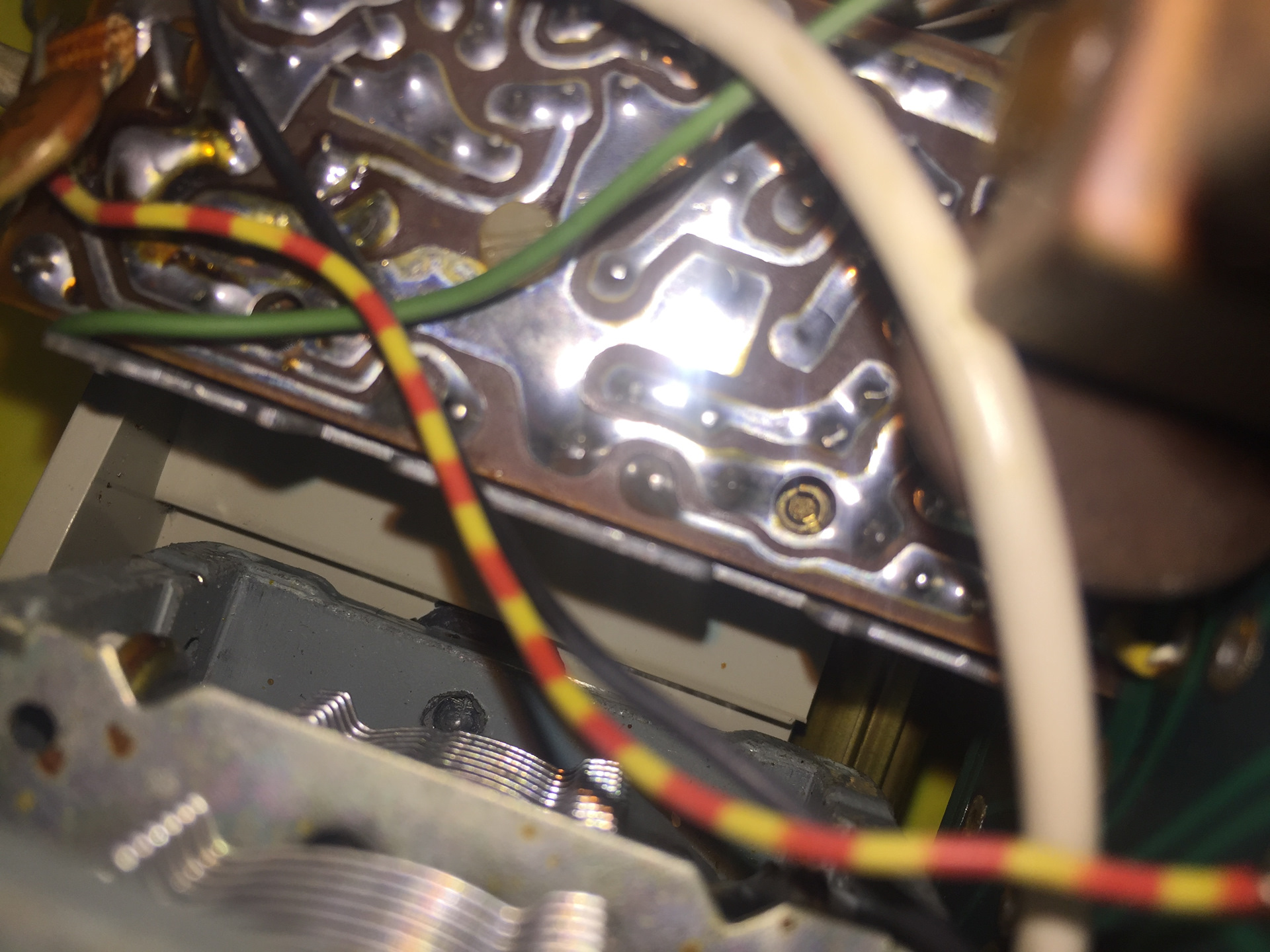

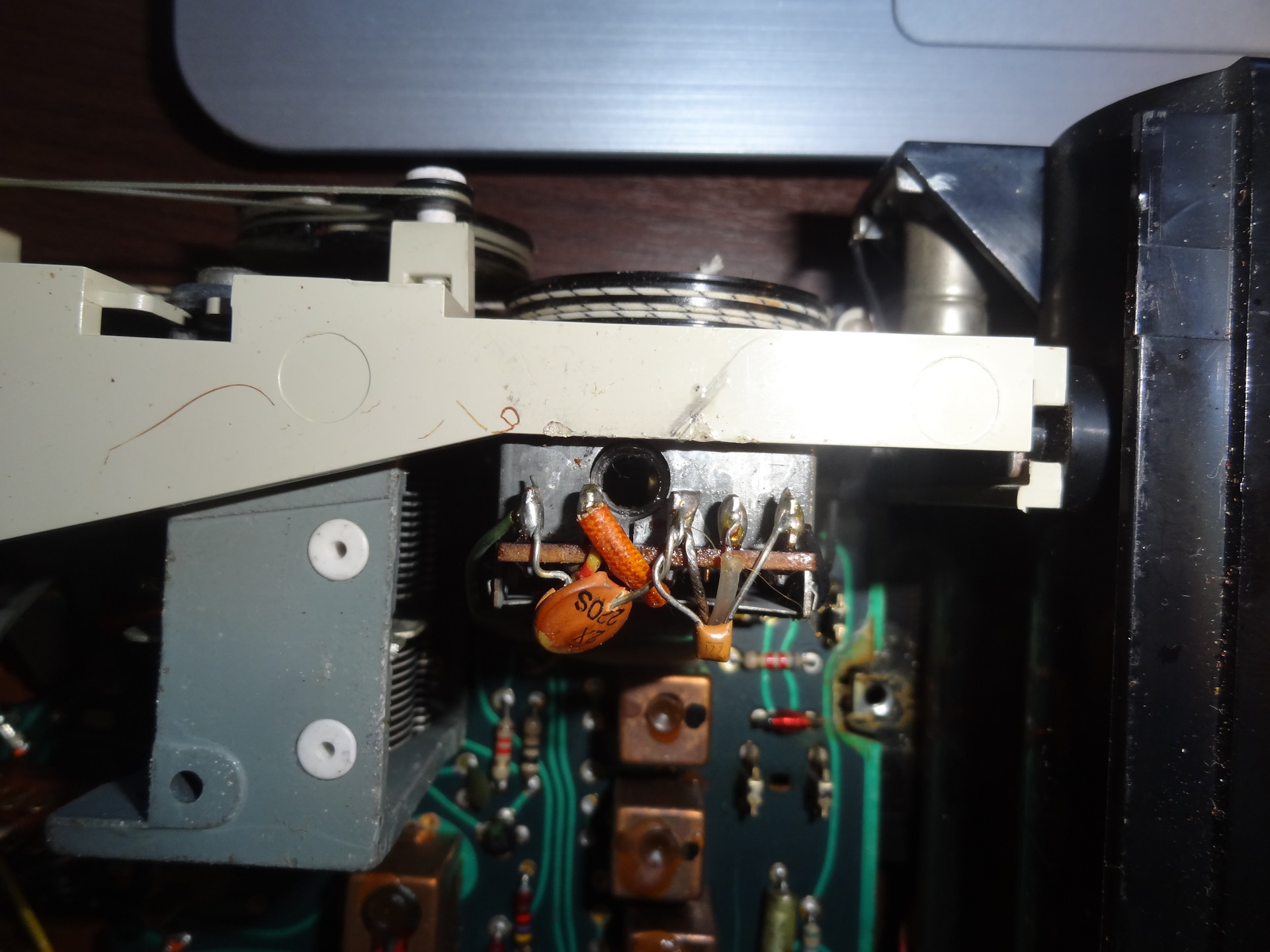

С212 неудобно расположен, заглянуть можно только телефоном и шлиц непонятный :) оставил как есть.
Комментарии 31

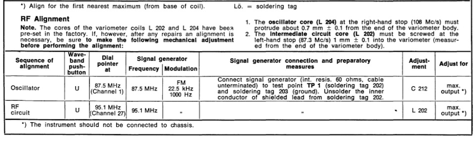

С212 сдвигает весь диапазон.

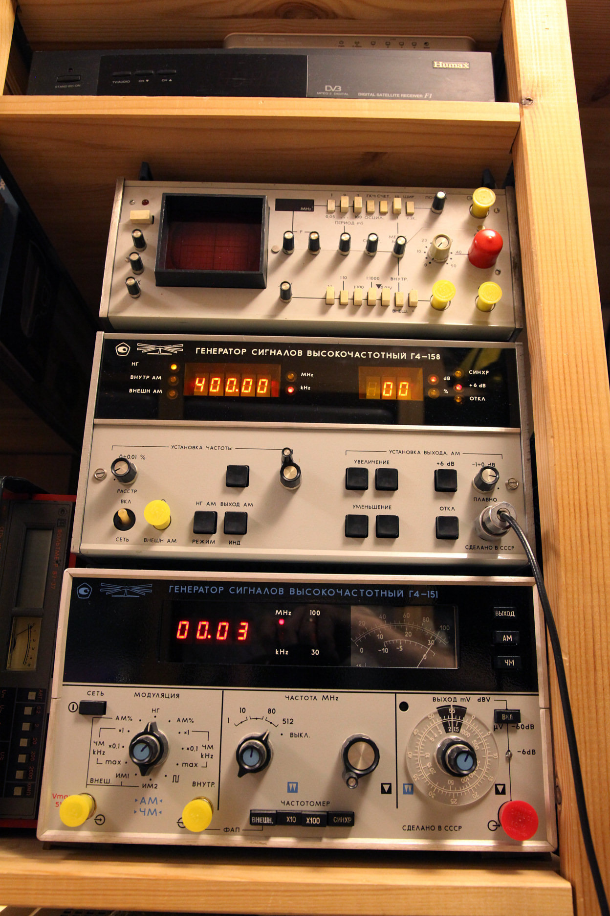

В Москве настолько плотно забит диапазон, что это можно сделать и без генератора :))))

Да там на пол деления сдвинуть :) Но я плюнул. Шлиц непонятный, плохо видно и неудобно. Собрал как было. Фото со снятым экраном.
Чтобы настраивать ВЧ дела, нужны диэлектрические отвёртки.И шлицы, да, зачастую там хитрые, особенно сердечники в катушках! Там отвёртка должна точно соответствовать форме шлица, иначе можно раскрошить сердечник.
У меня различные специальные отвёртки для этого, от выточенных вручную из текстолита, до набора отвёрток с керамическими жалами. Одна такая отвёртка 3000 р стоит.
Если нет ВЧ генератора — можно взять FM трансмиттер и проверить сперва реальный диапазон. Чтобы потом можно было что-то настраивая понимать куда и на сколько он сдвигается.
Задумался — может у китайцев и ВЧ генераторы есть уже недорогие. Т.е. тот же FM трансмиттер, но с более широким диапазоном и удобным управлением. )
С212 — вроде подстройка опорника гетеродина? А L202 — умножитель?
или наоборот?
Как правило, диапазон двигают "вниз" подстройкой индуктивности в схемах с варикапами, а здесь используются именно переменные индуктивности. Если совсем немного диапазоном "поиграть", то попробовать подстроить гетеродин переменником С212.
Наверное это не совсем то? Не похоже на именно ширину?
Все верно, это настройка "краёв" диапазона. Но сам диапазон, его ширина, определяется физическими возможностями переменных катушек индуктивности L202 и L204.
