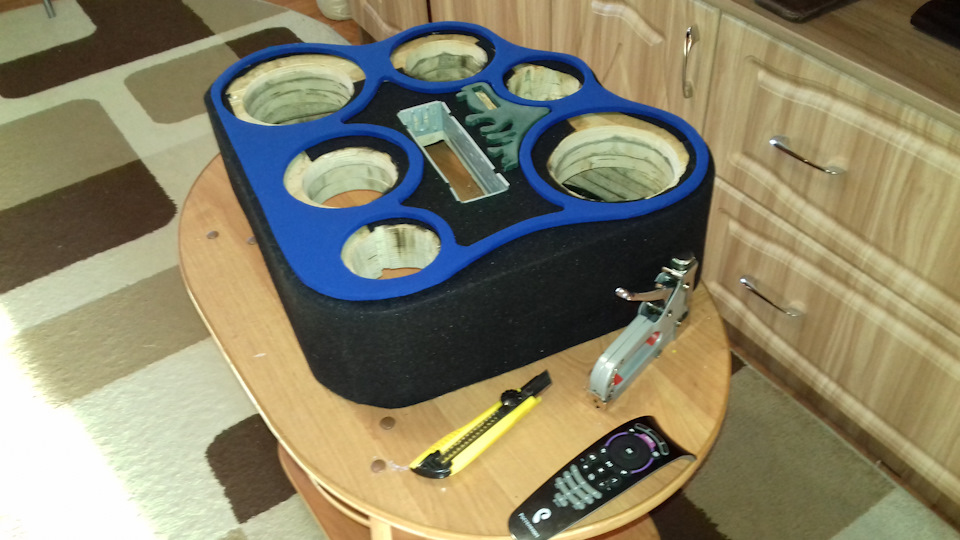

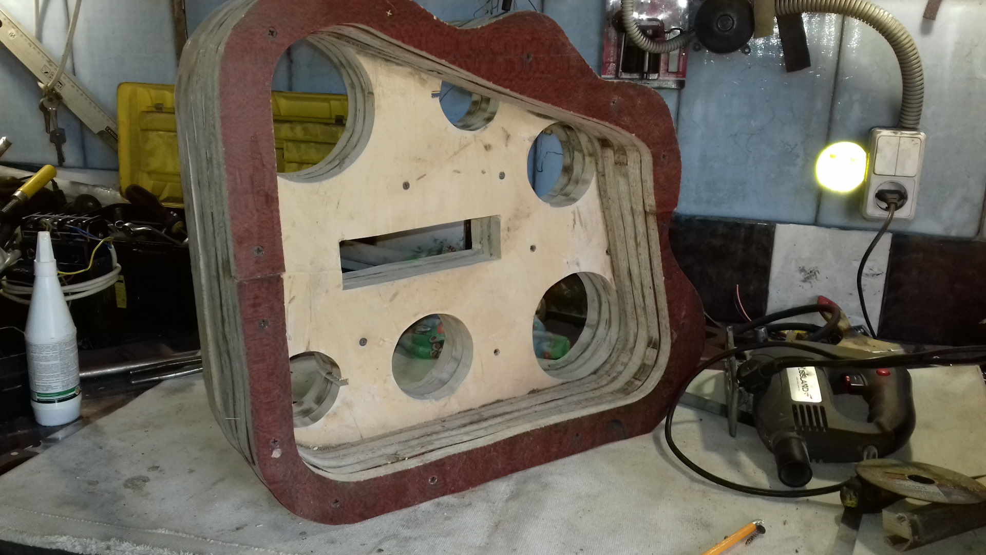

Все началось с покупки магнитолы и динамиков. Не охота мне делать на авось, потом переделывай все. Купил снял размеры со всего. Для начала вырезал из ксероксной бумаги макеты динамиков и магнитолы. Всяко разлаживал на полу динамики. И пришел к выводу что этот вариант что на фото мне нравится больше.
Вариантов было 4 штуки фото к великому сажелению не сохранил. Если кому то понравилось данное решение может сам попробовать. Так сказать примерно увидеть то, что получится но на полу). Так же к лобзику купил два лезвия по дереву, и столярный клей момент. На толстом картоне вырезал 3 шаблона. Это передняя стенка, середина, и маска. Пилить пришлось много. Вот передняя стенка.

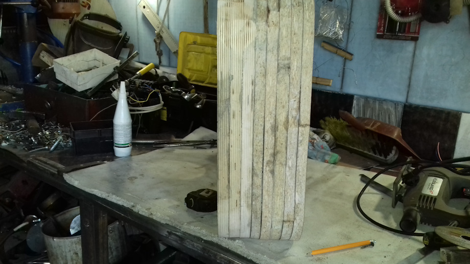

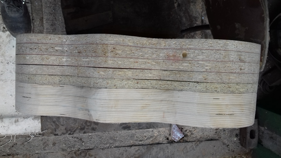

С серединой пришлось по возится по дольше, цельных кусков ДСП у меня не нашлось. Пришлось делать из двух частей. На фото видно.
Каждый слой мазал клеем и прикручивал их между собою шурупами. Получилось не плохо. Потом когда все подсохло, шлифовал болгаркой. Было куплено специальная штука на болгарку с кругами на липучках. Шлифовал ей, очень не плохо получилось.

Видно нв фото что как не старался есть щели.
С этими изгибами пришлось очень долго вышлифовывать. Ровно руками не выпилить. Где-то выше заготовка а где и ниже. Но в итоге получилось хорошо. Карпет был куплен еще на багажник ВАЗ 2110 , можете посмотреть перейдя по ссылке. Но он мне не пригодился, да так и лежал без дела. Вот и пришло время его выхода.

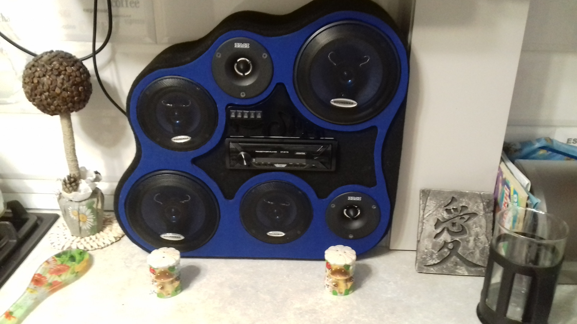

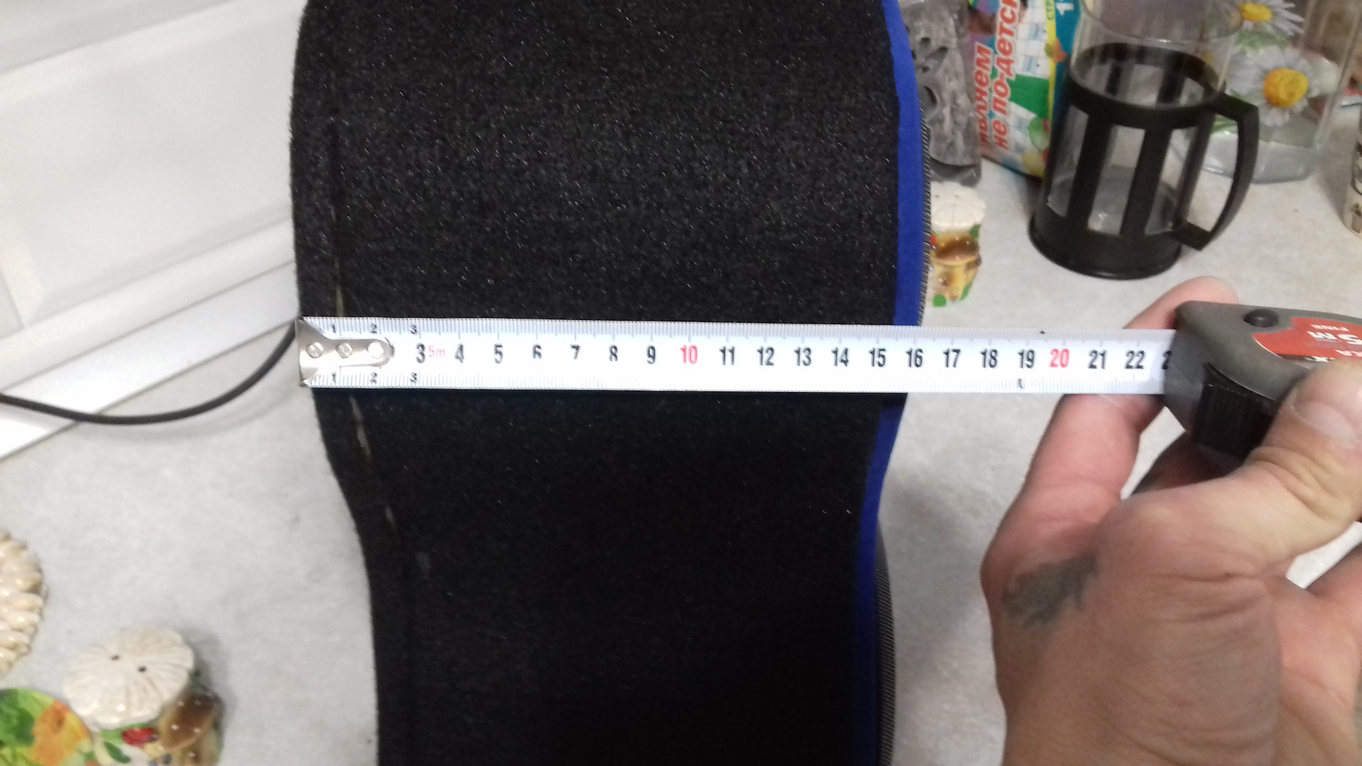

На фото так же видно что карпет лежит там где он нужен. Я его приклеивал повторюсь Момент Столяр. Клеит просто чума. Не правильно приклеил, только нож в помощь. Не оторвать, очень понравился этот клей. Ушло его наверное пол 400 мл бутылки. Ширина его получилась с крышкой 15,5 см. Высота 53 на 53, вес 15 кг.
Так что просто так подмышкой его не поносишь))).
Ножки от чего не помню, но они резиновые с отверстием по середине для крепежа. Внутреннее убранство у него от компьютера, (я имею ввиду блок питания) 450W. С головой для магнитофона. Пришлось правда вытащить внутренности из корпуса и поставить так. Вентилятор стоит на против блока, и вытягивает все на ружу. А чтоб не получился затык воздуха, сделаны 2 отверстия и вставлены решетки, для забора воздуха из вне. Хотел сделать подсветку динамиков. Из пластмассы 5 мм было сделана клякса, в которой расположились кнопки включения цветов подсветки. Но не судьба. Лента стоит у нас дорого 600 рублей. А мне нужно всего 40-50 см от ее. Будем ждать Китай. Обязательно до делаю до конца, по случаю. Внизу, так сказать на подошве стоит по середине светодиод светит белым. Единственный что есть. Вечером светит как бы из под его, смотрится прикольно. Разводка самих проводов от выключателей проведена. Осталось за малым). Поет достойно. В магнитоле есть блютус, вход под флешку, возможность отвечать на телефон через магнитолу, и подсветка самой магнитолы 7 разных цветов. Ну вроде как-то так. Сотрите видео, если нравится делитесь видео. Мне будет очень приятно и стимул выкладывать что-то еще. А это что-то еще будет. Всем спасибо, не прощаюсь!
