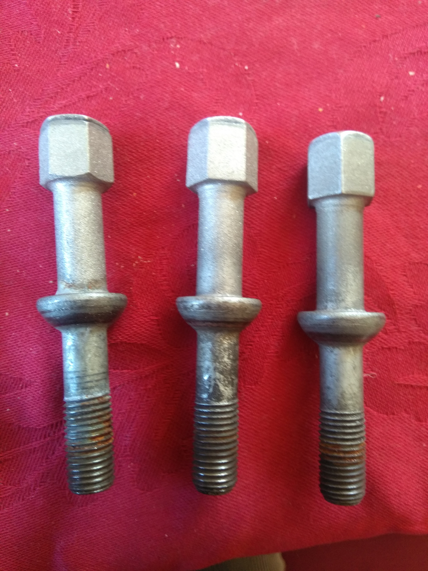

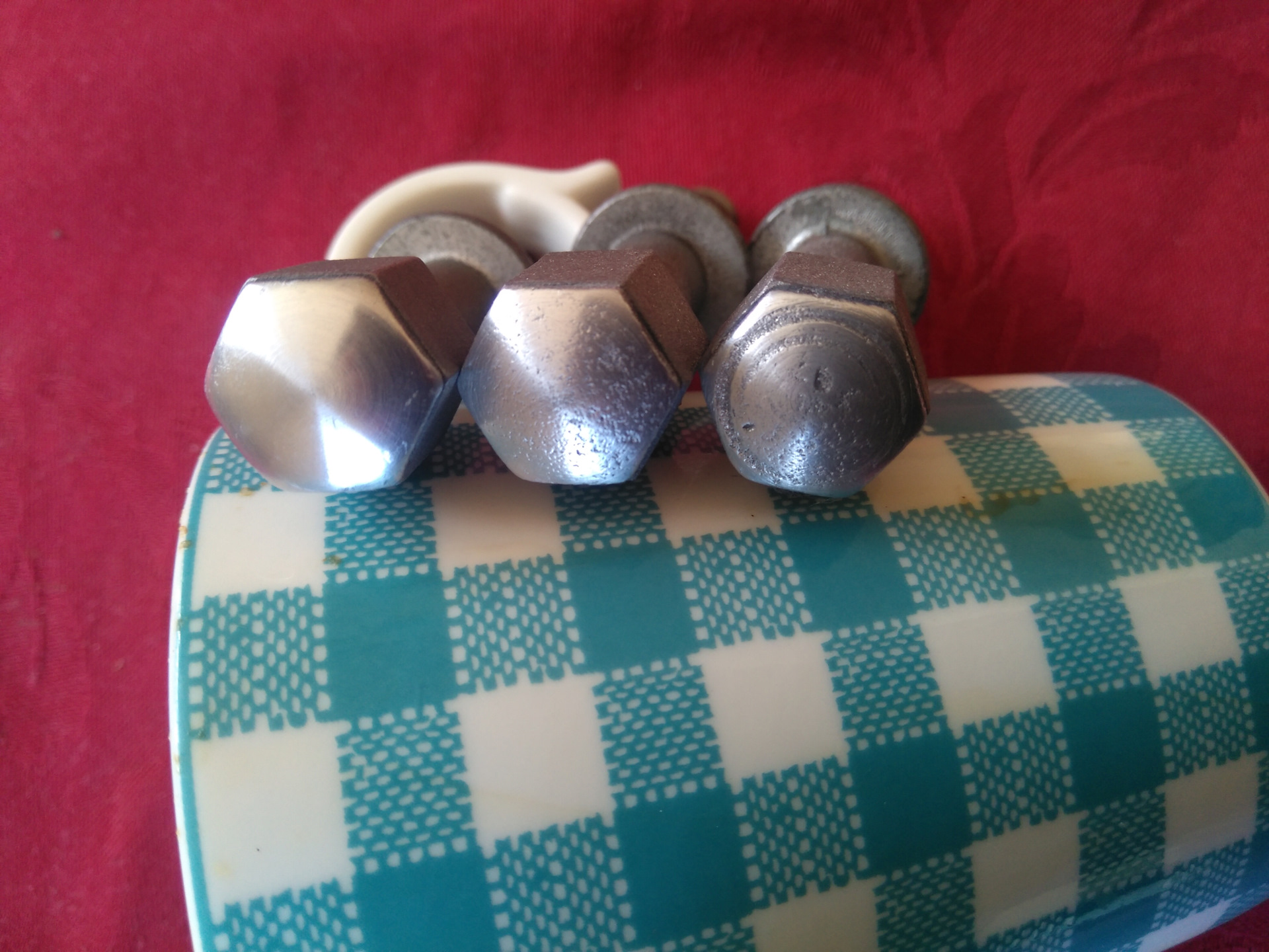

Отстал я от жизни помню только пасту гои, а, наверное есть и современные.
В общем купил в Находке диски оригинал на W126 с Японии.
Солнышки.
Сразу же покрасил.
Там идут болты с накладкой из нержавейки на шляпки.
Как ни странно — на нержавейке тоже была какая-то грязь или коррозия.
Попросил ребят убрать её.
Результат противоречивый.
Некоторые болты — как самый левый болт отчистились прекрасно, может его их и не надо было чистить.
А средний и правый беда — круговые следы обработки с остатками черноты.
Какую пасту посоветуете и как это самому сделать?
Тряпкой или бархоткой?
Напоминаю, что материал — нержавейка.
Всем добра.

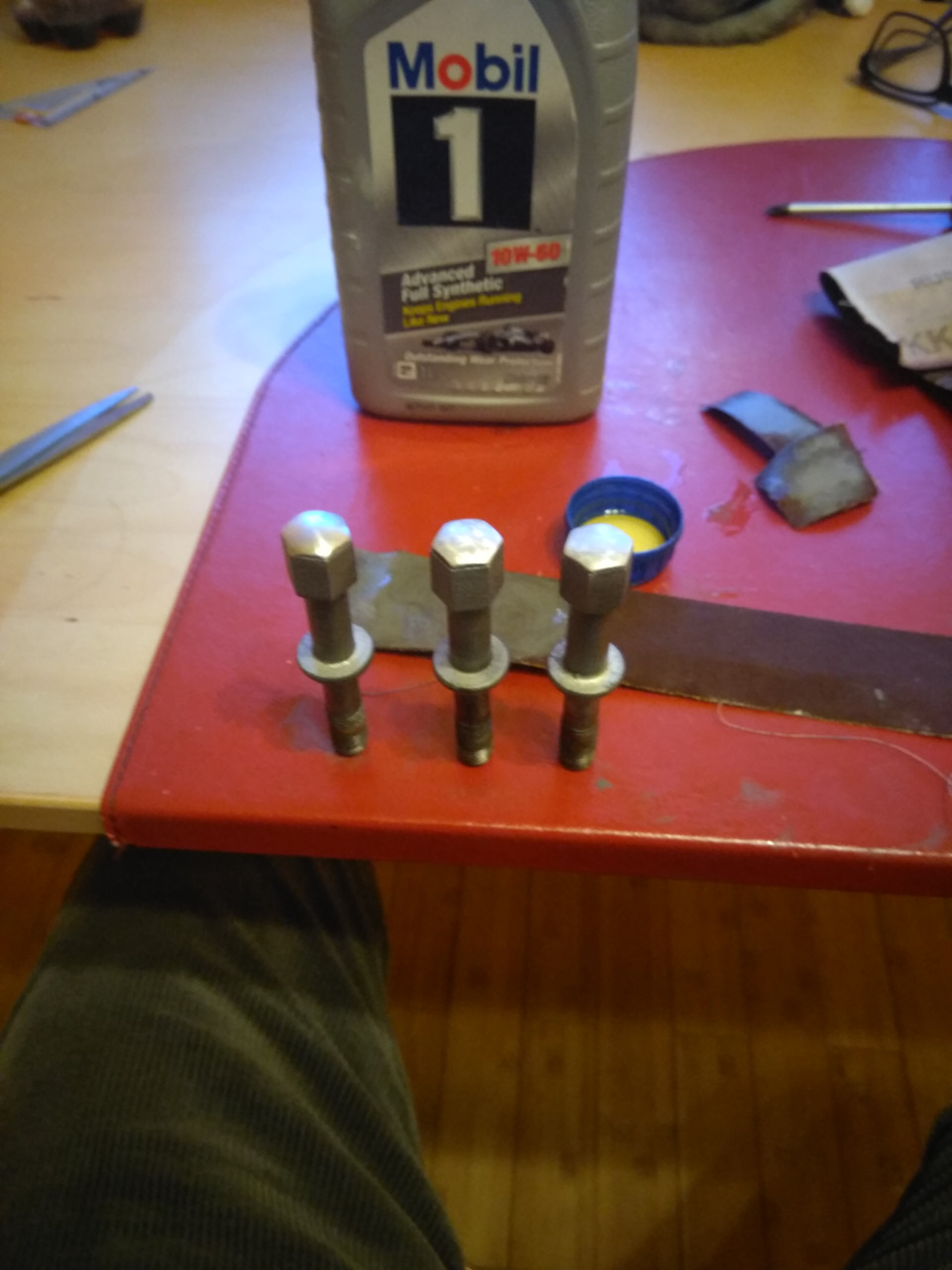

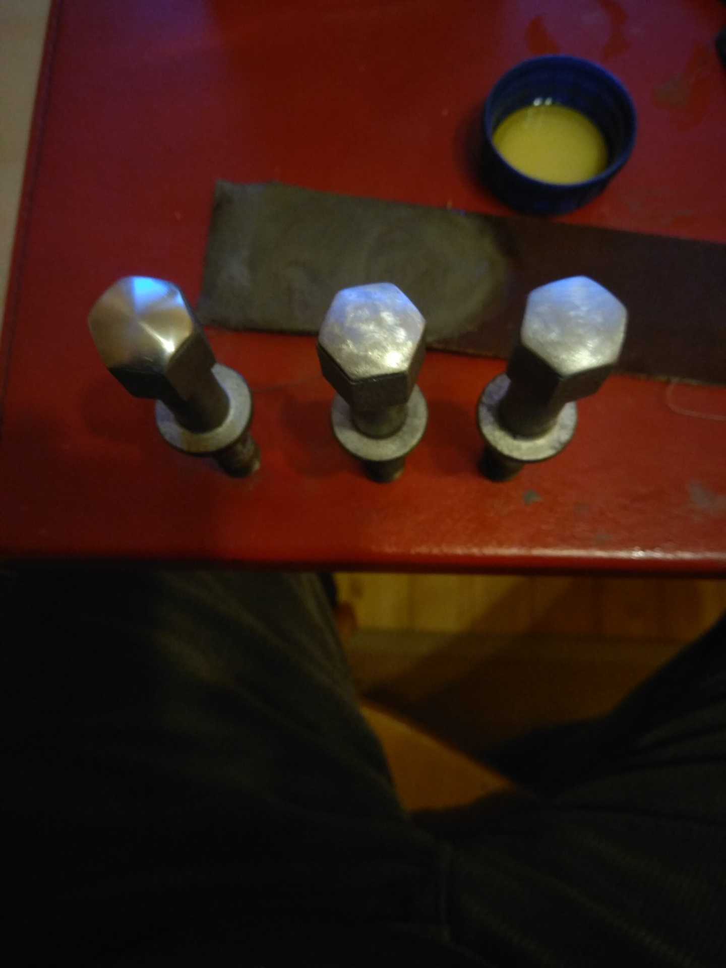

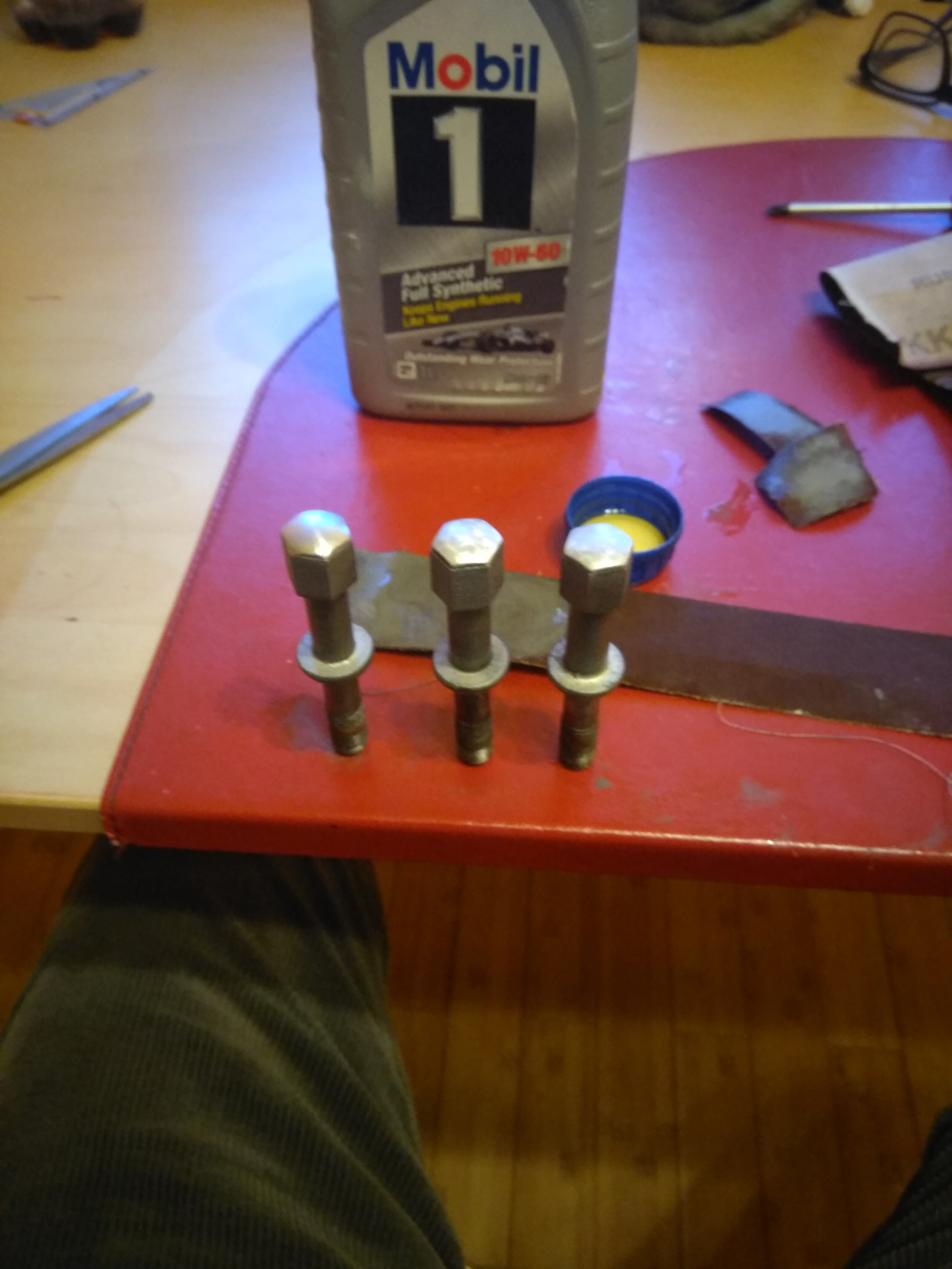

Спасибо комментаторам. Сейчас опробовал первые 3 болта -тёр шкуркой с маслом.
Сначала, как дурак, тёр шкурко болты. Неудобно и непонятно, что трёшь.
Потом вырезал из шкурки полосу и, придерживая полосу одной рукой, другой рукой тёр об шкурку болт, растирая на ней каплю масла.
3-5 минут на каждый болт и — вуаля: осталось полировать.
Все дефекты ушли. Люблю работать руками, а не дрелью.
Осталось отшлифовать. Сначала попробую нулёвкой, а если не получится куплю пасту ГОИ №2.
Конец истории.

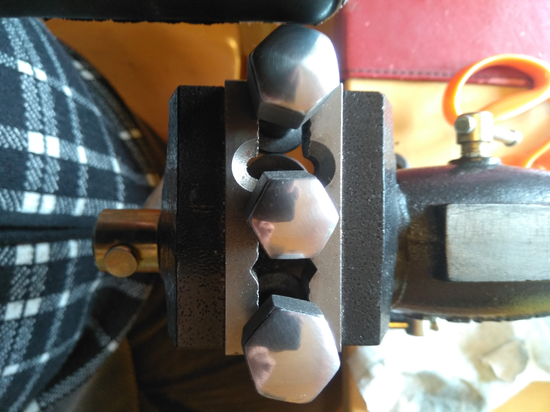

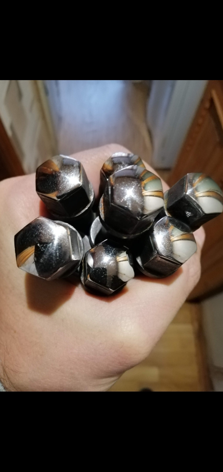

Купил в Троицке в Леруа две зелёные пасты — №2(написано для пластика) и №3 (написано для металла). Шлифовал вручную, накрошив пасту на тряпку трикотажную с маслом. Сначала номером 3, а потом, т.к. не понравилось ещё и номером 2.
Потратил на 2 болта 20 минут. Они стали почти зеркальные!
Умножить на 10 (20 болтов) — будет 5 часов!
Это слишком.
Куплю насадку для дрели. ))
