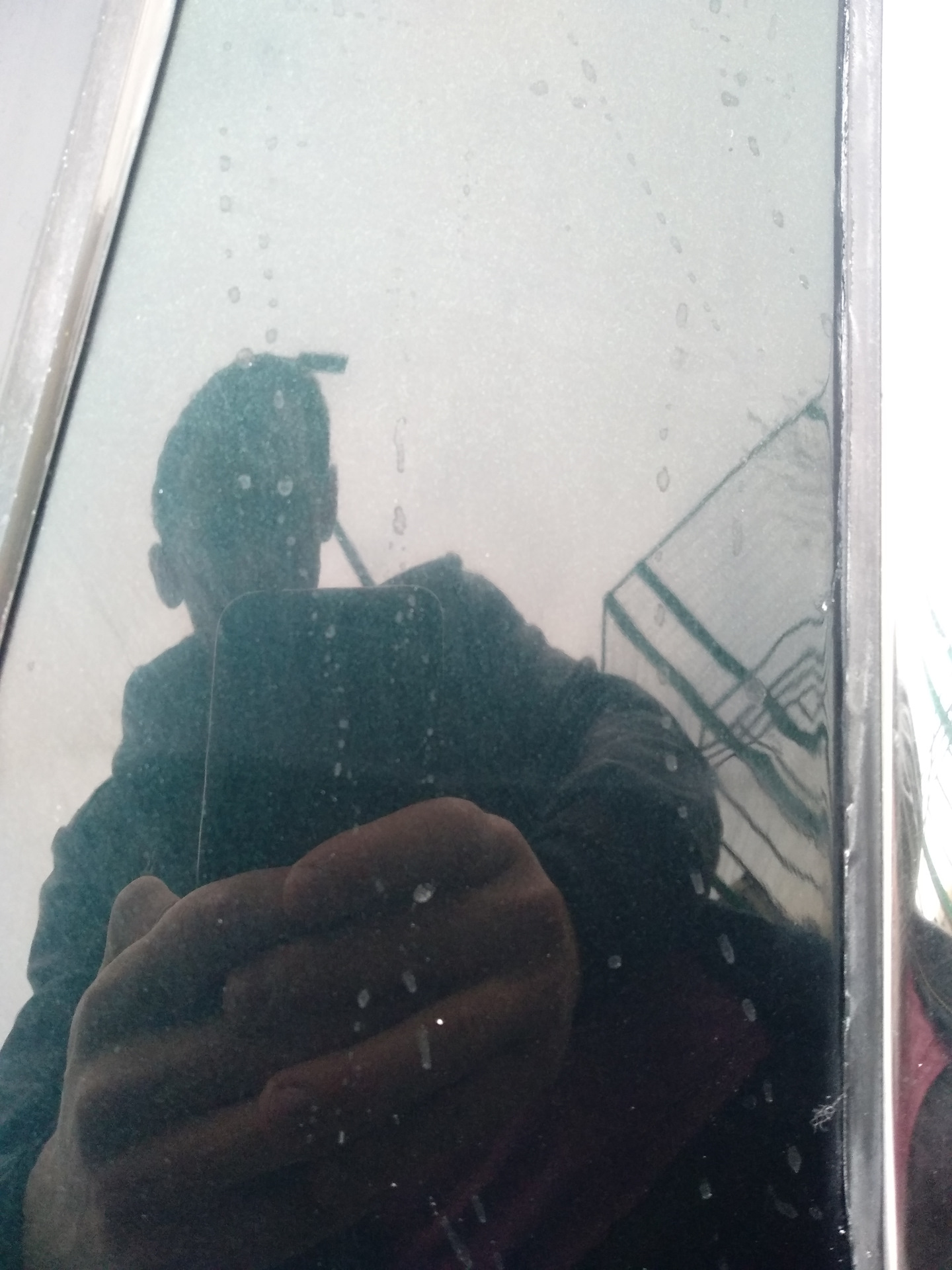

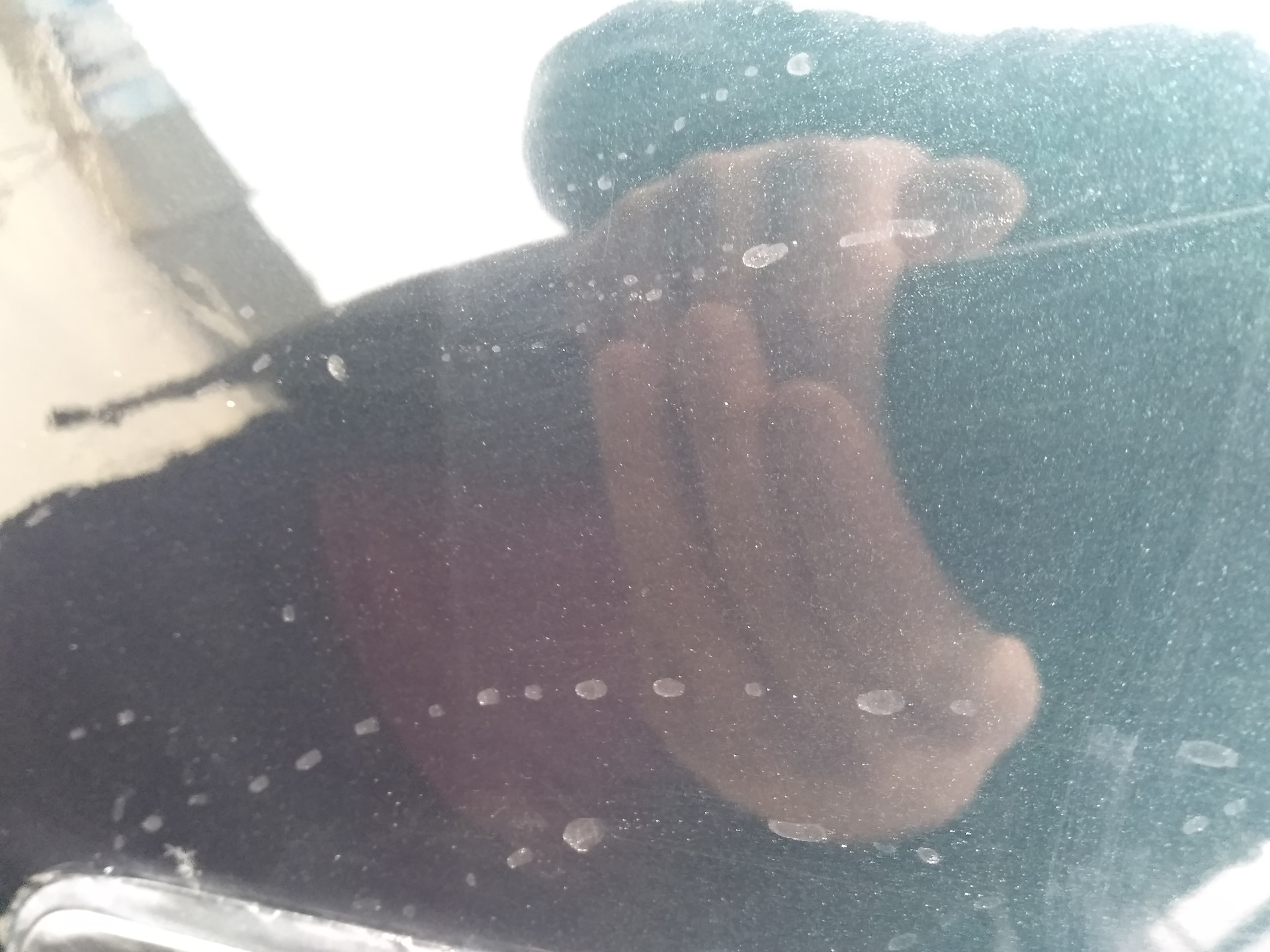

Доброго времени суток, научите полировать переход по лаку, нифига не получилось у меня, осталось видно полосу на лаке, делал так: матовал 600 под покраску и область шире 1000 под лак, обклеил под окраску, покрасил переходом, затем переклеил немного дальше и просто покрыл лаком, лак лег на заматованную поверхность, после лака ещё небольшая заматованная поверхность была, далее все высохло, я заматовал 2000 и полирнул. Итог — видно границу. Что делал не так? Я новичок в этом деле и учусь только

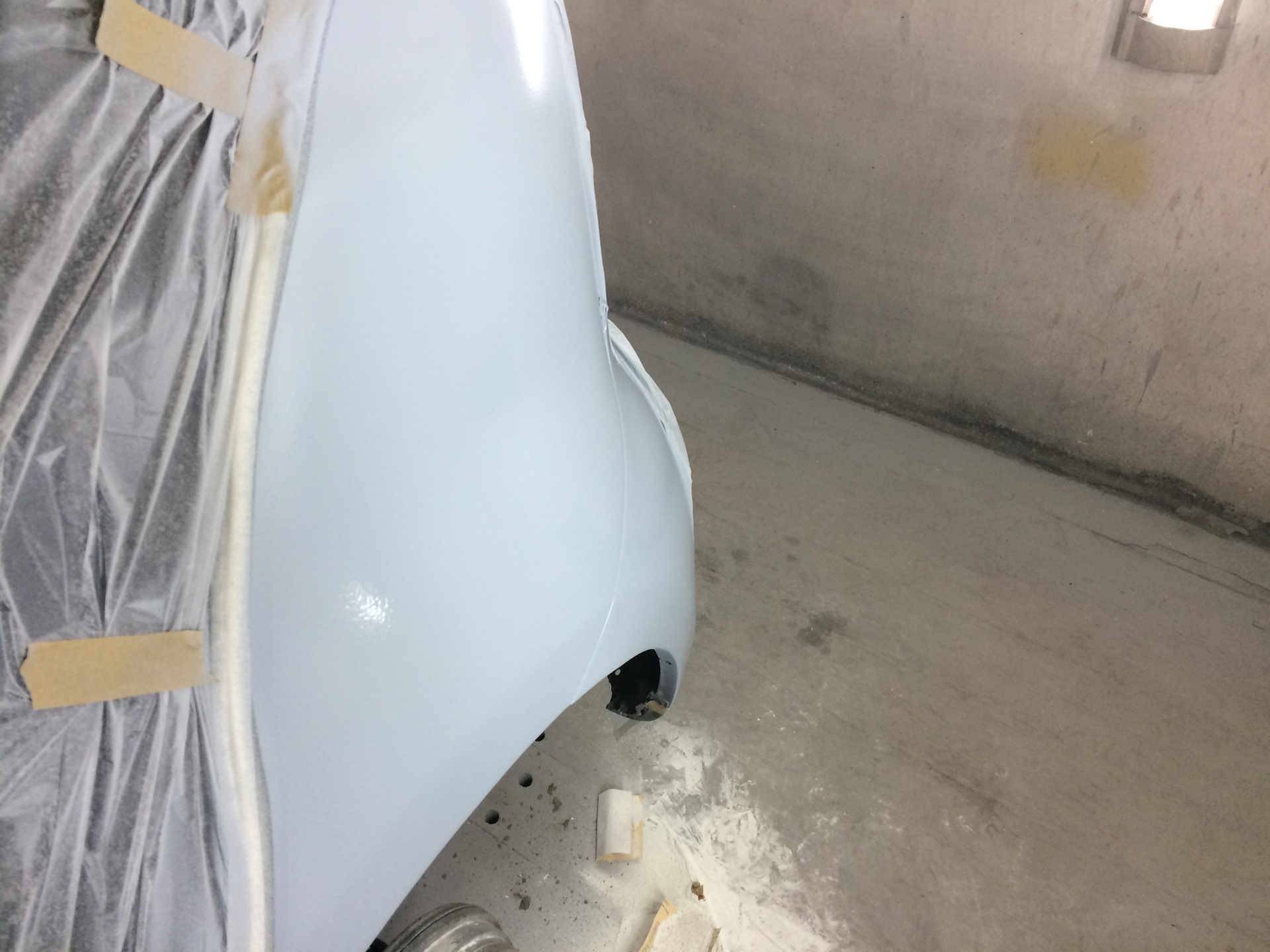

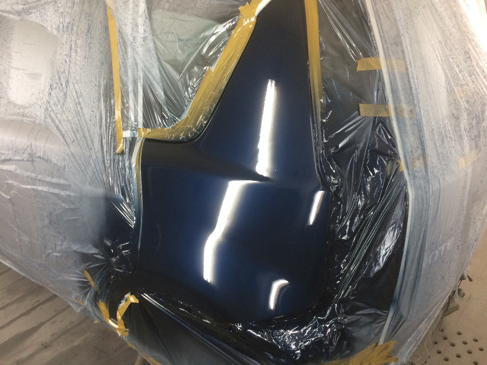

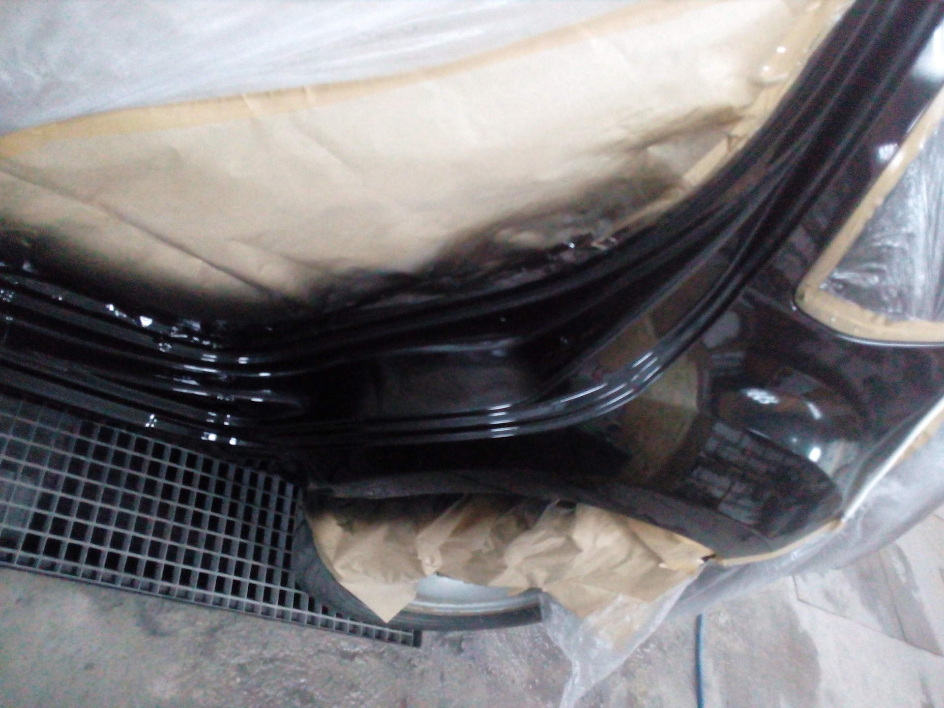

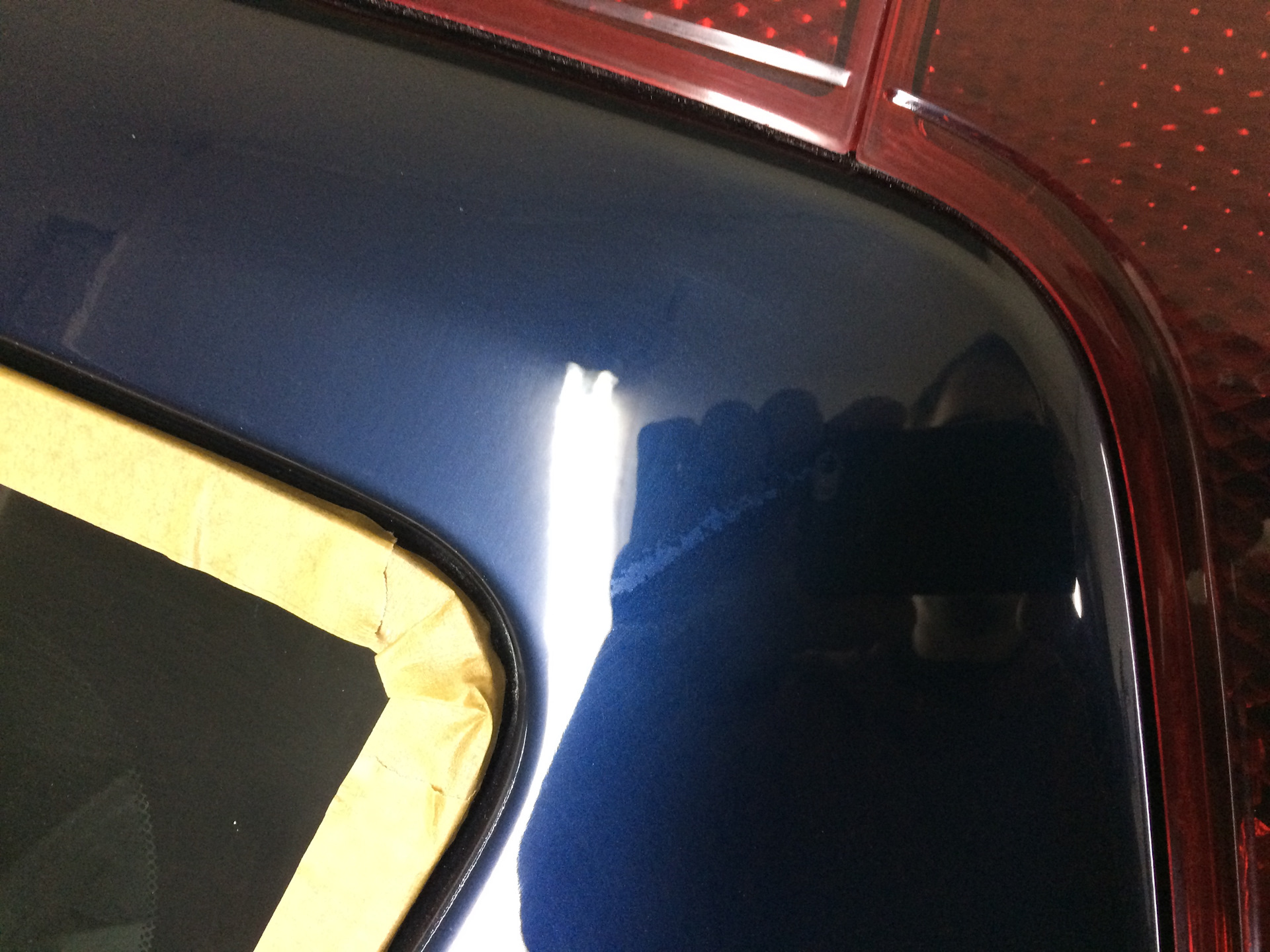

Была похожая история… тоже красил заднее крыло с переходом по базе и лаку… по базе использовал биндер ( беззаветная база)… четкую границу по базе не делал, а по лаку использовал паралон… не суть как делал итог таков что получилась так же как у тебя. Хотя за опылом следил, перед лаком место перехода прошёл липкой салфеткой… начал располирововать и протер лак до базы… решил перекрасить этот угол из микрика… соответственно делал уже два перехода по лаку… один переход был по новому лаку другойдальше по стойке на старое покрытие… базу клал меленьким давлением чтоб исключить ее попадания на зону перехода по лаку… получилось пятнышко в 2 см в то время как зона перехода по лаку у меня была в 15 см от этого пятна в обе стороны… в итоге переход на свеже крашеное получился как надо ( его не было видно ни под каким углом), а переход на старое покрытие получился точно тактике как у тебя и у меня в первый раз до перекрашивания… Фото конечного результата нет к сожалению… в чем причина так и не понял… возможно либо лак имеет какой то оттенок либо имеет разную цветопередачу но это не точно. Лак upol быстросохнущий

Благодарю за ответ, но почему ты решил что база легла на переход и не покрылась лаком? Сегодня осматривал полностью зону покраски и не нашел ничего подобного… Краска действительно в оттенок не попадает, но я хотел "растушевать" краску, чтобы из одного оттенка перешла в другой плавно, но не особо получилось. В качестве основной проблемы вижу: слишком маленький разгон для перехода взял и на маленьком расстоянии не раскидать базу правильно, ну и для лака нормально раскиданного места не хватило и получилось, что лак кинул прям до оклейки. Скажу так, что делал такой переход намеренно, хочу научиться. п.с. машину не жалко
Ты сам ответил на свой вопрос, мало место для растушовки, база должна быть далеко от места где заканчивается лак, т.е самой границы старого и нового лака, малейщая часть базы попала на эту границу и обрисовала контур.
В таком случае повторю ещё раз, лучше потратить макс 30мин и заматовать всю деталь а потом развести на 100 гр. побольше лака и не будет дрочева с полировкой границы.
Если есть места для размах и узкое место или кантик какой можно заморочится
причем тут лак если у вас по тону база что ПОД лаком отличается))) У вас в ЭТОМ проблема а не в "переходе" ту либо целиком.стойку… чтобы в глаза так не бросалось, либо сменить колорориста

Это же граница базы под лаком.
Да не, граница повыше будет от базы

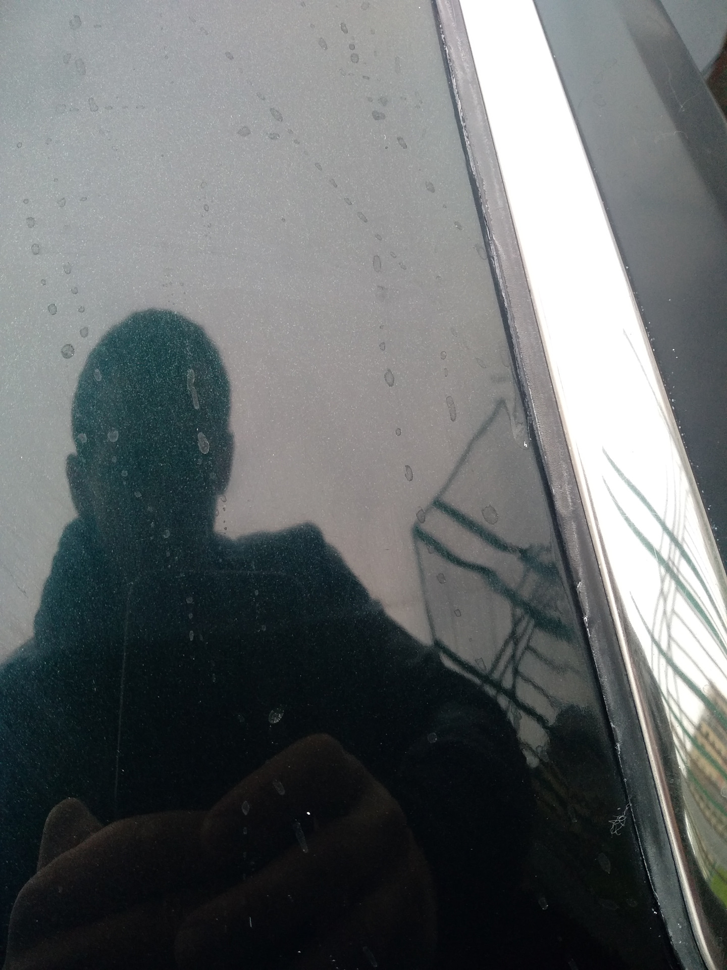

При переходе по лаку лучше использовать переходной растворитель. Часть площади под переход нужно отмыть и сполировать. На фото не пойму, что за элемент, но для переходов нужно выбирать наиболее узкое место. На тёмных, чёрных цветах очень редко, но возможен след от перехода, таков как на фото, особенно если деталь уже была в ремонте. По этому лучше лачить без переходов, особенно если нету опыта. Ну и за "карман" нужно помнить…
На фото стойка задняя на седане, насчёт кармана, то на газете делал карман для опыла.
Если это стойка, то как по мне широковато место для перехода. Если нету возможности, то я бы лачил бы всю стойку и если нужно то и сам батон. Ну а в данной ситуации лучше так и оставить или же перекрас. А если есть куда ещё шлифовать переход, то дальше пробовать снять ступеньку. Есть много способов. Я работаю на сухую материалами Ковакс. В конце — полировка пастой с мехом в зоне перехода.
Надо было не переклеивать, и не доводить близко до границы скотчка базу и лак, а так как ты переклеил скотч и покрыл лаком границу базы, она у тебя под лаком.не сполируешь этот переход.
Понял, значит площадь надо больше брать, чтобы разбросать базу для перехода и в притык не красить. То есть правильно понял, надо один раз оклеить побольше и не доводить до оклейки? Чтобы у оклейки только опыл лежал?

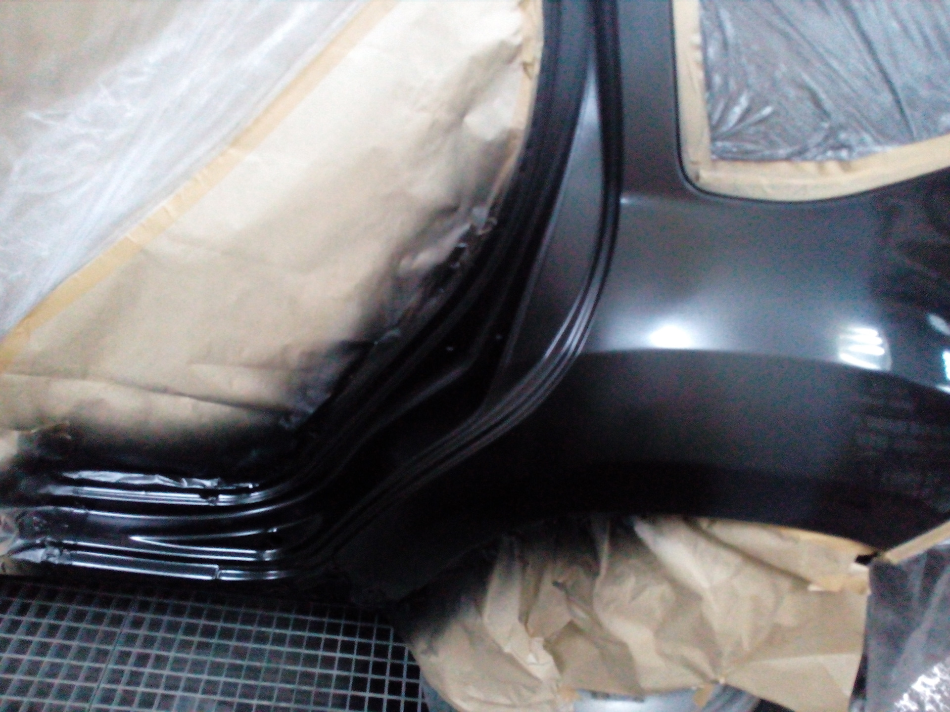

Возможно поможет это фото
