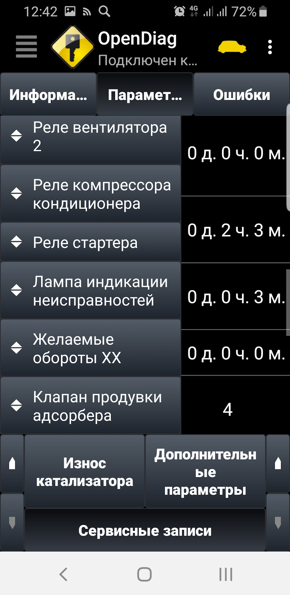

Опен диаг порадовал полнотой информации и возможностями.
Можем увидеть и сбросить ошибки, эта возможность есть в каждом из перечисленных приложений, но в опен диаг есть возможность сбросить контроллер (не совсем понимаю что это), а так же сбросить ЭБУ с инициализацией и заново провести обучение.
Сброс конфигурации ЭБУ, то же не понятно, что оно даёт, кто знает, поделитесь информацией.
Теперь к самому приложению и предоставляемой им информации.
Это нечто, в нём есть всё что нужно и даже больше.
Можно посмотреть так же сервисные записи, например у меня записано, превышение скорости в режиме обкатки, аж на 2 часа. Это связано с поездкой в Нижний Новгород, почти сразу как приобрели автомобиль. По трассе шли 100-110, больше не разгонял.

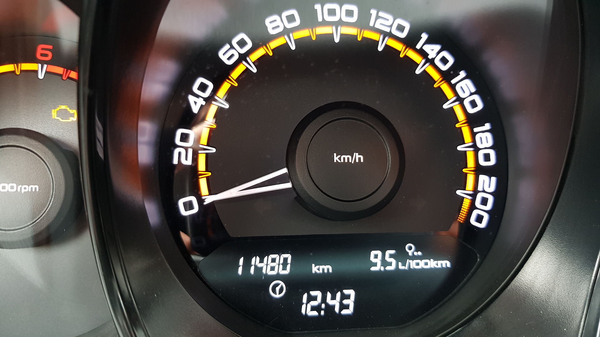

Есть небольшая разница в показаниях пробега. Опен диаг выдаёт 11484.9 километров пробега.
А на приборной панели цифра немного другая, 11480. Разница всё же в четыре километра. Странно почему так?!

В программе, в верхнем левом углу, есть несколько полосок. Всплывающее окно. Там форсунки, всякие реле, бензонасоса и тому подобное.
Решил посмотреть, нажимаю на форсунка 1, ничего вроде не происходит. Ну и понажимал практически на все.
Решил запустить двигатель, посмотреть что изменится.
А машинка и не запускается, стартер крутит и ничего.
Напугался немного, что за?!
Полез опять в эти форсунки. Нажимаю и вижу, вместо кружочка, появляется палочка. Сразу же услышал звук как заработала форсунка. Проделал то же самое с остальными. Ключ на старт и двигатель ожил.
Вон оно что. Думал там какая то информация будет, а при нажатии, форсунка выключается, а при следующем нажатии, включается. Вероятно это сделано для проверки.
Так же можно проверить реле вентиляторов и бензонасоса. Можно отключить лампочку чек энжен. Но я экспериментировать не стал, оставил всё как было.
А на запущенном двигателе, при нажатии на форсунки, к примеру, показывает что она работает.
При нажатии на реле вентилятора охлаждения, показывает, что в данный момент он не работает.
