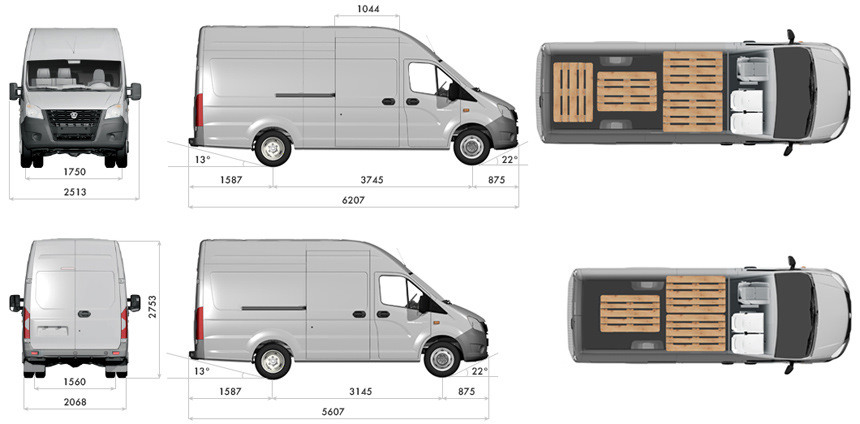

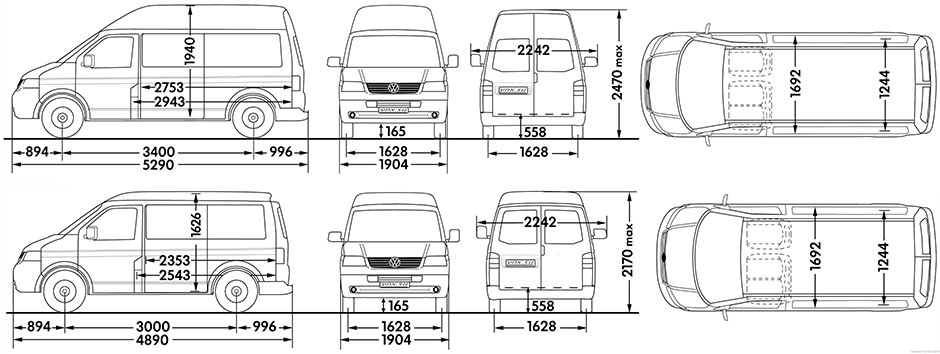

Всем привет, строю гараж для себя ну и в перспективе возможно для ремонта других авто, легковые и микроавтобусы, кто что скажет по поводу высоты ворот, особо высоко тоже не хочу, чтобы зимой не было холодно, вот решил у вас спросить может кто реально сталкивалася с проблемой высоты, пока остонавился на 2.50

Смотря, конечно какой тип гаражных ворот вы хотите поставить, если секционный как по аналогии, то 2.5 метров будет вполне достаточно. Можно будет баржу загнать)

Смотря какие микроавтобусы планируете загонять. Среднестатистические маршрутки 2.5-2.8.Ивеко и горбатые Газели луидоры 3 метра
То есть залезти в гугл, посмотреть среднестатистические габариты коммерческих авто типа газель, Форд-транзит и сделать с некоторым запасом не судьба ?

Спринтер со средней крышей примеряй

Я такие же делал, чтобы вмещалась пассажирская газель со средней крышей. Но это не ремонтный, просто домашний гараж. Под сервис лучше 3,5х3,5 или даже 4 в высоту на всю категорию B.

Делайте под Газель цмф
Это 2.80 получается,
