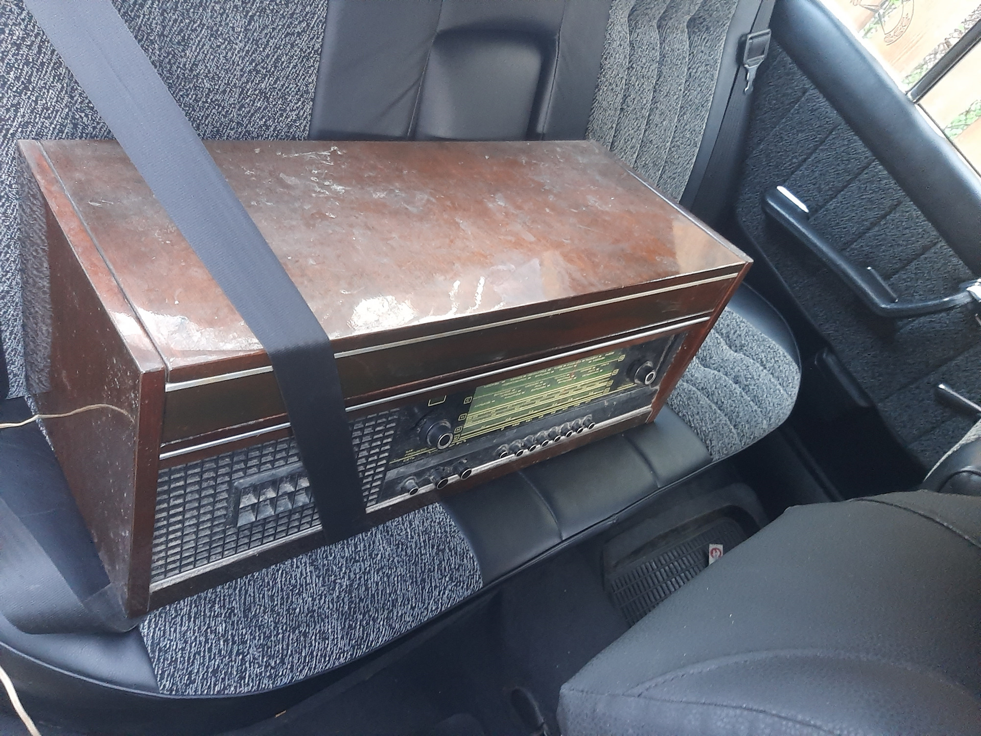

Итак, достался мне намедни весьма незаурядный аппарат, последняя ламповая радиола и, по некоторым данным, вообще последний представитель бытовой электроники СССР, схематехника которого выполнена на вакуумно-электронных элементах, — Урал — 114 в самом позднем исполнении — с единственной динамической головкой.
За ним, конечно, пришлось ехать за 40 км от моего дома к товарищу по Мерседес-клубу, но поездка не была напрасной: в мои руки (сам перед собой надеюсь, нажежные) попал уникальный экземпляр, покрытый многолетней пылью, но в идеальном состоянии.
Всю дорогу домой я размышлял о том, что я с ним сделаю в рамках условий о безвоздмезной передачи из рук в руки (товарищ велел мне ее не разбирать на запчасти и не продавать кому-либо). На скорости, во время поездки, мысли очень четко генерируются "мыслительным центром" и мне сразу же пришли в голову три варианта:

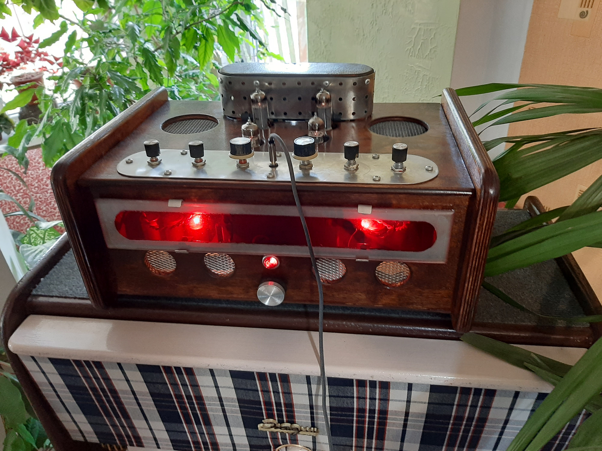

Само эпу.не влезает, в мою ригонду, по ширине.пилить не стал, переставил тонарм стерео на родную вертушку, потом китайскуголову пьезо поставлю и фоник не понадобиться
А у меня задумка — выпотрошить все, что в нем внутри есть и поставить это на плиту, а плиту водрузить почти на штатное место уралки

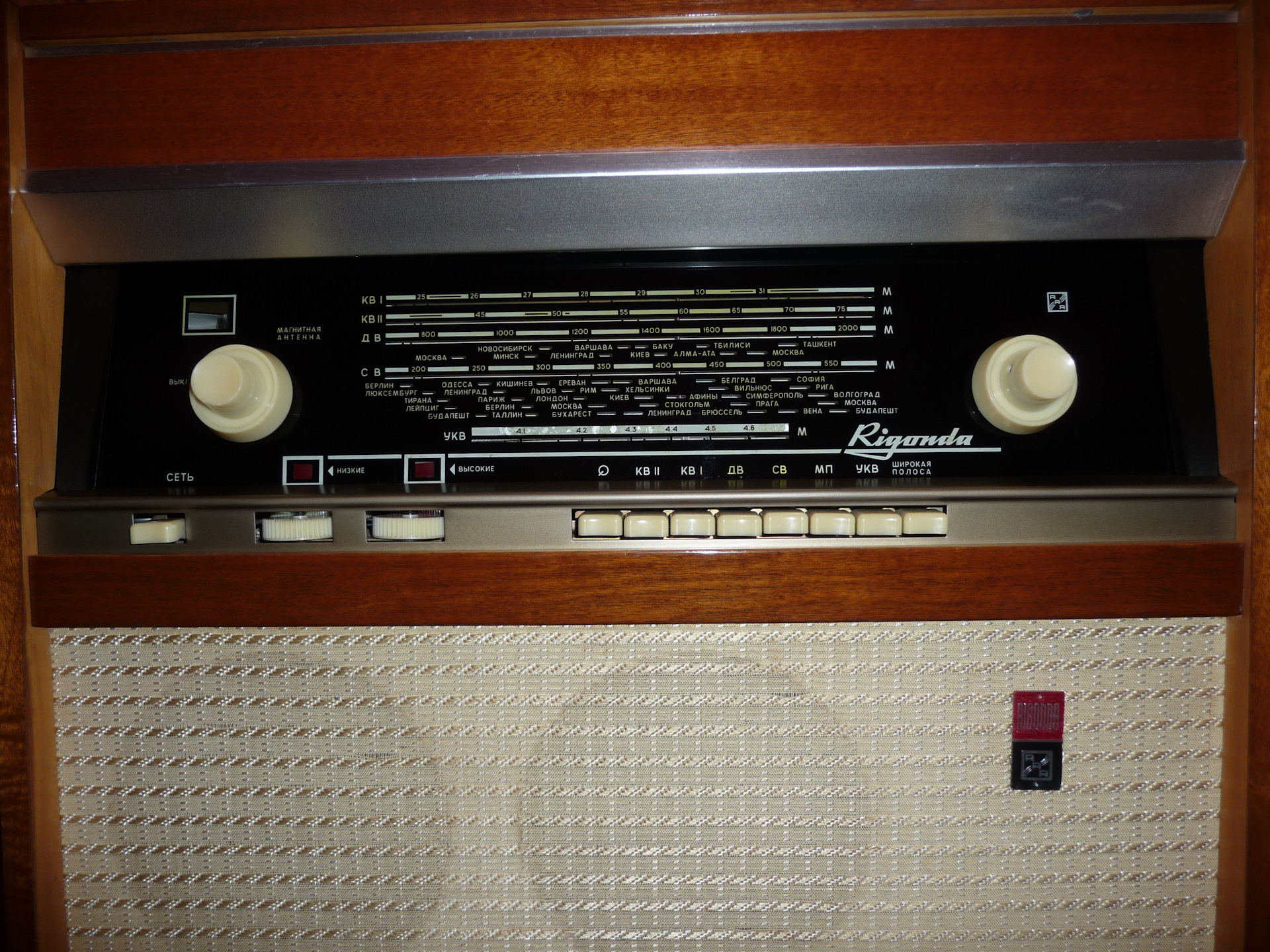

Вот Ригонда в полный рост.
Эх, хороша! Хотя мне ее дизайн был всегда противоречивым: мне нравились либо вытянутые: такие как кантата, урал, риг.стерео, либо архаичные комодики: сакта, жигули, дніпро.
А эта — какая-то перевернутая с ног на голову, при этом на ногах)) ну вы поняли.
