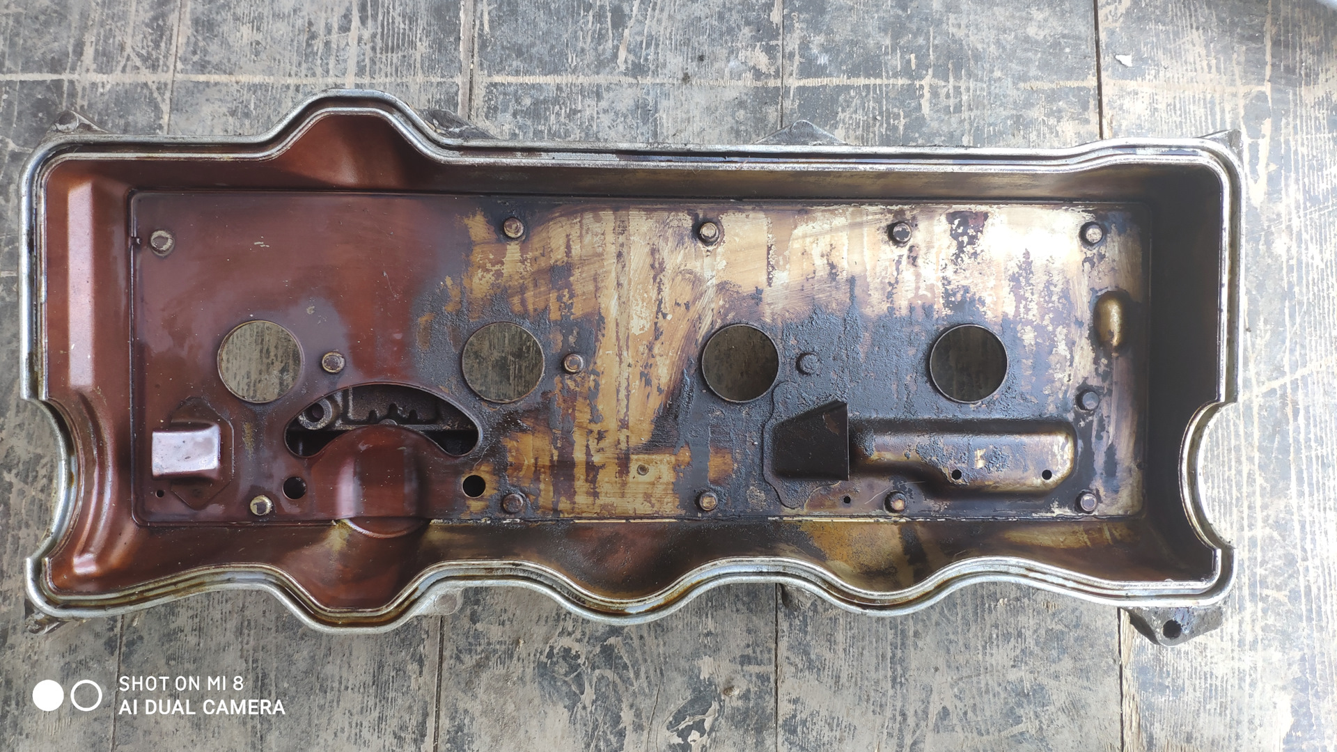

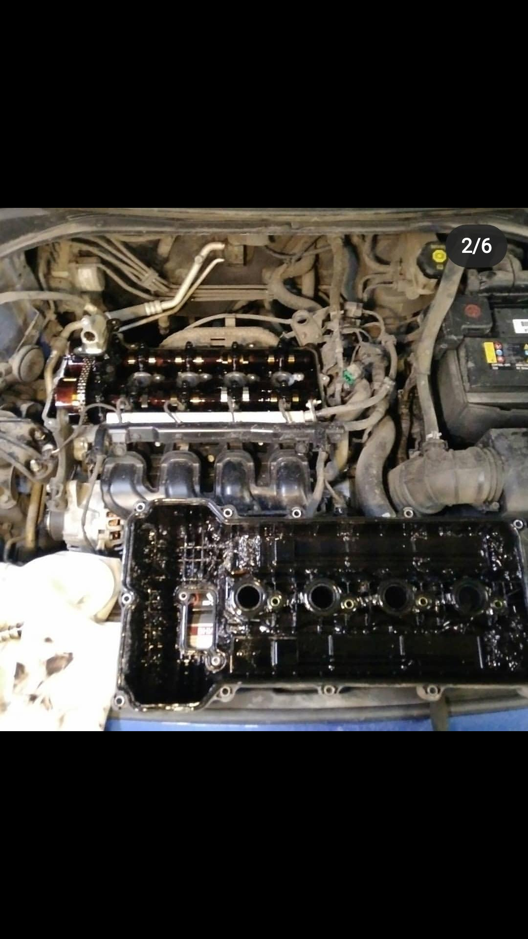

Киа Сид 1.6 пробег 250, вскрыл клапанную а там лака жесть… Знаю что не повод паниковать но нужно избавляться. С димексидом не охота морочится, кто что посоветует

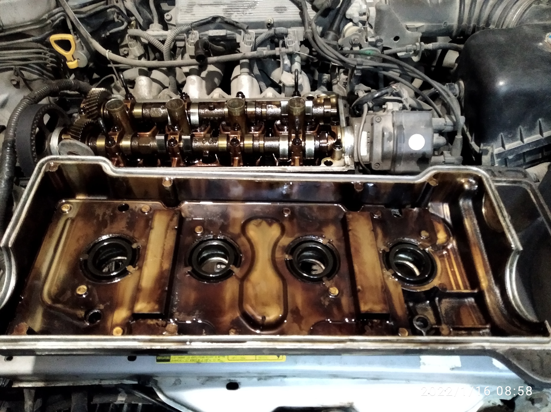

4A-FE, пробег 466 тыщ. Делал раскоксовку, и первый раз за все время открывал клапанную крышку, до этого я туда вообще не лазал. Просто решил посмотреть, что там. Снял крышку, пробрызгал Санитолом только крышку, который заранее купил по советам в Инете, протер тряпкой. Делал это ДО промывки. Саму ГБЦ мыть не стал, а мало ли что… Что стало — дальше фотку приложу
мотор норм себя чухает?) если да то не ищи себе приключения меняй масло намного раньше несколько раз и больше нечего не делай у тебя на вид нечего страшного то ты страшное не видел просто перекатывал замену или масло плохое теряло свойства раньше и на угар
Прикинь какая короста снизу… если сверху такое. Он видеомотористы корея мотор кповер и т. д. вскрывают двс во время капиталки под клапанной читяк, а поддон скинули, а там короста чуть ли не по 5мм вот они чудодейственная сила дешманских масле… как часто не меняй…

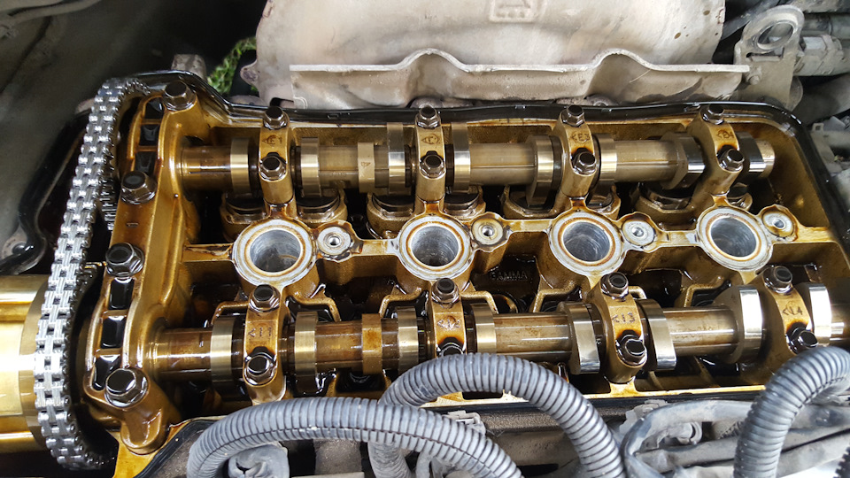

На газели пробег 380, масло газ пром, в нутри двигло идеал, что по допускам в этих рекомендованных маслах не пойму?! Заметил давно что от них только лак, не моет ваще нихрена!
Если не хочешь с димексидушкой связываться, то ничего не делай. Закрой клапанку обратно и езди. Покатался на минералке, иди дизельное масле. Немного отмоет, а так лак только глаза пугает. Когда жрать начнёт (если уже не жрёт) то димексид. Остальное — пустая трата денег.
Советую поставить клапанную на место и ездить дальше, не забивать голову всякой херней, не мешать машине работать, не создавать себе проблемы, а потом героически их превозмогать, сократить интервал замены масла до 5-7 тыщ. Кажется это всё.
Имеющий уши услышит. Ни чего особенного. Льёте миниралку с высоким щёлочным, и будет это масло определенное маркетологами, как дизельное. Меняете масло по моточасам. Если нет понимая, как считать или в лом заморачиваться 5000-7000км. Меняете с обычной промывкой. Помним, что она не моет, а разбавляет остатки. И тыщ через 40 увидите первый результат, по чуть чуть лак начнет уходить. Ну у меня так. www.drive2.ru/l/545568324927358892/ Процесс не быстрый, но ни чего не стоящий, а наоборот экономящий деньги. А если боитесь СТРАШНУЮ ХОЛОДНУЮ ЗИМУ, то на зиму льёте полусинь. Пы.Сы. А когда начнет жрать масло, если еще не жрет, то помните, что это не минералка к этому привела, а вот то что лили 250 тыщ.

Уайт спирит, керосин, Gzox, кисточки, щетки и трите, трите, трите! Поддон тоже снять и почистить. Потом 3-4 промывки промывочным маслом с заменой фильтра.
Ипать скок умников, осоьенно о 109, она это не возьмет, даже от 4-5 раз, тут тока само промывочное от bg справиться, смотрите тогоже Андрея, такие лаки это уже запущено, а 109 профилактика, только промывочное масло, да недешево, но самое эффективное и безопасное

Было так же лил лукойл и менял через 3т не помогло, в течении года. Залил 300 гр. Сольвента в старое масло, проездил сутки и ночь отстоялась. Утром прогрел и слил, затем залил промывочное масло предварительно залив в канистру остатки сольвента и разболтав залил и дал поработать на холостых 20 минут, затем слил и залил нормальное масло. На следующий день снял крышку клапанов и обалдел, отложения почти и не осталось.
ОМС за 2 смены масла все отмоет без всяких танцев с бубнами вокруг машины. Залили в новое масло, на весь интервал замены, первый раз фильтр только на 2500 махните!
Перейти на дизельное масло и менять на 7-8 т.км. и всё отмоется, ещё можно перед заменой залить присадку WYNNS W76844 за 500км. до замены масла.На своём дизеле такое проделал.Двигатель стал чище.
ничего не делать, чем лак мешает? главное чтобы кольца не были закоксованы, а лаковые отложения внутри блока ничем не мешают работе ДВС… Если есть жалоба на расход масла, раскоксуй кольца (только не димексидом) и езди дальше, просто масло смени.на Мобил 1 FS 0W40 или Шел хеликс ультра 5В40.
Лаковые отложения-одни из самых стойких, поэтому их не уберешь за 20 минут. Но если лак тебе мешает, то заливай масло с высоким щелочным числом + применяй BG 109 или подобное при каждой смене (пока не уйдет лак, потом не нужно лишней химии в мотор) и меняй масло не раз в 10 тыщ км а чаще. Не веришь-глянь в моем БЖ, как я убрал лак
Было дело, промывал так: перед сменой масла заливал в старое масло 0,8-1 литр ДТ (солярки). Двигатель прогрет до рабочей температуры, 15 минут работы на холостых, сливаем старое. Ждём пока всё стечёт с поддона на пригорке, заливаем новое, фильтр и так три четыре смены масла! На масле более 8000 не наезживал!
Как показала эксплуатация не одного мотра! Нет не чего страшного! Солярку можно заменить керосином, только лить его надо поменьше! У солярки смазывающие свойства лучше! Ещё для лучшего эффекта, надо дать мотору постоять после того, как он отработал на масле с соляркой. Заглушить по истечению 10 минут работы и подождать 10 минут, далее запускаем и ждём последующие 10 мин! Сливаем!)

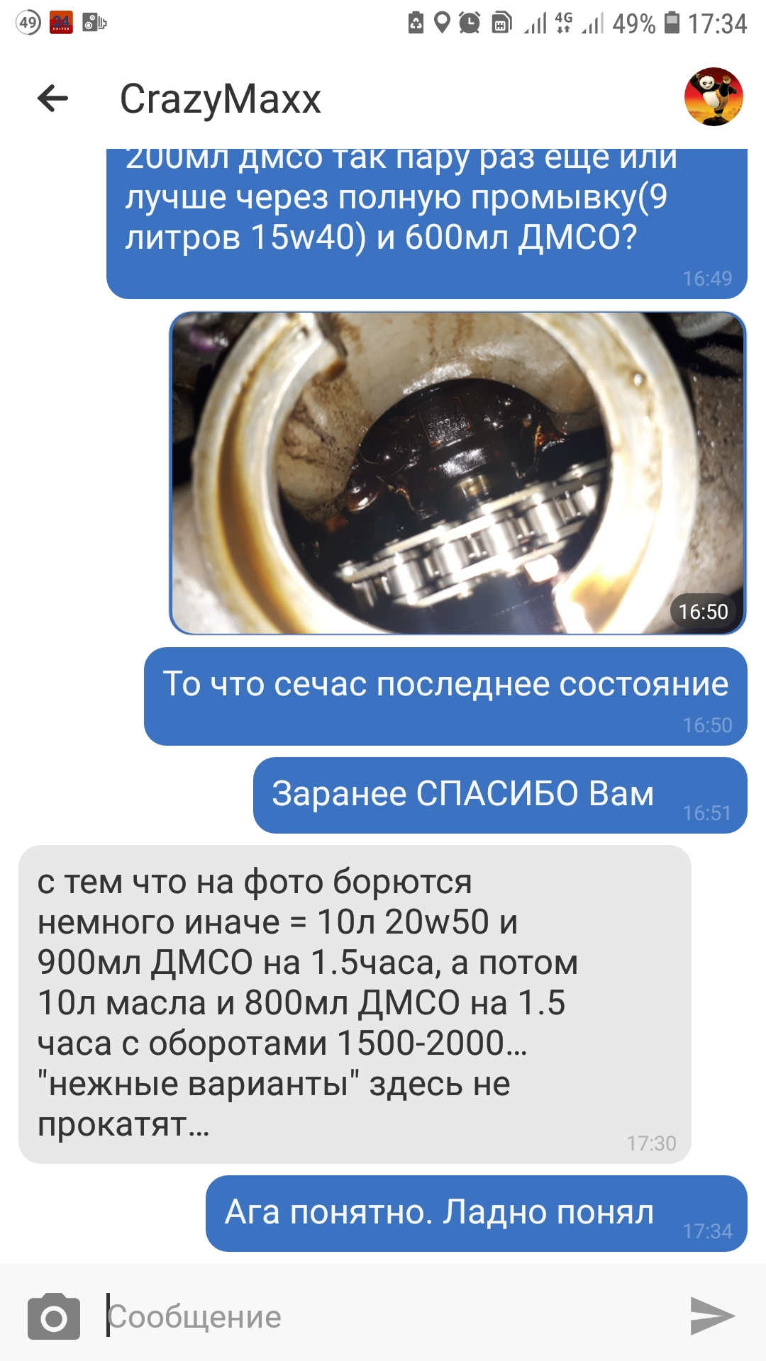

Что значит не охото морочиться? Заливаете 10 литров 10w50 и 800 мл ДМСО, 20 минут на ХХ и получите чистый изнутри мотор! Ни с чем морочиться не нужно… лаковые отлажения ничего не сможет ТАК ОТМЫТЬ за 20 минут кроме ДМСО
Бредить изволите. ДМСО мотор моется отнюдь не 20 минут. А три раза по часу, и затем финальная промывка полчаса. Целый день уходит.
На лаковые отложение хватит и 20 минут, если бы был ушатаный мотор и внутри был гудрон от предыдущего хозяина ну тогда да, надо было бы в 2 захода и по 25 мтнут и с оборотами 1500-2000
По собственному опыту 2016 года промывка маслом с ДМСО менее получаса малоэффективна, тем более для лаковых твердых отложений, кои на фотографиях. Если уж мыть, то один раз и навсегда, но тремя этапами, не менее часа каждый.
ДМСО из горячего масла полностью выпаривается через ВКГ максимум за полчаса, а лично у меня почти полностью исчез уже через 20 минут ("контроль" был по детонации — поленился отключить ВКГ, и отчасти по запаху выхлопа). Поэтому мыть по часу — бессмысленно.
Не выпаривается ДМСО из масла никогда. Отсутствие детонации еще не признак отсутствия ДМСО в масле. Прежде чем делать такие заявления ознакомьтесь хотя бы с информацией из Wikipedia: "Из-за высокой температуры кипения ДМСО крайне медленно испаряется при нормальном атмосферном давлении. Это делает его очень удобным растворителем для проведения реакций при нагревании. В то же время довольно высокая температура плавления ограничивает его применение в области низких температур." ru.wikipedia.org/wiki/%D0…E%D0%BA%D1%81%D0%B8%D0%B4.

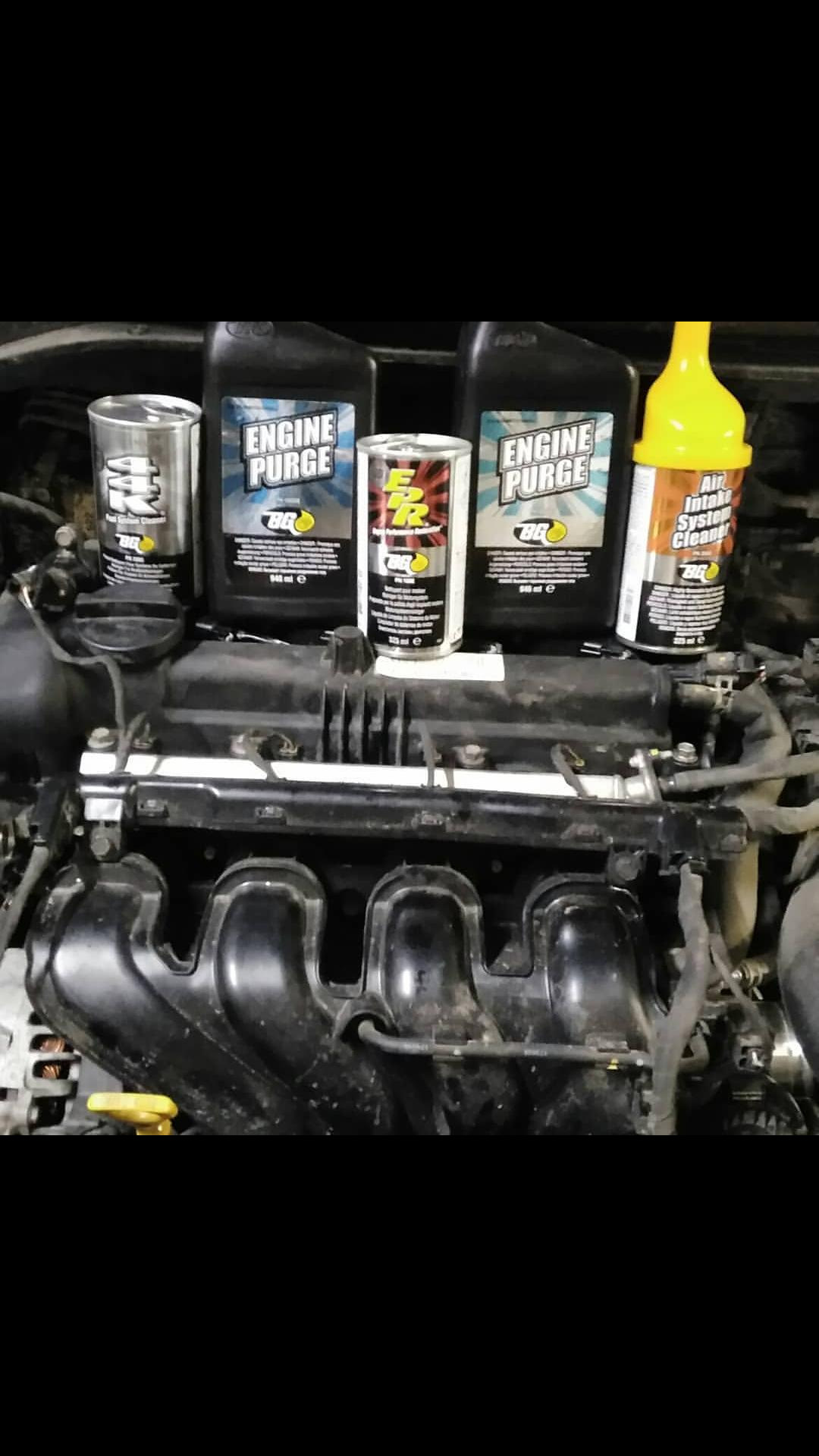

Bg105 одна из самых недорогих, безопасных и эффективных промывок именно по лаковым отложениям. Belkovodus выкладывал большой тест промывок на канале с полгода назад- Андрей Тоскин
Очиститель масляной системы. Очень эффективный. Хорошо растворяет отложения. У меня даже крышка маслозаливной горловины отмылась им. В бортовике авто есть

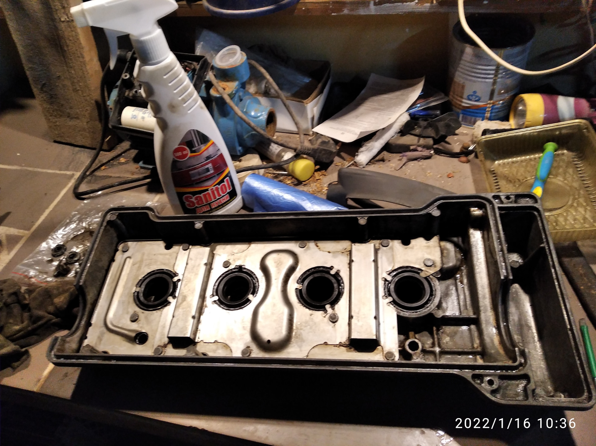

вот думаю в след раз перед заменой масла может попробовать ГБЦ Санитолом забрызгать?
Думаю не стоит

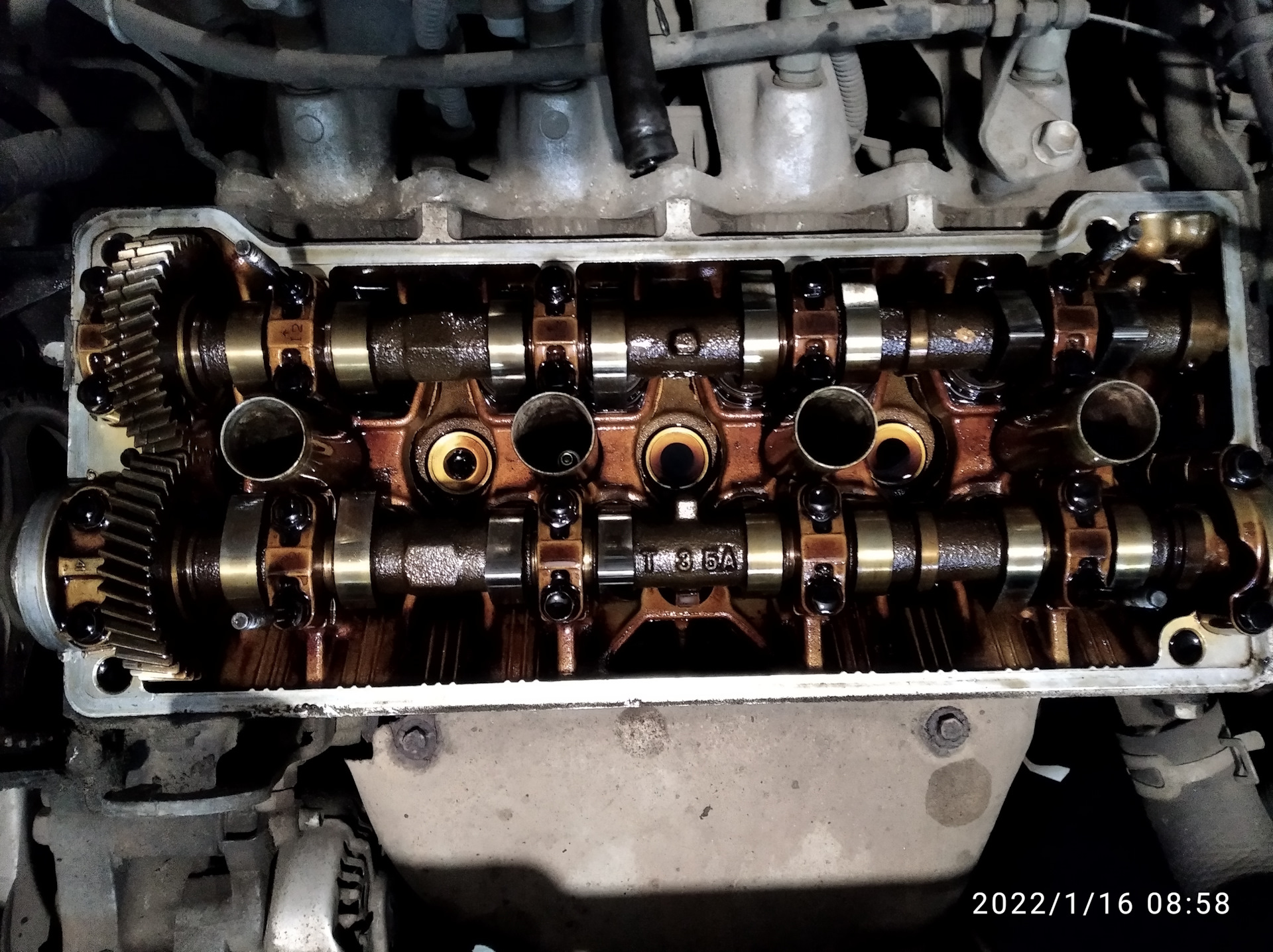

При таких отложениях нехрен сиськи мять — димексид и все тут…
с допуском sl хорошо моет

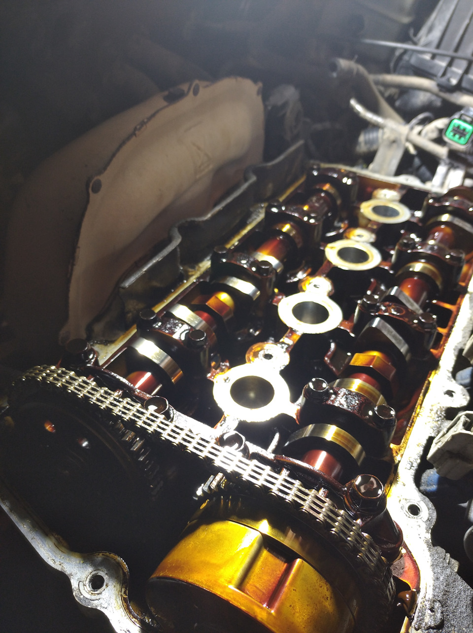

Говорю, что у меня. Ссыль на фотки приложена. На пробеге около 40 000 лак значительно потерял интенсивность цвета, появились очень маааааааааленькие пятнышки чистого металла.
Видел статью америкоса кажется, не помню, он постоянно вскрывал клапанную и фоткал. К пробегу под 100 000 у него примерно половина под клапанной крышкой было в слабом лаке. Остальное светлый металл.

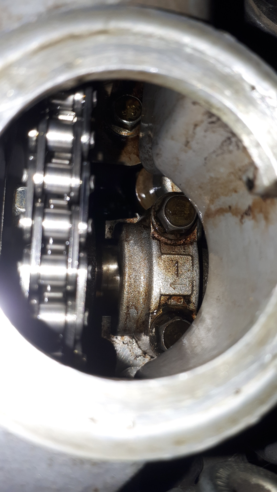

Крышка механически и под клапанной частично механически. Потом химией
Нихрена себе
300 тыс

BG-109
Меняю каждые 6
поменяй масло на другое.и каждая замена 4-5 000 км
Amure
Для лака bg105 лучше. В остальном поддерживаю.

Дизельное масло + ОМС от МПГ.
Отмоет за 2-3 итерации.
Только за маслом следить по капельной пробе, а не залить на ХХХХ км. Как масло перестанет удерживать — меняем и по новой.
Ограничений по оборотам и нагрузке нет.
А куда 10 литров залить, в бак что ли😂😂😂, там масла то 4 литра от силы.
В масло заливную горловину! Тогда 5 литров и 400мл дозы дмсо вполне хватит! Просто я себе 10 литров заливал и 800 мл дмсо

попробуй перейти на масла ликви молли, там есть промывки двигателя. сам использую промывки двс на тойоте, лак отмылся после четырех смен масла ( 7-8 тыс км интервал).
Мягкий очиститель двигателя, винсс, хайгир, одно из них.
BG109. Не вводите в заблуждение.
Никаких заблуждений, товарищ. 105 именно так
Надо спички потянуть, какое bg вытянет автор, то пусть и льет😂😂😂😂

ОМС от МПГ система вымоет лак и отложения все.
Знать бы ещё что это

Закрыть клапанную и продолжить эксплуатацию.
Меняй масло на Лукойл, оно моет как надо, и меняй раз в 4-5 тысяч. Больше тут ничего не надо делать 👌
Абсолютно согласен. Лук отмоет этот лак за год при хороших пробегах.
Ничего не отмоет
Отмоет. У меня за год отмыло, было даже хуже чем на фото
Дай ссылку на бж где посмотреть
Было
www.drive2.ru/l/463058773355790499/
Стало
www.drive2.ru/l/500979005252436408/
Фото не оч хорошо передает нужное качество, но я точно знают, что разница была существенная.
Это только на Королла. Ещё тоже самое на селике было (фото найти тяжко, бж оч большой)
