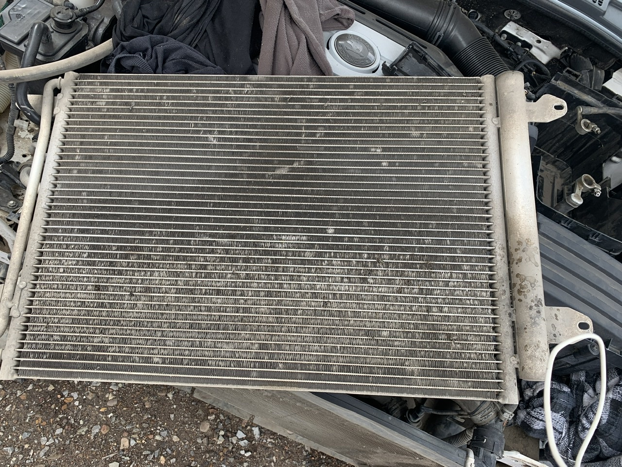

Всем привет. Сегодня на сервисе приговорили радиатор кондиционера. Воспользовался поиском. Кто то Ниссен ставит (только через год течь начинают), Люзар, АВА, Хелла. Запутался. ХЗ что ставить. Подскажите кто что ставил и сколько продержались?

По какому критерию родной приговорили?
Утечка фриона

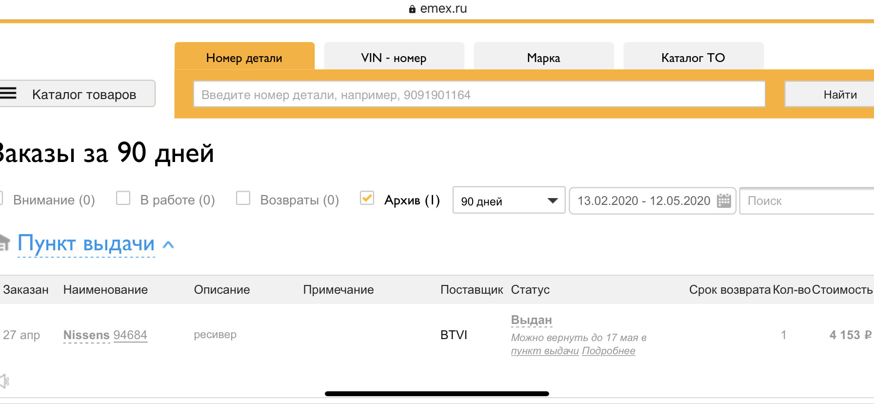

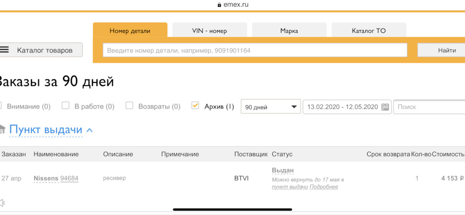

Я нисенс 2 недели назад поставил, пока норм за 4200 в емексе

Просто везде он 5500₽, а в емексе 4200 был, поэтому и взял его, за 5500 бы нет, тогда бы рискнул на дешовый ава
