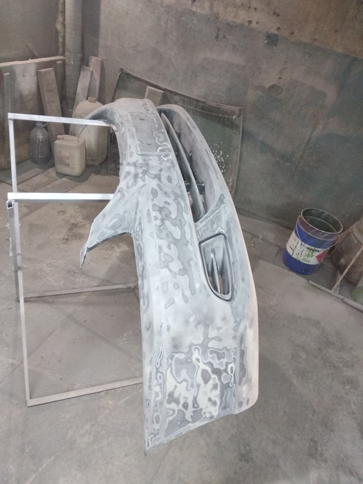

Всем привет, мужики подскажите что не так!
Крашу не часто и поэтому покупаю дешёвые китайские пистолеты. Грунт базу лак, все через один пистолет. ( Знаю что не оч, но хорошо мою и все). И вот проблемма дохнут они у меня почему то. А именно несколько покрасок . И что характерно после грунта. …такое проявляется, особенно если его по гуще развести и больше давления дать чтоб продавить через 1,4.( В пределах разумного). Так вот начинаю красить или ложить грунт, по началу материал ложится как положено, а после меньше …меньше ( и это при Максимальной подаче). И в конце наступает такой момент что материал совсем не идёт. Выливаешь, заливаешь обратно краску и начинает красить опять по нисходящей. Пистолеты hvlp, ( Вика, вайлет). Материал разбавлен уже хорошо ( выливаю из такого пистолета в lvlp пистолет, ( использую редко его только для покраски) и база нормально равномерно ложится. Так вот таких пистолетов у меня уже три висит. ( Штук 5 покрасок и сдох, ( начинает ложить нормально, а через какое то время тупо крупицы летят). Что я ни так делаю, и можно ли как то оживить эти пистолеты? Может кто сталкивался. В покраске опыт у меня не сказать что большой. Когда в сервисе работал, там были грунтовочный и покрасочные отдельно, но как у меня — дай бог одна покраска в месяц ( больше хобби чем работа) покупать много пистолетов не резон). В сервисе красил сатой 4000 и там такие проблемы не возникали. Задолбался, уже третий пистолет на стенке висит.

Уже решилась проблемма)) оказалось забито отверстие в крышке
Как вариант срань на конце иглы. При нанесении засерает голову и прощай факел. Или разряжение в бачке. Просверли отверстие в крышке побольше
Уже. Спасибо мужики подсказали. Совсем забыл про эту дырку

когда в колпачке или в крышке бачка отверстие (связь с атмосферой)забивается такая хрень начинается.
Вот-вот, сверху на крышке колпачок скинуть и все норм) Сам долго не мог понять, что с подачей краски)
А доя чего там отверстие в бачке и крышечка? Новичок, не знаю. Ибо смотришь видео профи, у них закрыто это отверстие.
Чтобы при подаче краски бачок заполнял воздухом свободное пространство, ведь если связи с атмосферой нет — создается вакуум, и краска не пойдет к дюзе. Работаешь пистолетом — чуть достал колпачок, чтобы воздух пошел, или вообще снял, а как отработал- вставил назад, чтобы краска не проливалась.

Да вот седня рассверлил отверстия по больше. Завтра думаю грунтовать и как раз посмотрю. Я честно забыл за это отверстие, хотя раньше ведь всегда прочищал.
